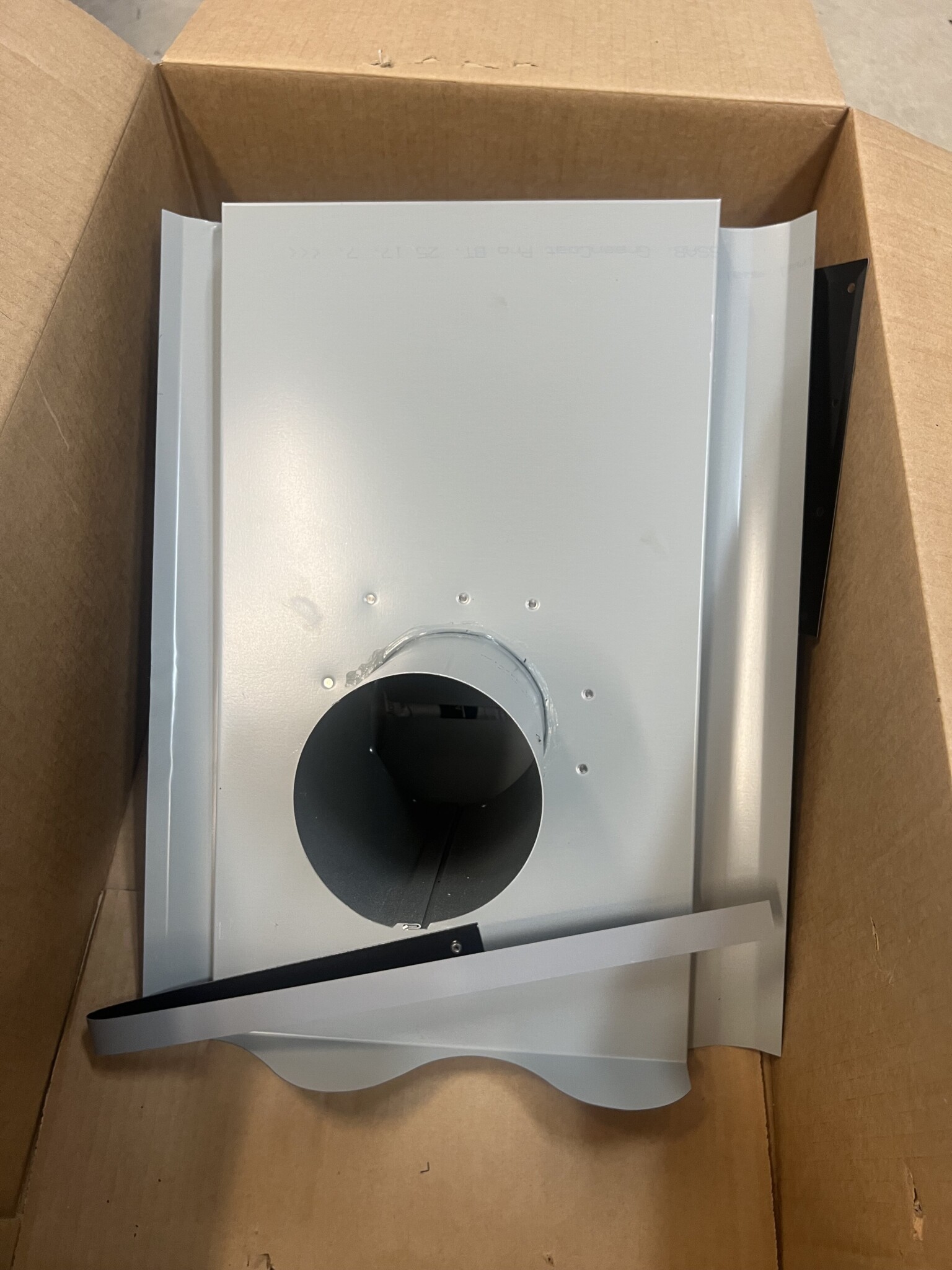

Hej. Köpte en ny takhuv till avloppsluftningen idag. Men kan inte riktigt förstå vad tanken är med de smala plåtblecket? Hur är tanken att det ska fästas/vad har de för funktion?
Tack på förhand!

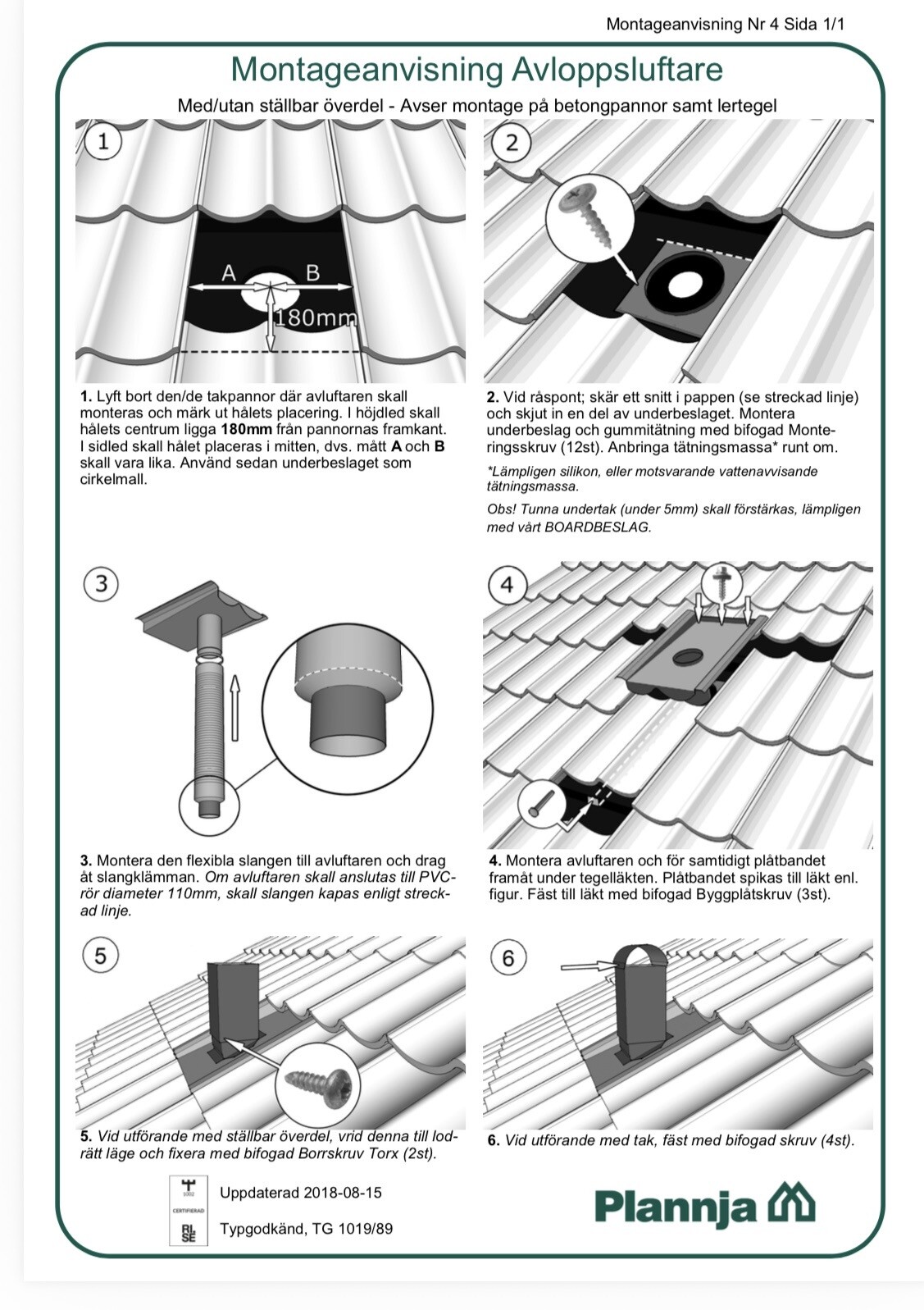

Punkt 4 säger.
4. Montera avluftaren och för samtidigt plåtbandet framåt under tegelläkten. Plåtbandet spikas till läkt enl. figur. Fäst till läkt med bifogad Byggplåtskruv (3st).
Tittar du på bilden så fästs plåtbandet uppvikt i pannan under huvens läkt, & övre delen på plåtbandet i avluftningshuvens översta del (3 plåtskruv)
Den stabiliserar nog monteringen, & fixerar den lite.
Lite "luddig" monteringsanvisning tycker jag.
