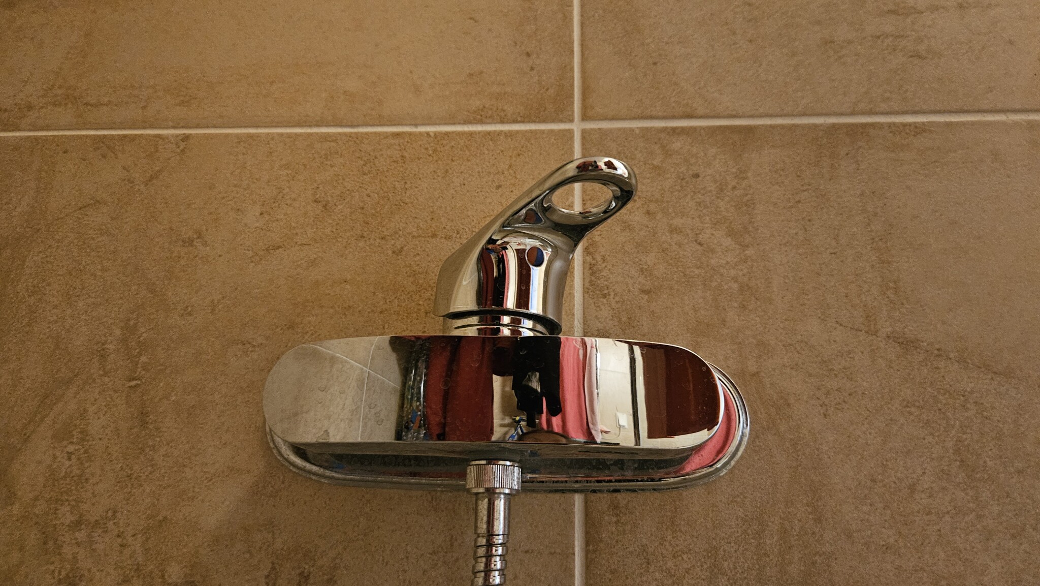

Jag vill omvandla en Gustavsberg duschblandare till ett badkarspip. Skulle vilja ha en lång model, men undrar hur jag kan montera den?

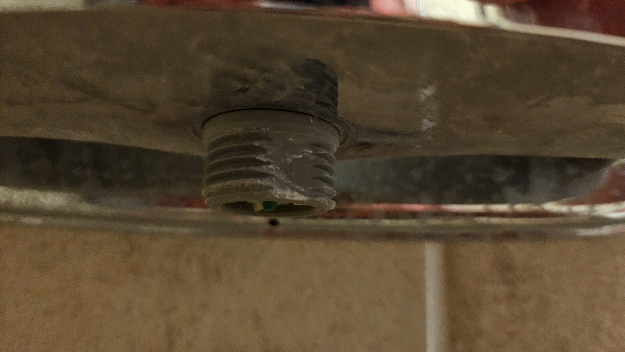

Från duschblandaren finns en utåtgängad fattningdär duschslangen satt. Jag mäter den till 20mm i diameter. Se bilder. Kanske mäter fel?
Här i länkar finns 2 exempel på pipar.
Jag svårt att se/förstå om de passar rakt av? Eller behövs någon extra omvandlare emellan?

Säkrast är väl att köpa den badkarspip, nippel etc. som Gustavsberg har som reservdelar här: https://www.gustavsberg.com/se/prod.../duschblandare-reservdelar/product/csev237391
