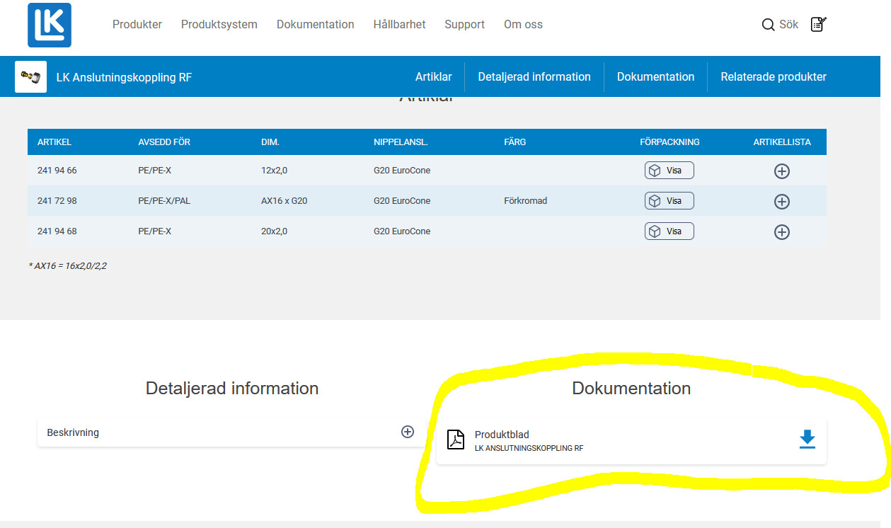

Kan någon hjälpa mig med vilken montageanvisning som gäller för kopplingen mot LK golvvärmefördelare?

Kikar man direkt på själva kopplingen så lämnar LK ingen monteringsanvisning heller för själva kopplingen under fliken dokumentation:
Jag skulle följt den anvisningen du länkar till i brist på annat.

Jag tror inte att du behöver dra RF kopplingen lika hårt som till anslutningskopplingen. Detta då RF kopplingen har o-ringar som tätning medan anslutningskopplingen bara har metallyta som tätning. Skulle säga att du behöver skruva fast den så mycket du kan med skruvnyckel tills det tar stopp och utan att du blir illröd i fejset 😀 provtryckningen visar om det är tillräckligt också.
