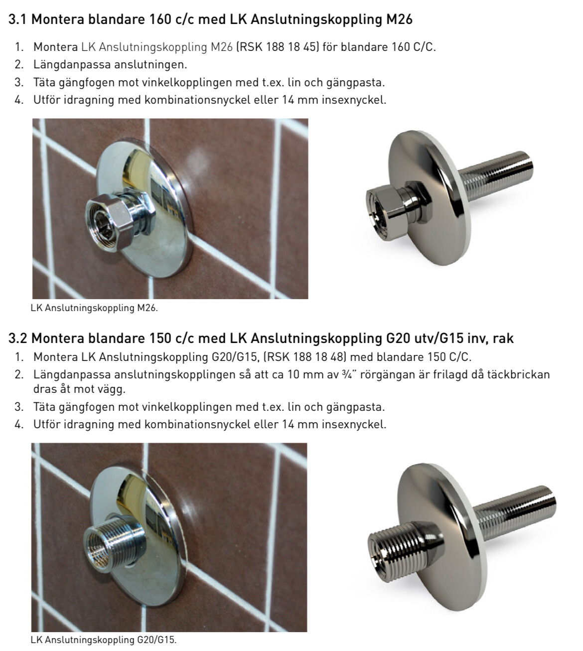

Det står att man ska längdanpassa anslutningskopplingen.
Vilket verktyg brukar ni använda för att kapa rör med gängor på? För att det ska bli så bra snitt som möjligt. Kanske en sådan gerlåda med metallblad såg?
Behöver man göra nånting efter man har kapat röret, någon gradning eller någonting sådant?
  • Närbild av två olika anslutningskopplingar, monterade på kakelvägg, en med M26 och en med G20/G15, används för att ansluta blandare.

Jag kapar alltid dessa med tigersåg och ett fint metallblad, är du inte van vid att kapa dessa så skulle jag nog försöka spänna fast stolpen då det är lätt att kapa snett och man även måste hålla emot hårt när du kapar med tigersåg. Spänn då fast i den del du ska kapa bort så inte gängorna sabbas. Efter kapning brukar jag ibland fila på änden om den inte är riktigt plan men det är inget som behövs. Sen är det bara att raspa gängorna och på med gängsnöre typ loctite
