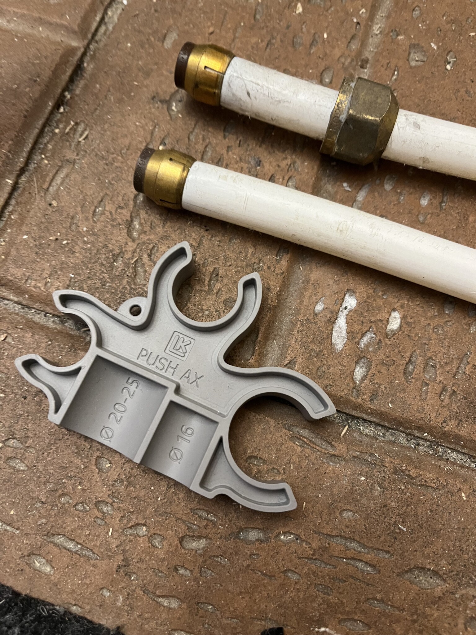

Hej.
Kika på bilder.

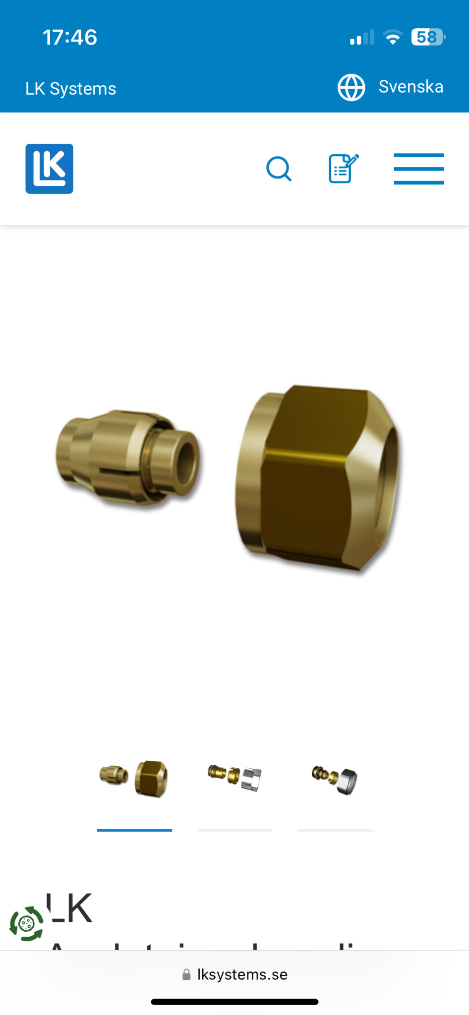

Har någon koll på om man kan montera av denna koppling på något sätt.
Jag har testat allt jag kan komma på dessutom med våld och försökt att mecka loss den men en liten skruvmejsel.
Kan det vara så illa att detta är en engångskoppling? Vatette har ju något liknande som jag inte heller lyckas montera av. Jag är medveten att plastverktyget är för push-fit och inte ämnat för kopplingen i fråga.
Tacksam för experthjälp!

Det är inga anslutningar som går att ta bort och återmontera. Det som gäller att klippa pexen och montera nya om du skall korta längden på rören.
Yes antog det. Tänkte att med lite pill och uppfinning kanske man skulle kunna få loss kopplingen. Jag har dessutom försökt att bocka ut vingarna och dra loss den men den sitter som berget trots att den kan leka fint mm.
Krilleman
Precis som @tobben87 redan nämnt, detta är ingen koppling som går att demontera och återmontera.
Bara klippa bort och börja om tråkigt nog...
