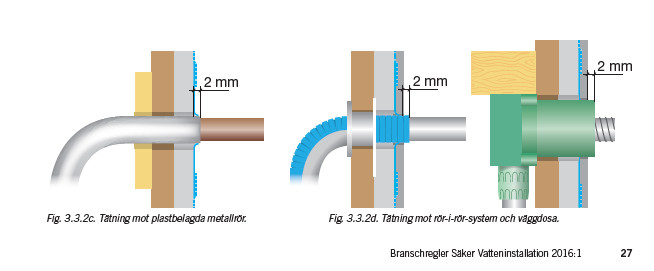

Den ska väl kapas av jäms med väggen. Tätskiktet ska ju tätas mot det vita skyddsröret och inte mot väggbockfixturen. Dvs tvärt om mot M7A väggdosan.ChristerB.Gävle skrev:
Jag missade ju att kapa av mina Aqua väggbockfixturerna innan jag monterade rör i röret vilket resulterade i 2h slavgöra att kapa dess utan att skada skyddsröret. En tunn skruvmejsel gick att sticka in mellan fixturen och skyddsröret och sen var det bara att kapa för hand med ett bågfilsblad.
Hur/när ska Aqua väggbockfixrurer kapas?R Robin Wahlman skrev:Den ska väl kapas av jäms med väggen. Tätskiktet ska ju tätas mot det vita skyddsröret och inte mot väggbockfixturen. Dvs tvärt om mot M7A väggdosan.
Det spelar ingen roll vilket material eller tillverkare du har. 2mm utanför kakel gäller enligt säkervatten.
Sid 27:
http://www.sakervatten.se/download/706-A3CF938BF4EA75C6B011467A51A15778/Branschregler-20161.pdf
Sid 27:

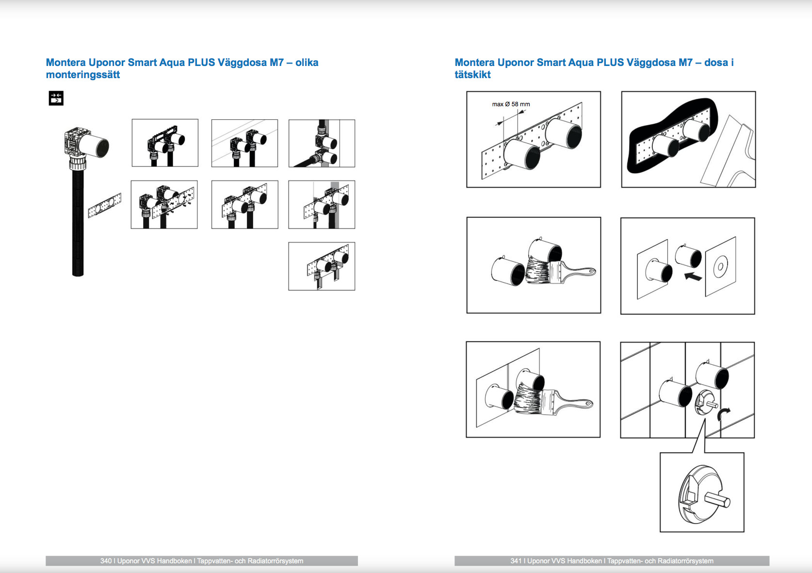

En fundering här. Montageskenan som finns för dessa M7A. Vart skall denna monteras? Inne i väggen (insidan plywooden) eller ut mot badrummet på gipset? Skenan har ju en bockning så förstår inte detta. Och om det är som första alternativet, hur fäster man M7A i den och hur fästes skenan i väggen? Direkt i plywooden?ChristerB.Gävle skrev:
Eller skiter man helt i montageskena och skruvar fast M7A direkt in i plywooden?
Jag tolkar Uppnor VVS Handbok som att man kan sätta den vart man vill under förutsättningen att dosan kommer att titta fram 2mm minst utanför färdigt ytskikt.
Personligen skulle jag nog sätta den på reglar för att underlätta för en själv....

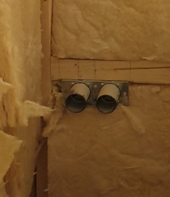

Jag skruvade dosorna underifrån i regeln och monterade plåten innanför plywooden, i samma nivå som regeln, lite halvkass bild men kanske hjälper det någon.
Skenan är bara för att staga upp dosorna och så att de får rätt inbördes avstånd.
