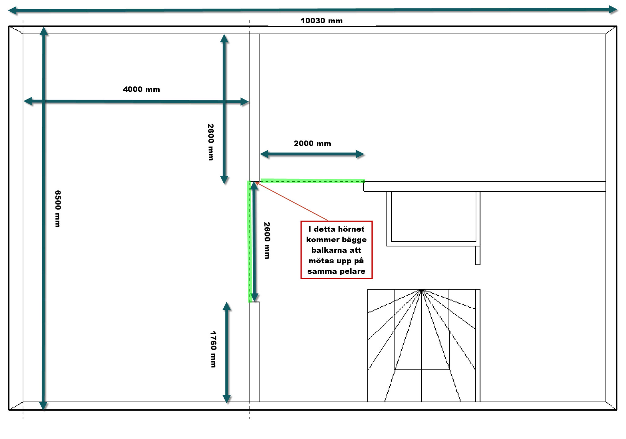

Håller på hemma och ska öppna upp hallen lite och då skall 1,5 vägg bort.
Kommer bli 2 st limträ då bägge är bärande, så långt har jag räknat ut själv.
Huset är 1 1/2 plan, ovanför den "halva väggen som skall bort så finns badrum på OV, badkar m.m.
Har kollat lite på olika beräkningsprogram vilka dimensioner man skall ha på de överliggande samt på pelarna, men kommer fram till olika saker på olika sidor.
Pelarna hade jag tänkt 90*90 då det passar väl i väggen och det känns som att dom kommer räcka till.De överliggande kanske 90*225.
Sedan kommer ju den kortare balken att möta upp den längre och skall ligga på samma pelare, hur gör man där, kan man jacka ur dom så att dom får plats eller är det balksko alt. kraftiga egentillverkade vinkeljärn som gäller.

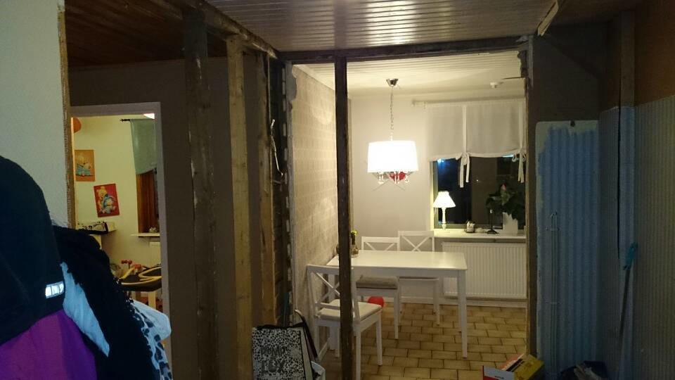

Har oxå tänkt på 2 pelare men det blir inte nå bra då det kommer bli en utstickande del utanför väggen då, vill gärna få in alla pelare i vägg så att dom försvinner. Se bifogad bild på hur det ser ut. Köket är rakt fram och det är där den kortaste balken ska vara, på vänstersidan är hallen och där är den längre balken tänkt att vara.

I beräkningsprogrammen brukar det även framgå hur stor anliggningsyta balken måste ha mot sitt upplägg. Det påverkar om du kan "jacka ur".
Har du undersökt om underlaget där pelarna skall stå, tål punktlasten?

På ritningen ser det ut som du tänkt ta bort en vägg på 4m också, den ser ut att finnas på fotot?
Pelarna kommer att hamna på källarväggarna som är gjutna och som dom befintliga pelarna står på idag.
Det som skall bort är vägg till vänster på foto ca 2,6 m och rakt fram ca 2 m.
Där det är avskalat idag.
Det sjuka är ju att de befintliga pelarna och även överliggande är bara 80*80.

Jo, men lasten har väl varit fördelad på ett flertal reglar? Nu skall den bäras av en enda.
Risken är att man får ett knäckningsfall där pelaren bryts på mitten in mot valvet eller det stora rummet till vänster. I den andra riktningen blir den i praktiken låst av väggskivorna.

När det gäller knäckning så kan man minska risken för det genom att fästa pelarna i den befintliga väggen.
Men som sagt upplägget på pelarna bör framgå av beräkningsprogrammet du använt. Det programmet borde också räkna fram knäckgränsen för pelarna.
Jag skulle ha valt två pelare som limmas och skruvas ihop. Dimensionen blir då ca 190x95, varje balk får sitt eget upplag och käckningsrisken försvinner.
Enda nackdelen är att valvet på 2000 mm reduceras till ca 1900 mm.

Det blir två upplagsreaktioner, så det bör helst vara två pelare i rad som skruvas ihop med konstruktionsskruv, m h t till knäckningsrisken. Man bör också beakta hur lasten tas upp i nederkant av pelarna, annars kan deformationer uppstå i det övre bjälklaget. Dessutom är upplagslängd 45 mm inte tillräcklig. Alltså är två pelare i rad en bra lösning.D darkstar skrev:Hejsan alla!
