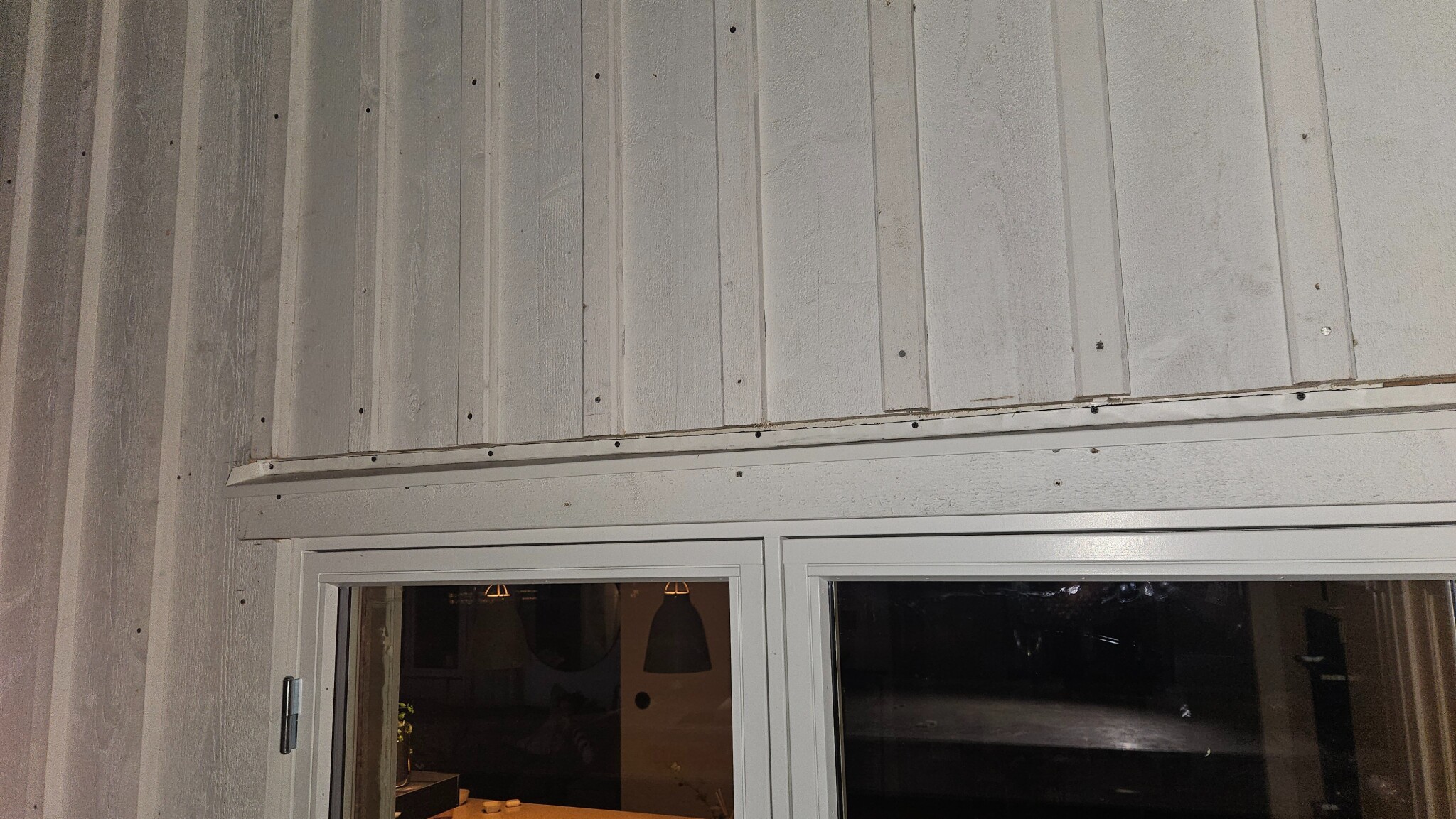

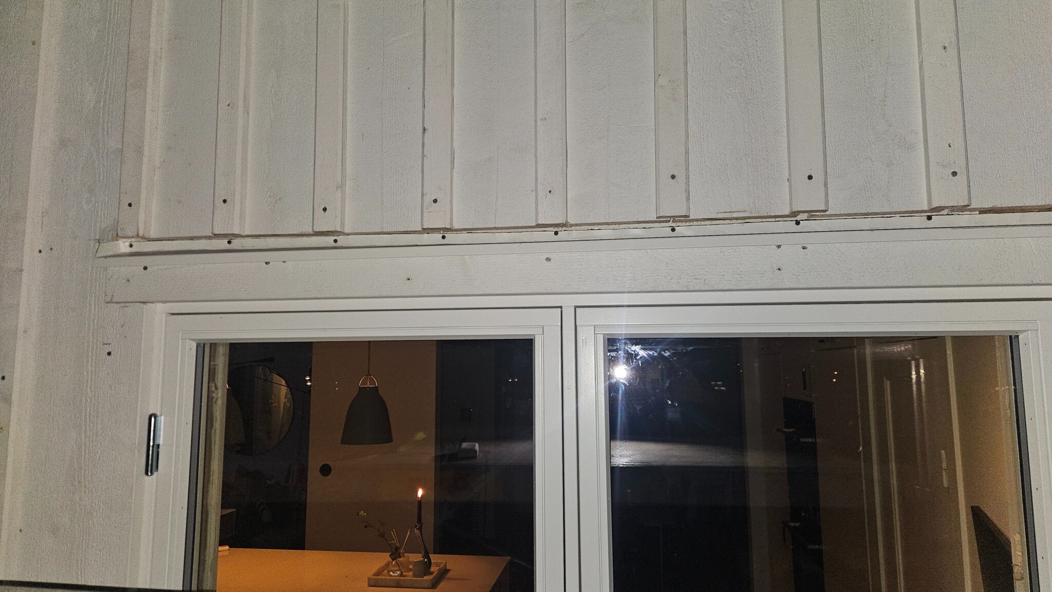

Vi håller på och byter fönster och snickaren har montera överblecken så här. Vad tycker ni, något man skall acceptera eller borde han monterat blecken först och sedan låtit panelen fortsätt ner mot plåten en bit?
  • Fönsterinstallation med överbleck ovanför, panelen slutar ovanför blecket. Diskussion om korrekt montering i byggprojekt.
  • Vitmålad träfasad ovanför ett fönster, sedd utifrån på kvällen, med skruvar synliga i panelen.

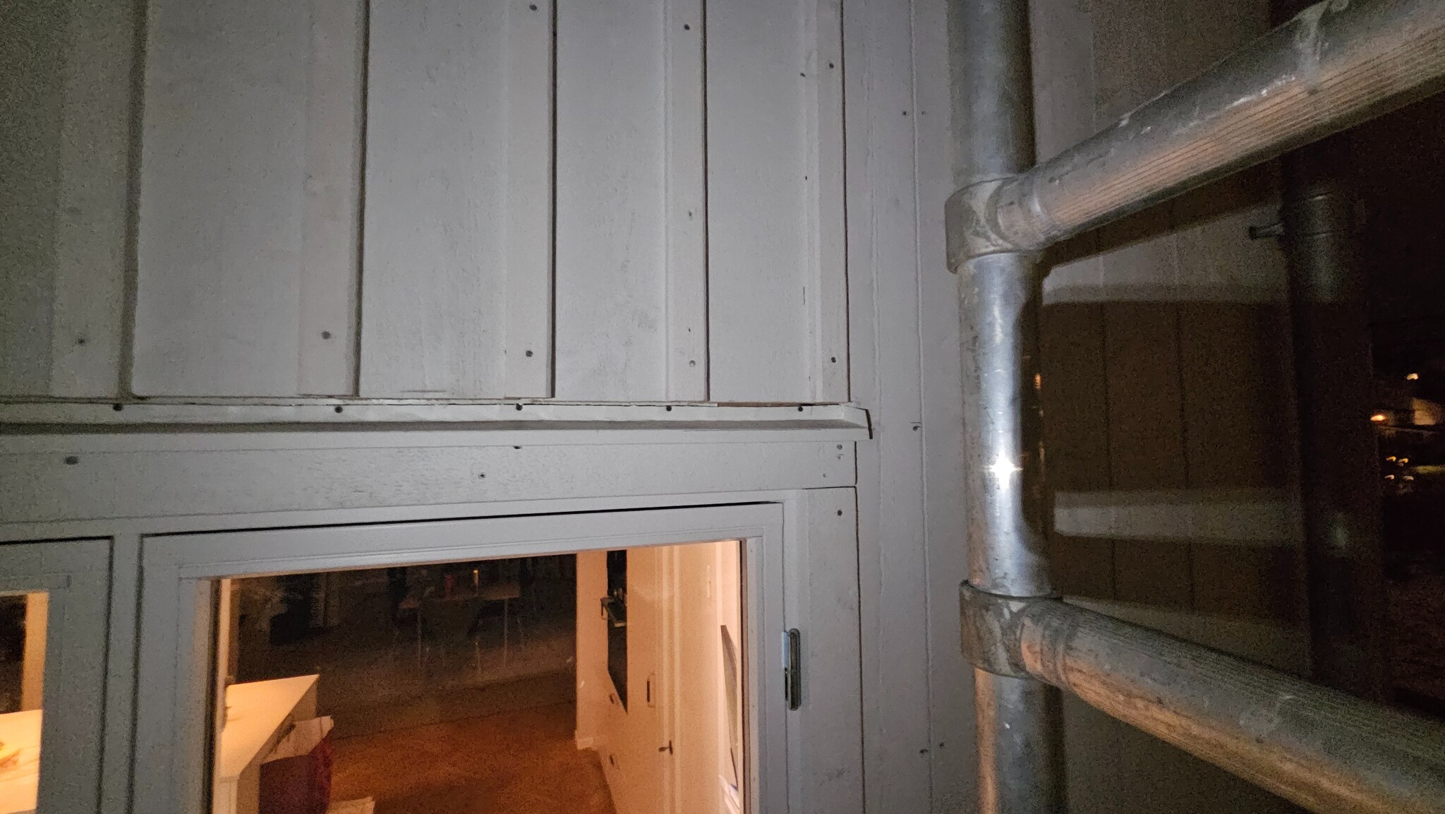

Här kommer en lite tydligare bild.
  • Fasad av ett hus med träpanel och fönster, belyst på kvällen. Byggnadsställning synlig till höger.

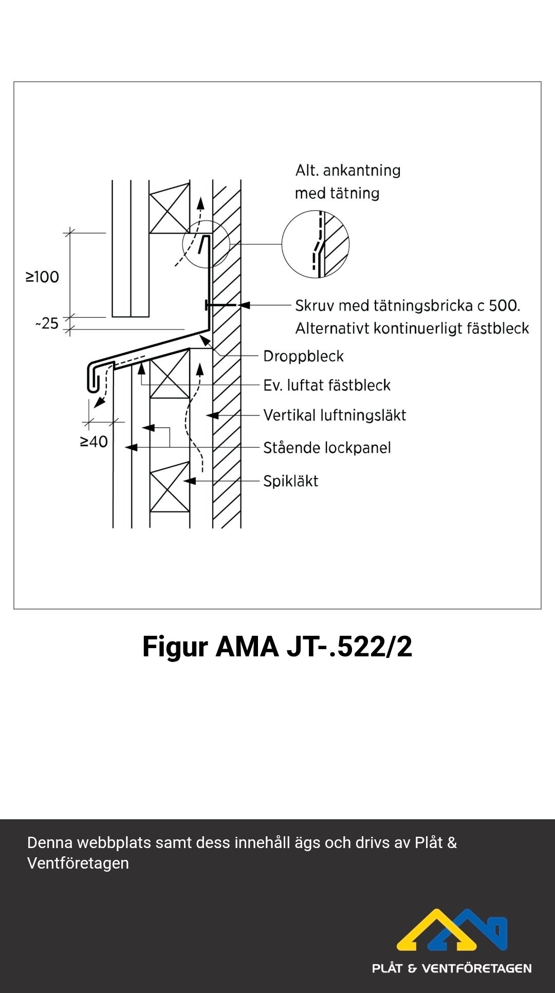

Ja, dessutom ser det ut som att panel och lockläkt inte är snedkapade i nederkant? Det är isåfall inte alls bra eftersom vatten då inte släpper från brädan utan rinner in:
Bild från teknikhandboken.
  • Diagram över husfasaddetaljer, inklusive droppbleck, vertikal luftningsläkt och stående lockpanel, märkt Figur AMA JT-522/2.
Kardan79
Tack, i bilden är ju faktiskt inte panelen ovan blecket snedkapad, med tanke på vad någon annan i tråden sa och hur man ser att det görs i verkligheten. Sen visar bilden ifs inte ett fönster och blecken runt det, men det kanske är samma teori runt ett fönster,
Allt ändträ ska vara snedkapat i nederkant ca 15 grader, sk. droppnäsa - annars släpper inte vattnet. Det säger sig självt.
Jag misstänker att den där bilden i huvudsak illustrerar hur plåtarbetet ska utföras - inte panelen.
Han har satt ett underbleck där, inte ett överbleck. Och angående droppnäsa så går åsikterna isär. Själv kör jag med 23 grader, men jag tror svenskt trä rekomenderar rakkapning nu för tiden?
Kardan79
Ama ställer inte heller krav på droppnäsa så den biten är inget fel såvida det inte avtalats speciellt.
Vad gäller plåten så är det bara gör om gör rätt. Plåten skall monteras innan panel och spikläkt
