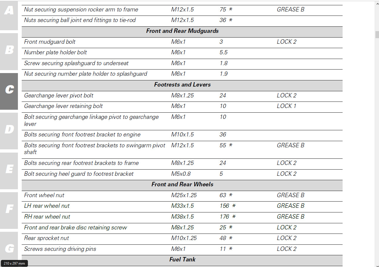

Många sätter i bulten och drar den torr då får man ett felaktigt moment.
Enligt ”bulten-kantal skruvkataloger skall momentet gångas med faktorer
1,1 / 1,0 / 0,86 / 0,68 = torr / oljad / molybden / vax !
Kuriosa. I en gammal katalog från bulten från 1970-80 talet näst sista sidan står det att man skall använda Johnson Golvvax att doppa bulten i och sedan dra mer reducerat moment med 0,68 x angivet i tabellen.

Det beror helt på på vilken smörjning som momentet är specat för. Det kan bli fel att bara applicera en faktor.L Leif i Skåne skrev:En viktig sak vid momentdragning är vad man smörjer med !

Ska du bara ha den i garaget för att mecka bil eller hoj, ska du utgå från vad som sägs i resp. verkstadshandbok om åtdragningsmoment. Ska du använda den till annat får du utgå från vad resp. bult-tillverkare säger om de olika hållfasthetsklasserna och gängstigning, med eller utan smörja och med eller utan underliggande bricka.johel572 skrev:
