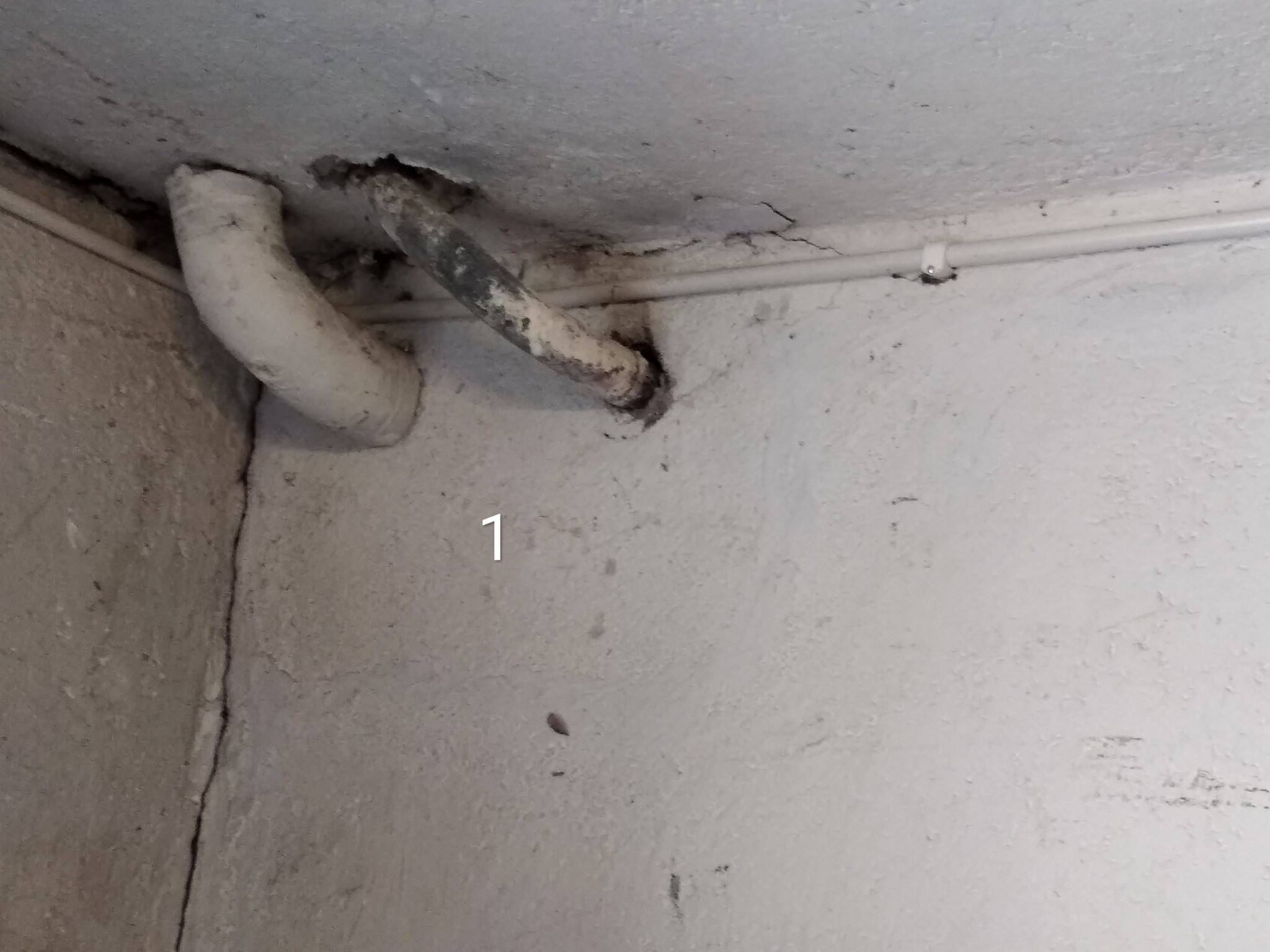

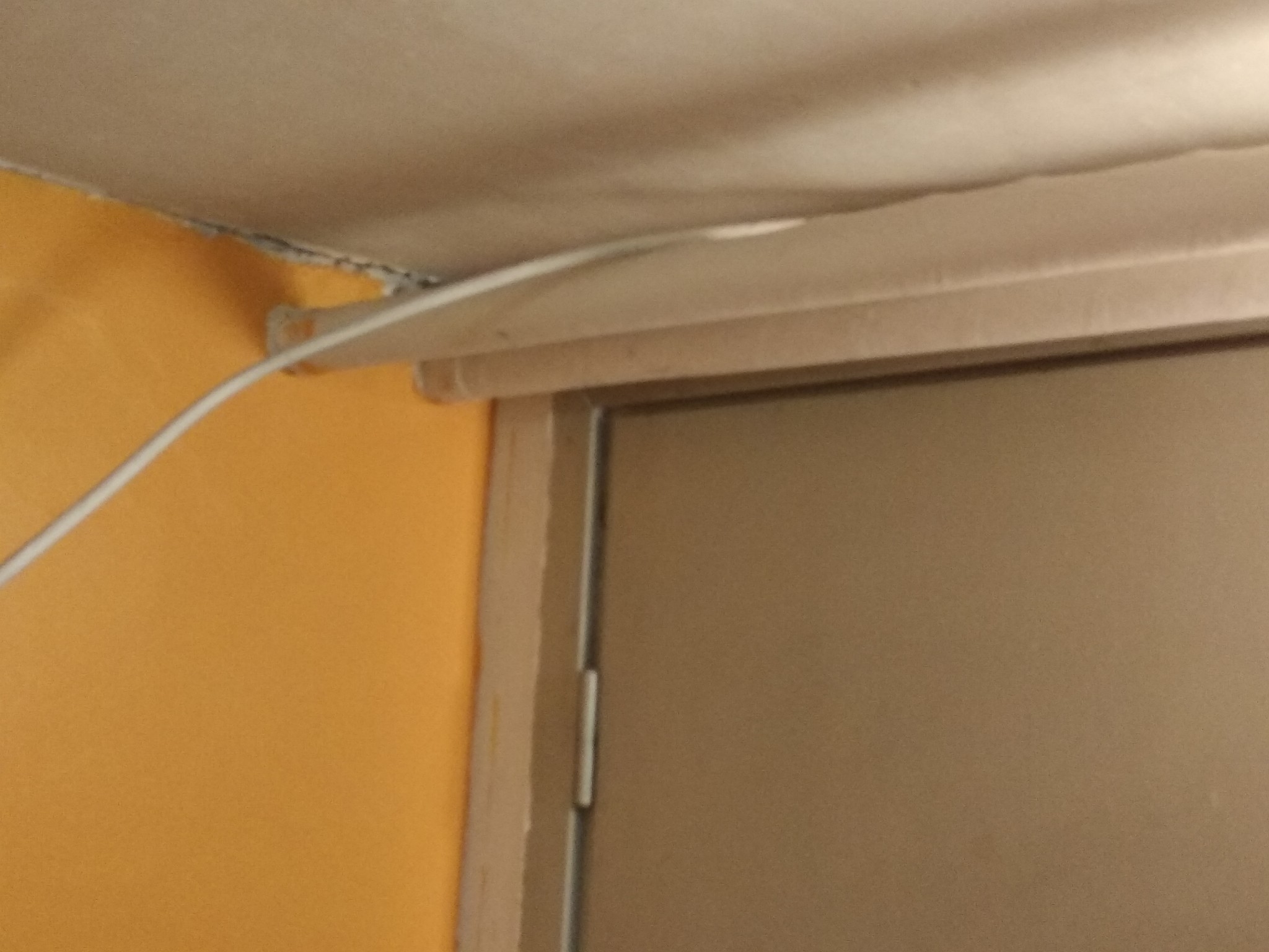

Möjligt skarva i en skarv?
Många har orsakat eldsvåda på detta sättet, rör som går igenom vägg, i kombination med svetsning. Försäkringsfrågan kan även bli svår då försäkringen inte täcker oaktsamhet i alla fall.
Du behöver inte pressa det där. Skala fram närmsta raka rör på andra sidan väggen, sätt en mekanisk koppling som man drar åt med skiftnycklar. Vidare med rör i samma hål med koppar eller elförzinkat!
Tex Vatettes röda plasthylsor eller en unifix.
http://www.mma.se/produkter/stalrorskopplingarreparationskopplingar/
http://www.vatette.se/system-vatette-din-kompletta-vvs-leverantoer/produkter/vatette-staale6de.html?tx_mmpdb_pi1[product]=1836&tx_mmpdb_pi1[via]=8&tx_mmpdb_pi1[action]=show&tx_mmpdb_pi1[controller]=Product&cHash=7fd5a76ba60ad0531931451640e2b7a1
Resultatet blir att du har två raka rör ut ur väggen för vidare dragning.
Var det inte det du ville uppnå?!

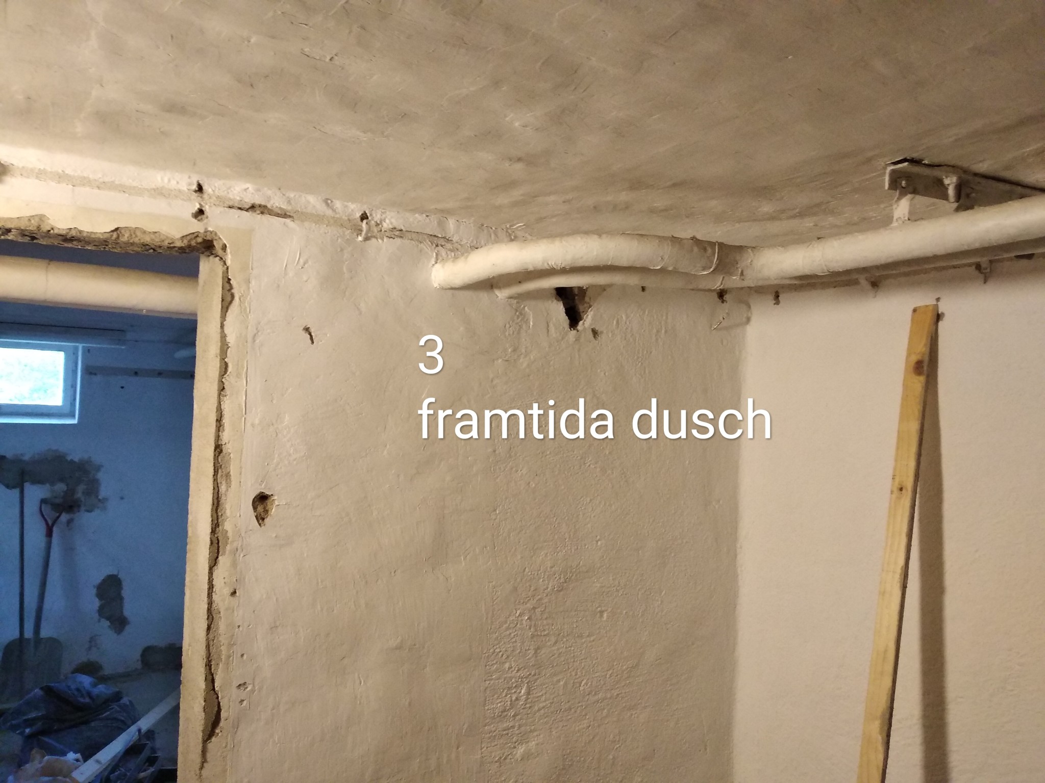

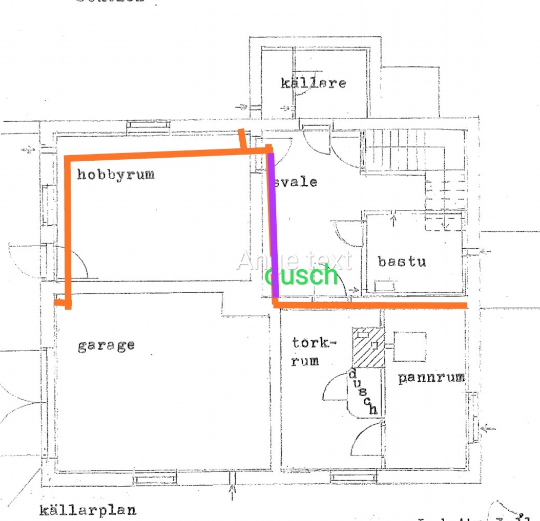

Målet är att få bort rören ovanför duschen, på smidigaste/snyggast sätt.
Om jag förstått dig rätt så behöver jag ett par t-kopplingar och två nya rör genom väggen för att kunna få matningen från vp, som kopplas bort.
Rören från vp går nu via blivande dusch, till gymmet och vidare till skarven i garaget. Men jag en t-koppling och två nya rör genom väggen borde kunna lösa matningen tycker jag.
Haha ja det blev lite lurigt. Jag vet vad jag vill ha men inte hur det kan lösas.Staffan2000 skrev:
Jag ska alltså koppla två nya rör, vilket krävs om jag ska kunna ta bort rören över duschen, då matningen från vp går via duschen.
Sen var de kopplas på har ingen betydelse, så länge värmesystemet funkar.
Koppling i börjarna hade varit det bästa estetiskt, men nu verkade det vara ett problem. En lösning skull kunna vara att dra nya elementrör genom taket, eller genom t-koppling så att jag får två nya rör genom väggen, totalt fyra, där två matas genom taket och två fortsätter med nya rör till vp. Vet inte om sådan lösning är godkänd.
Det finns estetiskt sämre sätt att dra nya rör, tex andra sidan duschen, i gymmet, men det är rör överallt. Kanske borde fundera på en helhetslösning istället för att plåstra.

Det här blir bara mer och mer förvirrande!
Vill du, eller vill du inte har någon T-koppling på dina böjar?
Jag gissar på att du vill koppla på en ny elementslinga på den redan existerande. Om så, är det enklast och billigast att ansluta dina nya rör genom att svetsa på två nya muffar, som jag tidigar beskrivit. Brandrisken skall naturligtvis tas på största allvar, men med mycket blött papper är risken minimal. På den gamla goda tiden då rörmokarna mokade, istället för att bygga med Legoklossar, var svetsning vardagsgöra. Du får helt enkelt fråga din rörläggare -man eller mus?

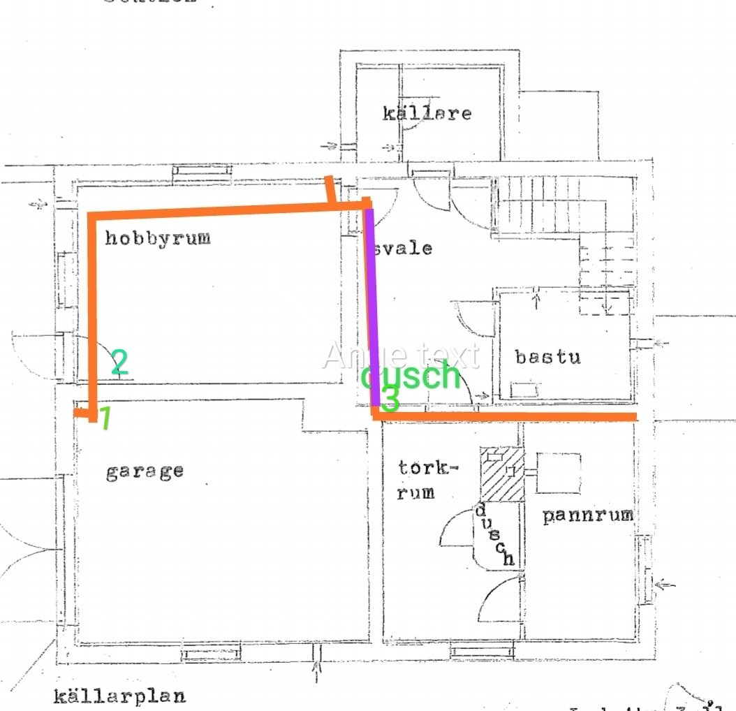

Jag har misslyckats med att förklara vad och hur jag vill göra. Rörigt värre. Sorry.
Jag har fått svar på att det går att lösa, utan att ta en enklare estetiskt.
Här kommer en planritning. Duschen är i hörnet, mitt emot bastun. Det lilamarkerade vill jag få bort, helst utan för stor påverkan på hobbyrummet, om möjligt. De små avstickarna är till element på bottenplan.

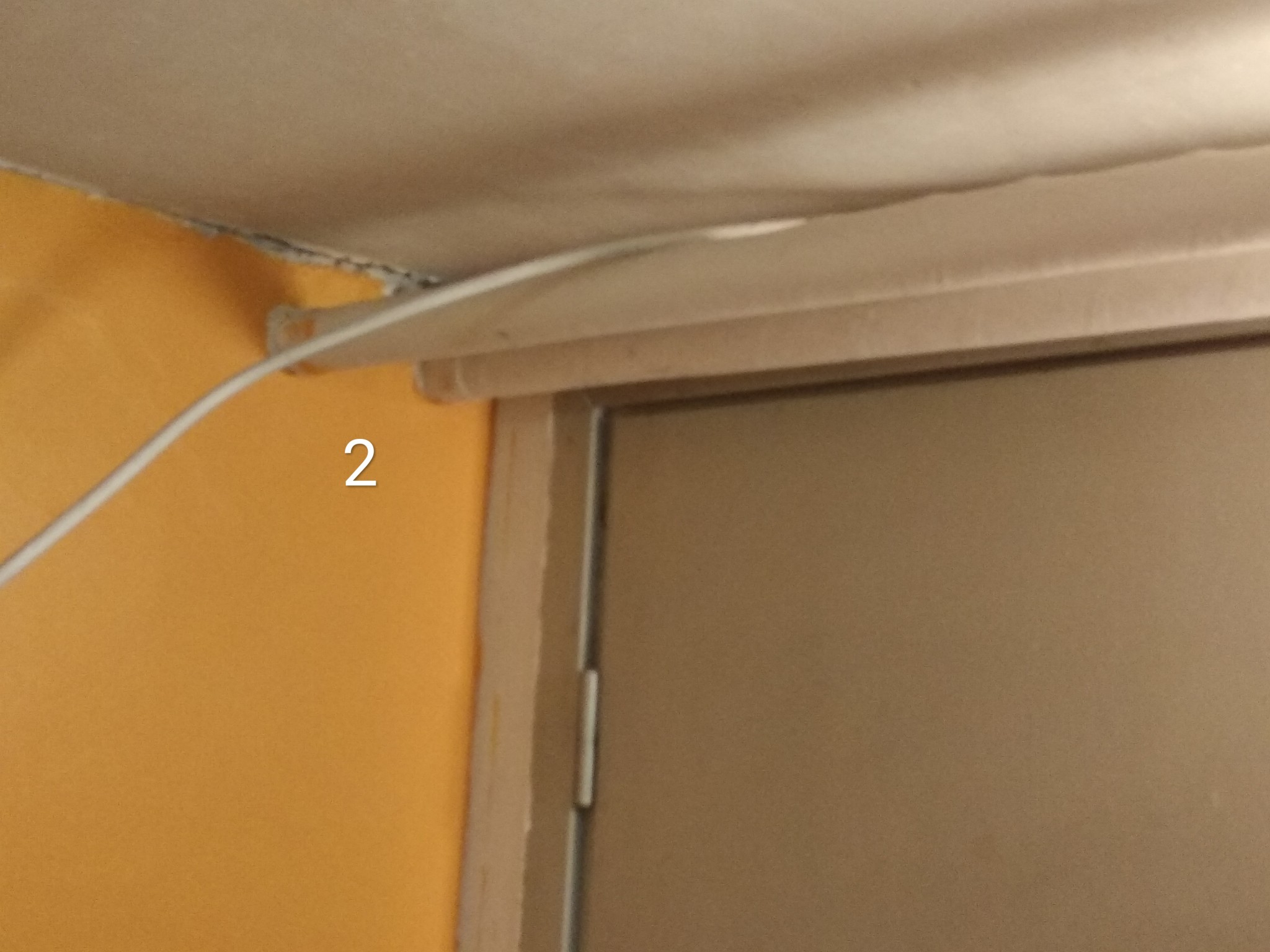

Du får ursäkta, men jag förstår inte riktigt vad du menar iallafall.
Var är fotona tagna som du visade i början. Kan du rita in dom på din ritning?
Är det tre avstickare upp till bottenvåningen. En i garaget, en i svalen och en i hobbyrummet?

Ingen fara. Är jag otydlig så får jag kämpa på, ni har ialf visat på tålamod
Vi kan koka ihop det till att jag vill få bort rören ovanför duschen.
Det är ritningarna från 1970, jag har inte namngivit rummen. Samma hall kallades för svale även på riktningen 46.
Edit: kan kolla närmare på uppstickarna imorgon.

Så du trodde att jag trollade? Tyvärr inte. Jag vet inte vad jag just läste under 8 sidorStaffan2000 skrev:

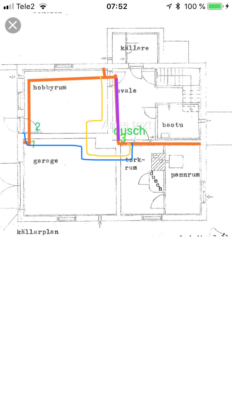

Jag vet ialf inte hur jag ska göra det tydligare än att säga att jag vill att hallen aka svale inte ska ha några värmerör och att jag vill ha värme i huset till vintern. Enda relevanta uppstickare är där bilden visar, vid 1an och hobbyrummet intill dörren till svalen. Då måste jag rimligtvis dra ett rör mellan punkt 1 och 3 och koppla på röret i skarven (1) eller hitta en annan lösning. Fortfarande grumligt eller börjar det klarna?

Om du drar enligt blått nedan, blir inte det bra? Alltså att du från torkrummet drar röret genom garaget till punkten 1, sen använder befintligt rör i motsatt riktning mot nu från 1 till den andra utgången. Då kan du antingen låta svetsa vid 1 eller göra en extra genomföring och koppla på rakt rör vid 2.
Eller dra enligt gult alternativ, och ha samma riktning på allt som nu.
