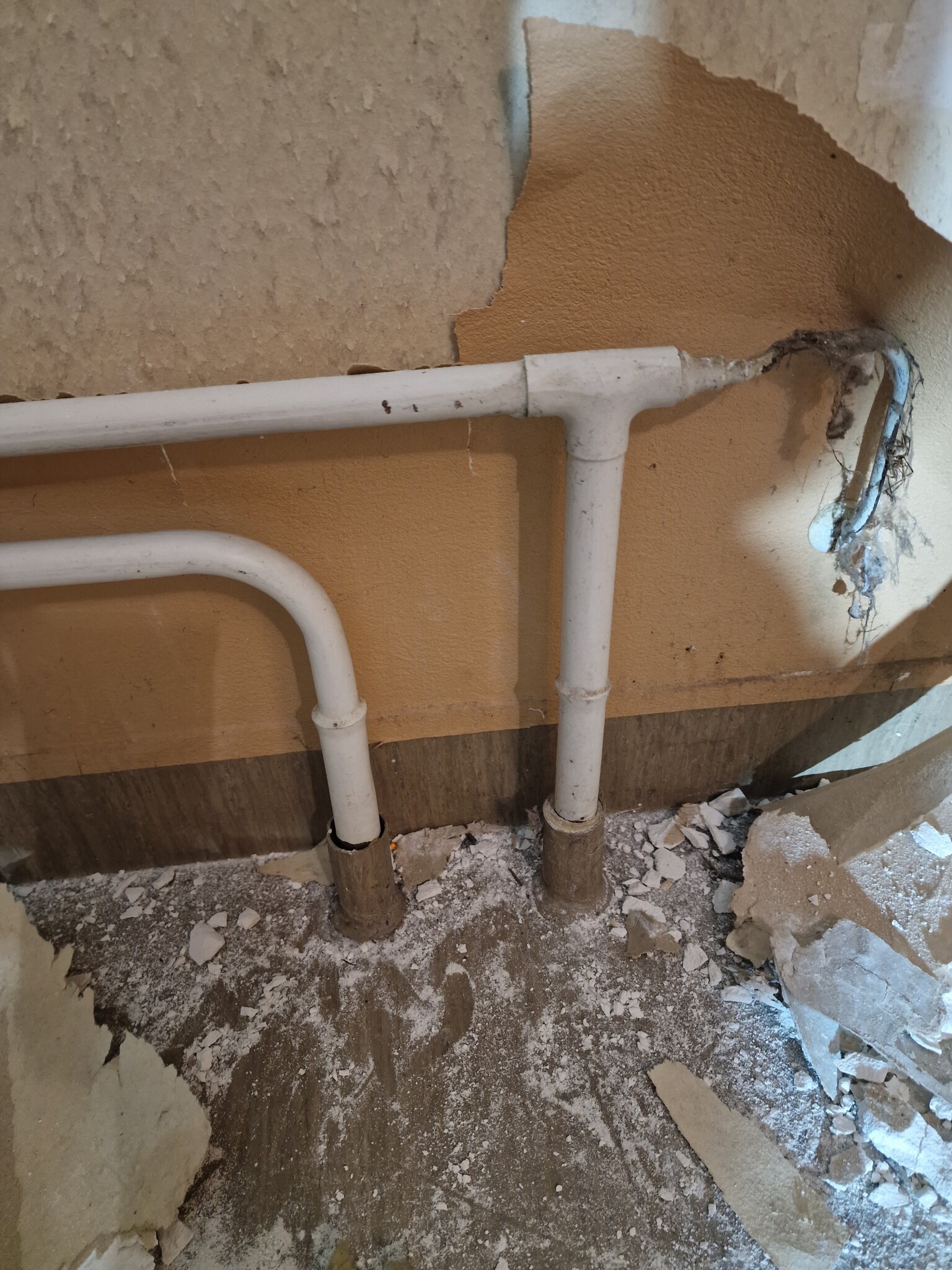

Jag planerar att bila upp golvet här och därefter arbeta med de två rören (varm- och kallvatten). Jag har haft en rörmokare på plats som menar att det inte är möjligt att skarva dessa två med nya rör under betongplattan. Vad tänker ni kring det?

  • Vita vattenrör ner i golv med skadad vägg och sprucken golvyta, porslinsbitar på marken.

Det är ju helt korrekt om man ska följa dagens regler.
Man undviker alltid skarv dolt om möjligt på tappvatten.
Dessutom vill man få bort alla genomföringar i golv förutom avlopp med dagens branschregler.
Var kommer dessa matande kopparrör ifrån?
Kan man dra fram nya på något sätt för att undvika skarv i golv?
Dra fram PEX i en inklädd takvinkel genom något rum?

Varför skarvar du de inte ovanför?
Samt om du fosforkopparlod vid lödning läcker det aldrig.
Dvs. Möjligt och fullt användbart. Att det sedan inte följer dagens standard. Ja, det är en helt annan sak.
Kanske rörmokaren inte är en rörmokare utan bara en presskopplingsmontör?
