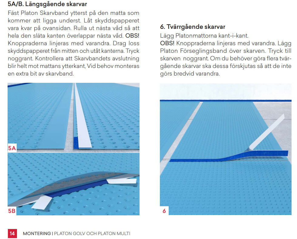

Som rubriken lyder undrar jag om man kan skarva Platon mattan kant i kant och tejpa den med ålders beständig tejp?
Det blir ganska mycket lumpapp som måste läggas mellan skarvarna för att man ska kunna lägga golvet sen.
Jag har alltså inga problem med fukt från betongplattan, jag lägger Platon för komfort.
Vad menar du med att det blir mycket lumppapp som måste läggas mellan skarvarna? 1782569557557.png
