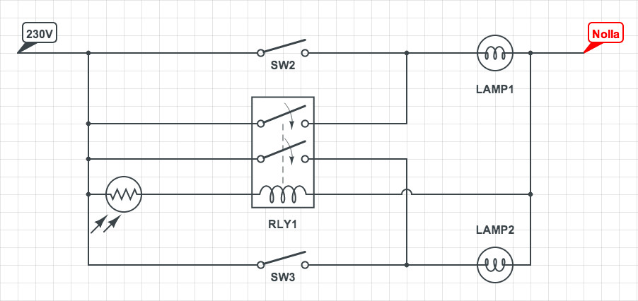

Är det möjligt, och isåfall hur, att åstadkomma följande funktion:
Jag har två ljuskällor med varsin strömbrytare. Utöver detta har jag en rörelsedetektor som jag vill ska styra BÅDA ljuskällorna. Med andra ord kan lamporna manövreras var för sig med hjälp av strömbrytarna och båda samtidigt med rörelsedetektorn. När detektorn tänder då lyser lamporna oavsett läget på strömbrytarna. När detektorn inte ger någon spänning så kan lamporna slås på mha strömbrytarna...
Hur kan man få till funktionen? Någon som vet?

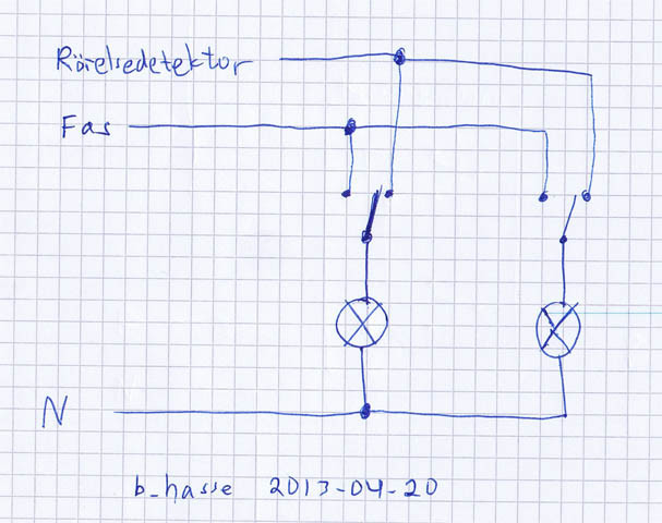

Är det två trappströmbrytare du har går ju fasen in i den ena, två trådar mellan dom och ut från brytare två kommer en tändtråd som normalt leds tillbaka till samma plats som brytare 1 sitter på. DVS dom två brytarna fungerar ju elektriskt som en enda och då behöver du ju bara lägga rörelsedetektorn parallellt så ska det fungera.

Rätt tänkt där av b_hasse!
Min lite för komplicerade lösning var ritad på nätet i gratistjänsten Circuit Lab.
