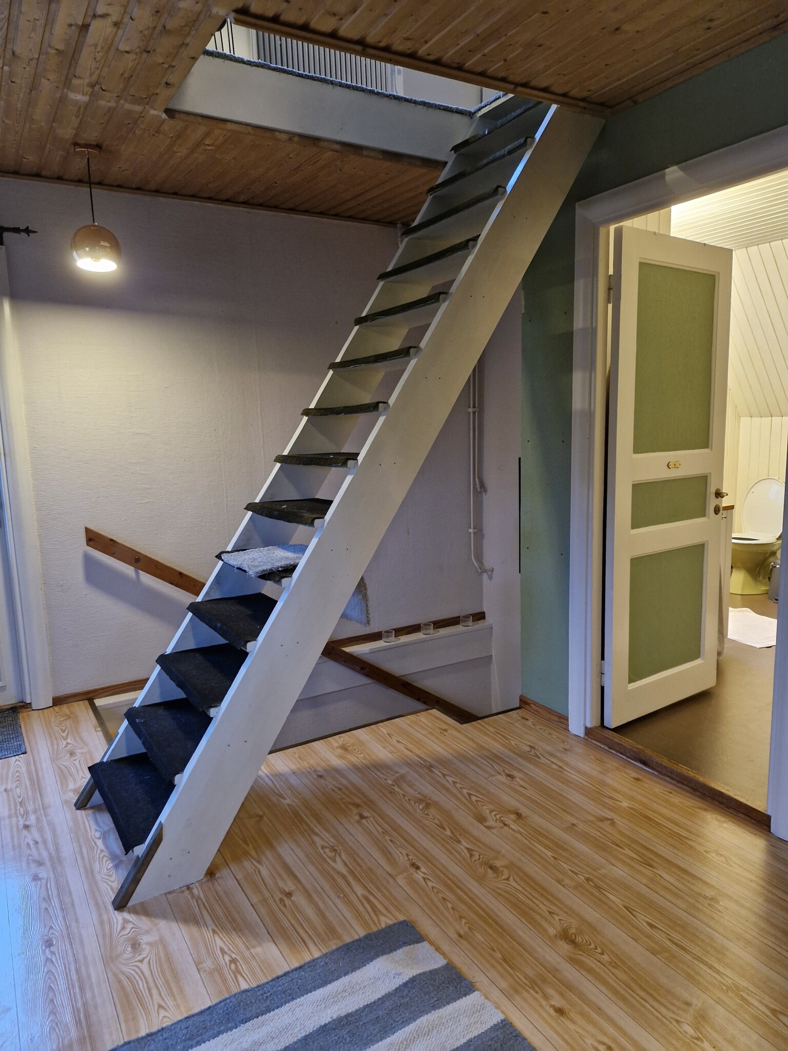

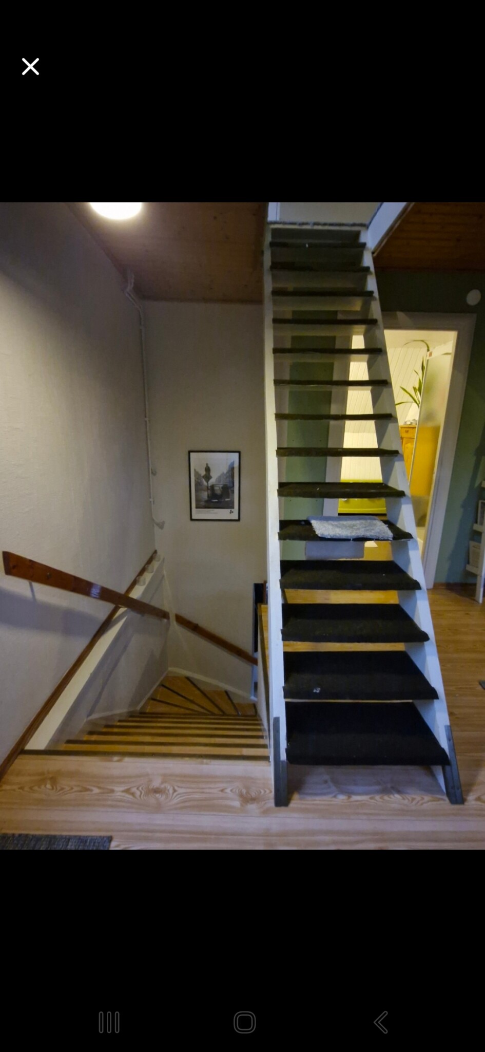

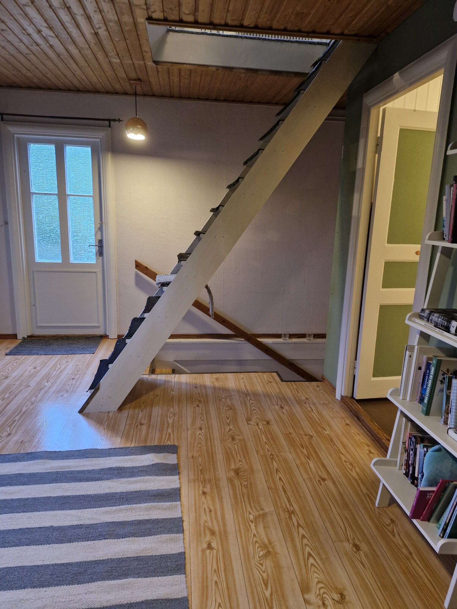

Vi har flyttat in ett äldre hus med en tredje våning, en inredd vind. Problemet är dock trappan upp dit. Den är så dåligt placerad enligt vårt tycke. Den är placerad ovanför/framför dörren in till badrummet så det finns ingen möjligt att bara vända trappan 180 grader för då står den i dörrhålet. Vi behöver även ha räcken, både som ledstång så man kan hålla i sig samt skyddsräcke för att man inte ska trilla ner om man går in under trappan. Det fanns ett rangligt harpräcke på båda sidor vindstrappa när vi flyttade in, vi har tagit bort det då det var gjort av tändstickor och inte gav någon säkerhet alls.
Är det någon här inne som har någon god idé på hur vi ska kunna lösa detta på bästa sätt, eventuellt med bra förvaring också? Vi har helt låst oss och ser endast bara problem i nuläget. En lucka i taket känns just nu nära 😅 vi vill dock kunna använda vinden ofta så det blir opraktiskt. Stegtrappa i ett äldre hus, placerad framför dörren till badrummet. Inga räcken syns, vilket ger en osäker känsla. Träpanel i tak och golv.
Vill ni absolut inte ha trappan där är bästa lösningen antagligen att flytta den
Om det är vad ni behöver är nog en bra lösning att montera exakt de räcken som behövs

Ni kan naturligtvis (?) flytta trappan så den kommer längre till höger.
Men den enklaste lösningen tror jag är att bara montera stadiga och snygga räcken där ni har behov av dem. Visst trappan blir kvar, Men det kanske ändå är den bästa lösningen. Rimligen finns det en anledning att den är placerad som den är...

Det är ju lite svårt att se vad det finns för möjligheter att flytta/vända trappan när man inte ser en golvplan över mellanplanet och övre planet.
Den befintliga trappan skulle kanske kunna ändras till en "mjölnartrappa" för att få mer utrymme för fötterna när man går ned för trappan och räcken kan monteras på vangerna. De behöver inte vara så höga för att fungera som fallskydd när trappan är så brant.
Att sätta ett räcke under trappan för att hindra fall ner i nedre trapphålet kan inte vara så svårt. Man skulle t o m kunna göra en spaljé som täcker hela hålet alternativt lite lägre skåp som inte är så djupa och ger lite förvaring men inte gör det mörkt och ett schakt av trappan ner till undervåningen. Lite ny belysning är nog inte fel i alla fall :)
