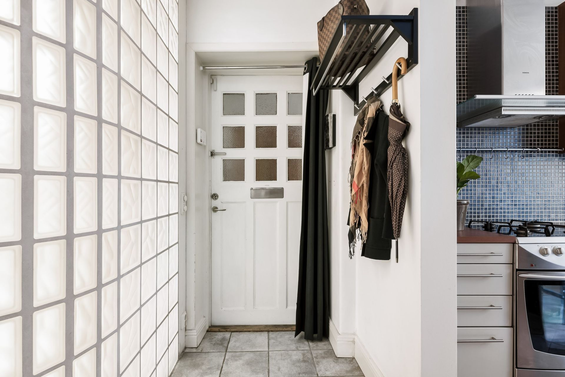

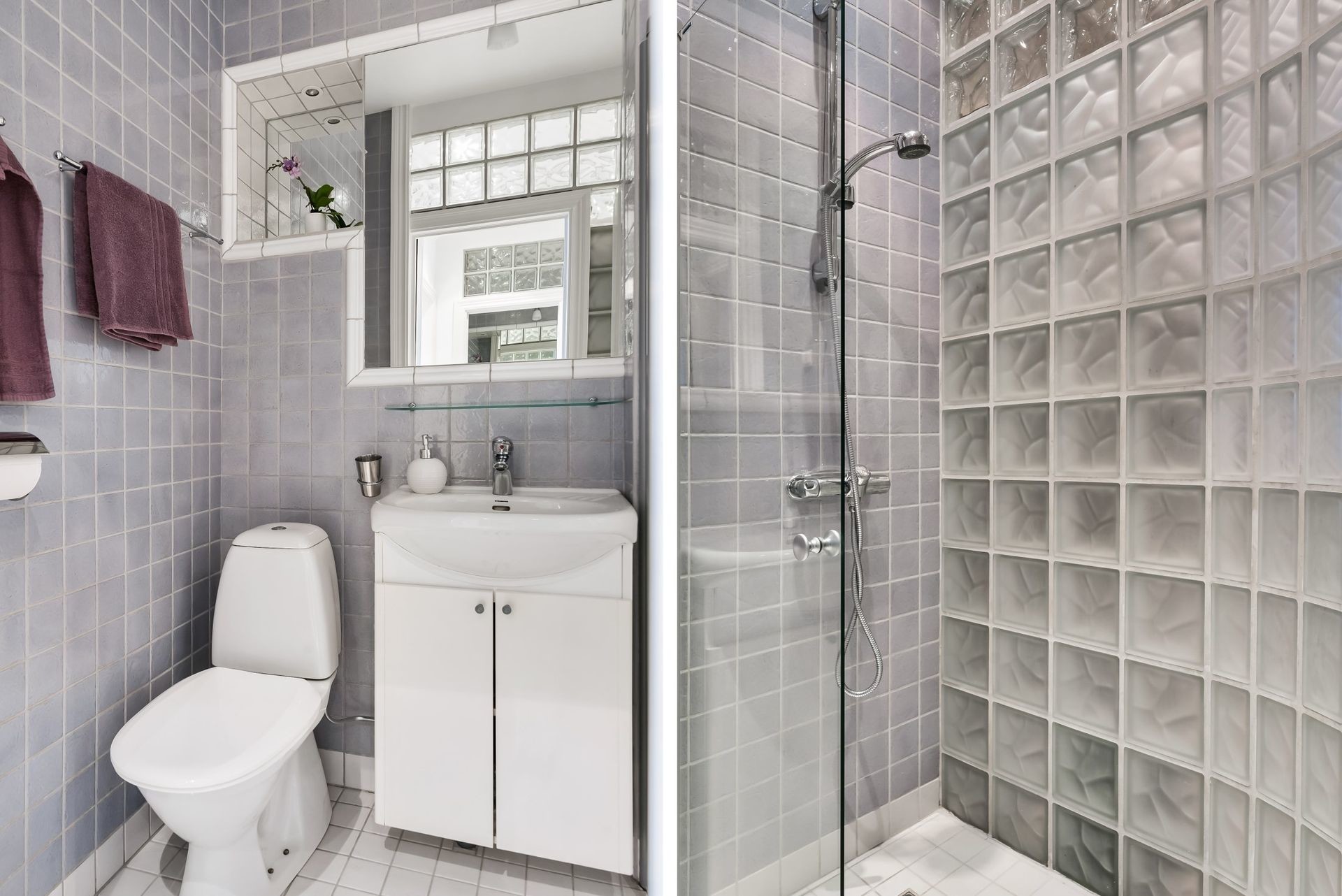

Tittar på lägenheter och blev osäker på en lösning med glasbetongvägg mot dusch. Som avskiljare inuti ett badrum ser man ibland den lösningen, men då antar jag att det helt enkelt är byggt ovanpå ett redan lagt tätskikt.
I det här fallet är glasbetongväggen badrummets ena vägg ut mot hallen. Går det att få en sådan lösning tät och godkänd, eller bör man räkna med att det behöver åtgärdas?

Om den hållit tätt i 20-30 år så kan du vara lugn. Om du får bygga så idag om du ska följa dagens branschstandard är oklart.
Tack, ja det har funkat ett tag utan uppenbara problem. Pratade med mäklaren som trodde att badrummet var ca 5 -10 år men han var osäker. Om det var korrekt utfört, godkänt, gjort av firma med intyg eller om föreningen hade några synpunkter visste han inte.
mvh Hans
Var det fogat med fix? Vanligt fix är inte tät. Kanske finns specialblock och lösningar som är godkända.
Svårt att säga, föreföll vara normal fog, men kan ha varit någon tät specialvariant. Förstår inte riktigt hur tätskikt från golv kan ansluta på vettigt sätt bara. Men lägenheten är inte aktuell nu av andra skäl, så det får bli någon annans problem.
