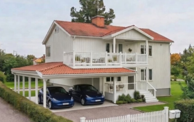

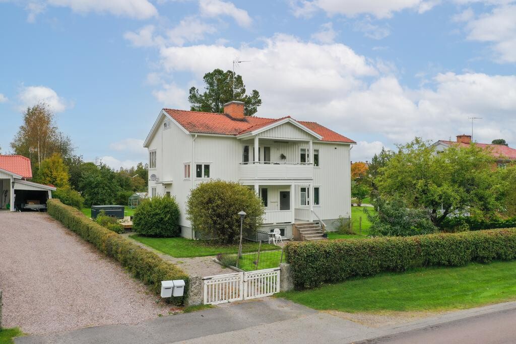

Bifogar en bild på villan och en AI genererad bild på hur vi ungefär hade tänkt oss även om den vägrade lägga till vägg på carporten. Inga tvivel om att vår ändrar byggnadens karaktär förstås. Men Byggnämnden verkade också i någon mån hinta om att dom är okej med tillbyggnaden om vi skrotar att expandera balkongen ovanpå så det blir bara tak ovanpå.

Bara en tanke, vad har ni på övervåningen? Har tidigare haft boende med balkong på ovanvåningen och den användes aldrig då det bara var sovrum där uppe och eftermiddagssol. Uteplatsen på nedre plan direkt nedanför användes desto mer. I vår värld var det för omständligt att ta saker från köket på nedre våningen och gå upp med dom och sen sätta sig på balkongen iaf. Nu lever vi alla olika men skulle det vara värt att ta striden för något som kanske används väldigt sällan? I vårat fall var det inte ens 10 gånger under 3 år som balkongen användes.
Sen om ni nu ska ha carporten likt bilden hade jag förlängt den lite till eller haft en annan väg ner till bilarna så man slipper gå utanför taket. Riktigt trevligt vid dåligt väder att kunna gå torr hela vägen in, få med matkassarna osv i lugn och ro.

Huset är lite uppochner med vardagsrum, kök matsal på övervåningen och sovrummen nere. Därför vi gärna utökar balkongen så man kan äta ute där och slippa springa i trapp med mat från köket till altan på nedervåning. Fast carportsfunktionen var grundtanken, så får se hur det blir.
Det finns också en ytterdörr på kortsidan av huset som hamnar inne i carporten, men det framgår inte riktigt från bilderna jag bifogade.

Var ligger det kulturhistoriska värdet på ditt hus? Ser inte mycket som är bevarat. Ligger det kanske i ett område som är skyddat?
Jag förstår inte heller det, en ganska tråkig rektangel utan särskild utsmyckning. Det jag fått till mig var att det är tidstypiskt och att ena grannvillan ser ut på liknande sätt, även om den har valmat tak istället för sadeltak.

Var huset putsat från början? Känns som att det ska vara det med tanke på utformningen men att man senare har spikat på en träfasad av enklare stående typ.

Kan bli riktgt snyggt hade dragit fram taket över hela entren. Sök vanligt bygglov och hoppa tanken med komplement byggnad. Processen kan ta lite längre tid men det är de värt. Lycka till.
Hur tänker ni göra med fönstrena som är där på hörnan? Känna som att dessa hamnar "i taket"?
AI-bilden var lite svensk 30-tal möter nybyggt hus i Thailand.
