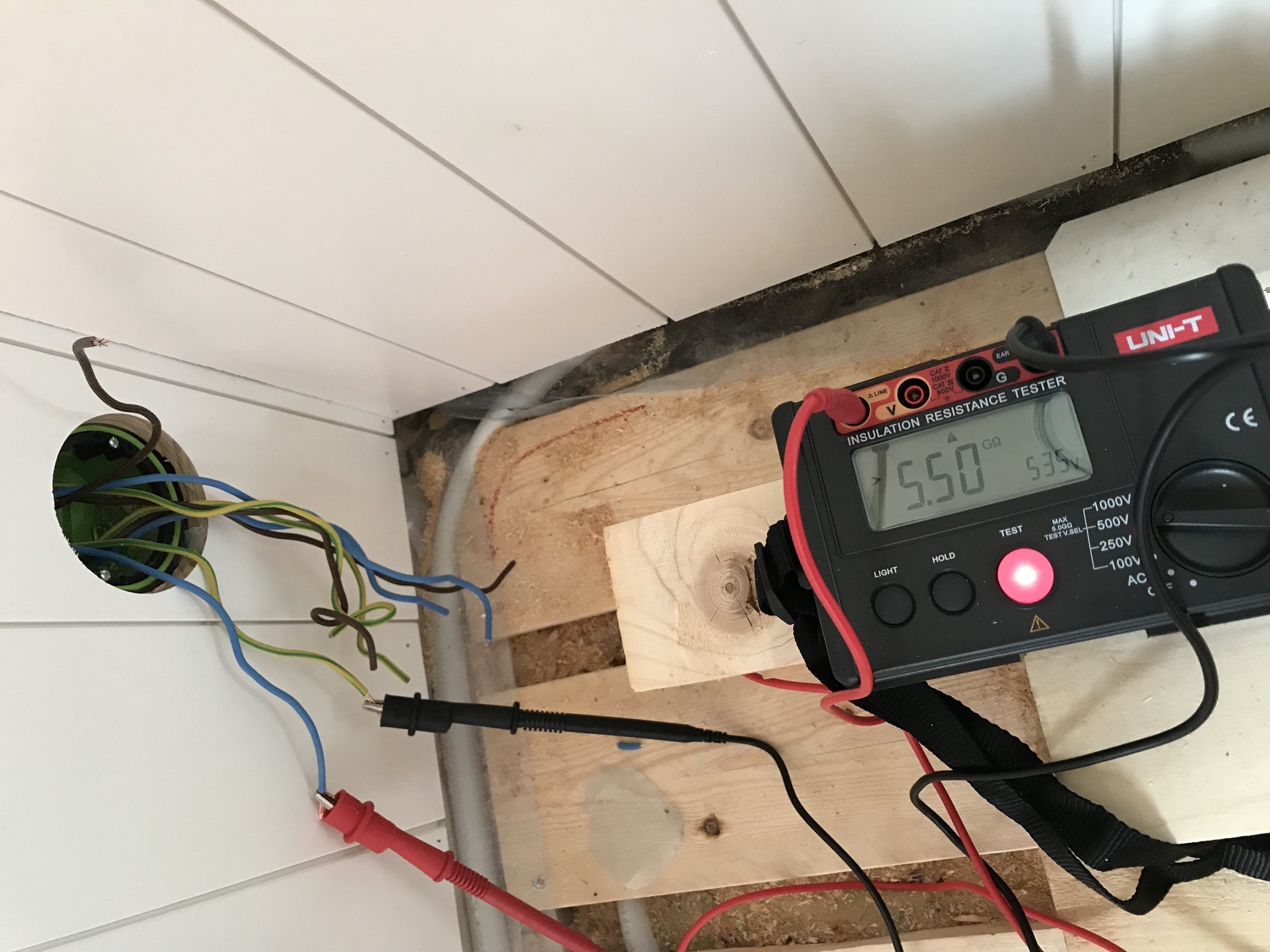

Isolationstestare ansluten till eluttagets kablar under installation i en vägg.
Varför har du satt eldosan så långt in i väggen?
den ska ju liva med ytterkant på väggen.
För att det är enklare....
Skruvas i plankväggen i bakkanten utan att msn behöver ytterligare en regel men framför allt är detenklsre att såga ut hålet
Nästa gång så kan du skaffa en VP2 dosa så kan du skruva ut "fästringen" så att den flyter jäms med skivan.

Japp... men nu har jag satt typ 150 gröna dosor :-)
