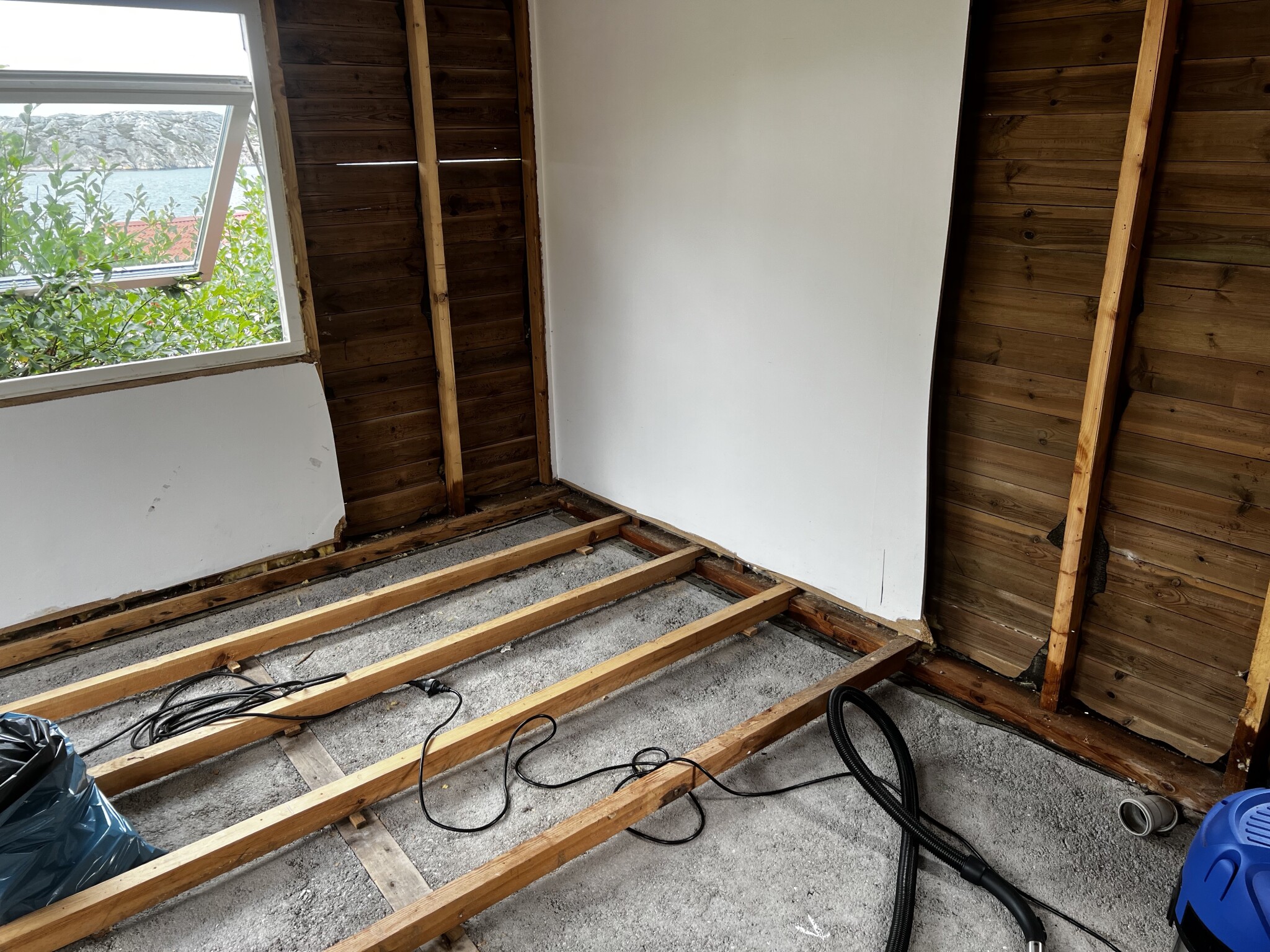

Det handlar om en gäststuga vid sommarhuset på i Bohuslän. Gäststugan, byggd 1970 på en betongplatta, har i flera år stått oanvänd pga stark mögellukt. Därför började jag för några veckor sedan att riva i den för att hitta källan. Jag misstänkte att mögellukten kom från golvet, så jag tog upp ett hål i ena hörnet...
Det verkar inte bättre än att min käre morfar, som byggde stugan, hade lagt tjärpapp och glasull direkt på betongplattan (byggnormer var inte hans starkaste gren). Jag fortsatte att plocka bort mer golv för att bara hitta än mer mögel. Innerväggarna rök för att komma åt bättre. Även vissa av reglarna i golvet var mögelangripna och fick hivas ut..

1. Stugan står alltså på en betongplatta. Oklart om det är fukt i plattan, eller vad som finns i den. Den är delvis gjuten på någon form av krypgrund, stugan står i sutteräng och den lägre delen har en stengrund under betongplattan med ett litet kvadratiskt ventilationsgaller inklämt mellan stenarna. Jag skulle gärna vilja få in lite isolering mellan betongplattan och golvet, så att stugan går att använda under iaf vår och höst. Går det? Att isolera, alltså. Att bila i betongen och gjuta in isolering är tyvärr lite för mkt jobb för min ambitionsnivå.
2. Det verkar som 120 mm-reglar är en vanlig dimension för stommen i gäst-/attefalls-/fritidshus. Skulle du hålla med om det? Hur skulle du bygga upp din optimala vägg för en gäststuga, med tanke på isolering och fuktspärrar. Börja gärna utifrån och in

- Fukt i betongplattan kan bli ett problem, speciellt om du planerar att isolera ovanpå den. Om du misstänker fukt i plattan bör du överväga att göra en fuktutredning. En enkel metod är att klistra fast en plastbit (cirka 1x1 meter) på plattan och lämna den i ett par dagar. Om det bildas kondens under plastbiten finns det fukt i betongen.
Om du vill lägga till isolering mellan betongplattan och golvet kan du använda en konstruktion med reglar och isolering mellan. På detta lägger du sedan golvspånskivan. Men det är viktigt att betongplattan är torr, och att du har en ordentlig fuktspärr mot betongplattan, för att förhindra framtida fuktproblem. Fuktspärren bör vara en plastfolie av god kvalitet, och den ska läggas under hela golvet. - 120 mm reglar kan vara en bra storlek för en gäststuga, men det beror verkligen på vilken nivå av isolering du vill ha. I moderna bostadshus används ofta 145 mm reglar för att ge plats för mer isolering. För en gäststuga, speciellt om den bara ska användas under vår och höst, kan 120 mm vara tillräckligt.
När det gäller att bygga upp väggen skulle jag rekommendera följande (från utsidan och in):- Ytterpanel (träpanel är vanligast i Sverige)
- Vindduk (för att skydda isoleringen mot vind och fukt)
- Regelverk med isolering mellan (t.ex. mineralull)
- En plastfolie som fuktspärr (viktigt att den är korrekt installerad för att förhindra att fukt kommer in i isoleringen och huset)
- Innerpanel eller gipsskivor för inredning.
