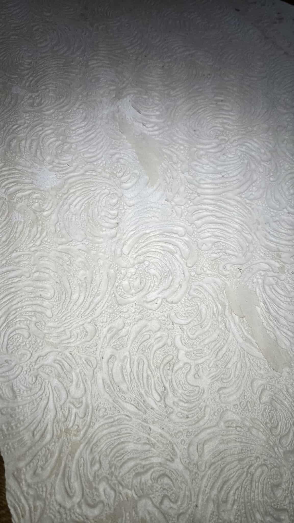

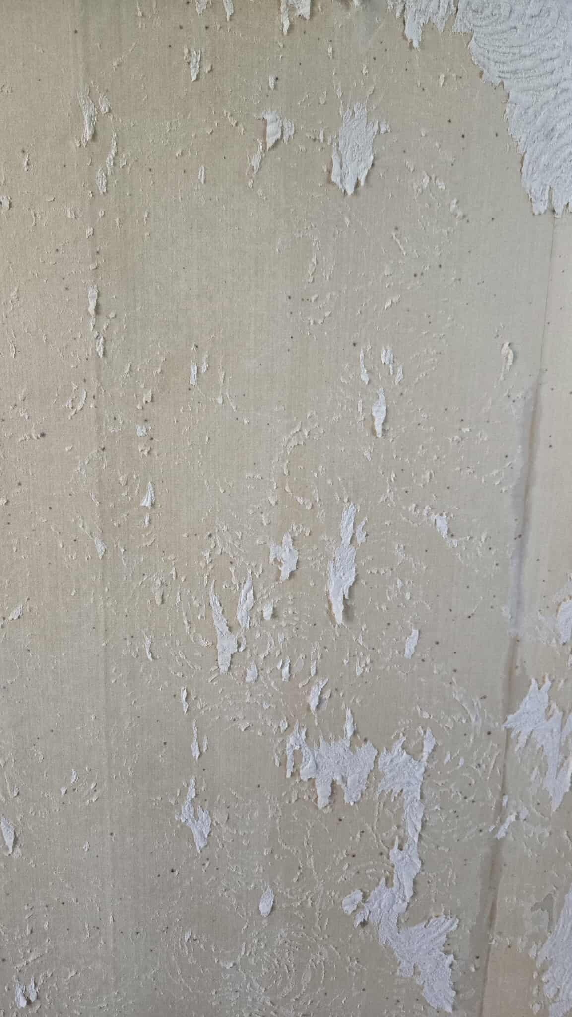

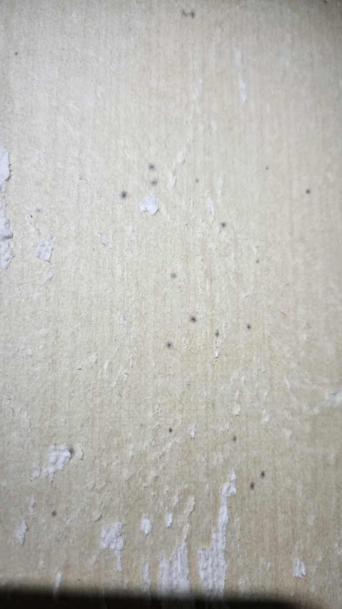

Hallo, jag började riva ner en gammal, ful tapet å såg då små mögelfläckar under den. Det är fläckar över hela väggen verkar det som. När man kollar på tapeten ser det ut som att fläckarna framför allt är i håligheterna. Så jag tänker att det blev lite mögel när dom satte upp tapeten nån gång för en trettio år sedan och det lite plastiga materialet i tapeten inte släppte ut nån fukt.
Hur ska man göra? Är det nån fara att måla över eller sätta upp panel? Eller bör jag byta gipsskivorna på den väggen?
Väggen är i matsalen, 3m från en kamin, så det är inte ett rum med fuktproblem direkt. Jag har rivit tapet i flera andra rum och inte sett något liknande.
  • Närbild av en delvis borttagen tapet med möjliga mögelfläckar och ojämn yta på en vägg.
  • Gamla tapetrester med små mögelfläckar på en delvis avskrapad vägg.
  • Närbild av en vägg med ljus, strukturerad tapet, där små mögelfläckar syns i fördjupningarna.
Torka av med lite klorvatten om du vill. Själv skulle jag bara tapetsera. Mögelhysterin är inte klok.
