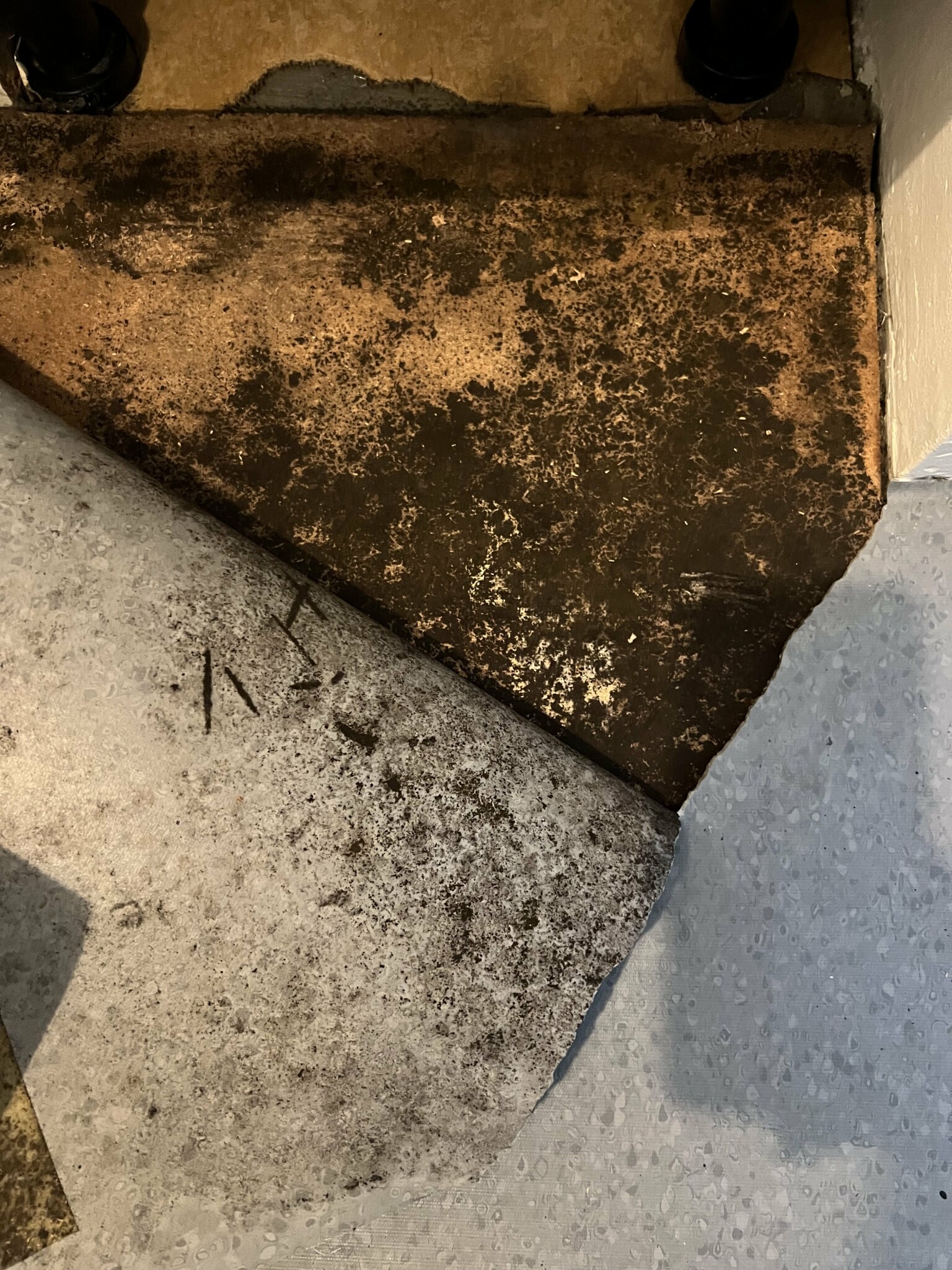

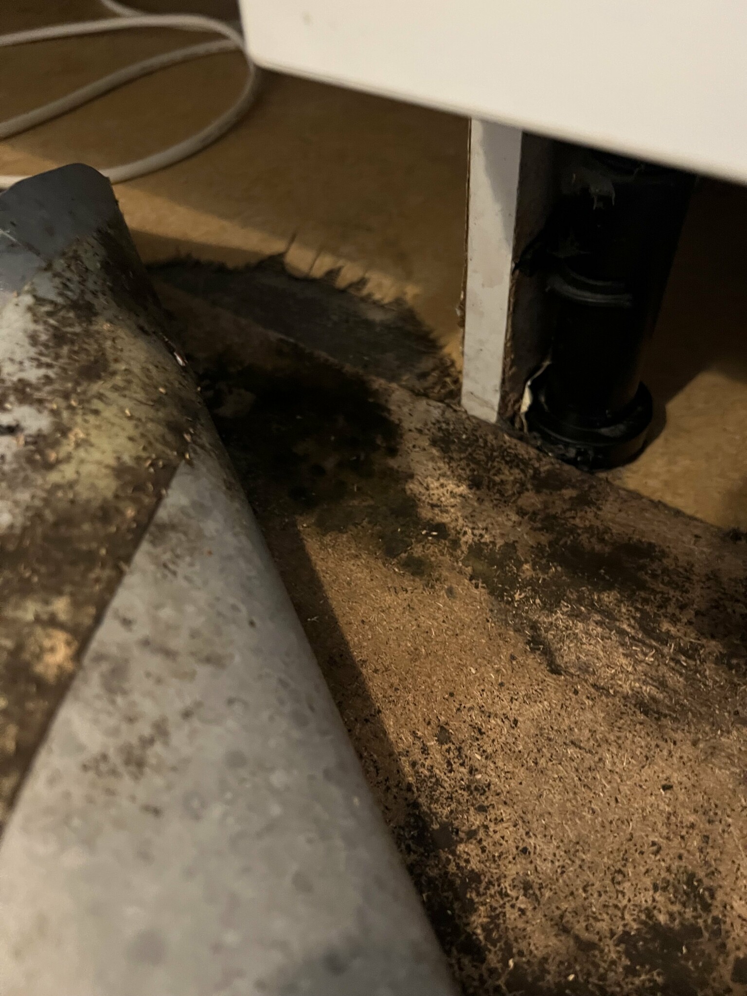

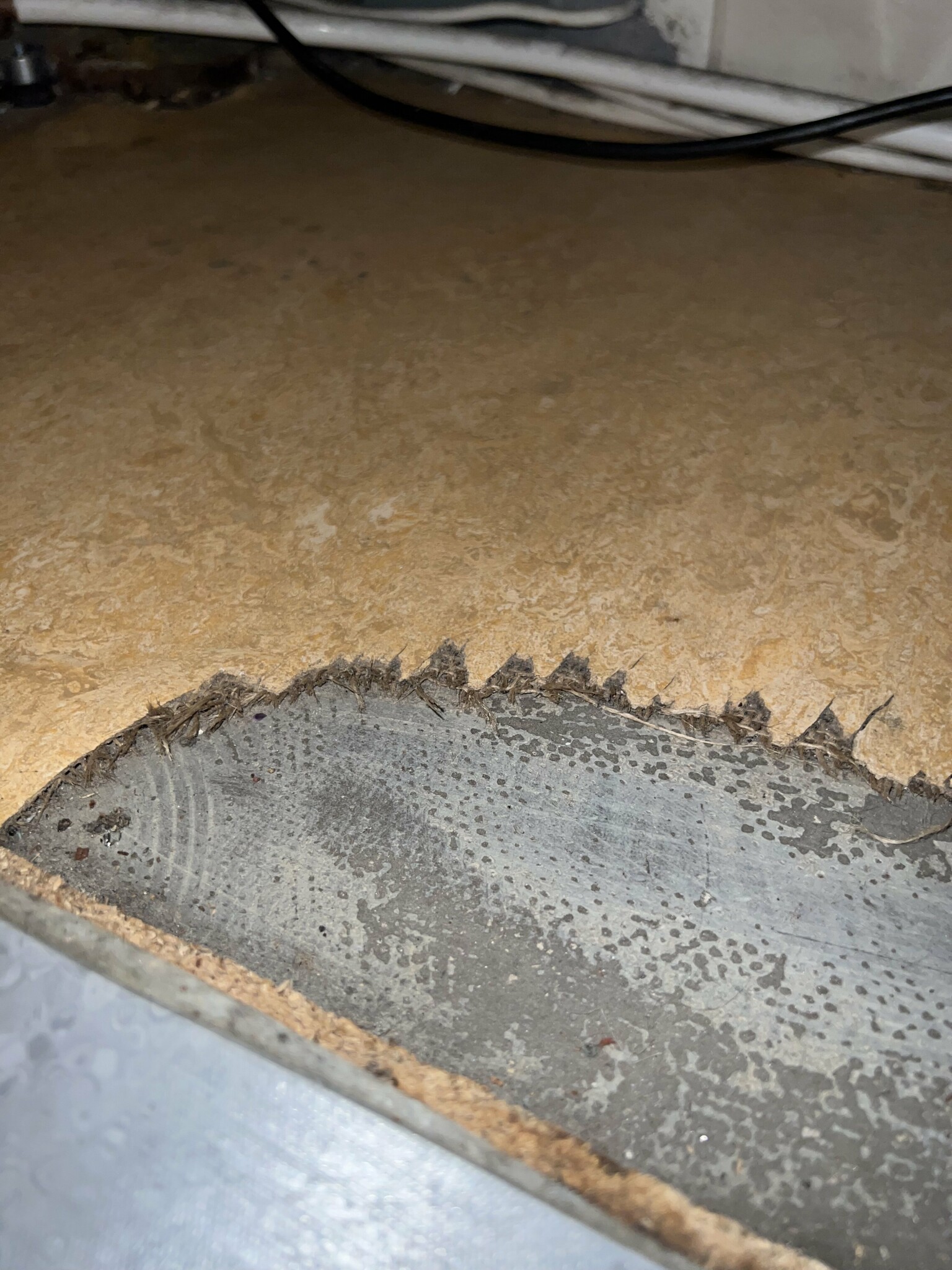

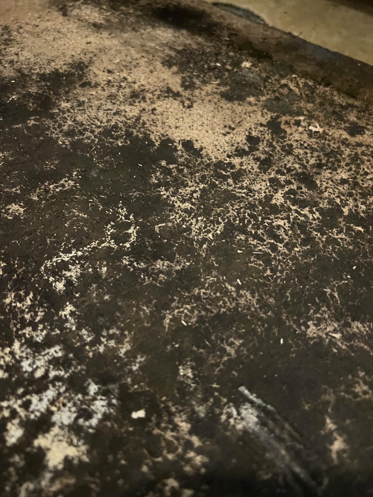

Jag ska överta en lokal för att använda som kontor/studio. Under linoleummattan finns det här och jag undrar vad det kan vara? Är det mögel?
Den grå mattan är ca. 15 år gammal så det är inte asbest under just den.
Det verkar vara någon sorts spånskiva under den gråa linoleummattan. Längre in under en del av golvet som inte är täckt av grå matta och spånskiva så ser man lite av nån annan typ av linoleummatta som är gul. Byggnaden är från 1963.
Allt detta är vid pentrydelen.

Det där svarta, smular det sig mellan fingrarna?
4774
Ser mer ut som sot

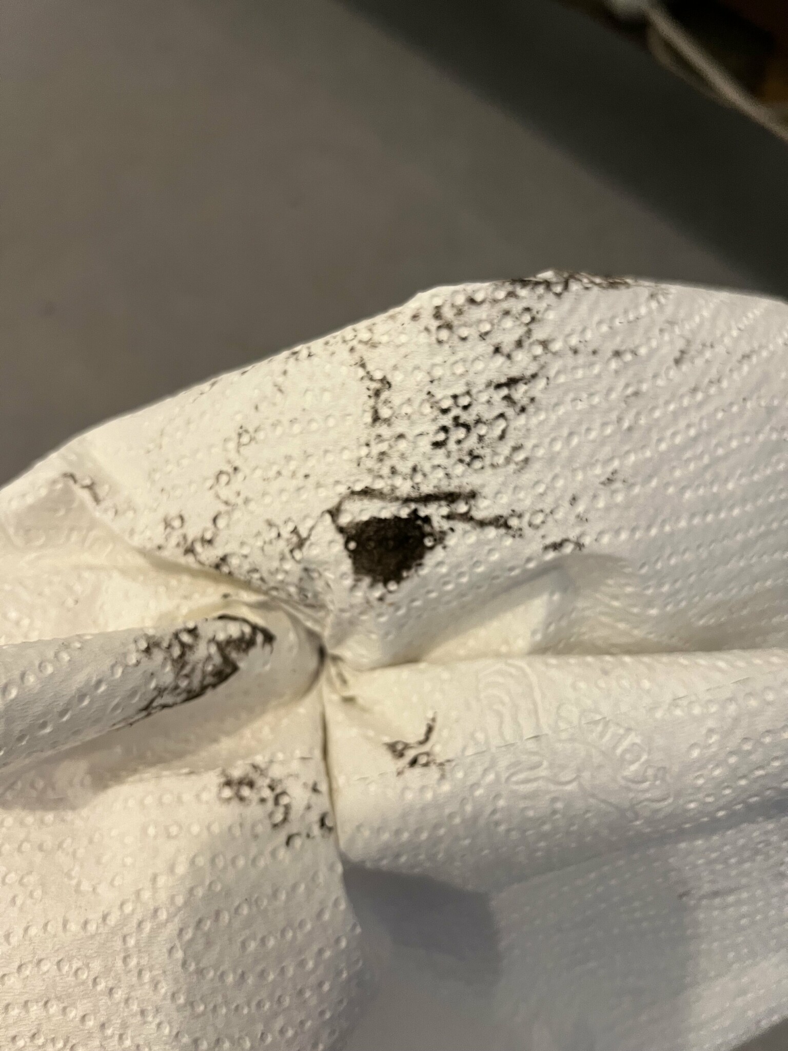

Var osäker på om jag borde peta i det så gjorde inte det. Får gå tillbaka med handskar och testa. Drog lite bara med papper.
Om det smular sig, vad skulle det då kunna vara?
4774 4774 skrev:
Ser mer ut som sot
Kanske det, men det kan det inte vara i det här fallet.
Det är inte farligt, vad det än är. Asbest använde man inte på det sättet, och mögel är bara att tvätta bort från händerna. Så använd fingrarna du.
Smular det sig och känns torrt så är det gammal beläggning från under korkmattan som dött av ålderdomssvaghet. ”Bara” att skrapa dän, men det är inte så ”bara” heller, för det brukar vara tids- och tålamodskrävande. Är det mögel eller bara smuts så känns det mer smetigt, men det märker du.
Känns det plastigt så kan det vara gammalt lim, men jag tycker inte att det ser ut som det.
