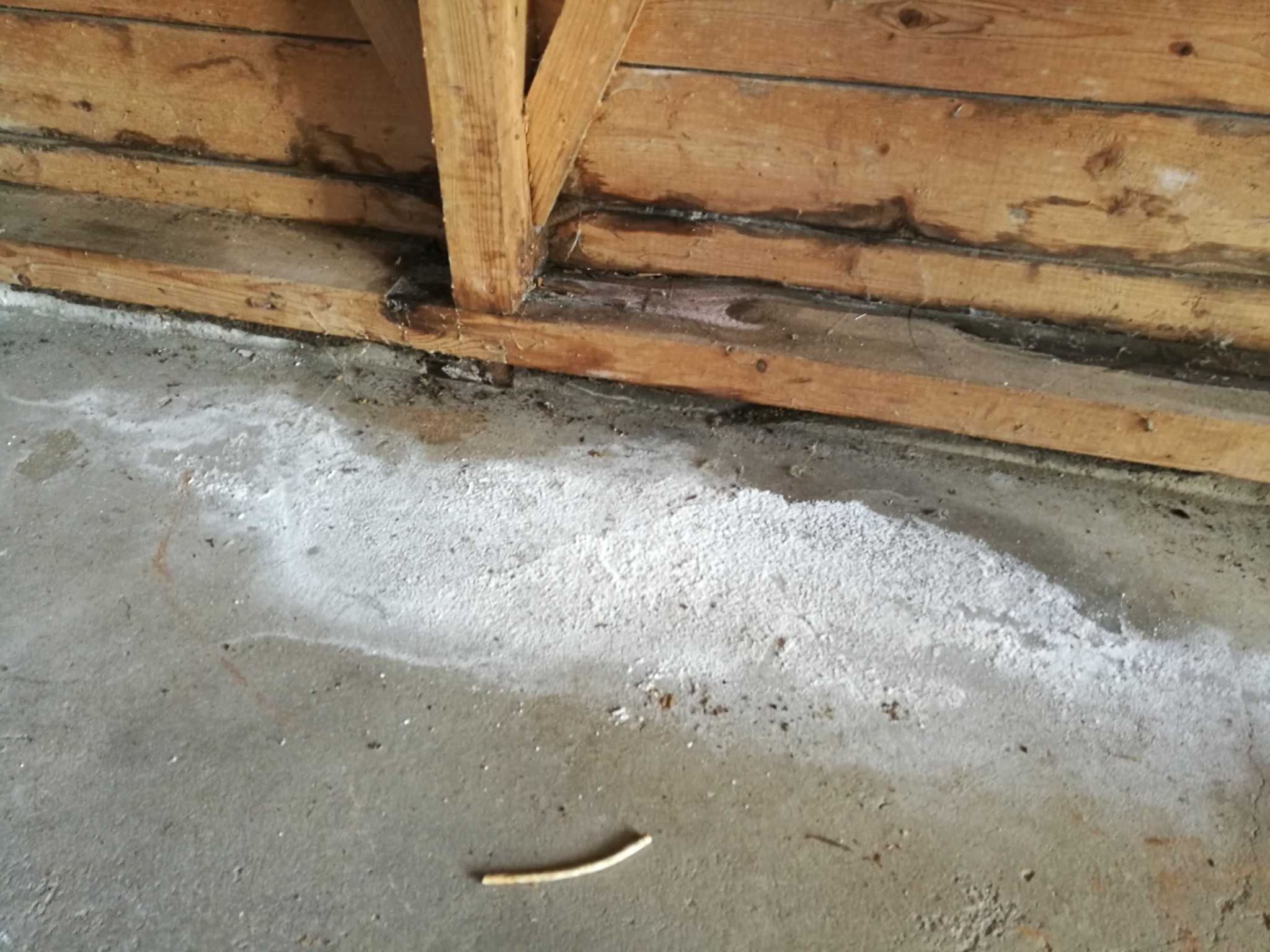

Vad tror ni detta är? Mögel på betong? Saltutfällningar pga fukt?
Plattan är oisolerad från sjuttiotalet. Den är fuktpåverkad, vintertid brukar det synas att fukten tränger upp.
Fasaden ska åtgärdas, syllen likaså. Vid något slagregn har det trängt innan vatten mellan syllpappen och betongsockeln. Kan det bero på det?
  • Vit utfällning på betonggolv nära trävägg, misstänkt saltutfällning eller mögel.
Salt! Har du haft något ångtätt liggande på betongen? Vi hade en soffa stående på en bit byggplast i ett icke uppvärmt garage, när den tillslut togs bort va det alldeles vit under plasten.
