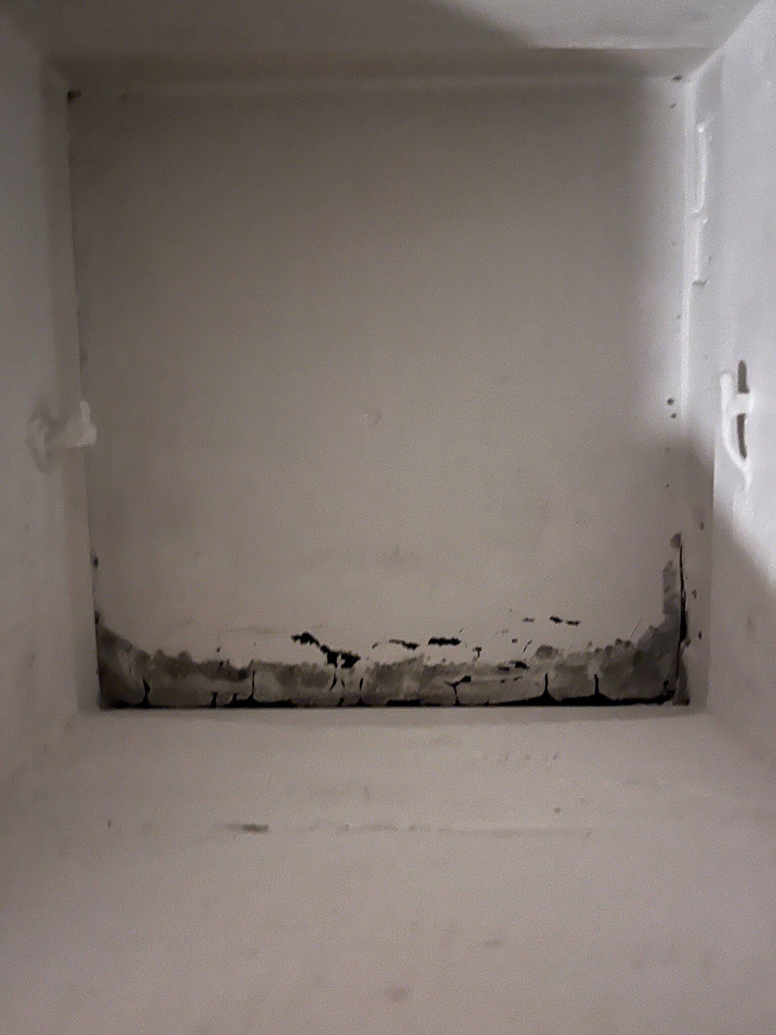

Vi bor i ett gammalt hus där man har ersatt ett fönster i ett gammalt skafferi med typ en plyfabit. Plyfabiten sitter på utsidan av väggen, söderläge. Vi använder rummet som ett sovrum, där jag och två små barn sover. Rummet har, utöver det gamla fönstret som numera är en plyfabit, även ett fönster. I karmen ovanför fönstret sitter det ett litet spröjs som kan öppnas/stängas för luftflöde. I övrigt saknar rummet uppvärmning, då det åker snålskjuts på elementet i sovrummet intill (ingen dörr mellan rummen). El är framdragen för möjlighet att installera element i detta rummet.
Vi har nu upptäckt att det har dykt upp mögelpåväxt på insidan av plyfabiten, se bifogad bild. Jag har mätt temperaturen på plyfabiten och den är ca 5 plusgrader nu när det är -8 ute. Vad bör vi göra för att förhindra mögelpåväxt?

Ser ut som du har någon form av fuktproblem då det verkar anfrätt i nederkant.
Mest troligt är att det kommer fukt utifrån så det behöver du åtgärda innan du byter ev angripet material och fixar/målar.

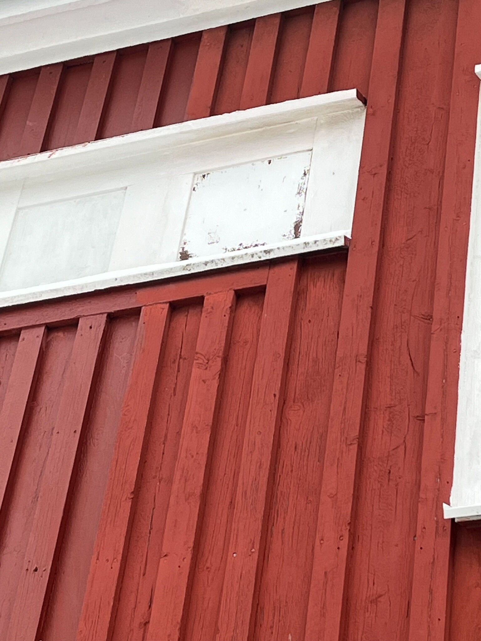

Hur ser utsidan ut.
Tack för era svar. Bifogar foto från utsidan, där syns även grannens plyfabit till vänster(parhus).
Jag håller med om att det beror på fukt. Känner jag på plyfabiten så är den kall och fuktig (fingret blir fuktigt).
Kan fukten bero på att vi är tre pers (två barn, en vuxen) som sover i rummet och därmed bidrar till högre luftfuktighet? Det tillsammans med temperaturskillnad mellan inne/ute och att luften i "luckan" är stillastående?

Det är alltså en enkel träskiva utan isolering eller diffusionsspärr med varmt på insidan och kallt utvändigt?

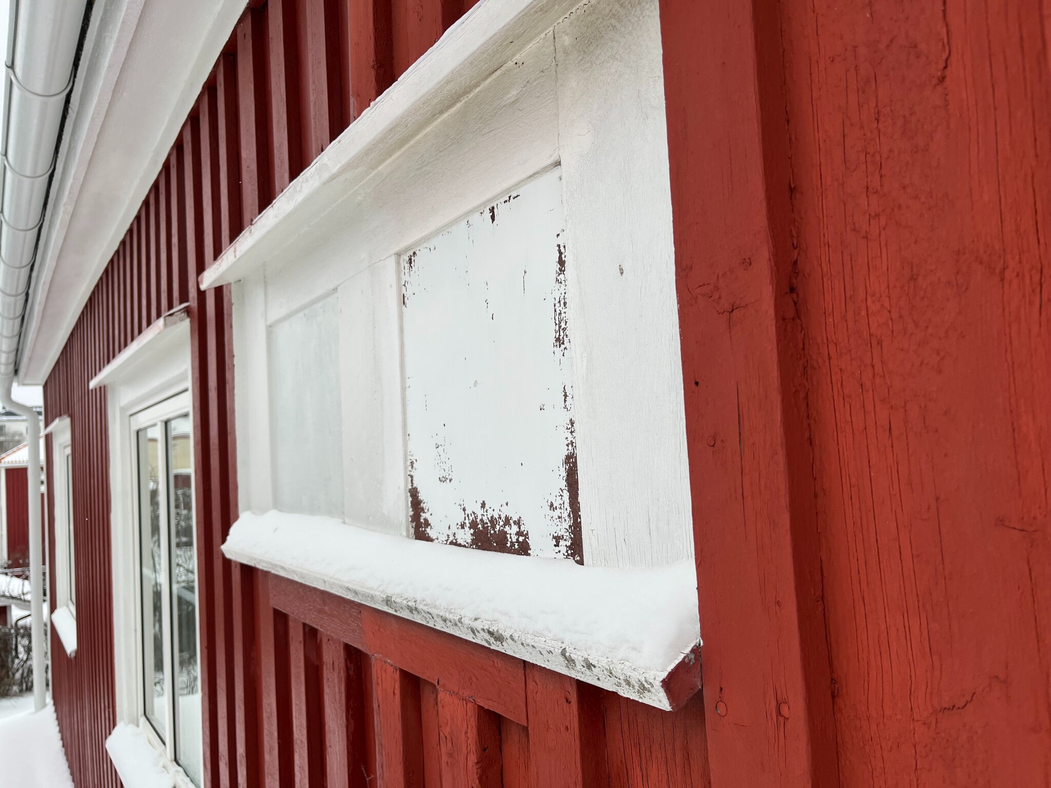

Det ser ut som att grannen tagit han om sin fasad mer nyligen, och kanske också då kollat till "fönstret" ?
Nu syns det inte på fotot: Hur ser det ut i underkant av skivan? Kan det samlas vatten/snö där som kan läcka in och över tid anfräta konstruktionen?
Det kan vara kondens inifrån också, men jag antar att det inte bara är en enkel skiva utan iaf två skivor med ngn slags isolering mellan ? annars kommer ni få både fukt och köldproblem (en enkel plywoodskiva isolerar i princip inget alls)

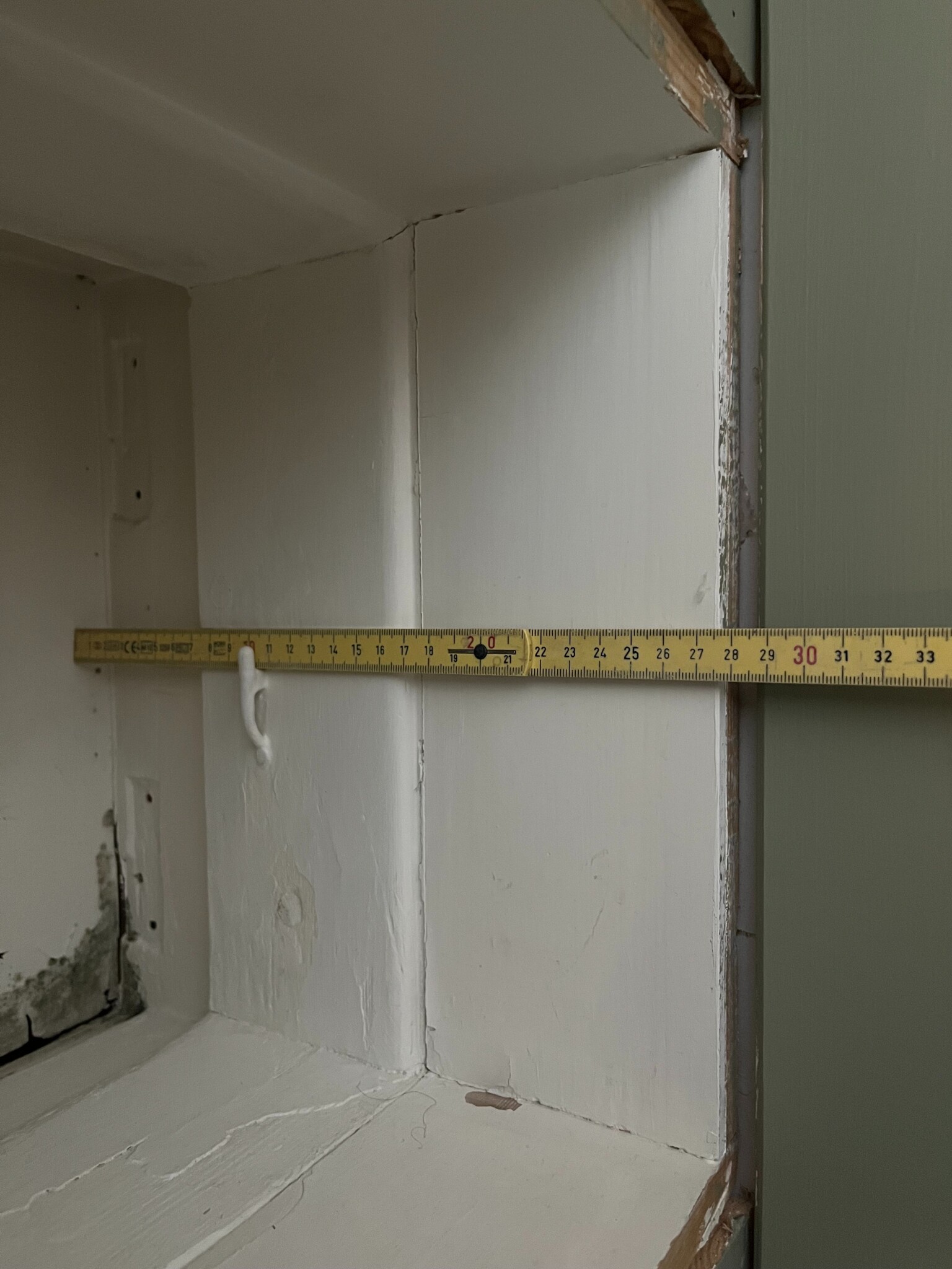

Det är inte jag som byggt detta utan det var så när vi tillträde huset, men din beskrivning anser jag stämmer med hur det ser ut att vara byggt. Se bifogad bild med djupet från insida träskiva till insida vägg.

Hur ser det ut efter att ni sovit en natt i rummet? Kondens på insidan av luckan = Luckan är för kall och fukten från er utandningsluft samlas på den.

Då skulle jag säga att åtgärden är att göra om det hela. Bygga upp en vägg på rätt sätt. Alternativt sätta in ett fönster, ett treglas isolerfönster.

Grannen målade om sin fasad i somras. Jag tycker inte det ser ut som att det kan ansamlas fukt (förutom snön då) där då det ser ut att vara bra lut på "fönsterbrädan". Se bifogad närbild.

Dett syns ju tydligt att det bara är en enkel skiva utan isolering.
En snabbfika är att tvätta rent och trycka dit en bit frigolit.

Jag skulle bytt skivan (den verkar ju ha gjort sitt), satt isolering (kanske 50mm frigolit, eller vad som får plats) och sen en annan skiva på insidan.
På utsidan hade jag sedan använd fasadfog (eller liknande - dock INTE silikon) runtom så det tätar ordentligt, både så att det inte rinner in vatten/smältvatten i underkant över tid och för att täta mot drag, och sedan målat.
Då borde ni både få en lösning som funkar över tid, varmare och misnkat kallras och mindre risk för kondens på insidan.
En snabblösning, om ni inte kan göra hela jobbet nu på vintern, är en frigolitskiva som ni trycker dit på insidan så länge som intet skriver ovan, så tar ni renoveringen när vädret är varmare.
Det tar inte bort möglet, men kommer ju ge en viss isolering mot ev sporer en kort tid iaf. Men det måste åtgärdas tror jag för annars är risken också att det sprider sig fuktskada ned i fönsterkarmen/fasaden osv över tid...

Tack för input! Väggen i övrigt är det inga problem med. Det långsiktiga är att sätta in ett fönster för att försöka återskapa som det såg ut tidigare.

Ja det bildas kondens på luckan så den är absolut för kall. Sköt med IR-termometer på insidan häromdagen och då mätte jag till ca 5 grader.
