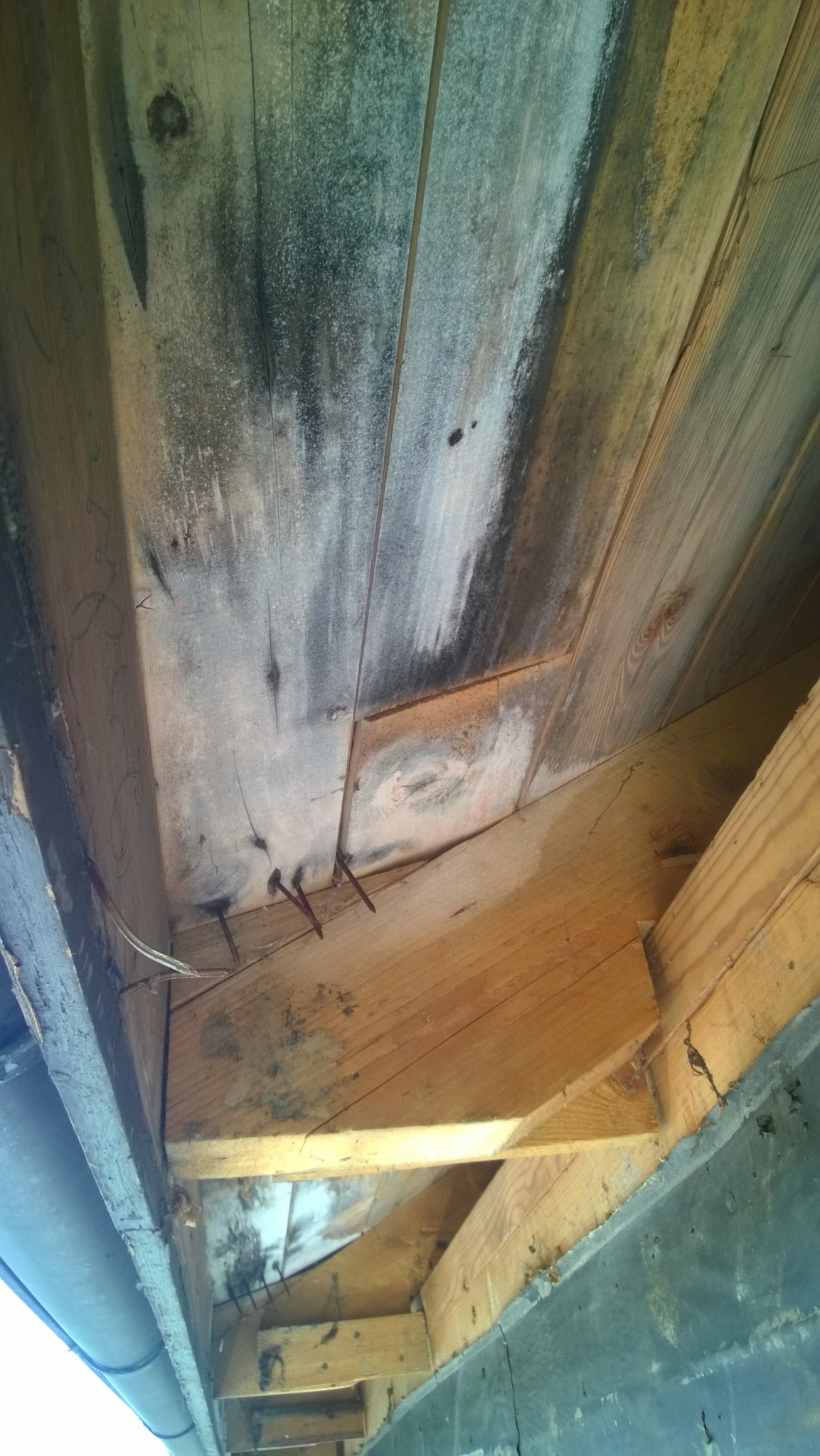

Håller på och spikar ny panel och i rivandet såg vi detta. De två yttersta brädorna ut mot stuprännan till. Tidigare var det ingen luftspalt mot vinden men det kommer det bli nu.
Men frågan är vad jag gör åt detta nu??

För det är inte fel konstruktion på taket som orsakat detta?

Ser inte ruttna ut och missfärgningen ser ut att vara på undersidan vilket antyder kondens men svårt att säga genom att titta på en bild
