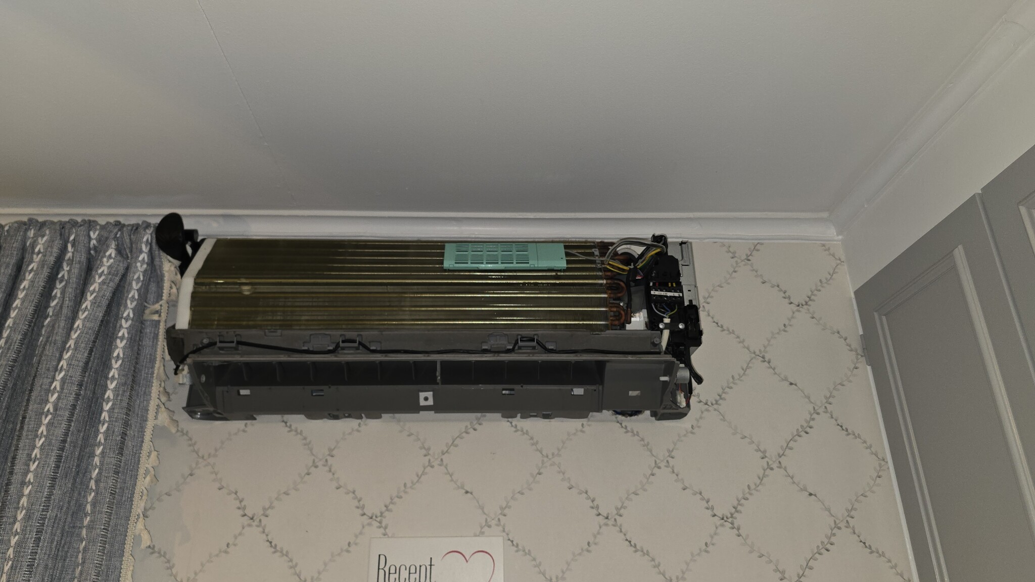

Vi har bott i vårt hus i 2 år och har en luftvärmepump, Canvas Qheat står det på den.
Vi har dammsugit filtren regelbundet och gjort rent med sånt där medel man sprayar på, några gånger.

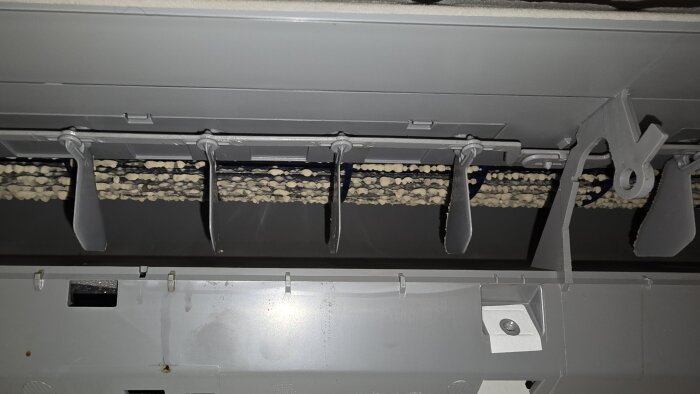

Men nu började det rinna vatten inne och vi upptäckte mögel i den.
Vi har gjort rent röret ut nu sådet stoppet är borta och plockat isär den lite men hur sjutton får man ut rullen med mögel på?
Nån som vet hur vi ska gå vidare för att få bort möglet?

När det ser så där illa ut med påväxt får man nog plocka ut fläkttrumman och spola rent och diska med diskmedel och borste. Hur plocka isär just er modell, vet ej. Kolla Youtube.
Den måste ha stått med kylning på i många veckor utan att få torkat upp emellan med denna enorma påväxt.

Tror snarare problemet uppkommer oftast om man kör ac några timmar och stänger av den så fukten är kvar och sen gör man så upprepade gånger.
Om man nu bara kör den sporadiskt å och då så bör man ställa den i rent fläktläge så innerdelen torkar.
Har man den igång hela tiden så kör den enbart svag fläkt när den uppnått börtemperaturen och den torkar.
Sen verkar typen av smuts i luften i fastigheterna har väldigt stor påverkan då likadant körschema hos olika fastigheter får helt olika angrepp av tex mögel/påväxt.
Men ovanstående är bara vad jag noterat.

Innan ni börjar plocka isär den, testa med rengöringsmedel för ac/luftvärmepump.
Förra året gjorde vi rent alla våra (3) innerdelar och det gick förvånansvärt lätt. Men använd en flaska som det går att pumpa upp tryck i när ni sköljer. Vid den första pumpen gjorde jag inte det och upptäckte en intressant effekt som kallas "trigger finger" det var inte så kul.
Vi plastade in och la plasten i en murarbalja, då rann allt vatten ner i den.
Kan vara bra att ha en smal flaskbortste, tex sådan man har till akvariepumpar eller ngt liknande också.
Edit: såg att ni hade använt rengöringsmedel, men har ni provat det nu också? Och sköljt ordentligt efter, tills det är rent?

Kan sitta balansvikter på fläkttrumman så se upp så ni inte borstar bort dom.
Om du har tillgång till en ångrengörare kan du lossa på dropptråget och spruta ånga på fläkjulet så det snurrar och hålla trasor under. Brukar vare en eller 2 skruv till vänster för dropptråget. Men ibland är de så tight att man måste lossa på kondensorn(värmebatteriet). Om du ska ha loss fläkthjulet måste du lossa kondensorn samt att det brukar vara ett hål i fläkhjulet till höger där det sitter en skruv. Men ibland måste man då plocka bort all el för att komma åt.

Tusen tack för allas tips.
Vi lyckades inte få loss den där rullen inuti för ville inte bryta sönder nåt men lyckades rengöra den ändå.
Vi har kört ac typ hela sommaren. Det gjorde vi i vårt förra hus också men den värmepumpen blev inte möglig.
Men när vi flyttade in fick vi byta köksfläkten(som sitter typ 1 meter ifrån värmepumpen) för den var värdelös och vi hittade fett i hela köket på lister, lampor mm.
Så jag tror det var fett på rullen där och det har gjort att möglet blivit så illa så snabbt när vi använde ac:n mer än förra ägaren.
Nu har vi ju ny fläkt och vet att vi måste hålla koll så nu ska det nog funka bra.
