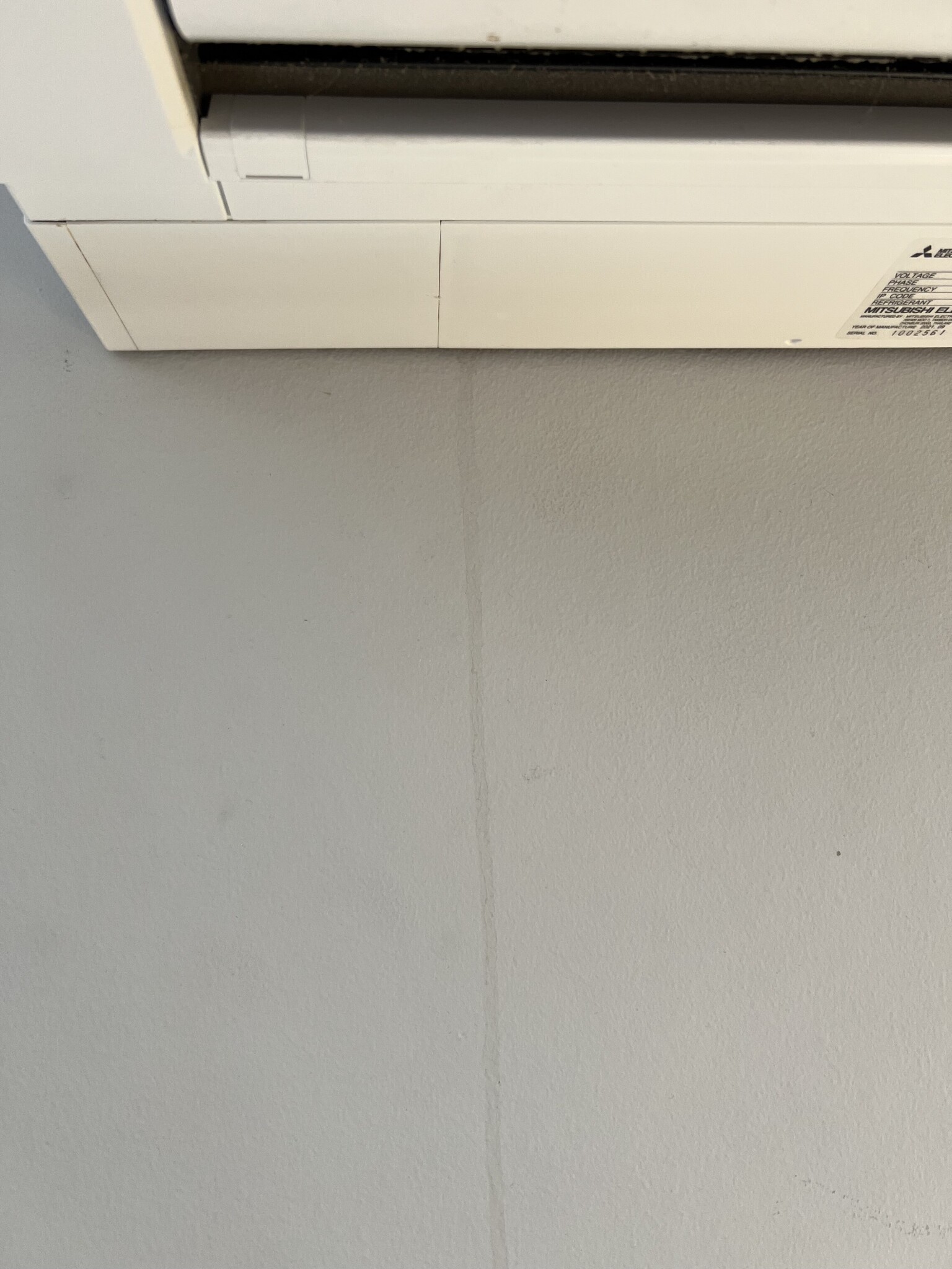

Har två LVP (Mitsubishi Hero båda) där ena installerades början av -22 och andra början av -24. Körs såklart på vintern men även kyla under somrarna.
Den äldsta har ett streck av vad som ser ut att vara kondensvatten som runnit ner vilket var det som fick oss att upptäcka mögel på innedelen sett underifrån. Vid kontroll på den nyare ser det likadant ut där.
Har följt underhåller enligt instruktion men inte haft någon tekniker som gör en mer djupgående service.
Detta något att förvänta så det är ett serviceärende? Eller reklamation? Tror starkt på förstnämnda då båda LVP har detta och installerats av olika montörer (fast samma företag). Vill ändå höra mig för.

Om det har krupit in insekter och satt igen kondensslangen så kommer det rinna ut ur innerdelen och ni får testa att ta en våtsug och suga från utsidan så ni får ut krypen, inte direkt felinstallerat om insekter flyttar in.
Ser mögel hos en del som ringer om service, dom som haft mest har startat ac när det är som varmast inne och kört ordentligt tills det är svalt och direkt stängt av.
Är nog mycket fukt i hela innerdelen och i kombo med damm om man inte varit så duktig på att rengöra filter så dammet kommer in i större mängder blir det mögel till slut.
om man bara köra sporadiskt så är tipset att ställa den i rent fläktläge någon timme eller mer när man kört ac så fukten torkar upp i innerdelen.

När den kör värme är det automatiskt fläktläge när det är varmt nog. Vet dock inte hur det är när det är kyla så får kolla upp det.

Den står och fläktar lite även vid kyldrift och stänger man inte av direkt som en del gör så är det bra att den går hela tiden så det hinner torka upp efter kyldrift.Belmlu skrev:
Du får kolla med en våtdammsugare om du får ut en massa skräp.
Eller så har det blivit något fel vid installationen och du får kontakta återförsäljaren/installatören

Får göra det! Behöver det vara slang anpassad efter hålet eller ska det funka med att man täpper till så bra man kan?C Comfort Thomas skrev:Den står och fläktar lite även vid kyldrift och stänger man inte av direkt som en del gör så är det bra att den går hela tiden så det hinner torka upp efter kyldrift.
