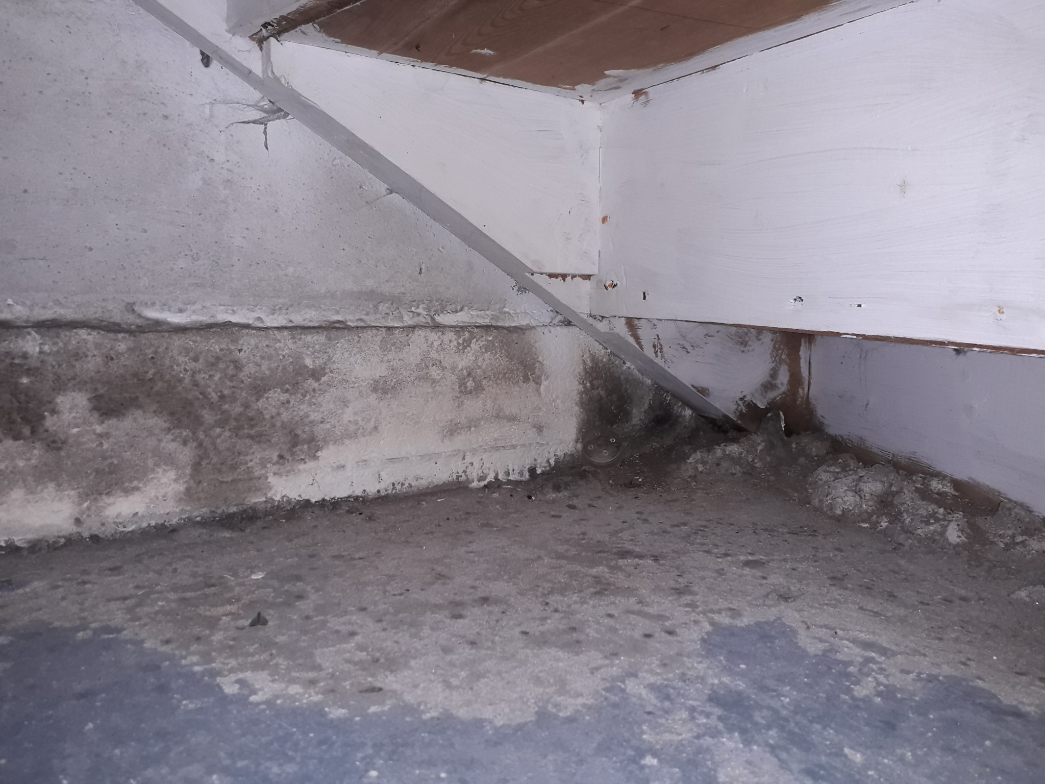

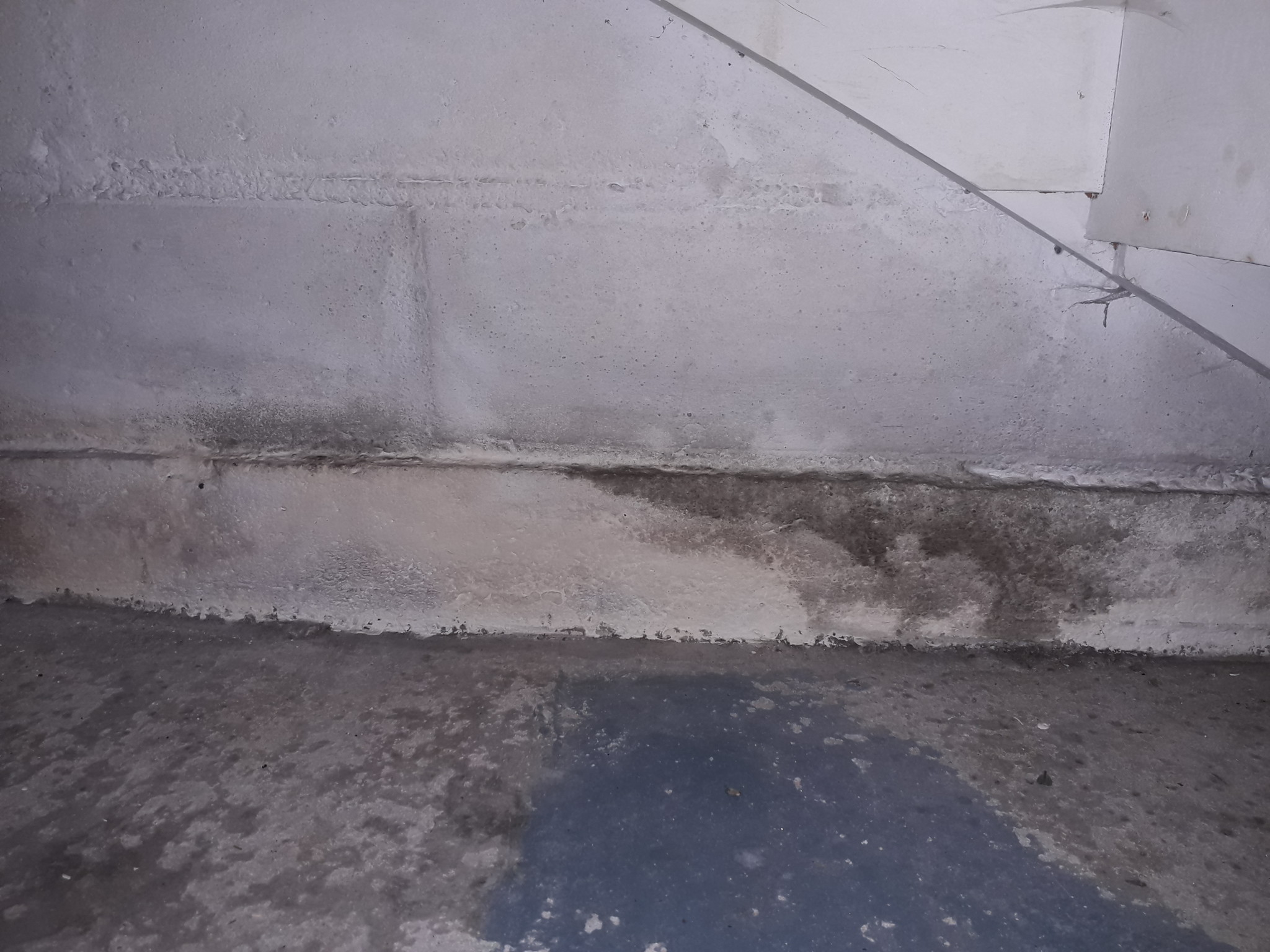

Det gäller vår källare.
Rev en vägg som var felkonstruerad och hittade detta bakom. Vi ska inte smälla dit någon ny vägg utan den befintliga väggen ska vara som den är och bara upp med hyllplan mm för att förvara kläder, lådor mm. Är det bara ytmögel som går att tvätta bort? Testade med en våtservet och det mesta går bort. Finns det något bra medel att använda för att riktigt bli kvitt det?
Vi ska dränera om grunden nästa år eftersom det inte är gjort sedan huset byggdes.

Tills det är omdränerat är det nog bra om det finns cirkulerande luft vid väggen så att den får en chans att torka upp. Jag skulle inte vilja ha kläder i den källaren innan jag vet säkert att det inte kommer att bli nytt mögel där.
· Västernorrland
· 12 029 inlägg
Fast den där lilla ansamlingen är inget som påverkar nåt i övrigt. Det är fuktigt och lite stillastående luft under trappen och det orsakar påväxt där. Tvätta bort och se om det återkommer bara.
Kläder och annat blir inte besudlade av mögel bara för det där. Det är bara skrämselpropaganda.
