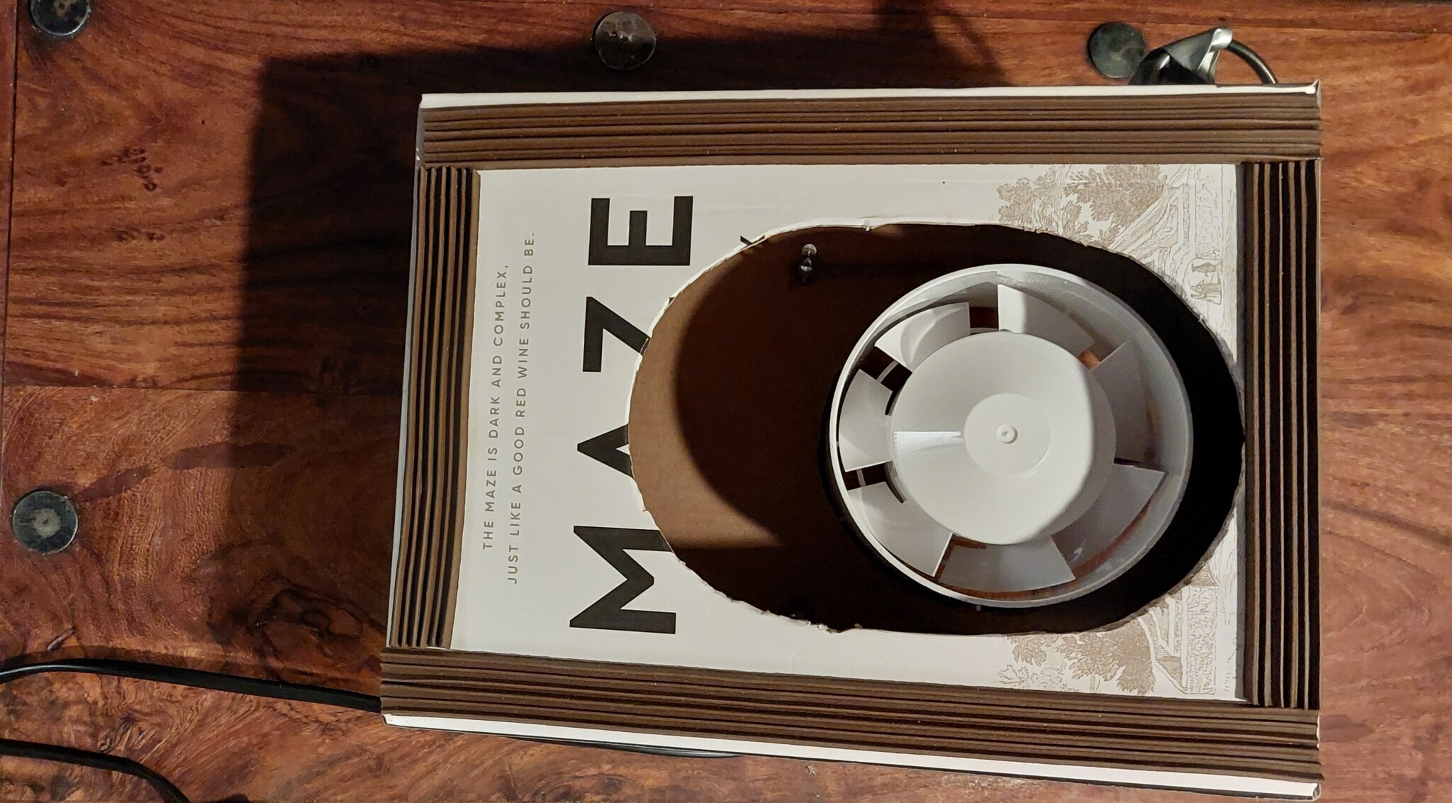

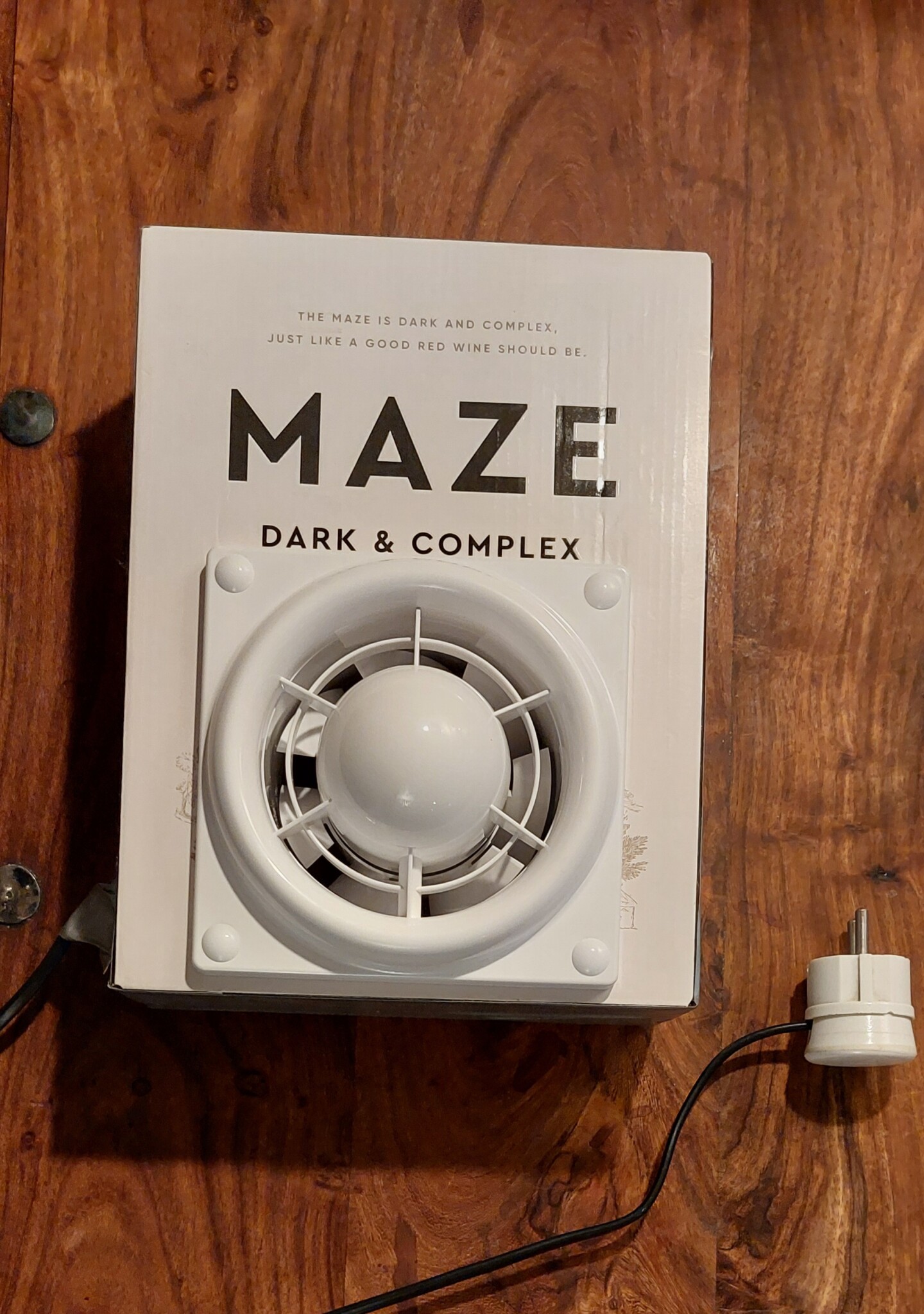

En positiv sak är att det finns en sån där inloppsventil modell tallrik i utrymmet. Jag tänkte att det kunde komma väl till pass om man vänder flödet med en fläkt. Så jag snickrade ihop en evakueringsfläkt nu i kväll i en kartong helt enkelt, bara att tejpa på väggen med silvertejp eller någon enkel bygel. Julas billigaste badrumsfläkt à 129 kr, 95 m3/h flöde: https://www.jula.se/catalog/bygg-oc...ntilation/badrumsflaktar/badrumsflakt-012676/

Hemgjord evakueringsfläkt monterad på en kartong, med en vit badrumsfläkt fastsatt och fäst på väggen med sladd och plugg.
Hemmabyggd evakueringsfläkt monterad i en kartong, fastsatt med superlimmad plugg, med ett vitt fläkthjul i mitten.

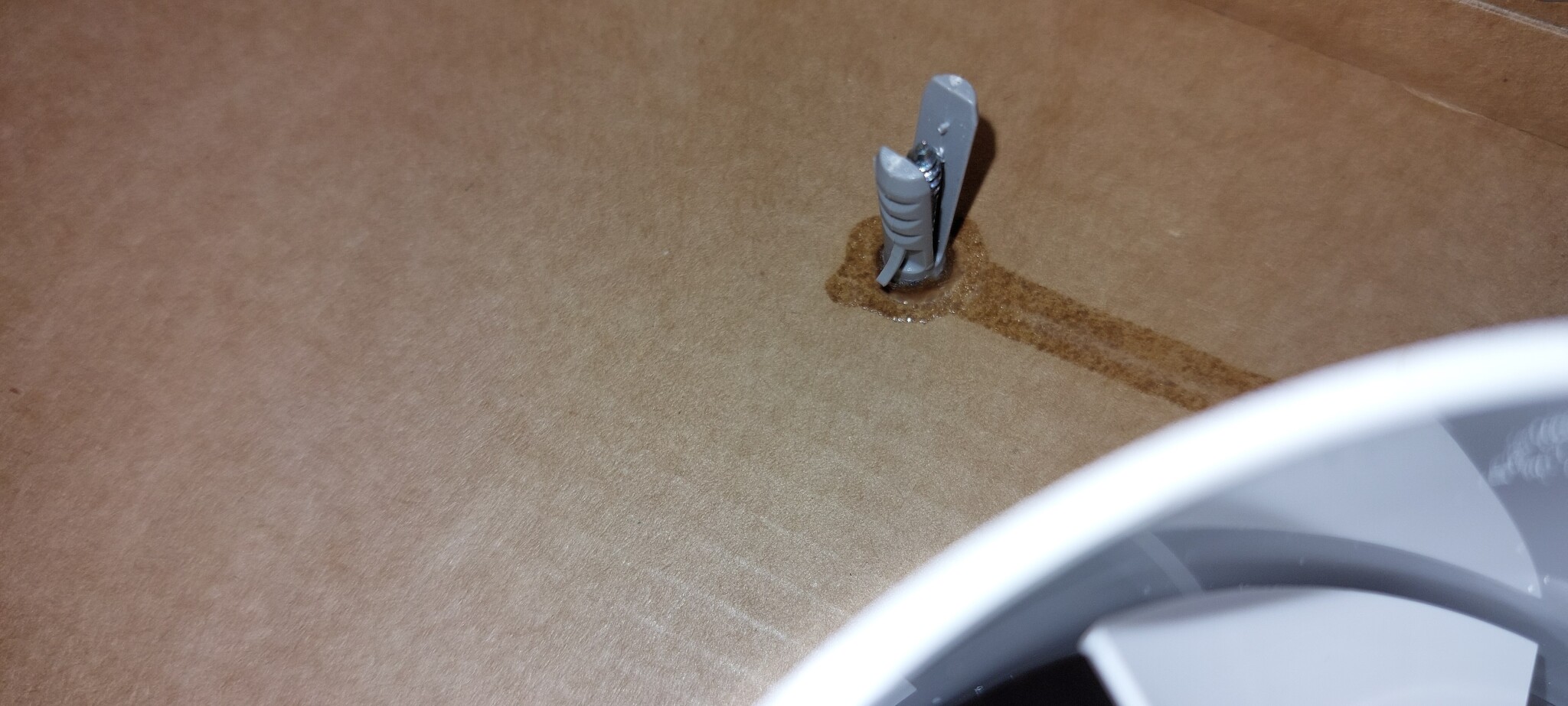

Närbild på en superlimmad plugg fäst i en kartong, med kanten av en monterad fläkt synlig i bildens nedre del.
Baksida tätat med Trelleborg K-profillist, bör bli tillräckligt. Tog med en bild också på hur man kan sätta fast en fläkt i kartong med superlimmad plugg, det gick bra faktiskt men man får dra försiktigt :-)
