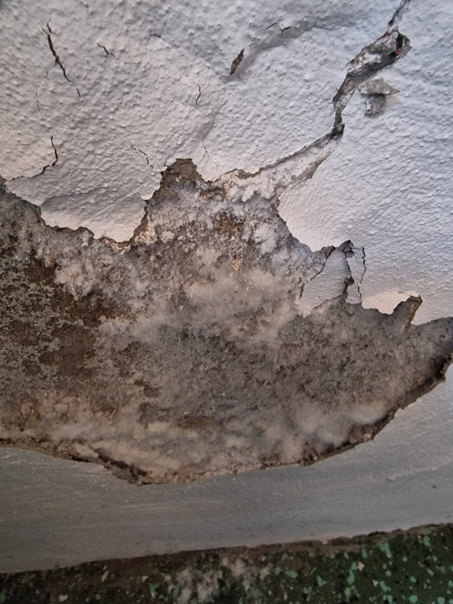

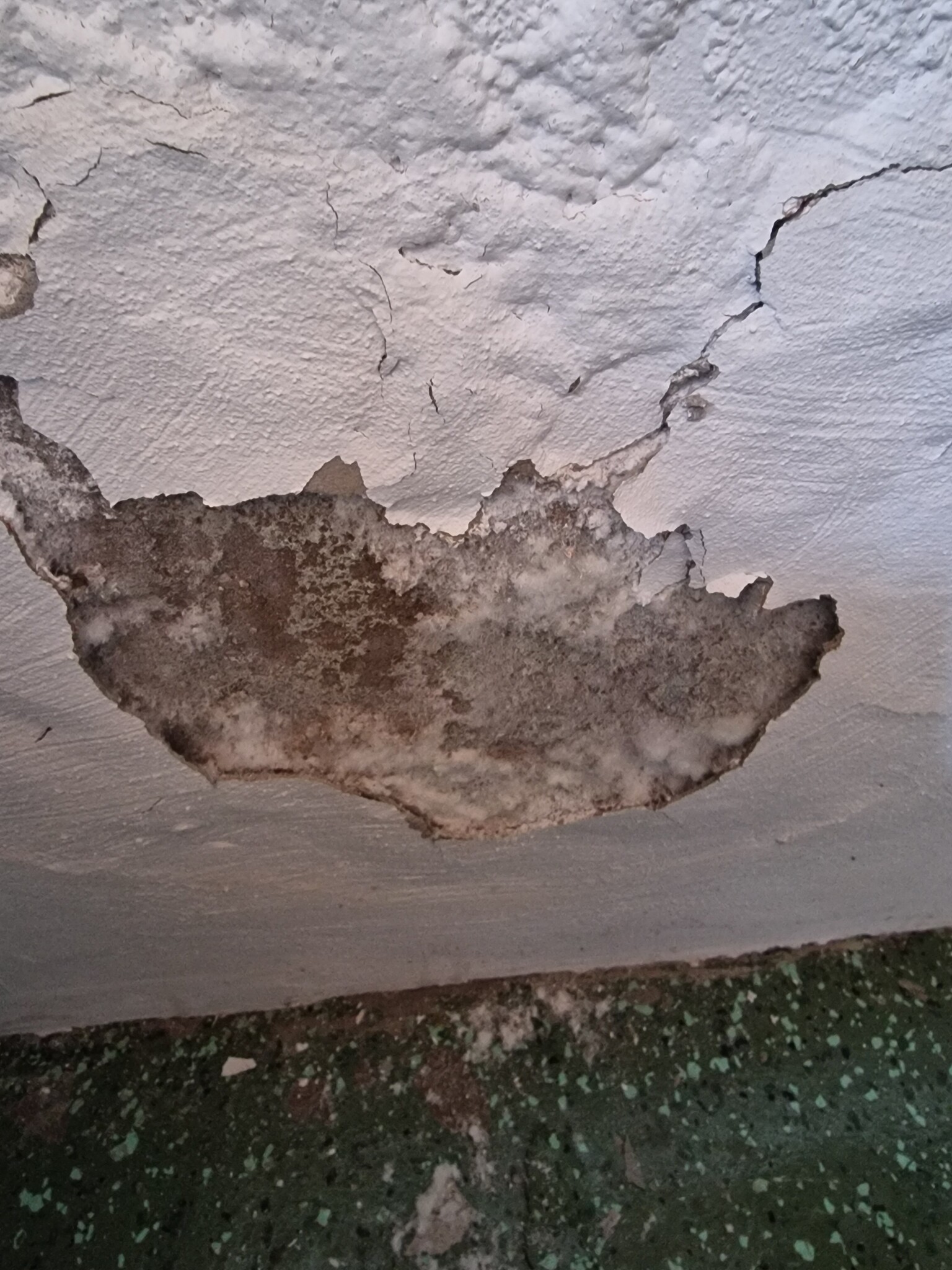

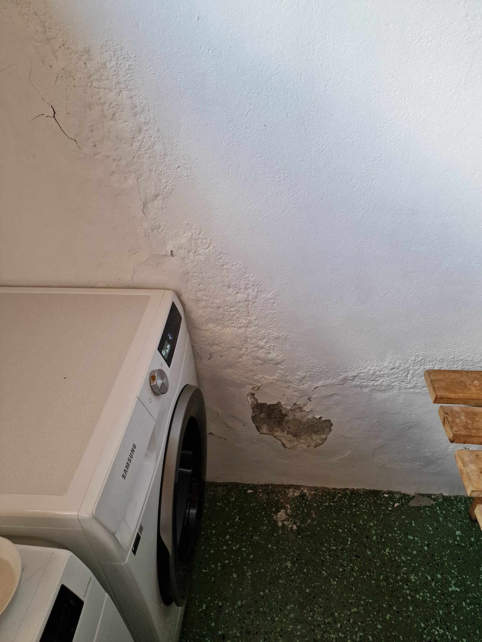

Väggarna i källaren vittrar sönder pga fukt utifrån. I tvättstugan blir det stora bubblor. När jag drog loss en stor bit ser det ut som mögel under skorpan. Kan detta stämma? Vad är det annars? Det glittrar och ser ut som snö.

Nej, det är saltutfällning inte mögel.

Japp. Slicka på det så skall du se att det smakar salt.

Håller med föregående inlägg. Dessutom är det ett tecken på att du dels skulle behöva dränera om, och dels ta bort den för täta färgen på källarväggen och ersätta den med en färg som kan släppa igenom fukt, t.ex. silikatfärg eller kalkfärg.

Det är som redan nämnts inte mögel. Däremot beror det på fukt, så du bör fortfarande undersöka varför det uppstår.
Om du inte har rör i vägg/tak där, kommer det troligen utifrån. Antingen problem med dränering, eller så har du ytvatten från stuprör eller liknande som samlas mot väggen.
Det kan även vara så att det målats med en helt tät färg, på källarväggen. Där ska vara en diffusionsöppen färg som vädrar ut fukten i betongen. Om den nu bara kan vädras ut kring sprickor i färgen får du fukt och saltvandringar dit.

Vattnet som trycker på genom väggen tar med sig salter och mineraler från marken utanför, när vattnet dunstar lämnar det kvar, som tidigare nämnts en saltutfällning. Även om väggen är omålad kommer detta att ske så länge dräneringen är kass. Var uppmärksam på att detta även kan ske på innerväggar om fukt trycker på genom en oisolerad betongplatta, typiskt för äldre hus.

Huset är nyligen dränerat så förhoppningsvis slipper vi ytterligare problem.
Något jag stöter på dagligen är kunder som har dränerat men som inte "nollställer" väggarna efteråt. Något som ser aktuellt ut kan vara tio år gammalt.

Säkert gamla symptom som är kvar. Bara skrapa rent och måla.
Om ni tänker vänta med att måla, skrapa ändå rent redan nu, då ser ni om det kommer tillbaka om det mot förmodan finns några andra orsaker.
Man kan även ringa in fläckar med en blyertspenna för att bekräfta att de inte växer eller är nya.
