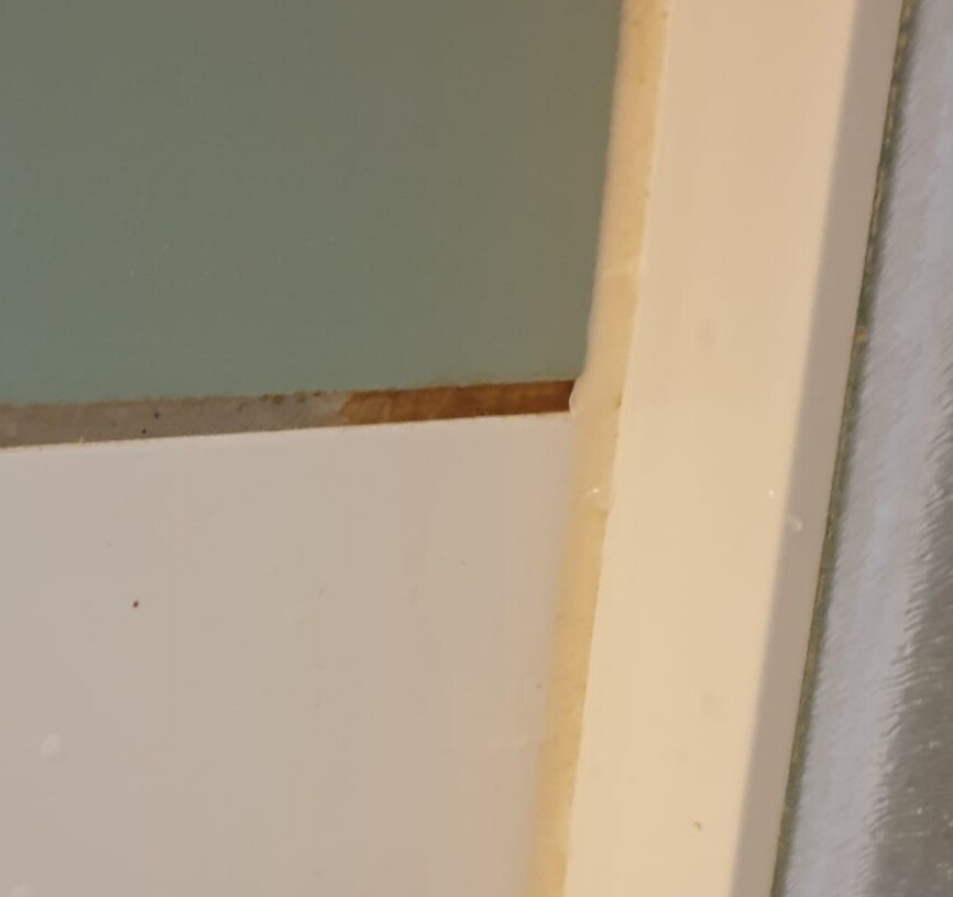

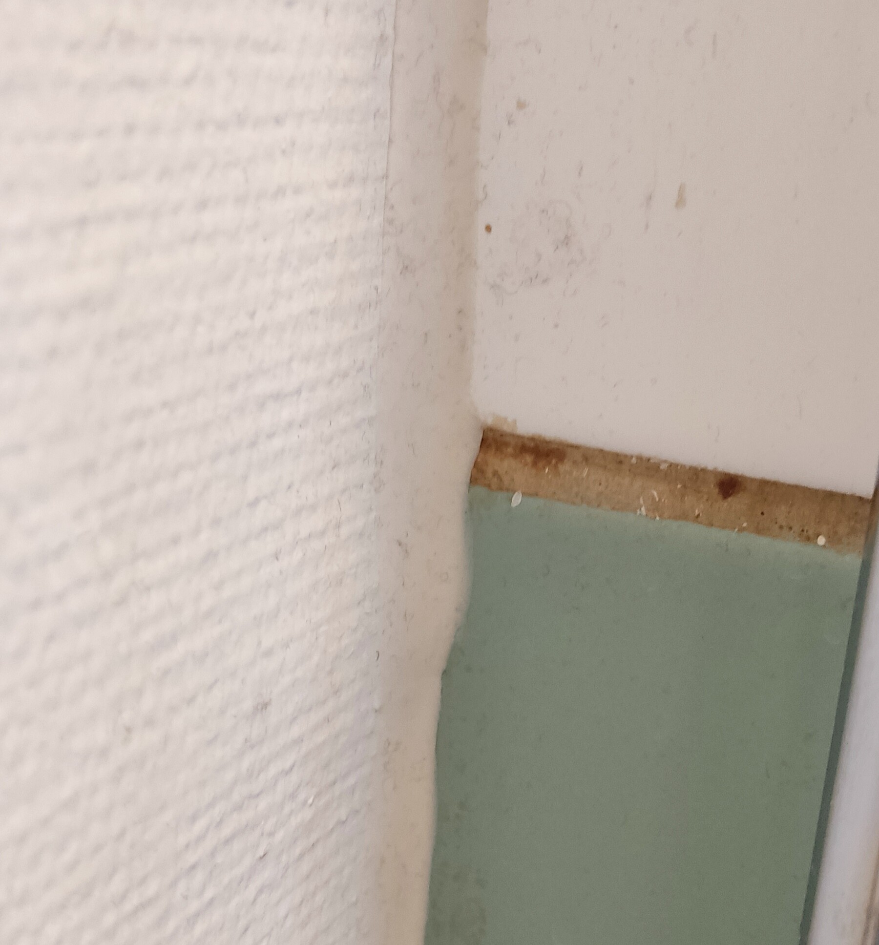

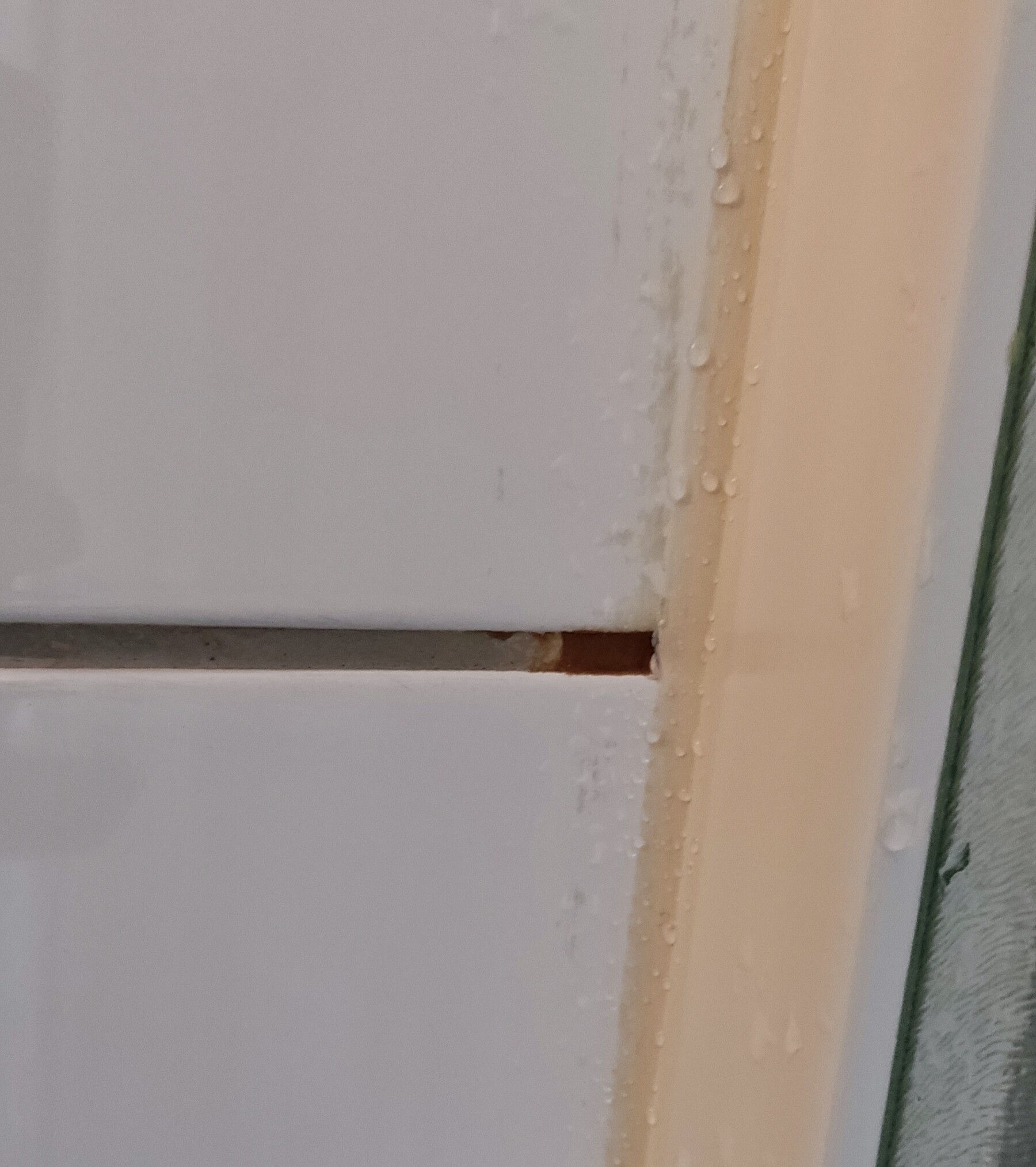

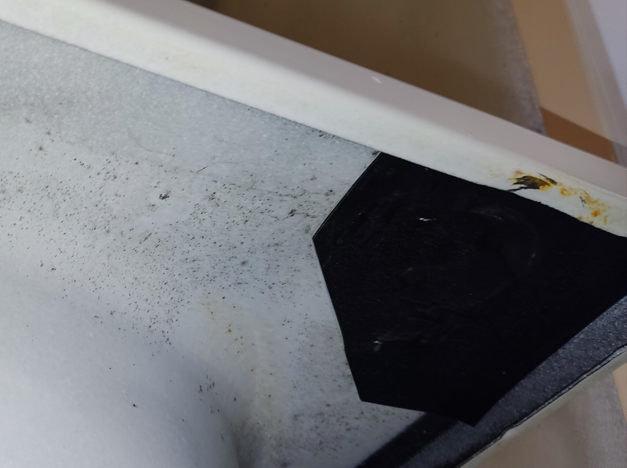

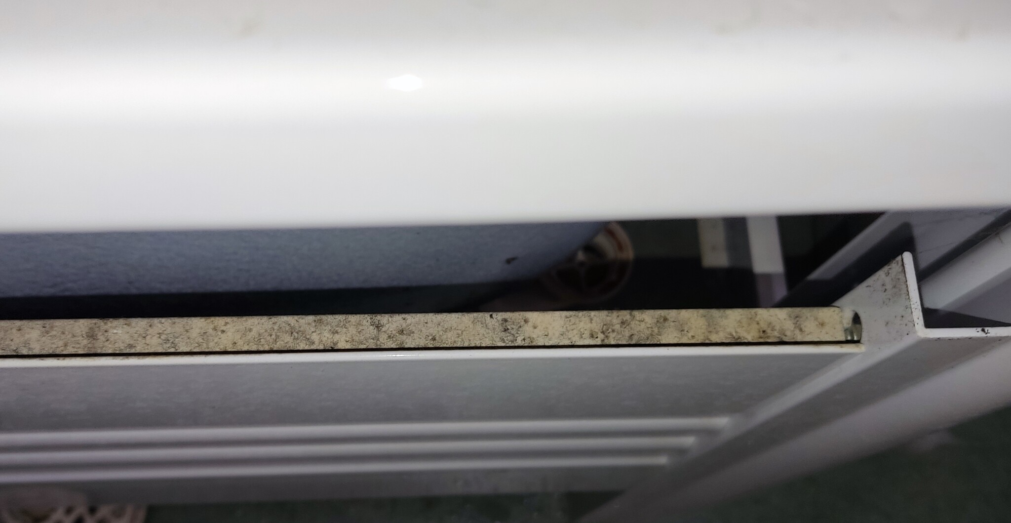

Har precis rengjort fogarna i badrummet så gott det går med cilit bangs mögel rengöring. Det ser mycket bättre ut, men en hel del svart och potentiellt röd/orange mögel kvar under badkaret, samt potentiellt även röd/orange mögel i fogarna som inte går bort. Det är i alla fall vad vi misstänker, skulle gärna vilja ha någon annans åsikt kring detta med, innan vi kontaktar hyresvärden. Vad tror/tycker ni?

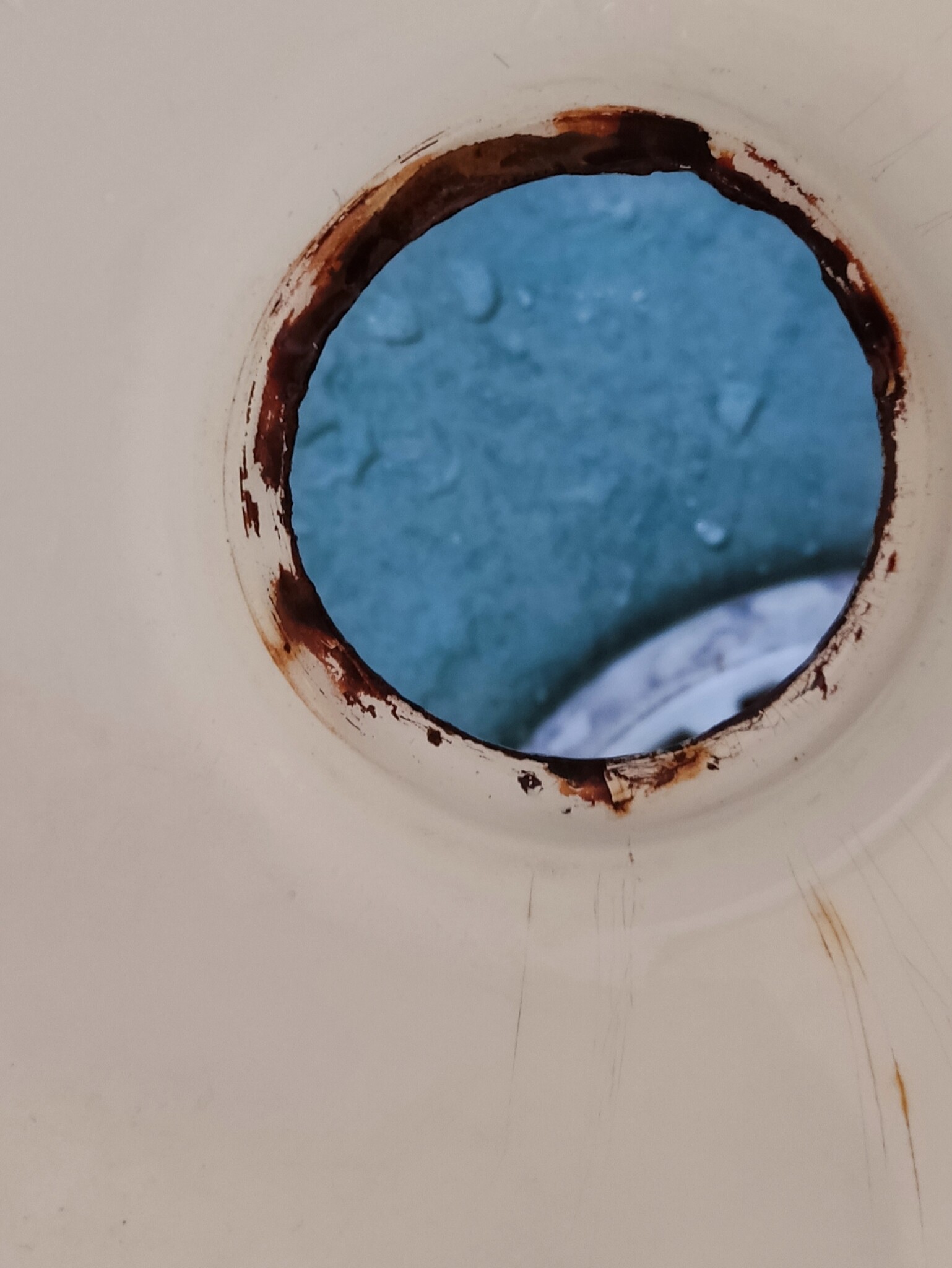

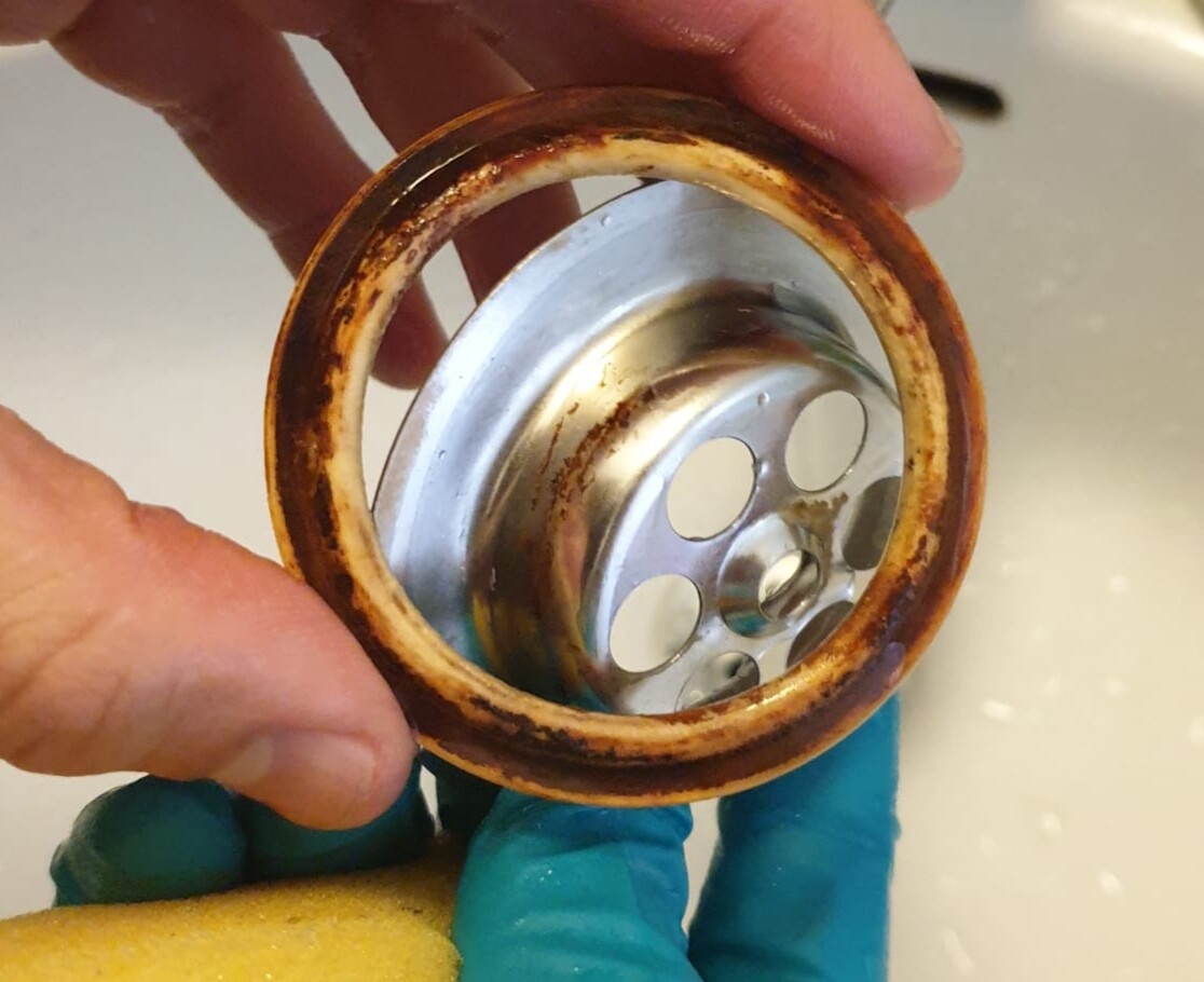

När man skruvar upp vid avloppsrörets plats, så kan man även där se något som är röd/orange i färgen, på själva röret samt där den suttit.

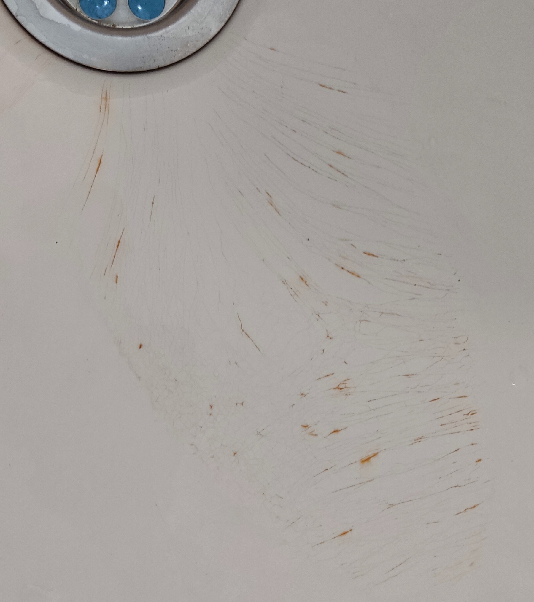

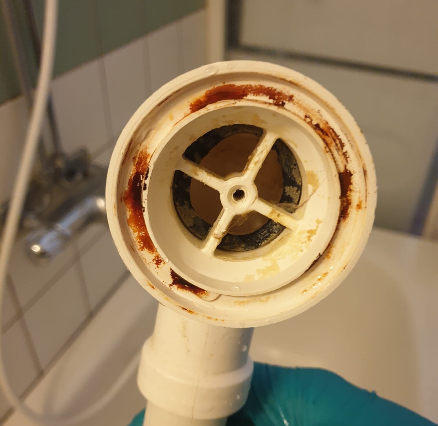

Även inuti själva badkaret, där det på något vis uppstått repor och med tiden så har den brun/orangea färgen bildats.
Se bilder för mer detalj. Uppskattar all hjälp och råd vi kan få kring detta. Känner personligen vid det här laget att man skulle vilja byta ut hela badkaret... Är samtidigt orolig över det röd/orangea som inte går bort från fogarna och i badkaret. Vad tror ni, är jag för paranoid eller är det mesta på bilderna mögel?

Det rödoranga i badkaret heter rost.......det är inte mögel. Missfärgningen i fogarna är smuts.
Det finns något som heter rödmögel som trivs i fuktiga miljöer som tex badrum, men det brukar vara lätt att torka bort med en blöt svamp eller trasa. Om missfärgningen sitter hårt är det nog snarare rost eller gamla smutsavlagringar.
Ättika och skrubbsvamp eller diskborste kan vara effektivt på ytor som tål det. På ytor som inte tål syra kan du prova Cif creme, som är basiskt.
Annars så vattnar man fogarna så dom blir blöta. Eller så skrapar man bort toppen på fogen och lägger i ny fog.mrsnhp skrev:
