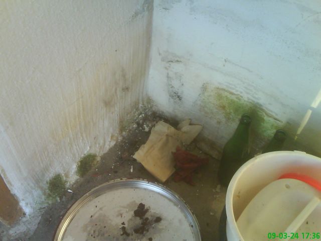

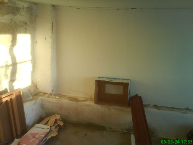

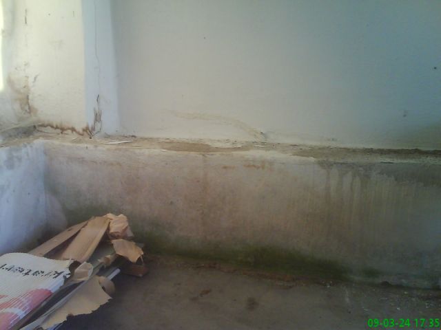

Var och tittade i källaren igen idag och det var ännu er mögel än förrut, vilket kanske inte är konstigt då det varit mer vattenflöde pga snösmältning. Men det var mögel på botten av nästan alla väggar samt att det var mögel i golvet i sprickor etc.
Nu är frågan, räcker det med att dränera för att få bort problemet eller måste man riva upp också? Källaren är inte inredd.
Frågan är ju också om det någonsin tidigare gjorts någon dränering av huset då det är ett sådant gammalt hus.
Ja det är bara betong och sten i källaren på väggar och golv. Hörde av en kompis att han var tvungen att riva upp golvet och installera värmeslinger för att hålla det torrt. Det känns ju tungt om man måste slita upp golvet också.

Jag säger det igen.... Betong möglar inte. Du har organiskt material i källaren som möglar. Tar du bort det organiska materialet så försvinner möglet oavsett om så hela piteåälven rinner igenom din källare. Så att dränera måste du inte för att bli av med möglet. Men sen kanske man vill ha torrare pga att man gillar ett inomhusklimat som inte är som en droppstensgrotta, men det är nåt annat än mögelproblem.

Det beror lite på grundläggningen. Ett betonggolv som ligger "direkt" på underliggande vattenhaltigt material (exv. lera som mitt hus) blir aldrig helt torrt. Det kan det inte. Idag lägger man därför ett kappilärbrytande skikt (och isolering) under golvet men förr så gjorde man inte det.Forward skrev:
Att installera golvvärme behöver inte vara lösningen, det kan tvärtom förvärra problemen genom att trycka undan fukt under plattan upp i väggarna istället. Så om du skall göra det så räkna med att gräva ur ordentligt under och lägga isolering också. Helt plötsligt så pratar vi om ett flera storleksordningar större jobb än att bara montera några radiatorer. Själv så behöver jag också dränera om (mycket för isoleringens skull) men bara radiatorer samt mekanisk frånluftsventilation gjorde mycket för att göra källaren betydligt torrare. (Nästa lite för torr, har fått lite för stor fukttransport genom vissa känsliga väggpartier.)
Lite mögel längst nere mellan platta och vägg är inte hela världen att bli av med. Se som sagt bara till att du har oorganiska material (regla inte upp några väggar och golv) som kan transportera fukt inga plastmattor o dyl. Klinker är bra.
