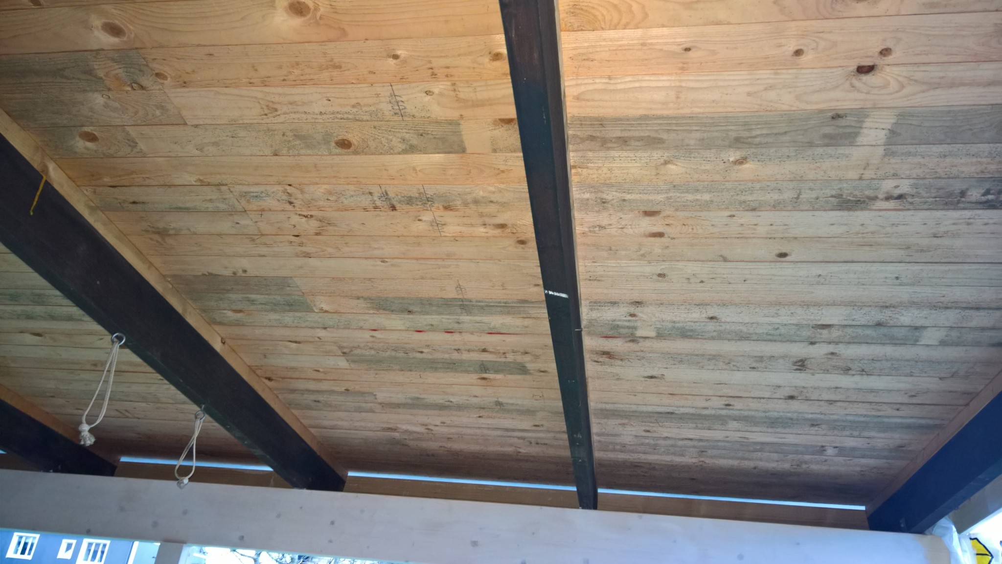

Har idag ett altantak som är ett pulpettak och som består utav råspont samt papp där ena långsidan av altanen är mot huset.
Vi ska nu isolera och glasa in altanen men trots att det är helt öppet idag så har vi fått lite svart och grön påväxt. Taket kommer framöver att ventileras genom takfoten upp på vinden.
Behöver vi tvätta detta innan vi lägger på isoleringen eller kommer det att lösa sig självt?
Tackar
