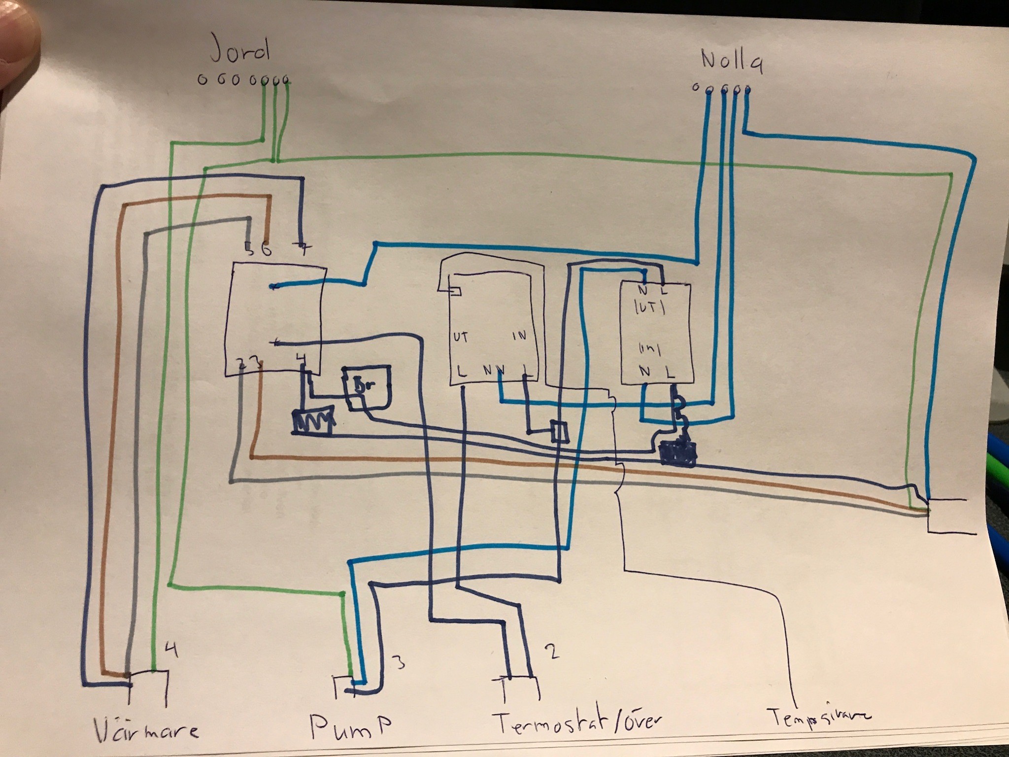

Vill ju kunna styra pumpen och värmaren från mobilen.
Har inte tid att förklara allt just nu, borde sova snart.
Men här är min skiss på kopplingsschemat.

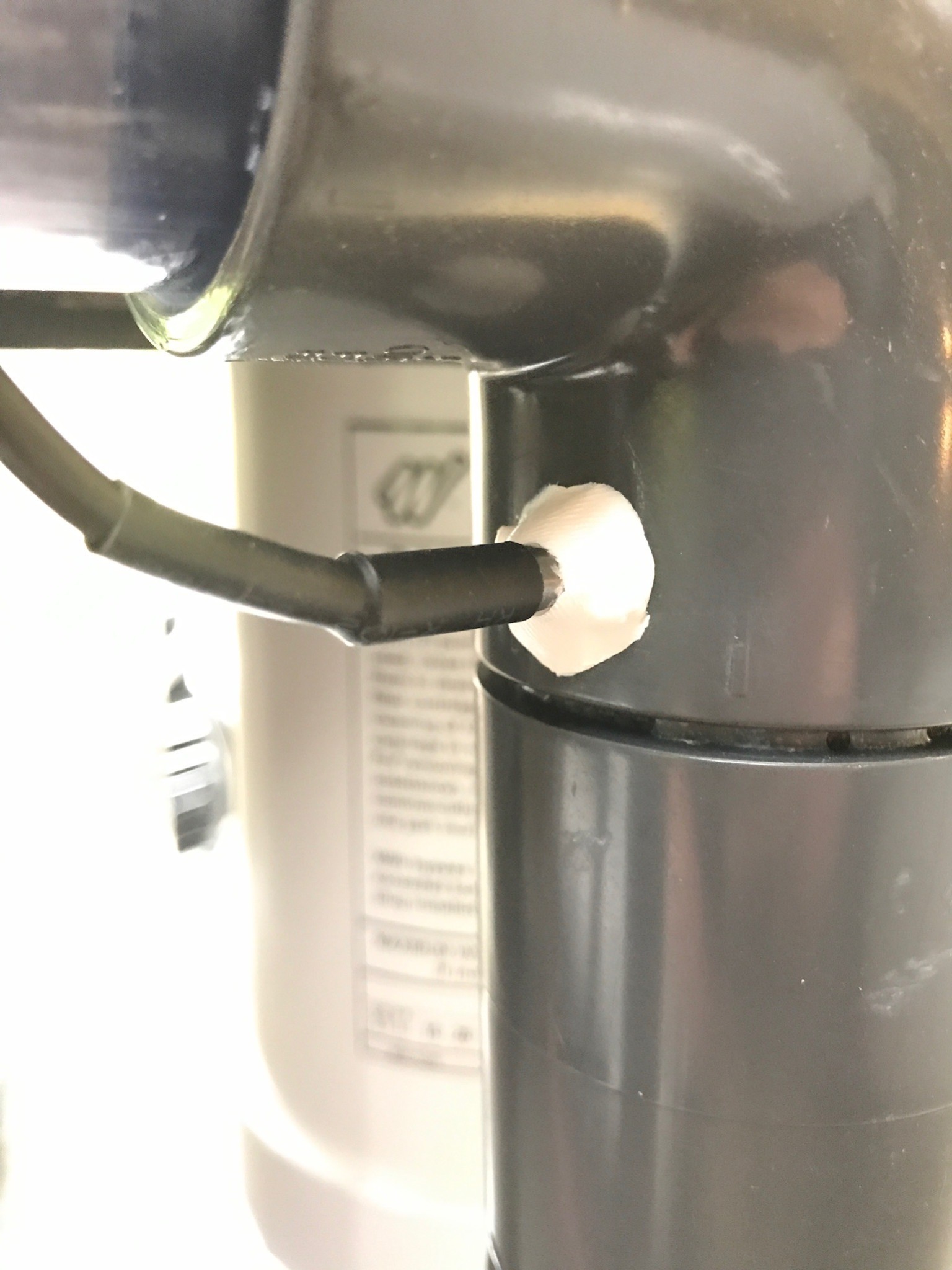

Och en bild där jag visar hur jag satt givaren, den sitter efter filtret men före värmaren.
Handritat kopplingsschema för styrning av pump och värmare med markeringar för givarens position.
Temperaturgivare monterad mellan filter och värmare i ett VVS-system.
