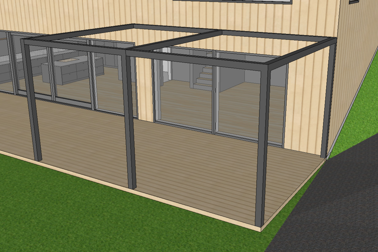

Har skissat på en pergola men pga frågetecken kring fasaden så har projektet hela tiden skjutits på framtiden.
Känner dock att det är dags snart och av en slump så sprang jag på en intressant lösning. Ett modulärt system där man köper alurör (100x100x5), kapar till rätt längd, skickar på lack och sen monterar:
Fick ett pris på cirka 8500kr för det som behövs enligt skiss nedan. Sen tillkommer alurör och lack, men man har en komplett pergola i aluminium för cirka 20-22000kr (i mitt fall cirka 6m bred, 4m djup och 3m hög).
Någon som byggt med något liknande innan?

Stål är dessvärre uteslutet av flera anledningar, bla risk för rost. Även tittat på trä (lärk) men aluminium känns rätt även om det kostar mer.
Motsvarande pergola i aluminium ligger på ungefär dubbla kostnaden, här har jag även fördelen att kunna modifiera den efter eget tycke och smak, tex spaljé, belysning, duk osv.
Mitt största frågetecken just nu är bärighet, kan man bygga en pergola i 100x100x5, är godstjockleken tillräcklig för 4m utan att röret flexar eller hänger. Vart kan man hitta information för att räkna på det?

Teknisk balkteori och ett lämpligt elementarfall där du räknar på nedböjningen, de parametrar du behöver är då;
- Ytröghetsmoment/böjtröghetsmoment som beror på rörets geometri, finns ofta att tillgå för de vanligaste profilerna men är även enkelt att räkna på.
- Längd
- Materialets elasticitetsmodul, i fallet aluminium 70 GPa
- Längd
Säger dessvärre mig ingenting, får maila någon leverantör och fråga

Jag precis, det finns för de flesta stålprofiler i olika formelsamlingar/data från leverantörer.
Du kan använda dig av den du hittat även om radierna troligen skiljer något från aluprofilen.
Då du inte kommer ha någon last(?) utan bara egenvikten så kan man räkna på den som en utbredd last. Om man gör antagandet att den är fast inspänd blir formeln följande:
f=Q*L^3/E*I*384
Q=profilens vikt*9,82
I=tabellvärdet (Ix)
Gäller att ha rätt enheter bara

Fock inte svar på frågorna jag skickade ut till tillverkarna idag, du orkar inte räkna på det?richardtenggren skrev:

Räknar man den som fast inspänd blir nedböjningen 0,2 mm, som fritt upplagd så blir nedböjningen 0,8 mm, sanningen hamnar nog någonstans där emellan.
Men detta är beräknat med böjtröghetsmomentet från ett 120x120x5 VKR, skulle tro radierna är mindre på dessa profiler.
Är det någon millimeter vi snackar om så är det helt klart lovande.richardtenggren skrev:
Stort tack för hjälpen!
