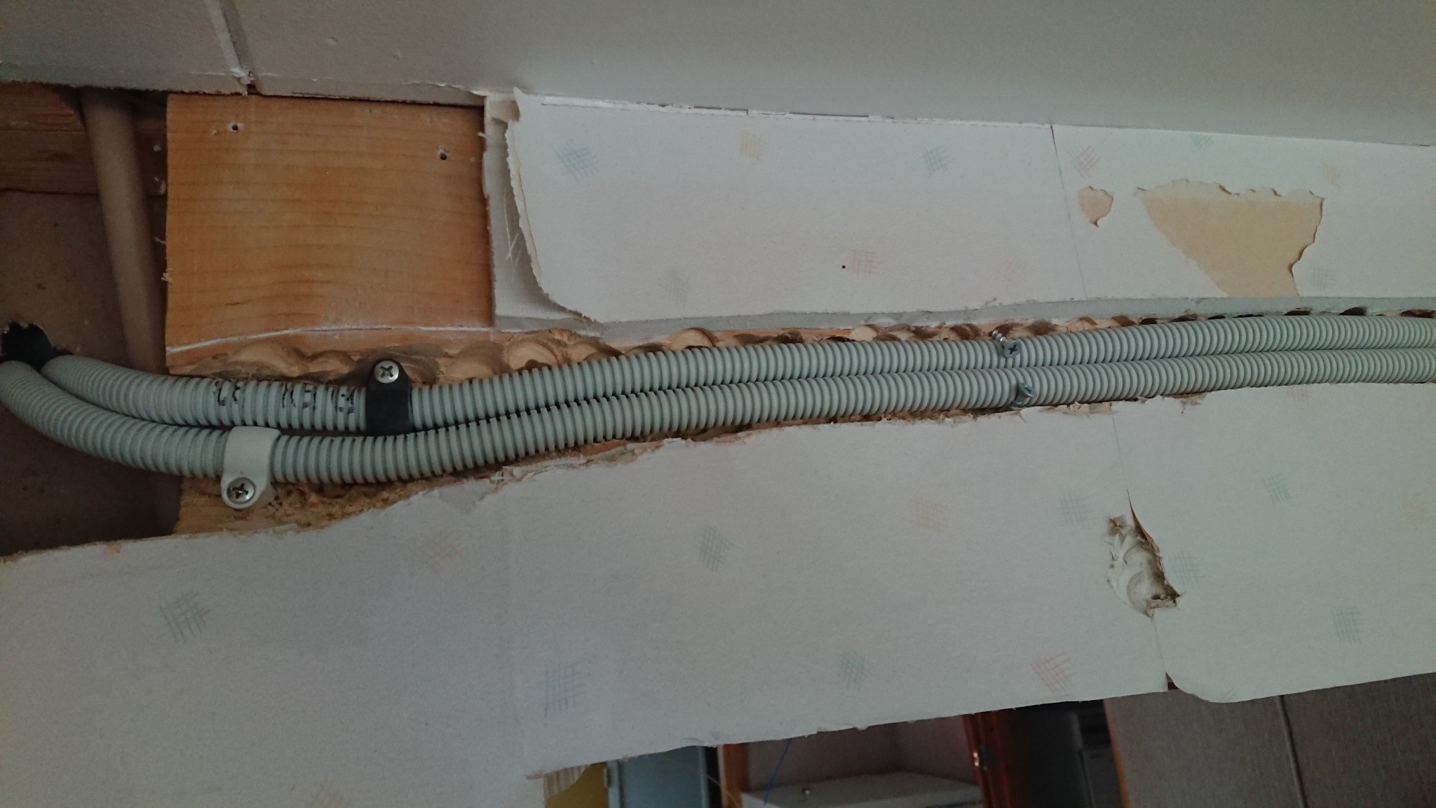

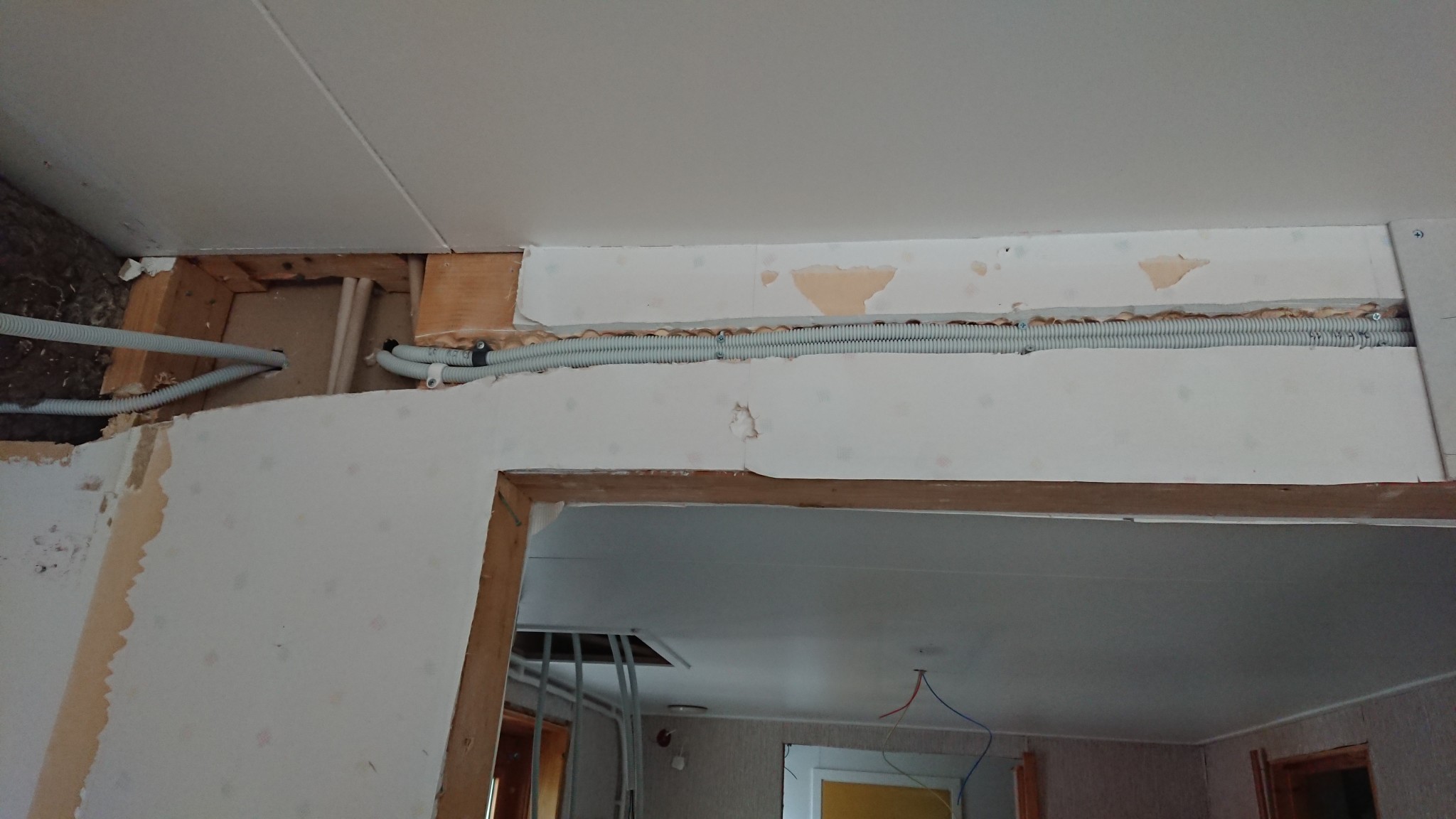

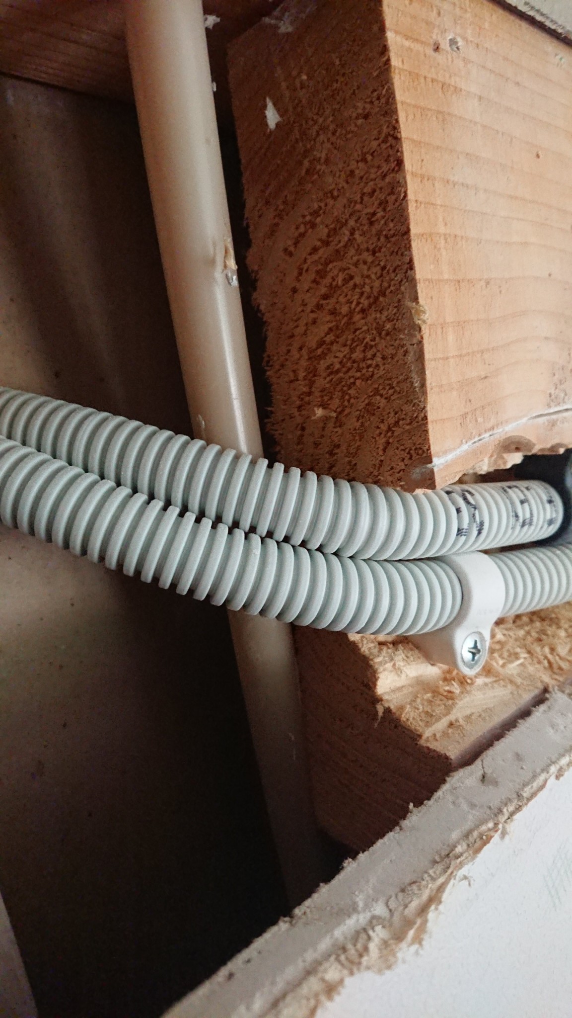

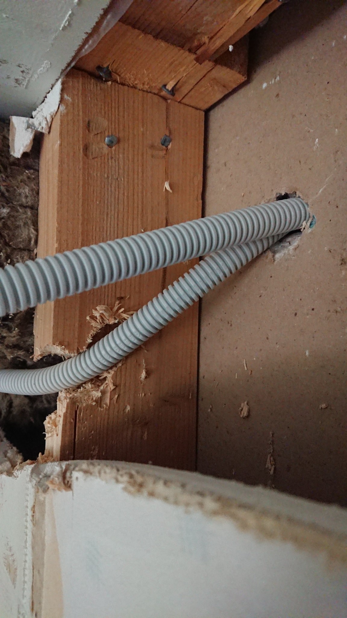

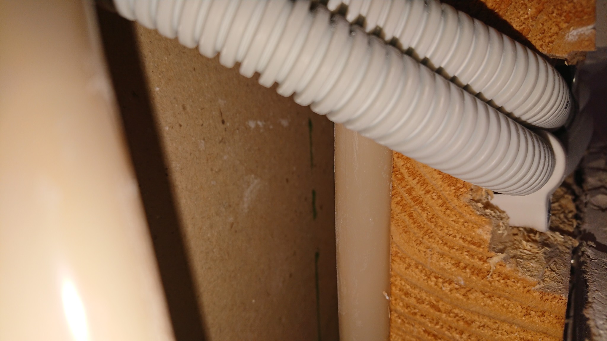

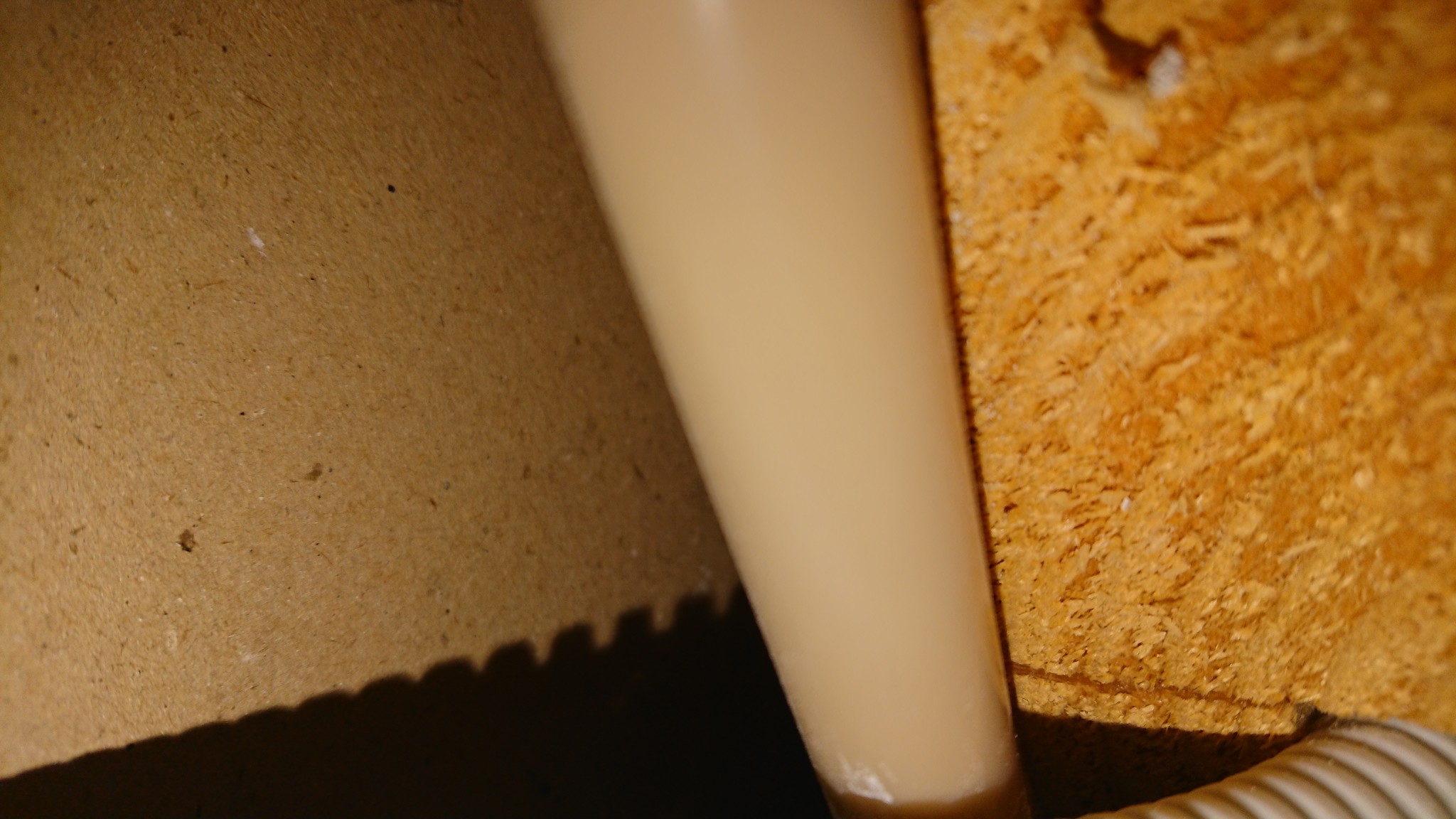

För att dra fram el i vårt kök så har hantverkaren våldfört sig på bärande struktur. Vad säger expertisen här. Kan jag se det som kosmetiskt (det ser ju förjävligt ut!) eller bör jag bli orolig.
Se bilder.

Ur hållfasthetssynpunkt behöver du inte vara orolig för det där. Det är kanske inget konstverk men det ska ju täckas och i slutänden när fakturan kommer så kan det vara skönt att det gått åt nån timmes finlir.

Man kan ändå inte låta bli att häpna över vad en elektriker anser sig kunna göra utan att fråga någon som vet. Rörmokare är också duktiga på olämpliga håltagningar.
Tack för svar. Det låter lugnande.Bernieberg skrev:
Men har ändå några följdfrågor som gnager. Om ytterligare reglar fram till högra uttaget är lika utgröpna är det fortfarande inge problem?

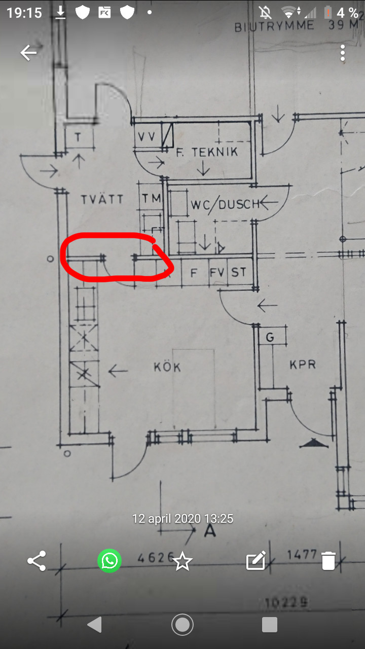

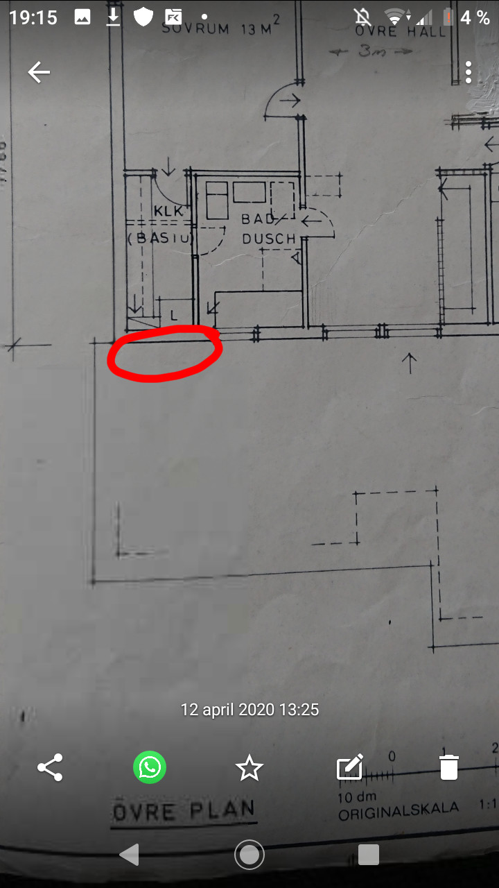

Placering på huset enligt nedan. Fortfarande inget problem?
Ursäkta min okunskap.

Det finns såklart en gräns för hur mycket man kan karva innan det börjar spela roll men det du beskriver skulle jag vara fortsatt lugn med. Skulle nästan tro att det nya gipset hjälper mer än vad karvandet förstör.
Blir lite nyfiken hur de har gått till väga på reglarna, ser ju ut som att de bara vispat med tigersågen eller nåt.
