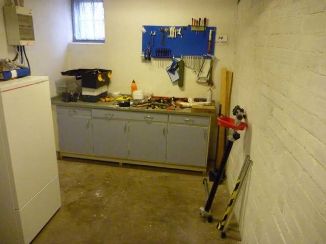

Jag tog faktiskt en bild på cykelverkstaden samma dag som svar på det där, men sen föll det i glömska men nu tömde jag kameran...Dr Fozz skrev:
Cykelverkstad är klart underprioriterat snickeri. Att snickra handlar om att skapa nytt, att cykelmeka handlar alltför ofta om att laga eller underhålla. Därför har jag inte lagt just något jobb på ytan ännu, den "cykeltid" som blir över föredrar jag att ha i sadeln.
Edit: Det här är förresten tredje gången någon känner igen mig på byggahus.se men inte tvärt om. Bah!
