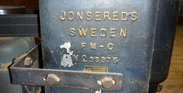

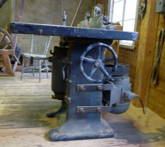

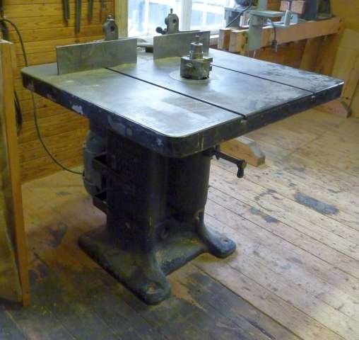

Hoj!

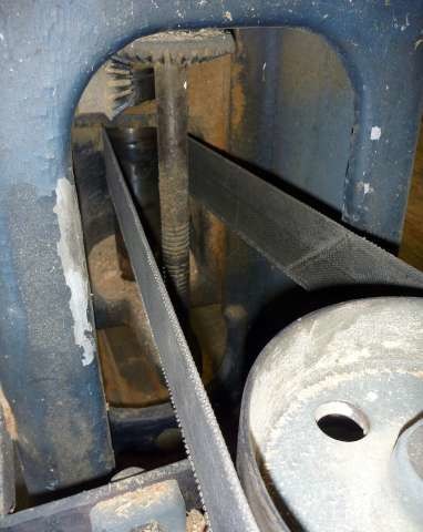

Skulle vilja kunna sätta moderna frässtål i min gamla vertikalfräs, men räcker farten till?

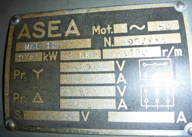

Motoraxel Ø 178 mm
Spindel Ø 70 mm
Utväxling: 178 / 70 ≈ 2,54
Motorvarv: 1.420 rpm
Spindelvarv: 1.420 x 2,54 ≈ 3.610
Det är väldigt långt från de 22.000 rpm en modern handöverfräs spottar ur sig.
Ska jag istället lägga tiden på att bygga om fräsbordet så jag kan montera in en modern handöverfräs i det? I sådant fall blir det en destruktiv ombyggnad av fräsen, men jag kommer i vilket fall inte använda den om jag inte kan sätta moderna stål i den. De gamla känns alltför farliga och omständiga att använda.
Det vore rätt enkelt att låta svarva en ny spindel med fäste för en modern fräschuck i änden av den.

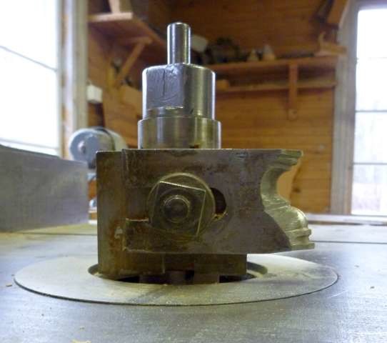

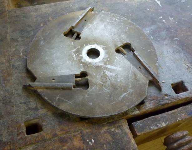

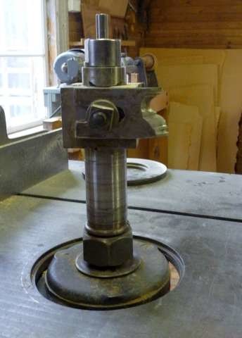

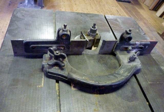

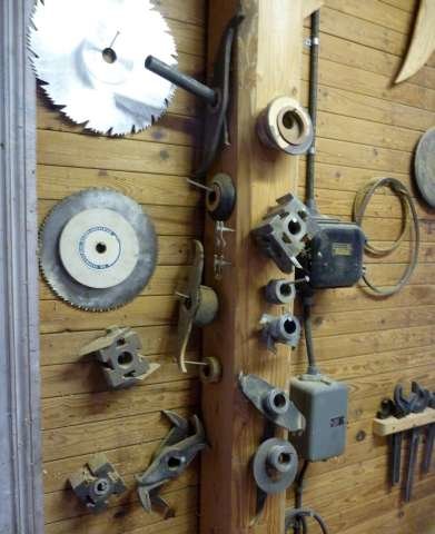

Ett par bilder av de gamla stora frässtålen. Notera att den högra tallriken ligger på snickarbänken med sin klassiska träskruv till städet...

Först och främst är det körförbud på alla dina fyrkantskuttrar. Prova dem inte och se helst till att ingen annan får för sig att använda dem. Helst genom att du förstör dem.
I övrigt har jag inga välunderbyggda synpunkter, men det finns nog andra som har.

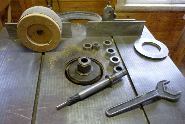

Jo, jag vet redan att de är fullkomligt livsfarliga och har inga ambitioner att använda dem.mattiasp skrev:

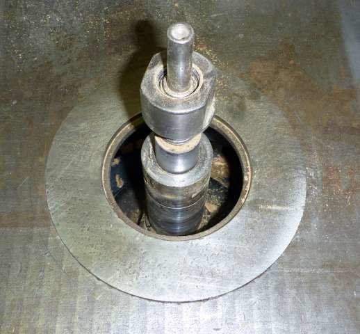

Har inte mätt axeln, gissar på 25-30 mm. Det går utmärkt att ta loss axeln så att svarva en ny med fäste för modern chuck är i sådant fall planen.phl skrev:
Förvisso kan man växla om drivningen också men då börjar det bli ett större jobb än att montera in en modern handöverfräs i bordet istället. Fast att köpa en handöverfräs kostar så klart en hel del...
Men om axeln är 30mm så kan du väl bara köpa nya kuttrar och köra dem i maskinen som den är? Hastigheten lär inte vara ett problem. Du kan spana in lite kuttrar på www.toolbox.se.
Jag hade byggt om till handöverfräs, åtminstone om du kan göra det utan att förstöra maskinen så att du inte kan bygga tillbaka. Frässtålen är billigare, den levande kraften i stålen mindre, och det är helt enkelt trevligare och något mindre farliga maskiner att jobba med, speciellt för oss amatörsnickare.
Då får den gamla fräsen förbli i sitt nuvarande skick med sliprullen på, den fyller ju sin funktion som slipmaskin (till jag får fingrarna ur och bygger en bandputs). Så skaffar jag en vettig handöverfräs och bygger den ett eget bord.
Fräsarna med 30 mm kostar i vissa fall som en hel handöverfräs. :x http://www.toolbox.se/produktlista.asp?path=19n-kat61n
En modern axel håller 30mm.
Om din axel är 1" , eller 25mm, finns det distanshylsor att köpa så du kan köra moderna fräskuttrar.
Som sagts så kör INTE fyrkantkuttrarna!!!!!
3600rpm är väl lite lågt, gick det att växla upp den till 5000-6000 utan värre åtgärd skulle jag nog göra det.

Jo, ny motor med högre varv är också ett alternativ men det lär bli ännu dyrare har jag en känsla av. Dessutom är jag inte helt bekväm att öka varven på spindeln, sannolikt har de inte konstruerat för "moderna" varvtal. Även om det är gammal hederlig gedigen design på det som är...

Lite svar på dina frågor och reflektioner. Betänk att jag inte själv äger en vertikalfräs.
Du bör nog undvika att hänga upp dig på priser och bara acceptera dem. Skärande verktyg av bra kvalitet kostar alltid. Vill man göra avkall på kvaliteten kan man köpa billigare och sämre prylar. Notera nu att jag pratar om skärstål/kuttrar.
Bara för att du kan få tag på en ny kinesisk vertikalfräs för 6kkr betyder det ju inte att din gamla Jonsered är skräp. Om man som jag gillar att leta begagnat så lär du kunna få tag på nya remskivor/remrullar och/eller ny motor till din gamla fräs för långt under 6kkr. Hur är spindeln lagrad? Sitter det kullager lär den inte ta skada av att snurra lite fortare.
Min gissning är att din Jonsered på många punkter är bättre än kinesen. Dock bör du fixa till vettiga skydd och spånutsug på Jonsereden. Min _gissning_ är att tappsläden på kinamaskinen inte är speciellt precis men vem vet, maskinen kanske är ett fynd om man koncentrerar sig på pris i förhållande till prestanda.
Betänk att du fortfarande behöver bra kuttrar och stål till en eventuell ny kinamaskin.
Vad gäller pris på stöddiga handöverfräsar så behöver det faktiskt inte bli speciellt dyrt. Flera forummedlemmar har framgångsrikt bordsmonterat Clas Olssons stora handöverfräs. Mitt tips är dock att titta på en Trend T11 från UK, det är er en stöddig fräs som passar bra i bord. Komplettera med Axminsters fina skaftförlängare.
