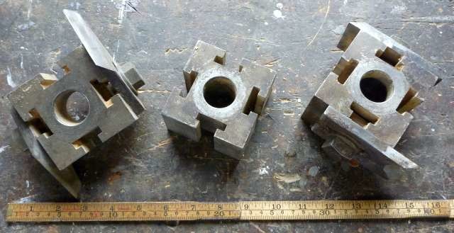

Det är inte bara fyrkantskuttrar som är farliga. Även gamla rundkuttrar är det, deras stål är också öppna i bakkant och kan, om det vill sig illa sticka iväg. S-kuttrar och liknande bör också undvikas.

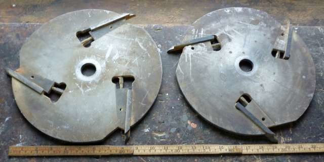

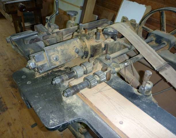

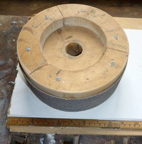

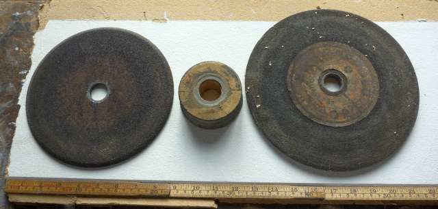

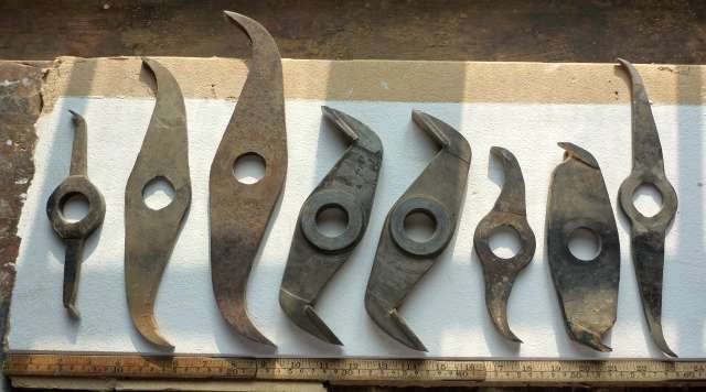

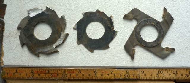

Mätte i vart fall upp spindeln till 30 mm igår samt dokumenterade de gamla kuttrarna. Första bilden är det dödskallemärkning på, andra bilden bör man undvika, tredje bilden körförbud. Fjärde bilden är diverse slipstenar och jag tycker inte det verkar vettigt att slipa metall i en miljö full av trädamm. Femte bilden är vad som blev kvar. Sen finns sliprullen i trä som jag antar kan explodera i ett regn av flisor när som helst... Nu fattas väl bara att jag inte får köra den remdrivna planhyveln med dess fyrkantskutter heller (även den en Jonsered).

Jag hoppas att du skojar med körförbudet på planhyveln?! Den är i mina ögon dödsskallemärkt. Vill du mot all förmodan använda den skulle jag rekommendera att:
1. Montera en _ruskigt_ grov metallkåpa över kuttern. Vi pratar nog minst 3mm stålplåt.
2. Montera ett kickbackskydd. Fyrkantskutter är vulgotabu i rikthyvel men kan med nöd användas i planhyvel om man har kickbackskydd. Ett löst sådant kan man köpa från Logosol, det har jag gjort till min gamla planhyvel.
3. Helst montera skydd över matningen. Dessa kan tillverkas i plywood.
Håler helt med phl. +att jag inte tycker att det är optional med skydd över matarrullarna - jag har inte gjort det, men jag föreställer mig att det inte alls är roligt att klämma fingrarna under en sådan rulle.
Angående bilderna på fräsarna så har jag egentligen rätt dålig koll på den typen av fräsar, men på bild 5 så hade jag absolut inte använt fräsen längst till höger. De till vänster kan jag inte uttala mig vare sig positivt eller negativt om.
Hehe, jo jag skojade om planhyveln. Den är fin att titta på men jag har inga som helst ambitioner att starta den. Handdrev den lite och klurade ut hur den fungerade igår, filmade lite men vet inte om jag ens ids redigera det.
Det finns för övrigt ett rätt stöddigt skydd som ska sitta över kuttern men det var inte monterat. Drivremmarna är för övrigt i rätt taskigt skick.
