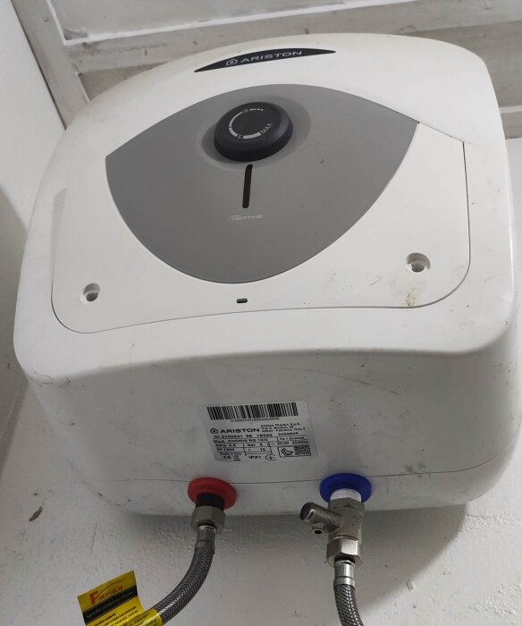

30 liter (oftast med värmning endast en gång per dygn) räcker för mig både till dusch och handdisk (och vid behov handtvätt men blir normalt i kallvatten). Utan dusch skulle jag lätt klara mig med 10 liter så i den beskrivna situationen skulle jag välja 10 liter, eller ännu mindre om det finns.
Magnus E K
Husägare
· Östergötland
· 4 731 inlägg
Magnus E K
Husägare
- Östergötland
- 4 731 inlägg
En 10 liters med effekt på 2 kW värms dessutom helt på ca 20 minuter, så skulle varmvattnet ta slut på nån enstaka stordisk så är det bara att vänta en liten stund och sen fortsätta, och samma sak med väntetiden om man har beredaren avstängd när huset står tomt.
Min är bara 1200 W, men det tar ändå bara 20 minuter att värma från 20 grader till 55 grader, eller 26 minuter om vattnet är 10 grader.Magnus E K skrev:
