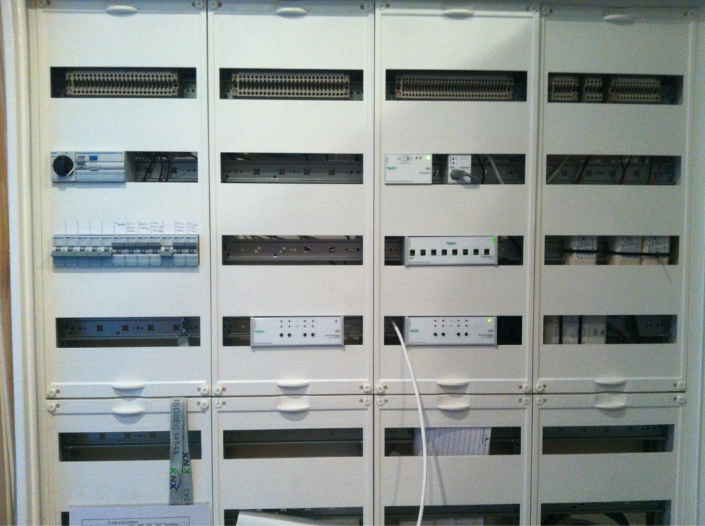

souba,
Tack för att du delar med dig under arbetets gång!
Hur har du tänkt när du placerat huvudbrytare/dvärgar? Är det någon standard du följer? Har själv haft fundering på vad som blir bäst. Plintar också alla utgående trådar så valfrihet finns ju. En fundering jag hade var att man har alla dvärgar långt ner i skåpet och knx-komponenterna ovanför och längst upp är ju plintarna med utgående trådar. Ser dock oftare på olika forum att man har dvärgarna långt upp och knx-komponenterna nedanför (och utgående trådar längst upp).
