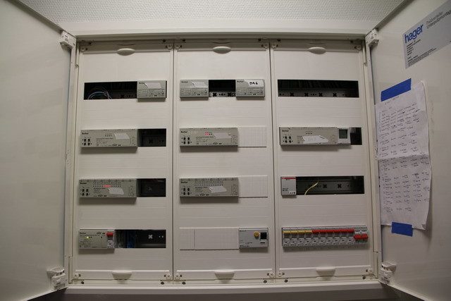

Så klart ta de frågorna jag kan här i tråden så klart kan försöka lägga upp några kort också. Så kan ni se vår installation som sagt.
Sen när jag tar priset då gem för vi vad elektrikern skulle tagit med dimmer gömda i dosorna. Sen har vi öppen planlösning och på vissa ställen skulle vägen set ut som en ost med alla hållen för brytarna.
Tar kort när jag kommer hem i kväll så kan man ge inspiration till andra som står i valet och kvalet för KNX.

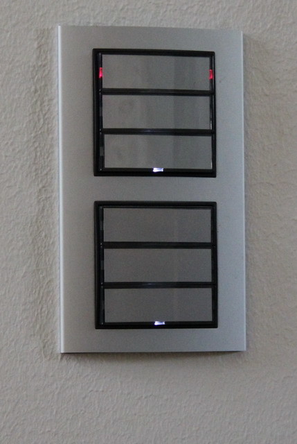

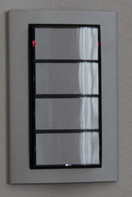

Det som jag hade ändrat på om jag skulle börjat om är att programmera mer scenario. För det är något som vi använder oss av mycket och på det visset kunnat hålla ner några brytare.
På de flesta platserna har vi 2 till 4 vippors brytare och i tvättstugan samt alla KLK är det rörelsevakter som är installerade. Central i hallen är två stycken 3 vippors brytare installerade och det är enda stället där vi har dubbla dosor i vägen. 4 vippors brytare tar endast en dosa sen hänger den löst utan på vägen.

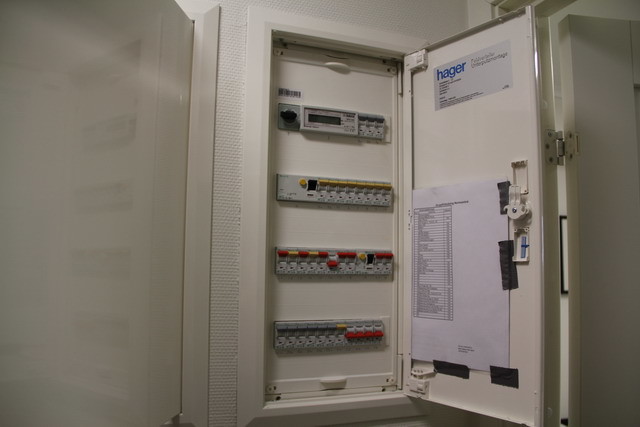

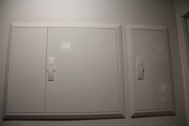

Har en central för KNX och en central för säkringarna samt det som ligger utan för KNX styrningen.
I KNX centralen har vi 32 kanaler brytfunktioner 16 AMP per utgång. Dimmer funktioner är 20 kanaler också som är installerade här. Vanlig timer klocka som sänder signalen in på bussen genom en puck. Samt en logik enhet som tar hand om vissa scenario funktioner samt vatten brytaren.
Så här kommer några kort på våra KNX delar
Suveränt bra tråd (precis som många andra KNX-trådar) för en som precis ska lämna in om bygglov och är mer än lovligt sugen på att köra KNX i huset... Gäller bara att övertala frugan om det
Undrar precis som jaso vad anette_jonas har för tryckknappar på sin i övrigt snygga installation?!?
