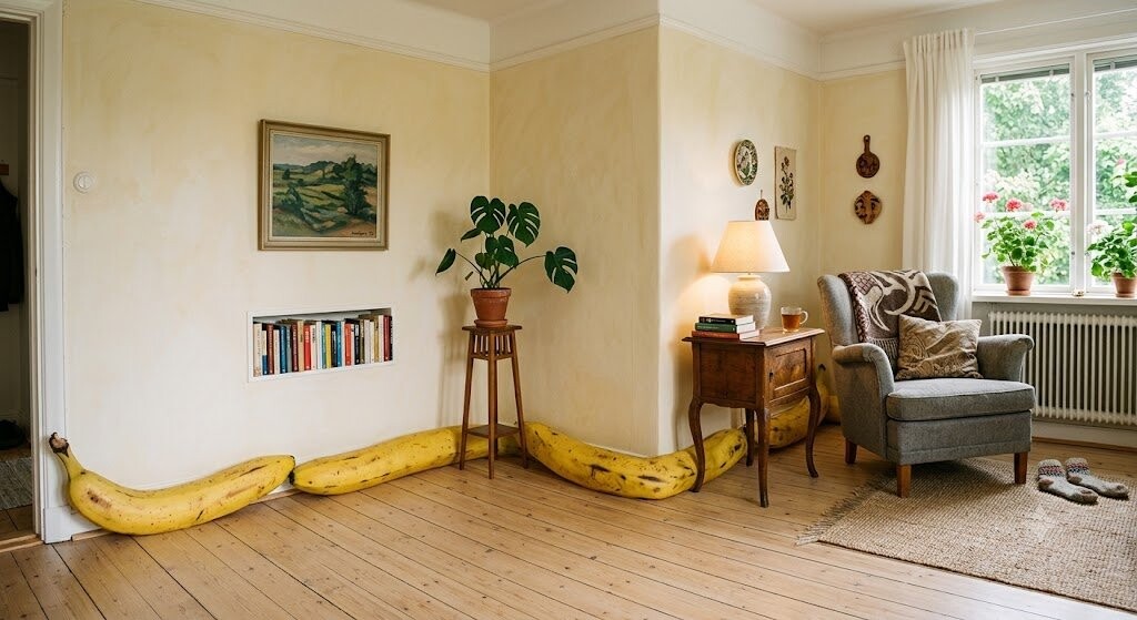

Mitt golv är böjt som en banan
Tror knappast det är byggt så från början.
Alltså är det något i grunden, under golvet som gett med sig.
Finns det möjlighet att krypa in och ta bilder, hur det är gjort?
- Är väl i alla fall ett pågående fel. Som med tiden blir än värre.
Alternativet är väl att riva upp golvet och ordna allt riktigt o rätt, med plintar eller vad det nu kan vara som bör upp det hela.
- Själv skulle jag bli yr i huvet, om jag gick på ett sånt golv.
En alternativ förklaring skulle kunna vara om golvet ligger på sand ovanpå t.ex. Ytong bjälklagselement. Med tiden sjunker det då mot mitten och i synnerhet om det dessutom läcker sand i skarvarna. Var väl inte så ovanligt med parkettgolv lagt på det sättet. Nu är det ju visserligen inte parkett, men kan inte se vad det är (såvitt det inte är parkett under).
Hus kan sätta sig, vi har 2 ställen i huset som satt sig, men det måste varit på 1940-talet för man ser vilka saker som korrigerats efter det satt sig, och det är mindre än 4cm på så kort sträcka. Här är det gammal sjöbotten blandat med grusås (=sandlådesand) så det är nog så att det kan byggts så det helt enkelt rör sig i grunden. Ett annat gammalt hus här har sålts ett par gånger, det är som lustiga huset, allt är snett. Givet att inget gått sönder så kan man leva med detta. Men om det svajar eller känns osäkert kan ju något faktiskt gått sönder eller någon tagit bort en bärande del - då kan man inte låta det vara. Men är det bara att hela marken lutar så kan man foga, sätta en list eller bara strunta i det och leva vidare.
Estetiskt är en sak, men för oss var frågan aldrig estetisk.. mer rörelsemässigt! Där fick man spekulera/undersöka lite om man trodde att det alltid varit så.. eller om det börjat svacka med åren..
Inget är (nu är det dock lite bättre..) rakt i vårt hus.. men det har ju blivit bättre litepö om pö.. då vi bytt/stadgat upp golvbjälklaget
Nu har vi vågat möblera de flesta rum.. utan att behöva oroa oss för att dörrar och lådor attackerar oss när vi går i rummet..
Hos oss var det för lång spännvidd mellan vissa gamla golvreglar.. med för tungt golv uppepå..
Så jag kanske inte har något tips om det estetiska, men ett tips är att fundera en gång extra.. på om det är något annat som måste åtgärdas innan rummet är klart.. (som kräver större ingrepp) så du inte behöver göra om rummet igen om några år.

Eller så är det ett gammalt hus som inte hade övervåning från början.. dvs allt är inte riktigt anpassat för att göra bostadsyta av (konstruktionsmässigt).H Hajjen skrev:
Vårt hus t ex (senare delen av 1800-talet) hade ett sommarrum och sedan förvaring.. men ägaren innan oss konverterade om det till övervåning (med mycket snedtak...) men de fick ju komplettera med lite golvreglar för att få ett någorlunda stabilt golv att "bo" på.
Stor skillnad när man använder "golvet" dagligen året runt.. gentemot att ha det som sommarrum ett par veckor på sommaren.
Håll en kloss på 37 mm och dra med en penna på listen , såg bort , vips figursågat .. följ med resterande lister.. men 37 mm är ganska mkt som försvinner inte optimalt .. lättare o böja typ en smyglist på som är mindre framförKauwnie skrev:
Jag har ett oskönt problem (som jag visste om) men jag hoppades på att det inte skulle vara så jävla illa.
Vi valde att behålla undergolvet efter rivning av gammal plastmatta. Golvet är tyvärr böjt som en banan och jag har i mitten av rummet ett mellanrum på 37 mm på högsta punkten mellan golv och UK sockel.
Jag tänkte först att "ja vad fan, spika ihop skiten och sätt en rejäl jävla smyglist eller liknande". Men smyglisten kommer ju ha samma problem och skapa en glugg mellan sockel och list.
Någon som har lite smarta idéer? 38 mm mjukfog?![]()
Ett svar som egentligen inte kommer hjälpa just dig i det här läget, men som jag kan tipsa för andra som har en lite "mindre banan" är att spika på en kvartsstav längst ner utanpå golvlisten. Den är ju mer foglig och går därmed att forma efter bananen. Men här är det för stort gap för en sådan lösning.
Det ser förvånansvärt bra ut också, enligt mig
Jag hade tyvärr samma problem i mitt hus från 1923. Efter många om och men rev jag upp allt och riktade om golvet. Det var det enda som fick det riktigt bra till slut. Ett annat alternativ är väl att ställa en säng längst väggen 😅Kauwnie skrev:
