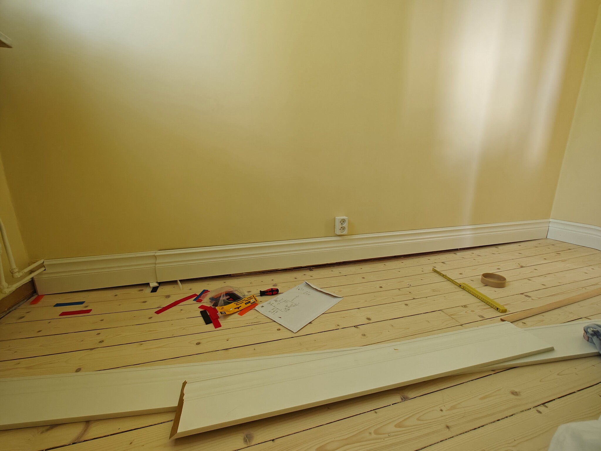

Jag har ett oskönt problem (som jag visste om) men jag hoppades på att det inte skulle vara så jävla illa.
Vi valde att behålla undergolvet efter rivning av gammal plastmatta. Golvet är tyvärr böjt som en banan och jag har i mitten av rummet ett mellanrum på 37 mm på högsta punkten mellan golv och UK sockel.
Jag tänkte först att "ja vad fan, spika ihop skiten och sätt en rejäl jävla smyglist eller liknande". Men smyglisten kommer ju ha samma problem och skapa en glugg mellan sockel och list.
Någon som har lite smarta idéer? 38 mm mjukfog? :)

Varför hänger golvet, är det något som går att fixa från undersidan? Alternativt så figursågar du listen efter golvet. Det innebär dock att du får göra så runt hela rummet om du vill ha överkanten i samma höjd.

Oklart. Det är ett rum på andra sidan väggen och golvet är precis likadant tyvärr.
Jo, jag satt i min bitterhet och tänkte likadant men hade hoppats på nåt annat. Tack för svar!

38 mm är lite mkt att tvinga ner en täcklist/golvlist, och definitivt för mkt för en 12-15 mm kvartsstavslist som annars är det vanliga, och vilken lätt går att trycka ner efter golvets variation.
Har du kollat att det är golvet som böjer ned helt och hållet?
Det kan ju också vara golvsockeln som är lite krum åt andra hållet?
Oavsett, en vanlig 56 mm golvlist som profilsågas efter golvet och sätts utanpå golvsockeln bör vara det enklaste och smidigaste alternativet.
Huruvida det är påkallat att ha den runt alla väggar är en utseendefråga. Det är ju inte så att alla människor lägger märke till golvlister. Måhända en majoritet som hänger här på forumet, men knappast för resten av befolkningen.

Åh ja. Det är golvet. Det kände jag när jag slipade det. Hela övervåningen är lite upp och ner. Men det är rätt så charmigt. Tills det här uppdagades. Det är den enda väggen som har ett problem med sockeln. Samma på andra sidan också men inte lika mycket.
Men bra tips! Det gillar jag starkt. Den tror jag nog att jag provar. Jag har liksom inga val just nu.

Ett annat alternativ kan ju vara att foga glipan, sedan 'fejkmåla' en vit sockel där överkanten är rak.

Inte helt klockrent om infästningen av bjälklaget sjunkit nästan 4 cm tänker jag.
Tyvärr är det väl inte så lätt att undersöka orsaken.

Varför behandla symtomen när fokus borde vara att behandla sjukdomen?

Vill man slippa se det kan man göra som i sagan om Kråkan och Mamma Mu, släcka ljuset så är problemet borta. Vet man inte vad problemet beror på, alltså orsaken, vet man knappast heller om det har kulminerat. Dvs om golvet kommer fortsätta sjunka.
Nja, allvarligt talat finns det fel sätt och rätt sätt. Rätt sätt är att hitta och åtgärda orsaken. Fel sätt finns det hur många som helst, inga är riktigt bra.

Eller hur, 4cm sjunkning är ju galet mycket. Har det flyttats/tagits ned en bärande vägg?

Vad finns det under golvet? Källare?
Festlund och 2 till
Vad är det under, banankartonger?
Sviktar det om du hoppar?
Jag hade nog velat få koll på vad som orsakar innan jag åtgärdat symptom.

Rent estetiskt skulle jag personligen ha föredragit att listen är lika hög hela vägen. Alltså lika bananformad som golvet.
Jag kanske skulle ha gett mig på att testa att klyva listen till tre ribbor, ångat dem (basning), lagt på lim på klyvsidan och spikat dem på plats medan de är böjbara. Sedan får man fixa finishen med spackel och slipning. Förutsätter att väggen är hård och plan om det ska funka så att alla ribbor hamnar jämnt. Är listen skålformad på baksidan funkar det inte heller. Kanske inte helt trivialt att få till detta.
Jag har dock bara basat tunnare virke, så jag kan inte påstå att jag vet att detta skulle funka för ribbor i det formatet. Kanske vrider det sig när det torkar? Någon annan kanske har bättre erfarenhet.

kan du visa bilder på huset samt typ av grund, är det källare under, hur är det byggt
