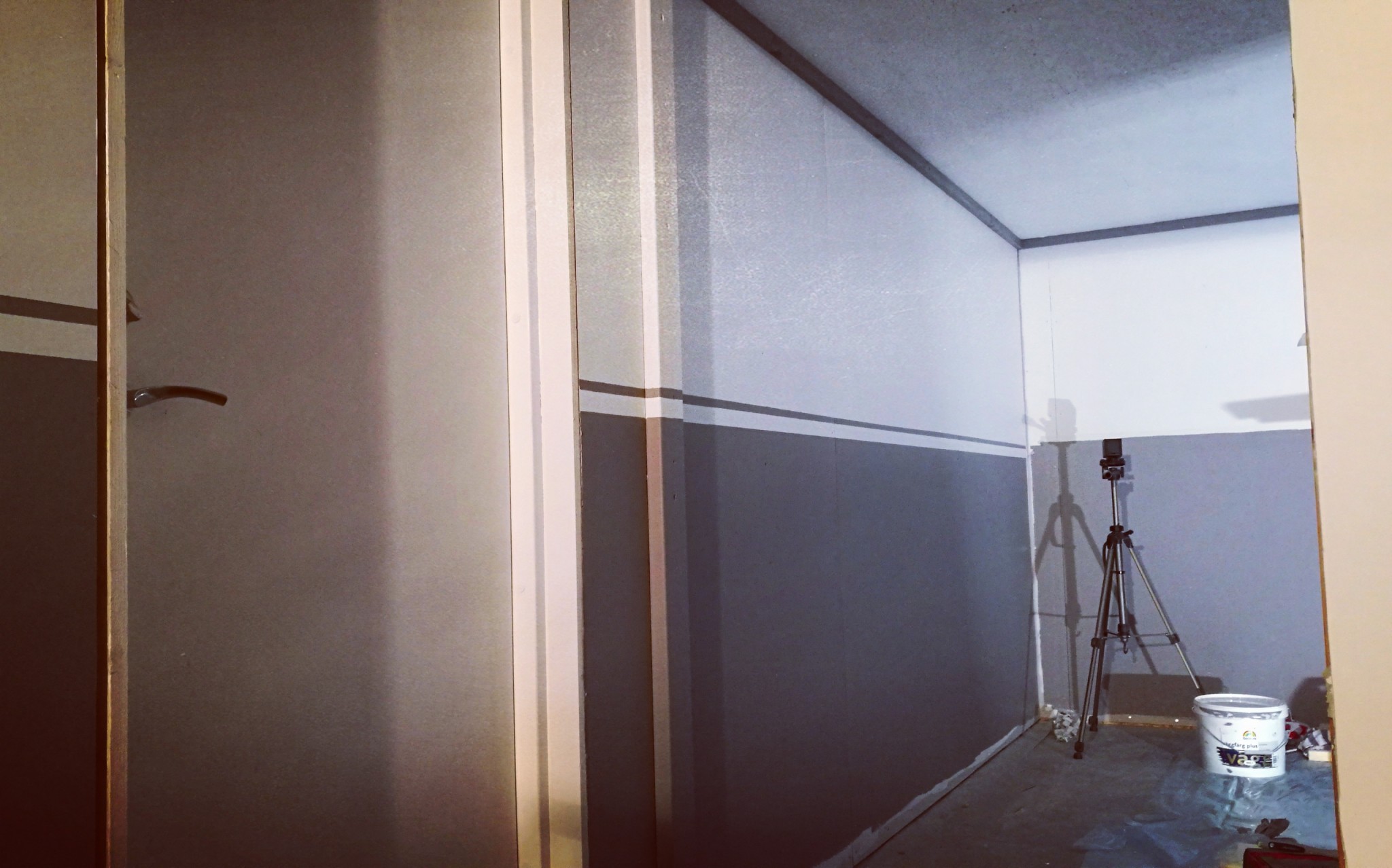

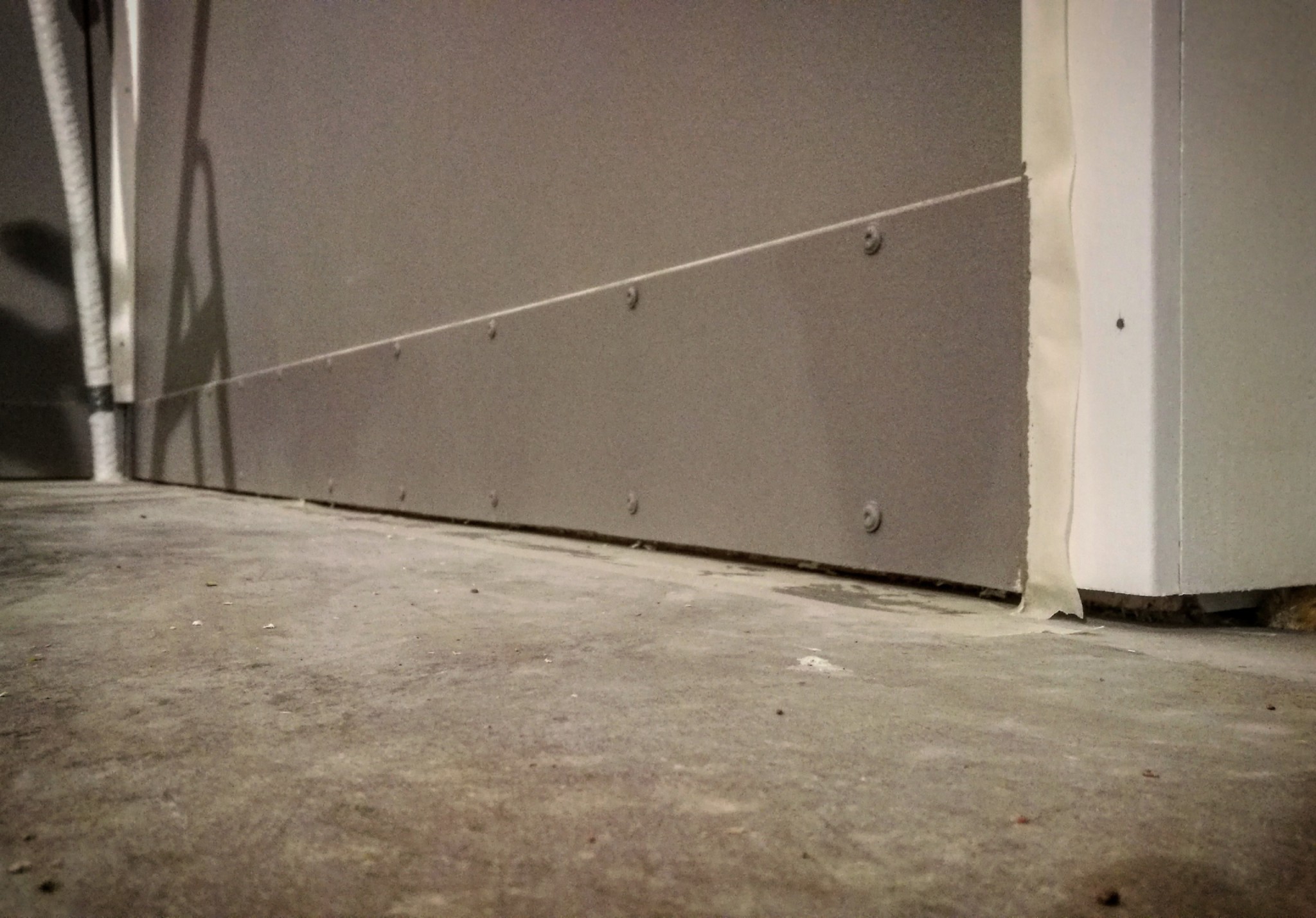

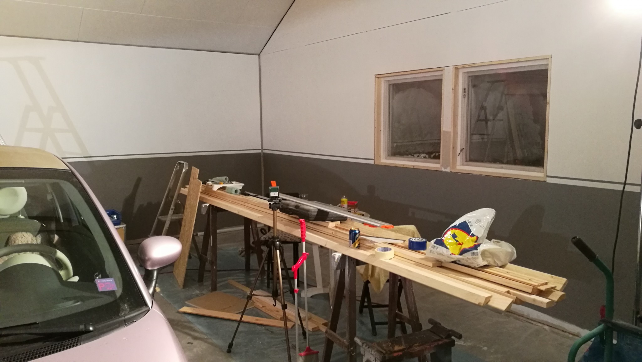

Målat borden idag i industrigrå. Mot golvet kommer sen en 15cm hög mineritskiva monteras o tätas mot golvet så man kan spola inne.

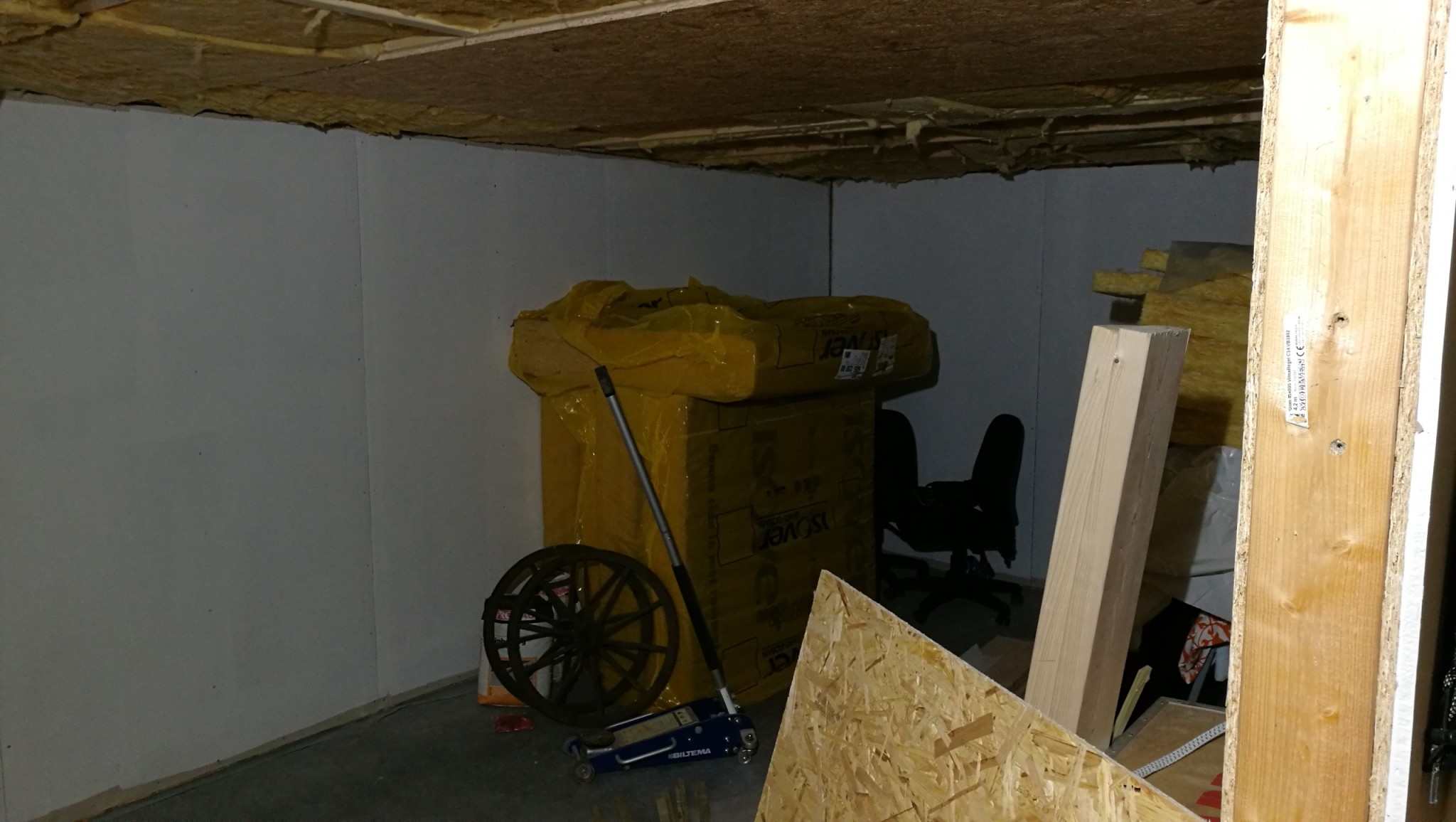

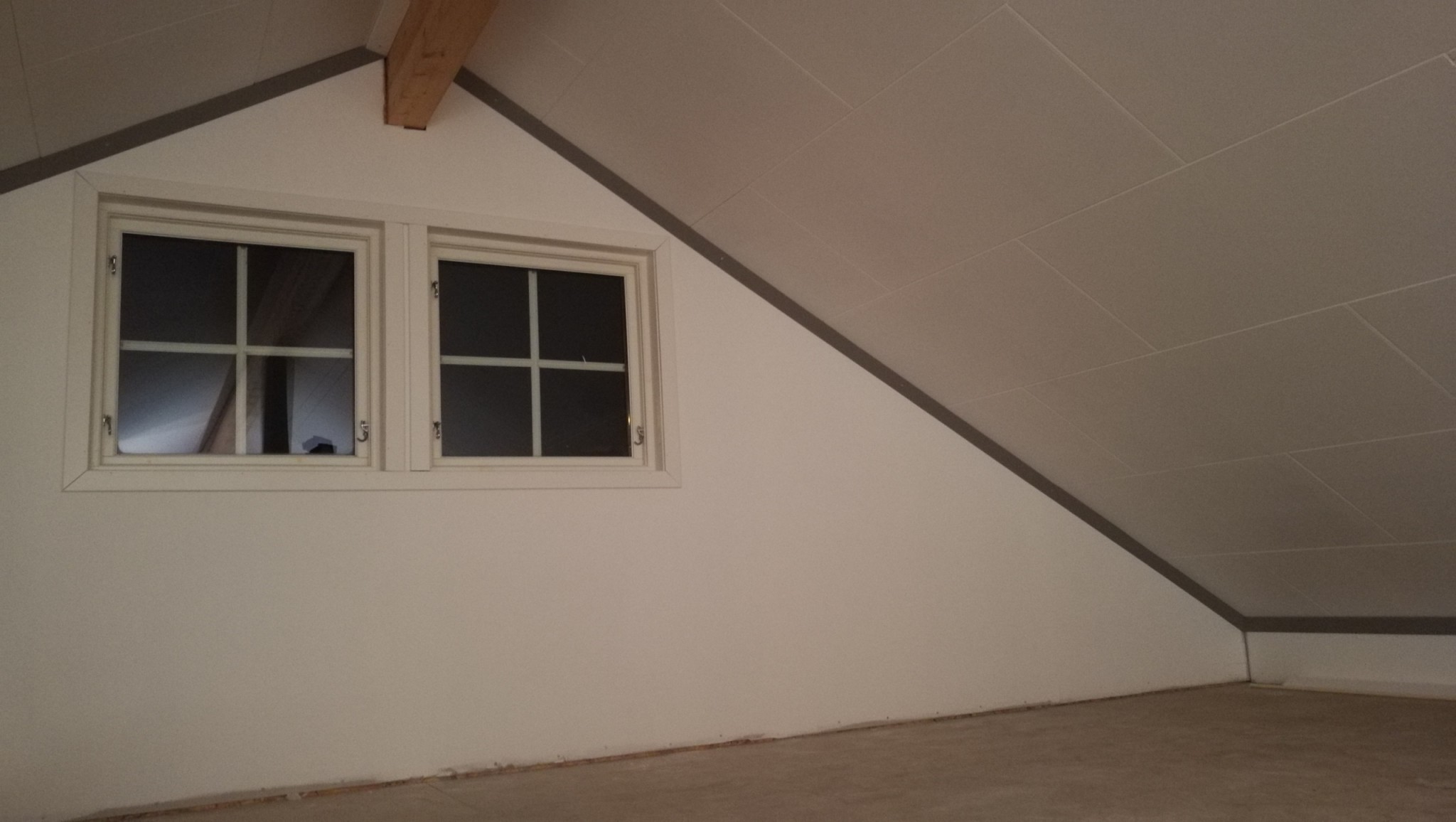

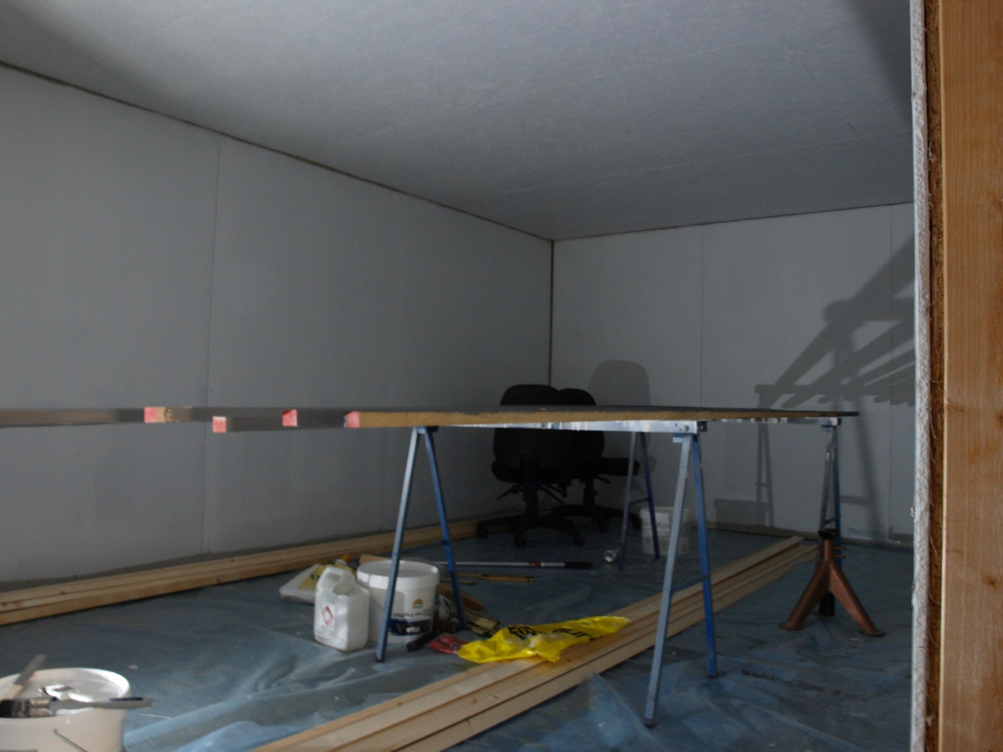

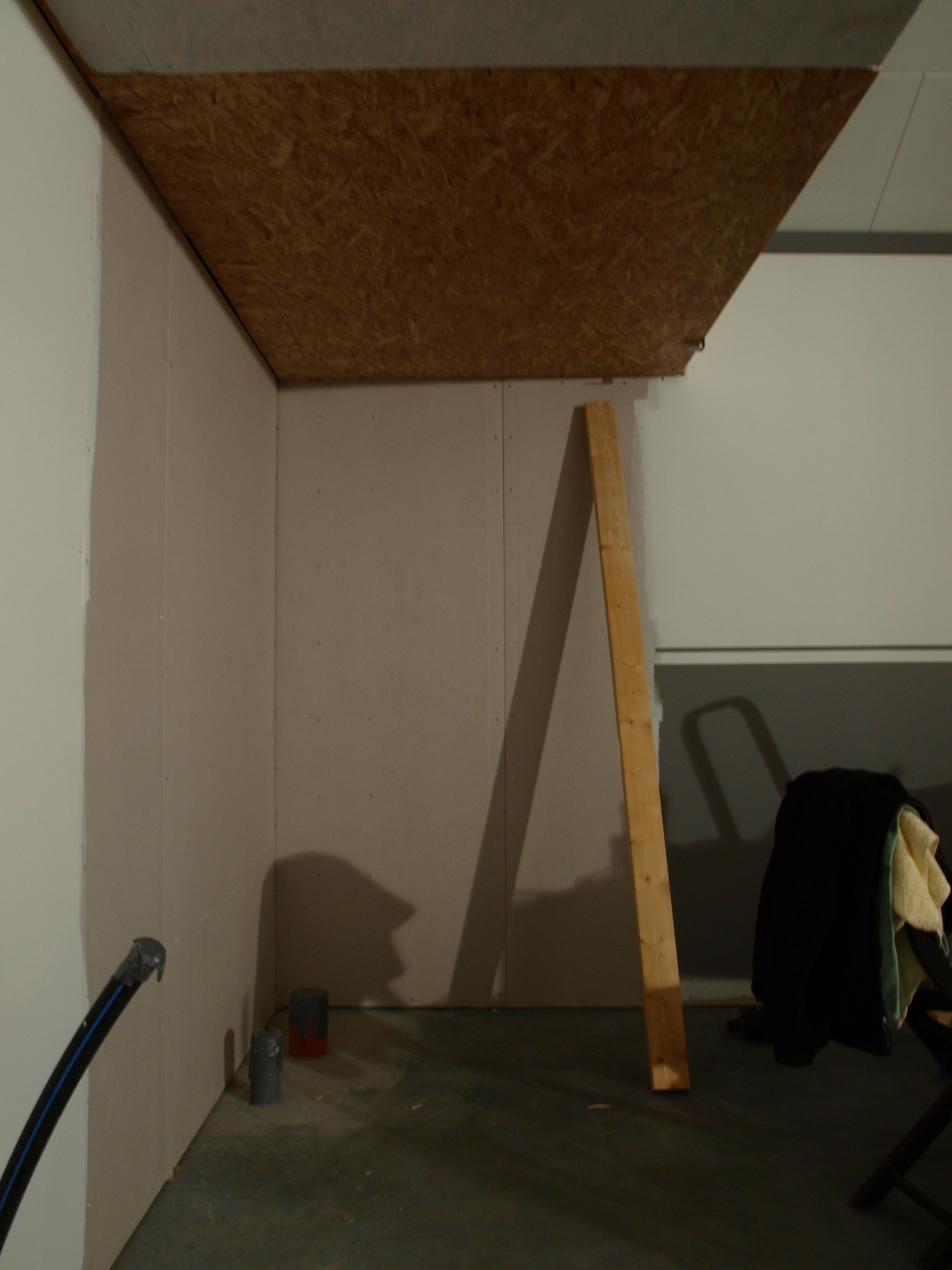

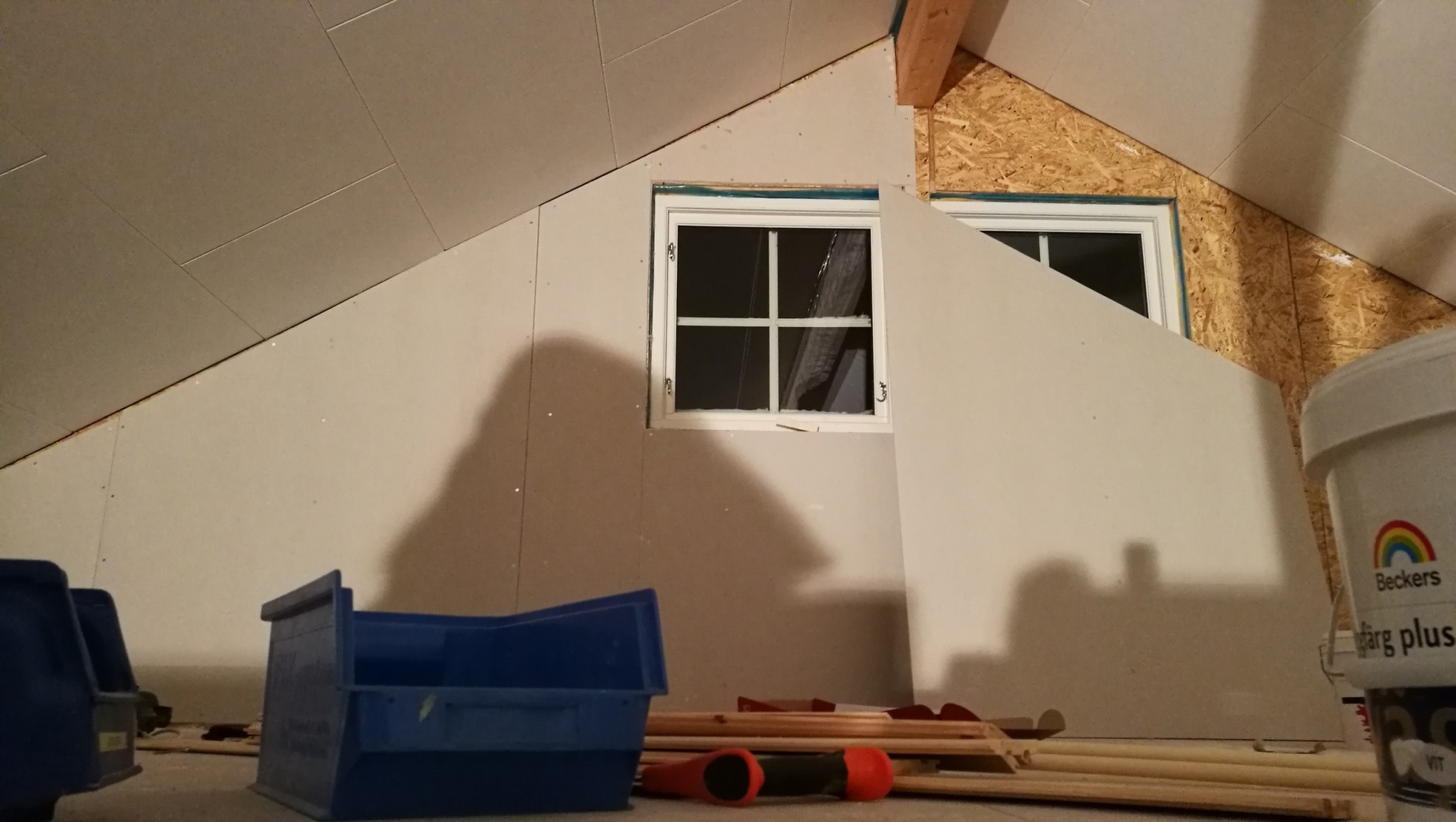

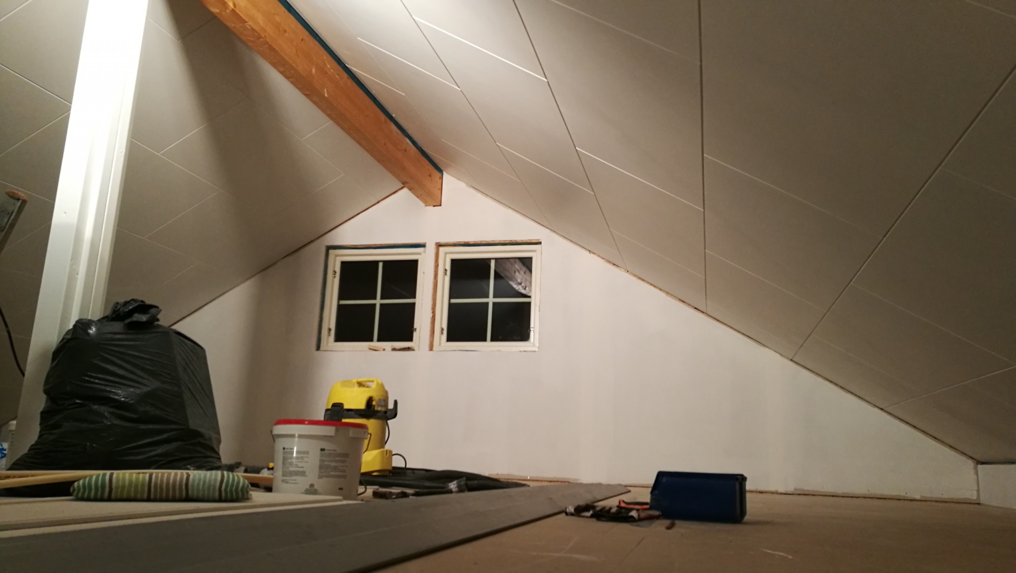

Sista gipsskivorna monterade i verkstadsrummet för brandskyddet. Grundat loftgavel och imorgon kommer KAn för en slutbesiktning.

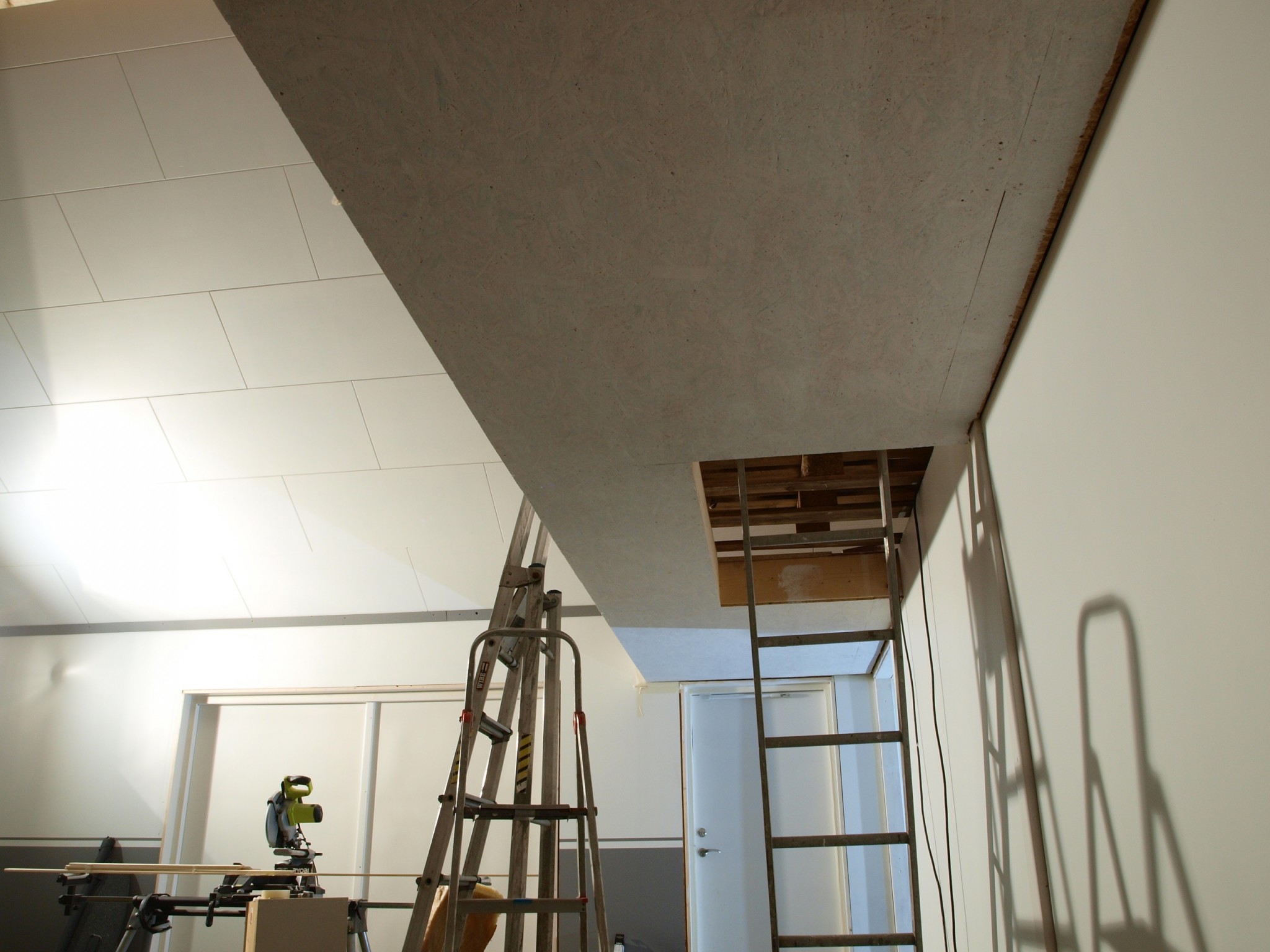

Bygget går sakta men säkert framåt. Monterat listerna mellan tak och vägg, salningen målad och en del tak i maskinrummet och under loftet målat och monterat.

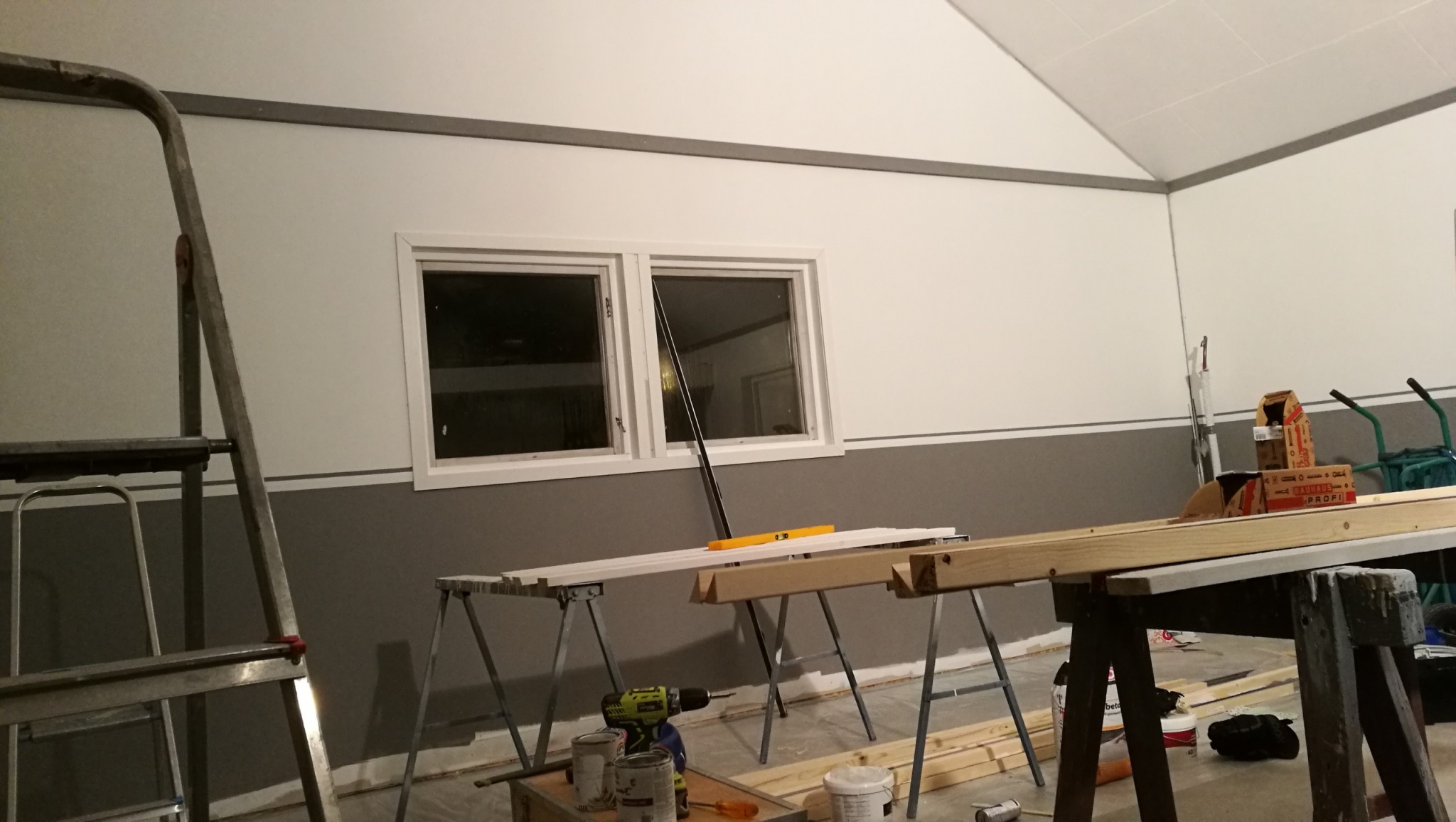

Bården fortsätter även in i verkstadsrummet. Målar foder för fullt nu, riktigt tråkigt..

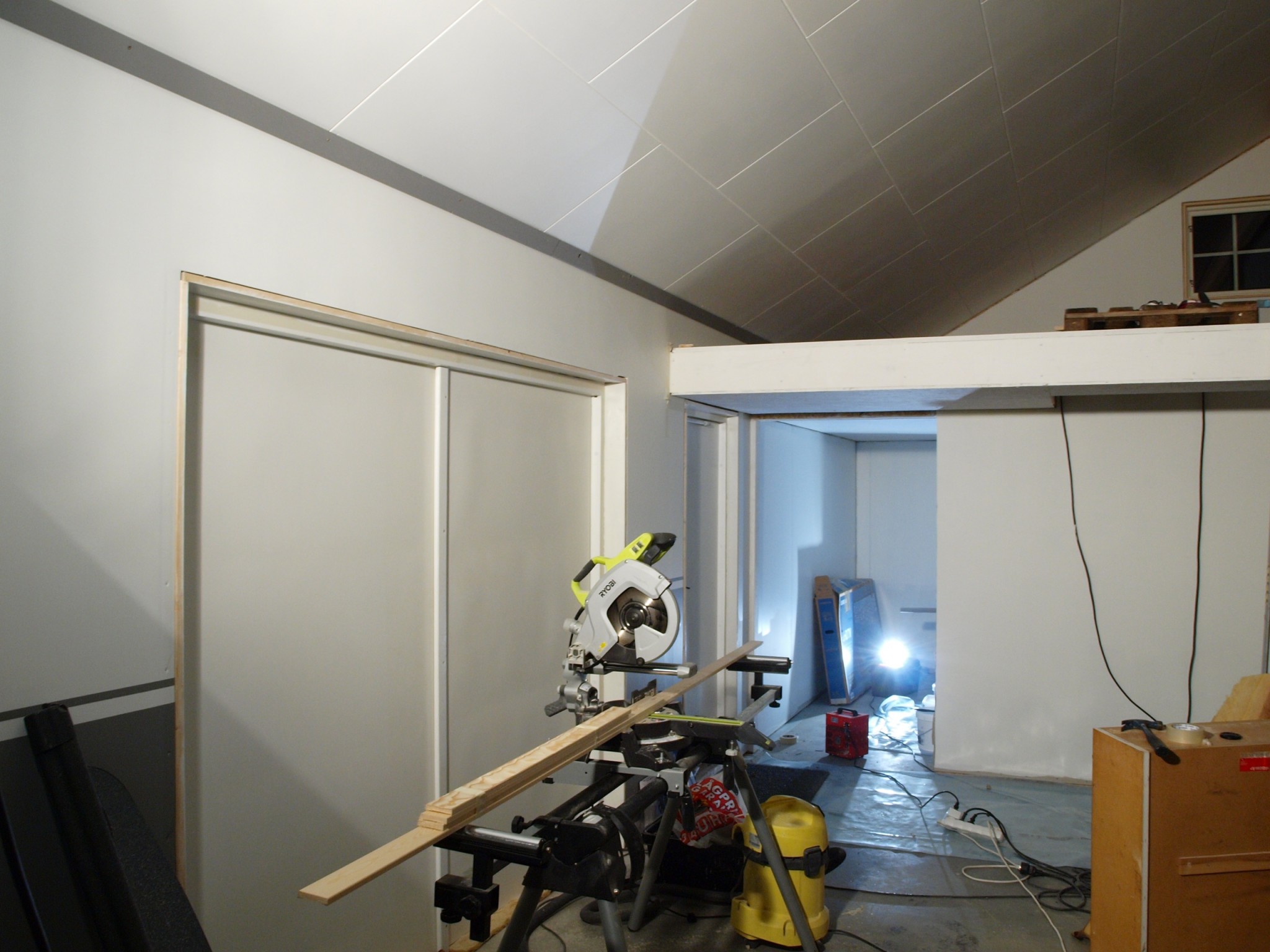

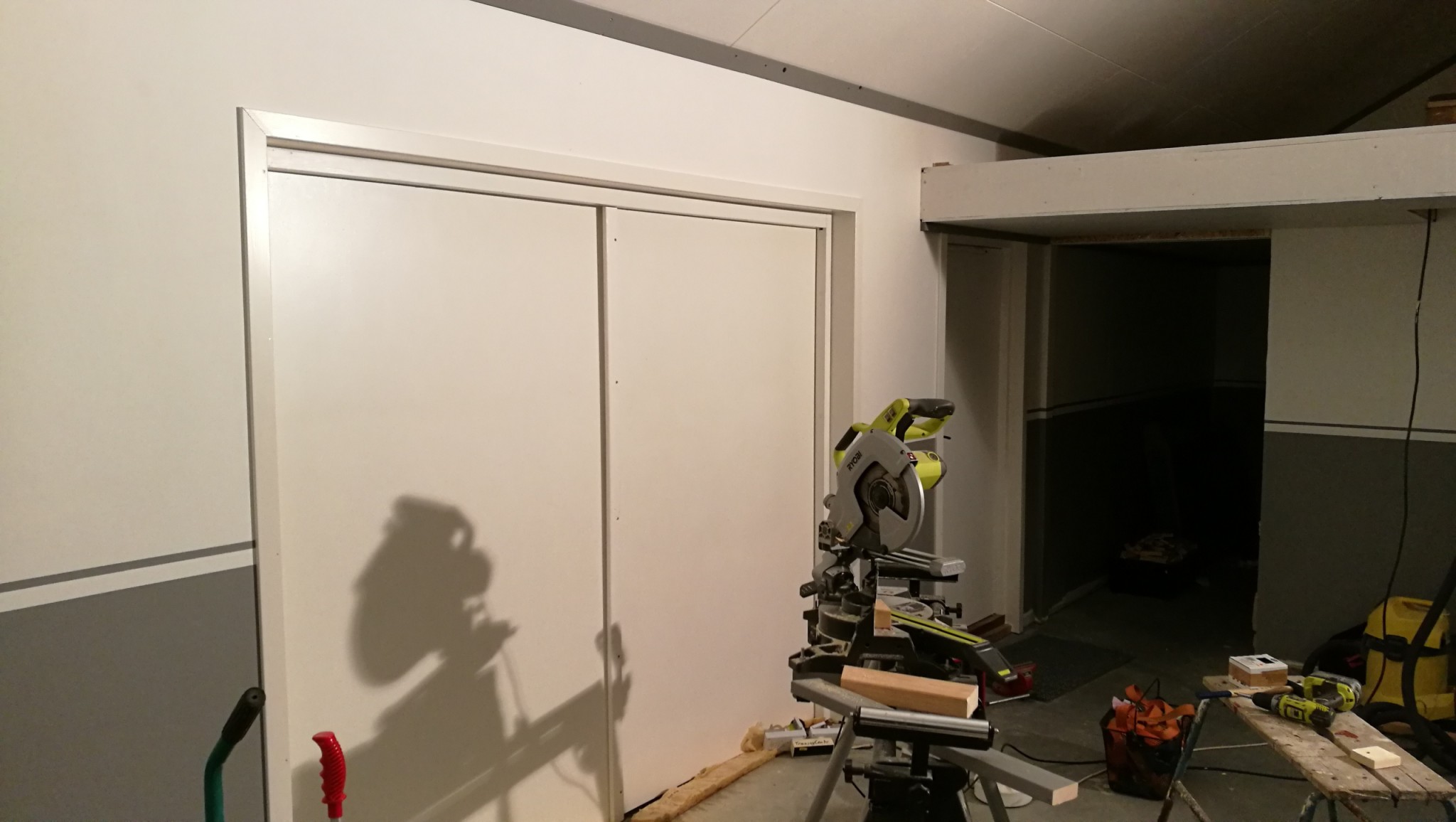

Foder och en massa lister monterade. Tak o vägglister är tillsågade av 2tum2 och 28*70 gles. Sparar en massa pengar där istället för att köpa färdiga lister.

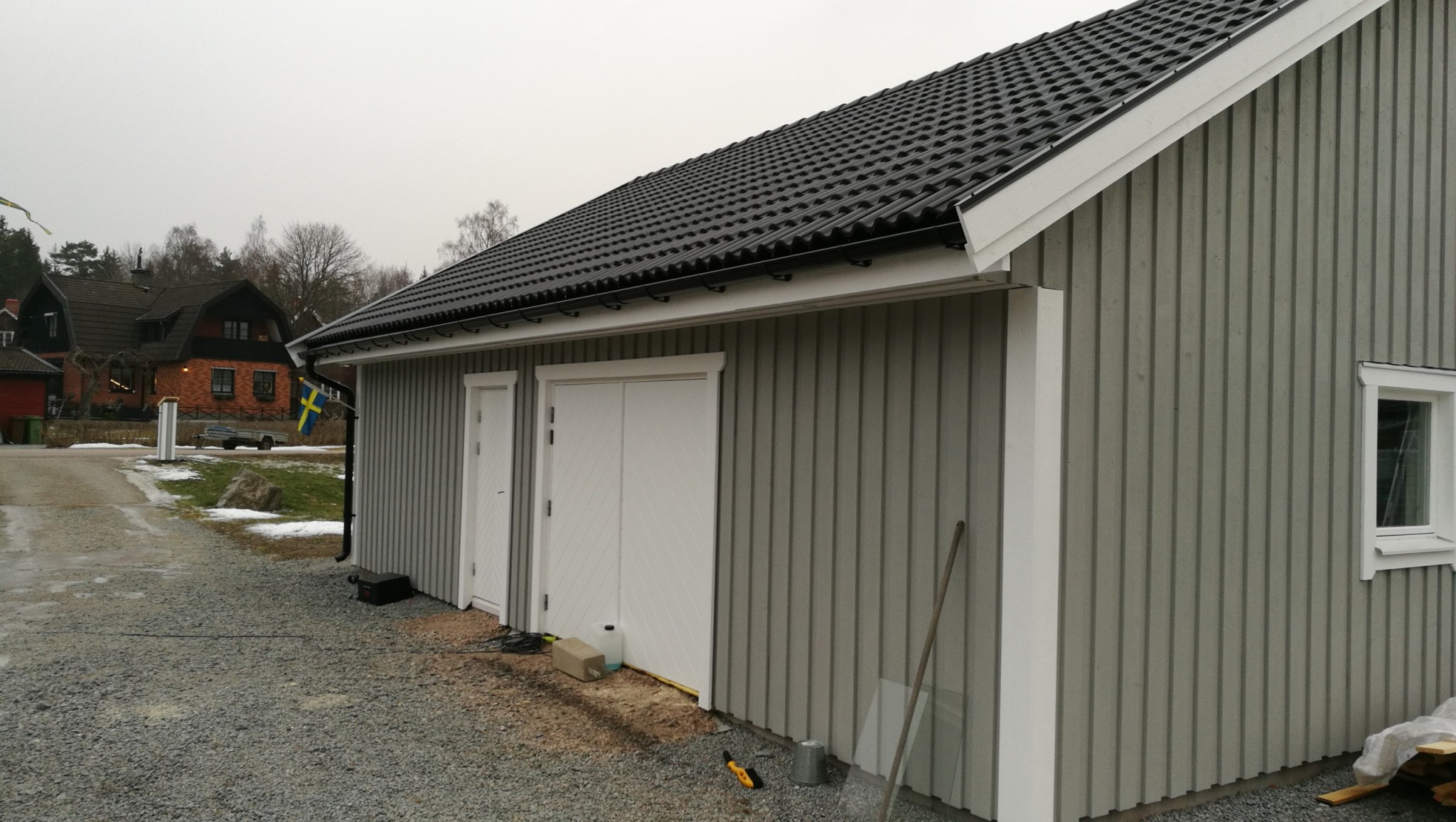

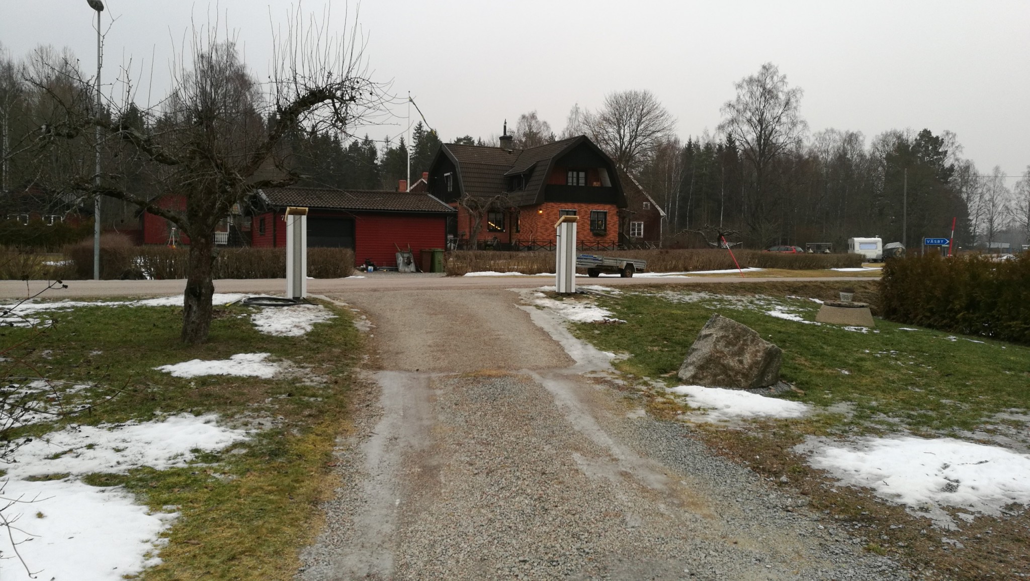

Fått arslet ur vagnen och monterat framsidans takavvattning och sen är grindstolparna klara sånär på plåthuven som ska på.

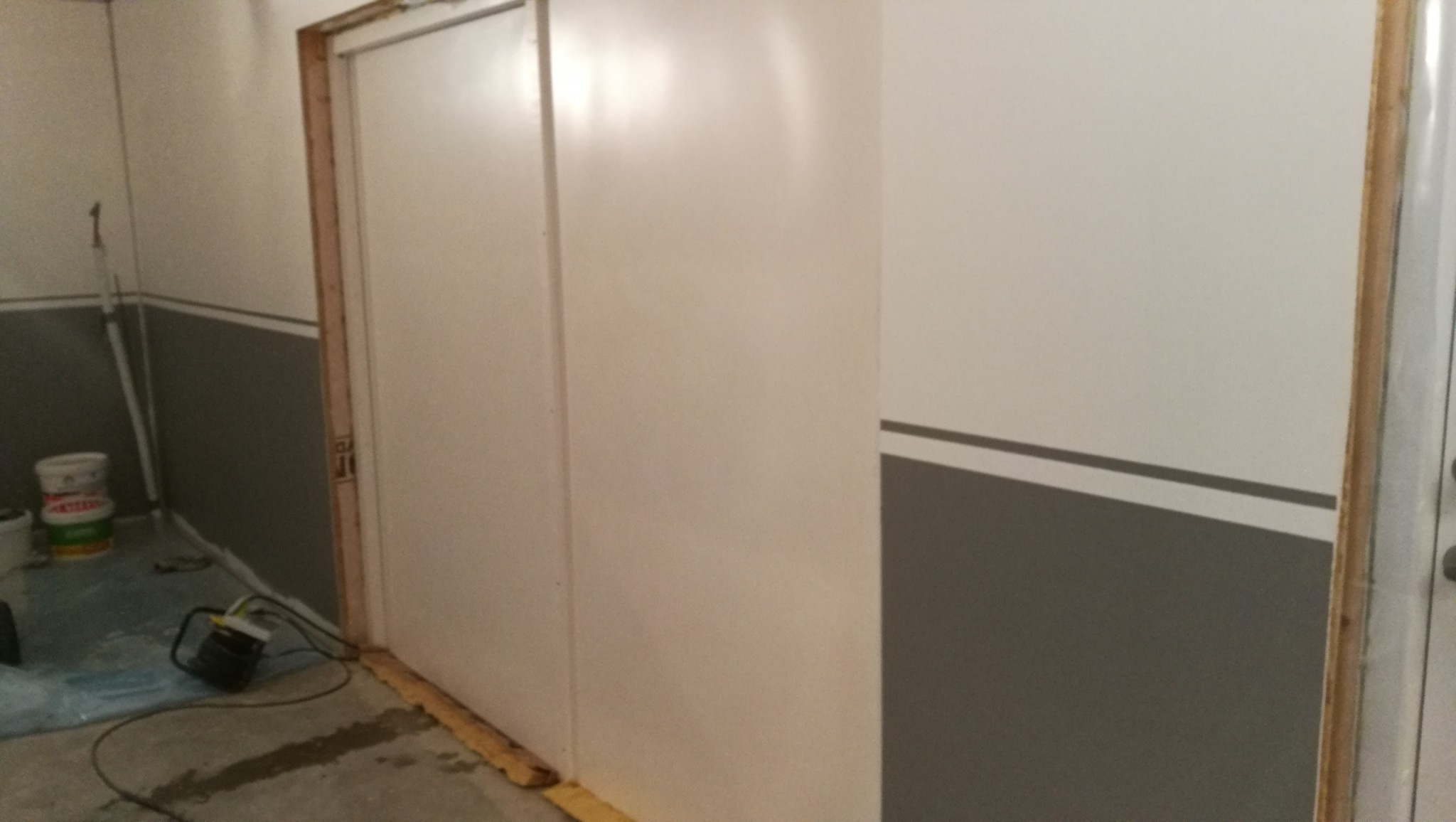

Monterat mineritskiva. Valde sen och måla den för att dölja skruvskallarna. På med lite fog mot golvet så är gipsskivorna skyddade.
