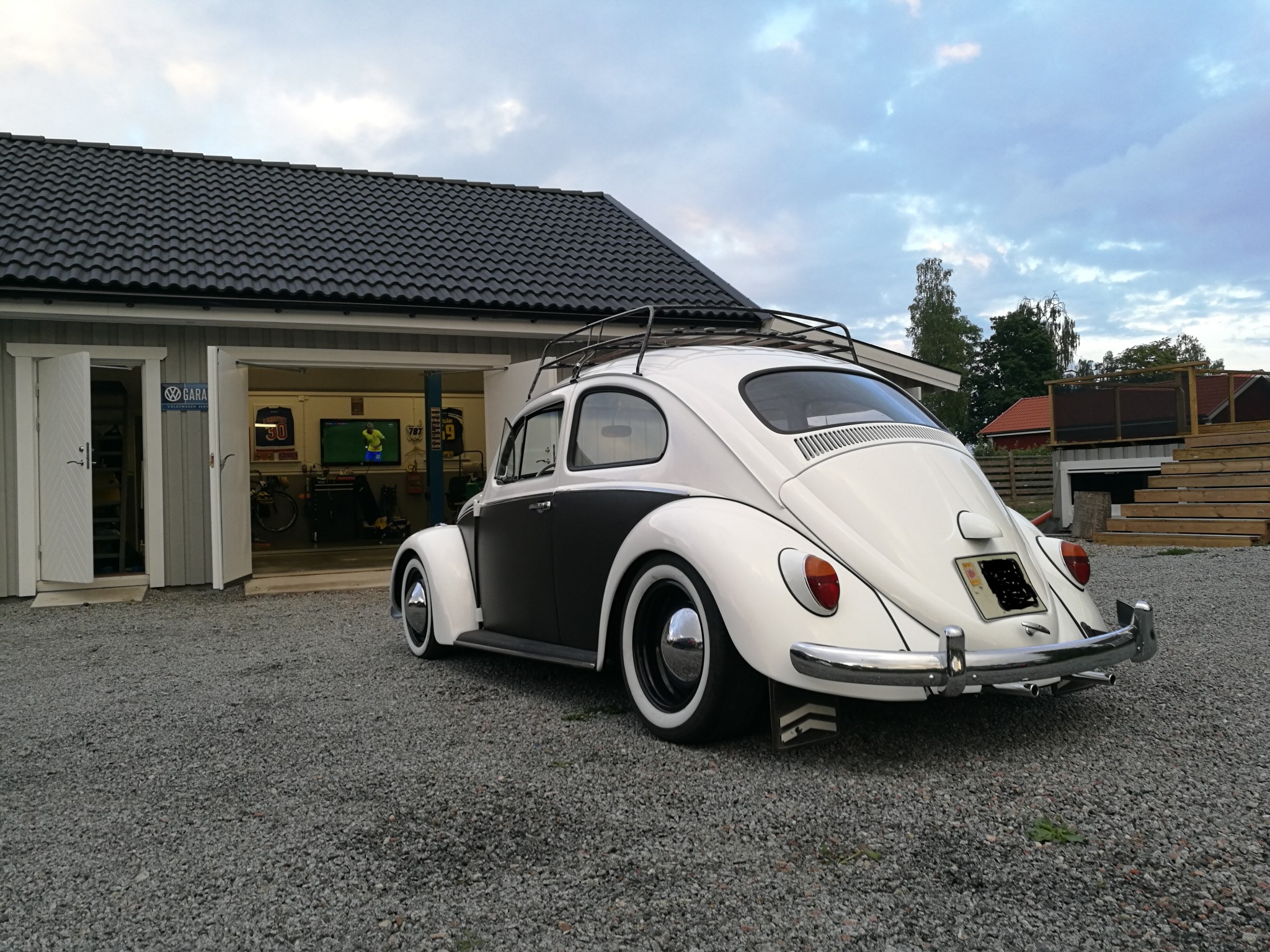

Mitt garagebygge i lösvirke.

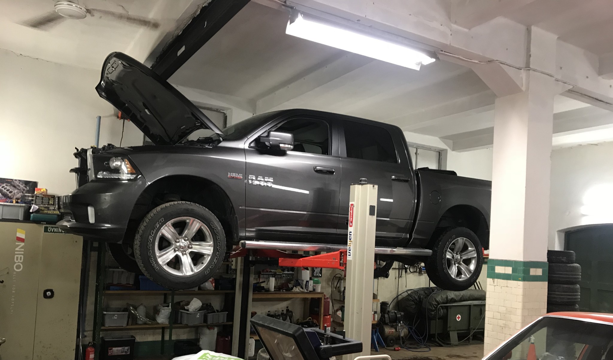

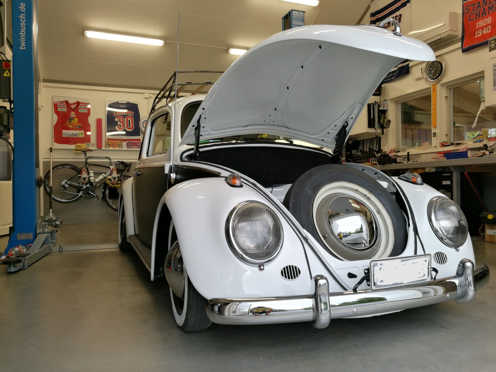

Snyggt byggt! Var är det för lyft du har och vad säger du om den?
· Västra götaland
· 204 inlägg

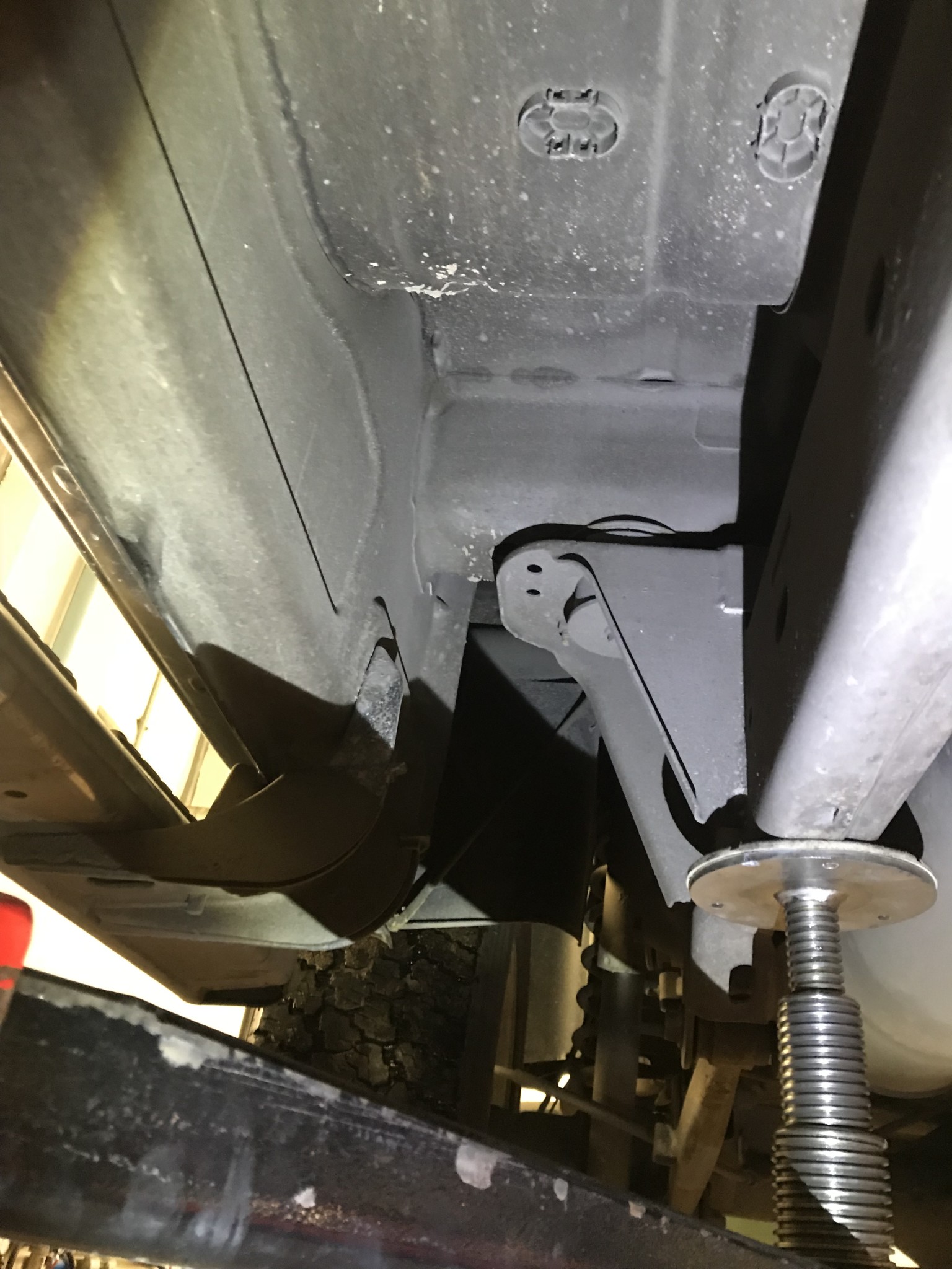

Beroende på vad för bilmodeller man skall lyfta så gäller det att tänka på vissa aspekter som lyftklossarnas inställningsmöjligheter och minimihöjd men även maxhöjd från lyftarmen mm. bifogar bild på vad jag menar med den ställbara klossen
Sista lyften valde jag en Istobal Velyen som passar mina behov väl, valde skruv med lyftmutter framför hydraulisk för sinnesfrid. Kan inte säga att det är säkrare, men när jag handlade denna var det mestadels manuella spärrar på hydraulvarianterna och det gick fetbort!
