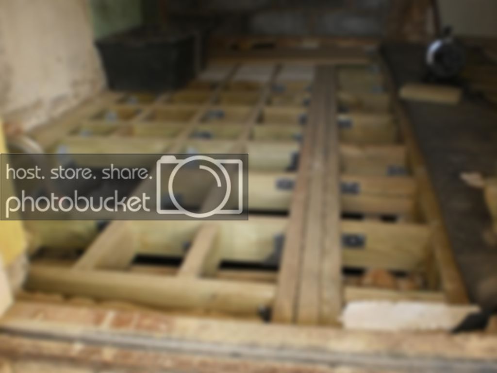

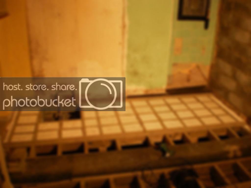

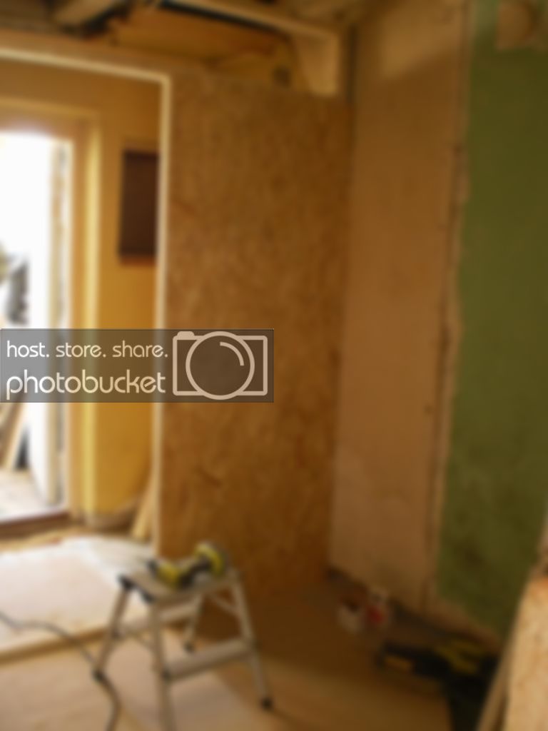

Om jag vore dig så skulle jag lägga en fet kaka med betong eller epsbetong för att få ett stabilt underlag om du nu skall ha klinger vill säga.Det vore ju synd om golvet sätter sig 5 mm efter att du fuktspärrat med tanke på att du har stenhus för övrigt som redan står där det står.
Betongkaka uppepå källarutrymmet kräver fortfarande regelbjälklag och blir väll betydligt tyngre än min tilltänkta plan?

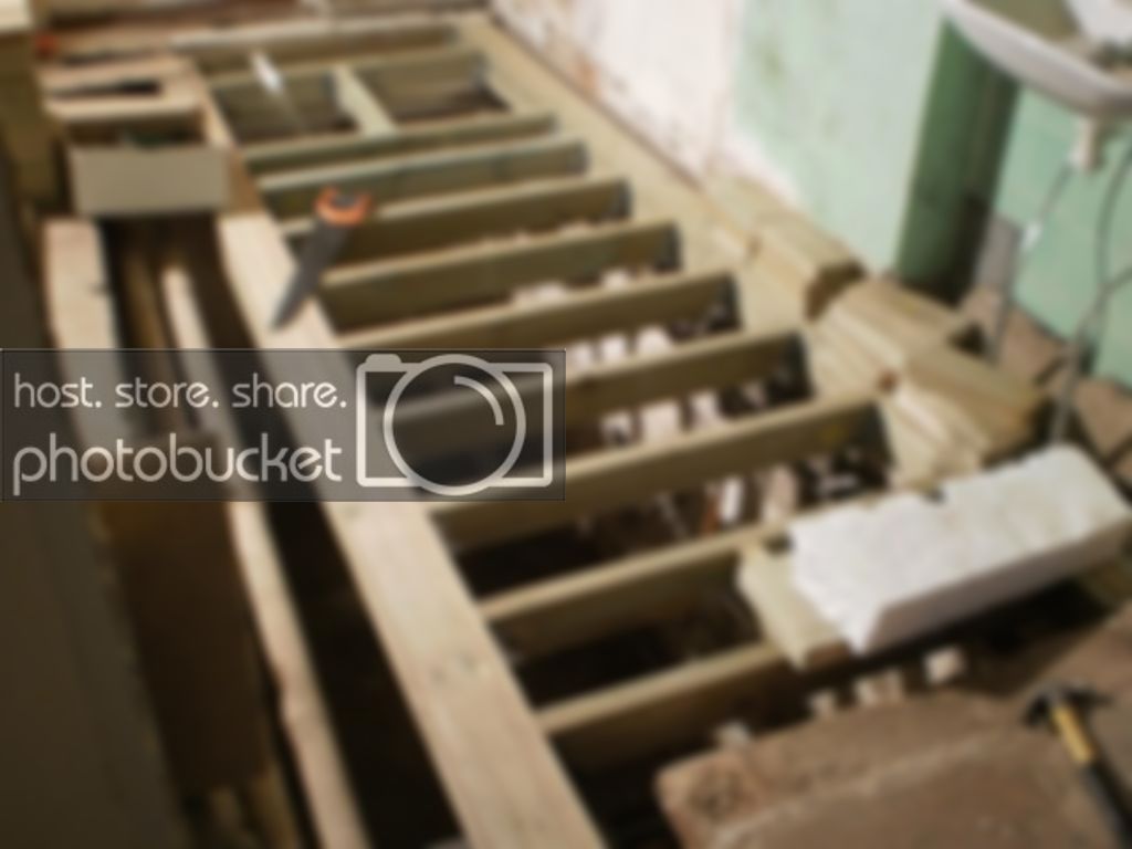

Över detta utrymmet ska de upp 2nya golvsyllar i 120x140mm byggtimmer och däremellan reglar jag upp med 45x120 med cc30 och skruvat golvspån på de.
Skulle de vara bättre på nått annat sätt?

jerk skrev:
Jag förstår ditt problem. Kan du inte använda stämp och gjuta över ett riktigt betonggolv med tanke på att du har ett stenhus så känns det dum att bygga ett trägolv under ett nytt badrum om man inte måste. Det är den absolut känsligaste delen i ett badrum är golvet, speciellt om det är av trä. Om du slipper det så blir det ju aldrig några stora skador på konstruktionen vid ev skada på tätskiktet. Om du då har trä så riskerar du att det blir mögel och att du måste riva upp alltihop. Med betong räcker det att torka ur.

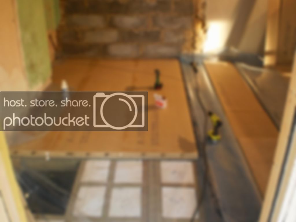

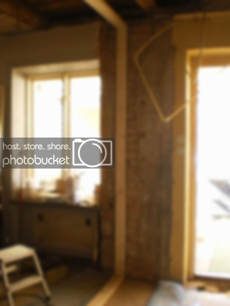

Följande har hänt i huset den senaste tiden.

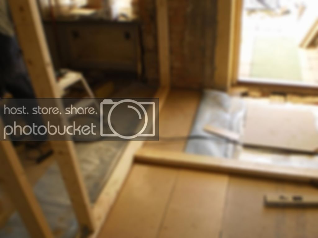

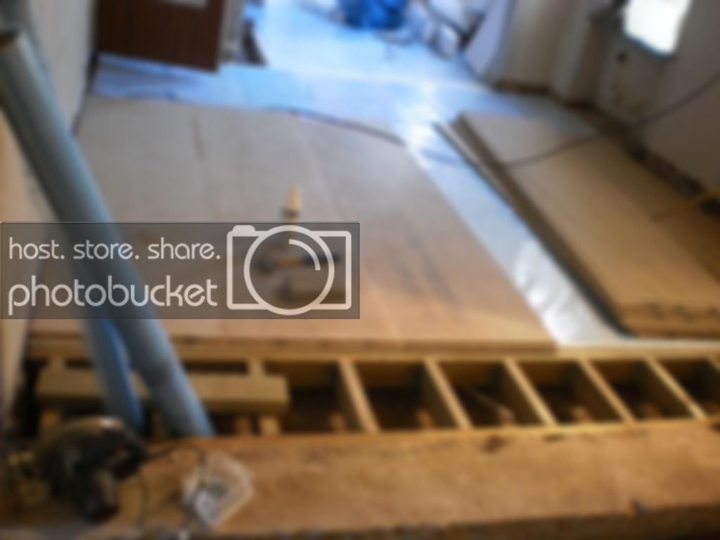

Isoleringen av vardagsrummet/matrummet är färdig och 22mm golvspån lagt och limmat.
Blev faktiskt förvånansvärt stabilt men visst de är inte som betong men de kommer funka bra.

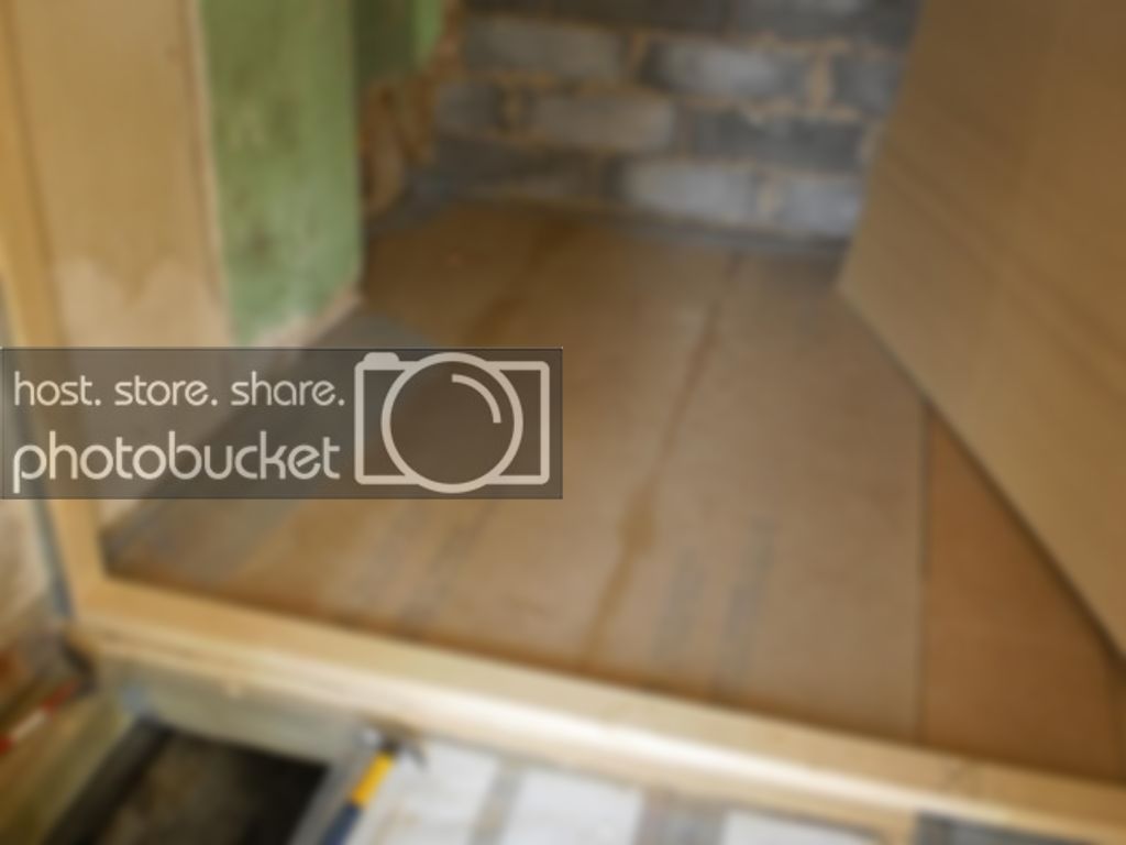

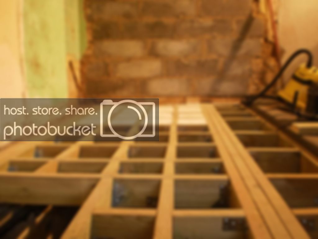

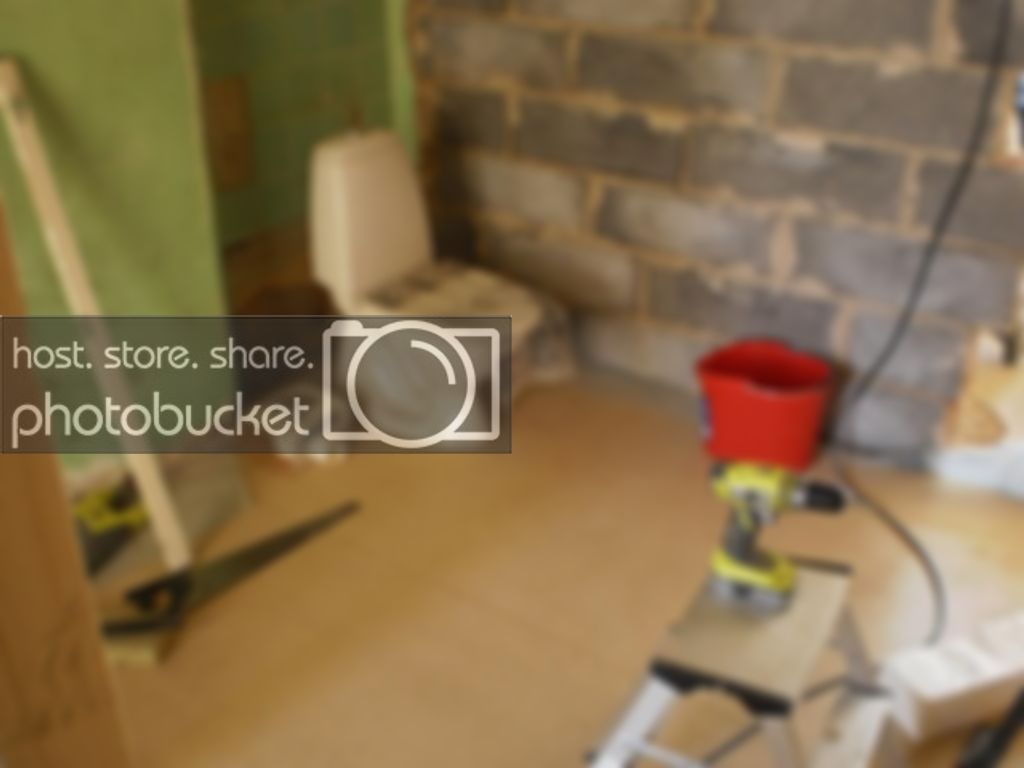

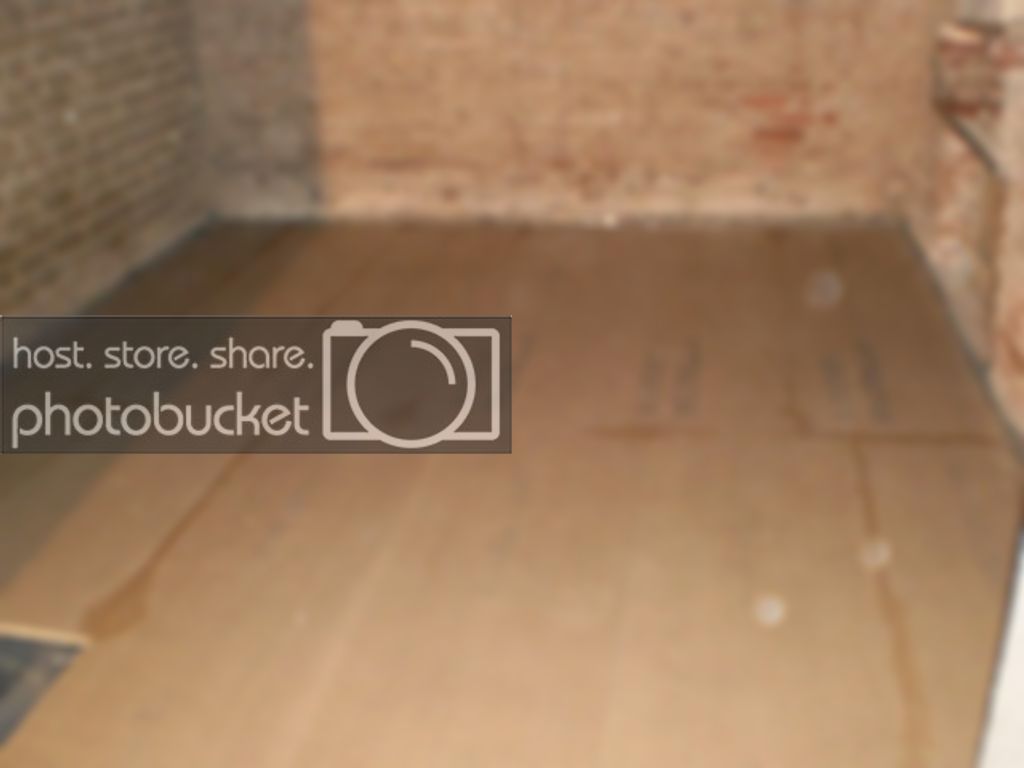

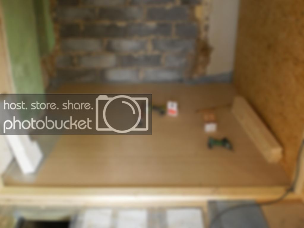

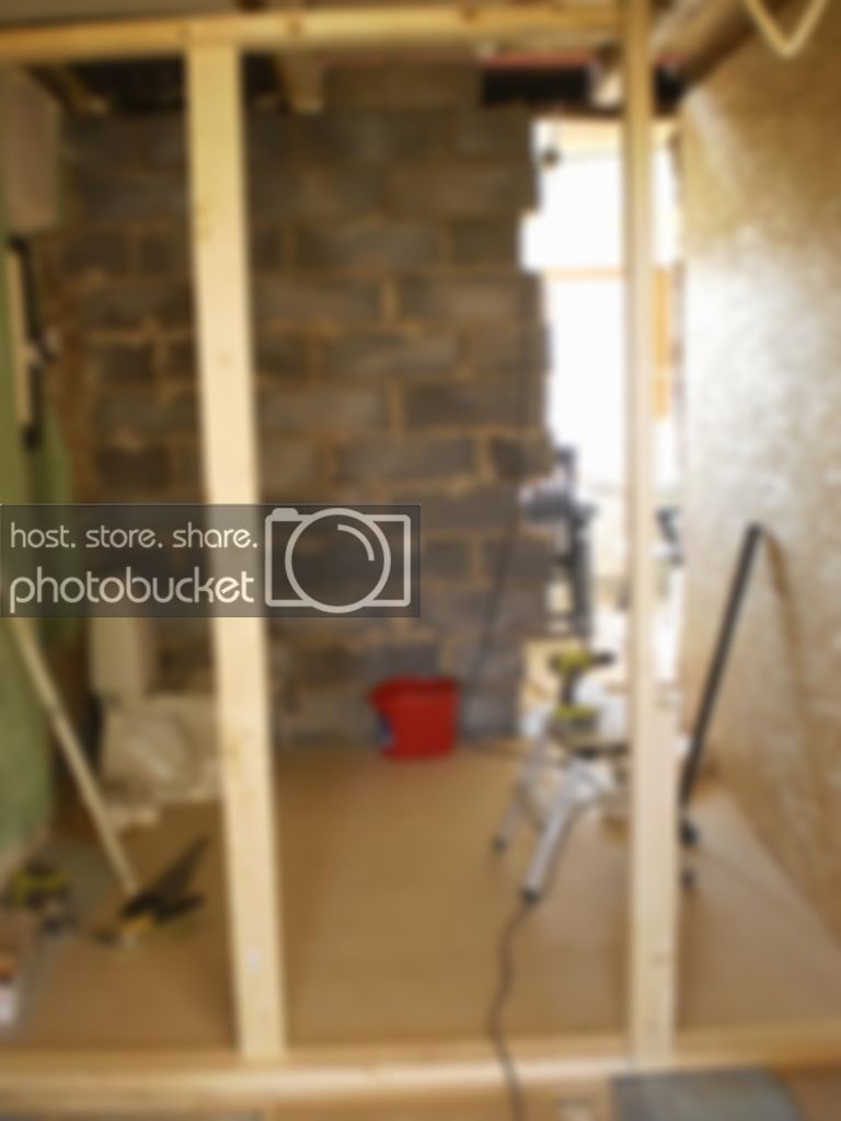

Badrumsgolvet har blivit uppreglat och isolerat.
På reglarna lades 2 lager med 22mm golvspån som limmades och därpå lades hela 10mm spånskivor för att jämna av och dessutom bara få 1 skarv i golvet.

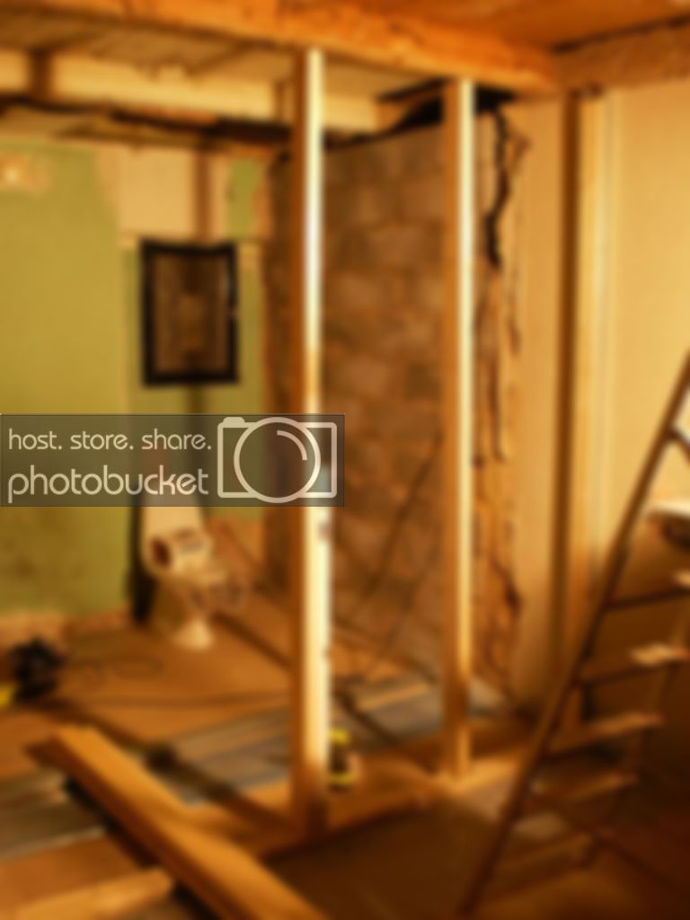

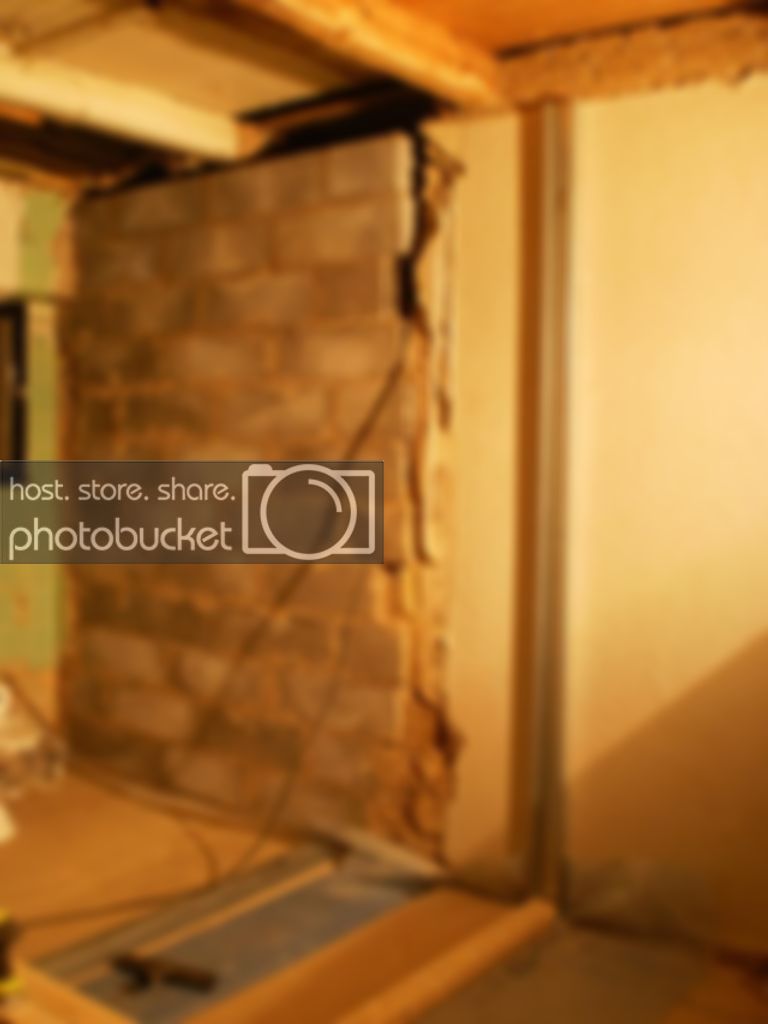

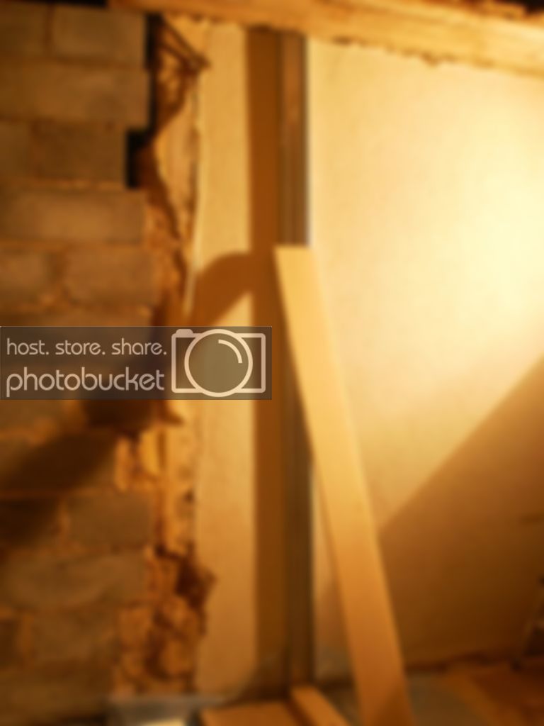

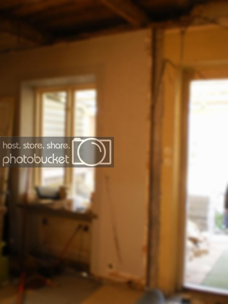

Den gamla dörröppningen mellan kök och badrum har blivit igenmurad och imorgon kommer muraren och gör klart de sista.
(Den gamla väggen va så dålig att vi tillslut fick riva allt och göra en helt ny vägg vilket resulterade i att de tog mycket längre tid och inte blev klart)

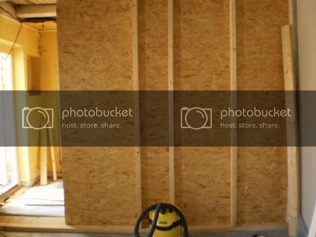

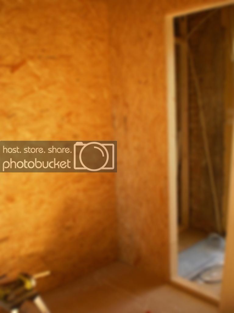

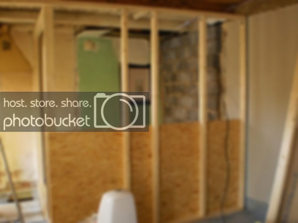

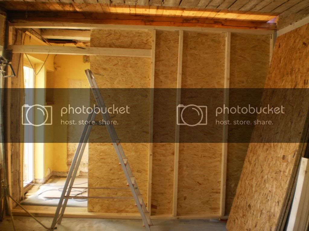

Nya väggar är uppbyggda till badrummet och de känns som de kommer bli ett lagom stort badrum (ca 10kvm)
Blev även här lite klurigt eftersom i både dessa väggarna ska de vara skjutdörrar vilket rörde till reglandet lite.

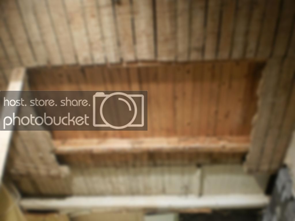

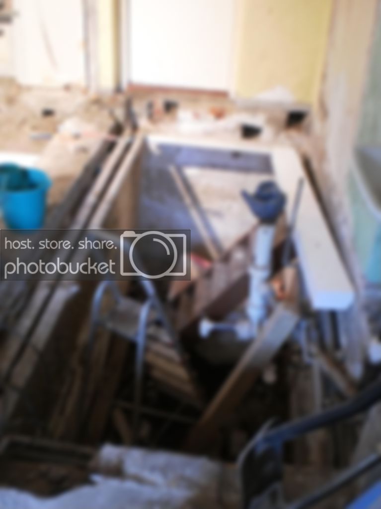

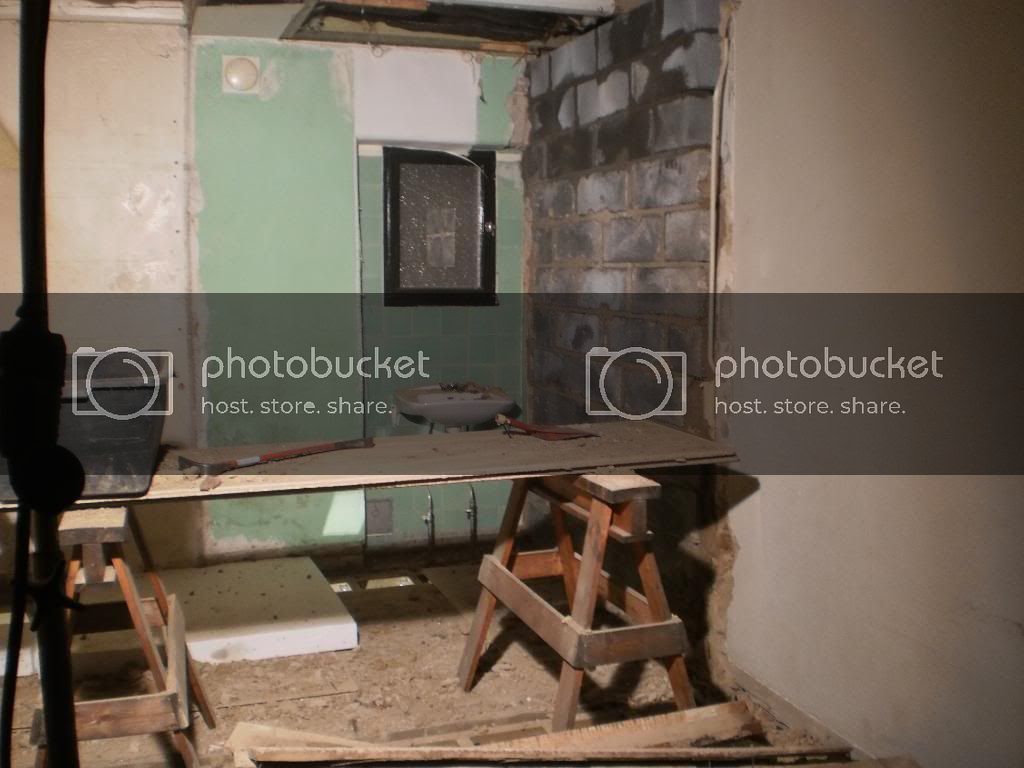

En del av de gamla undertaket va tvunget att rivas för att slippa få problem med de senare.
Nytt avlopp är draget så nu finns de faktiskt toalett i huset. (De va en skön milstolpe att få klar)
Stor hjälp fick jag av mina föräldrar som va nere och firade påsk genom att bygga hus.
Provisoriskt sovrum och ingen dusch på en vecka mötte dom men jag hade inte kommit såhär långt annars.
Nu börjar de gå framåt igen och planer och funderingar över utformningen av badrummet rör runt i skallen.
