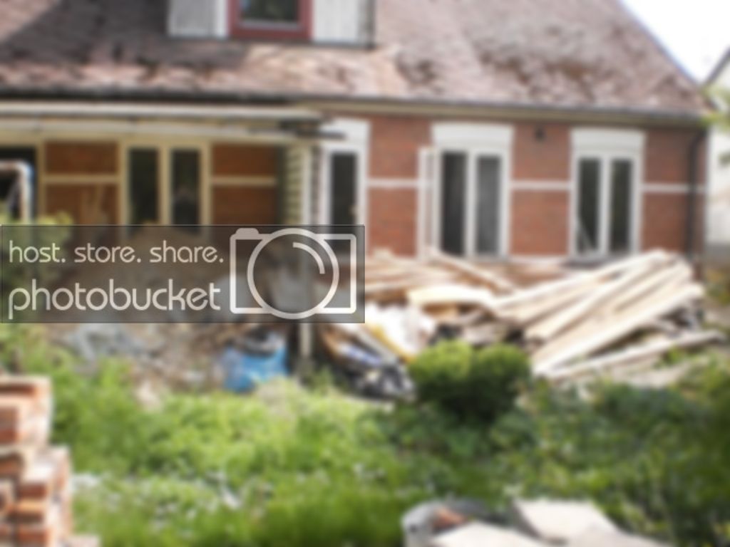

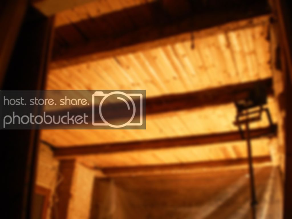

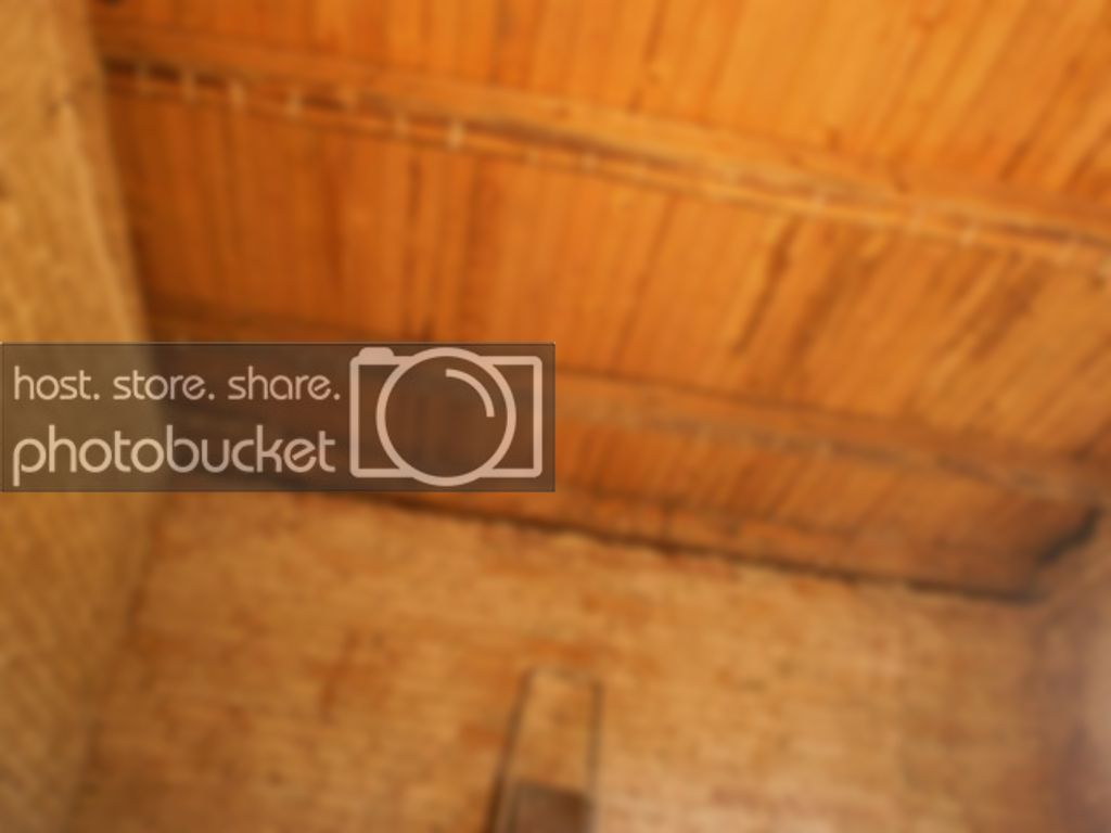

Uppdateringsdax.
Här kommer lite info samt bilder om vad som hänt den senaste tiden.
Har haft lite annat att stå i så huset har hamnat lite åt sidan men de ska nog snart bli bättre.

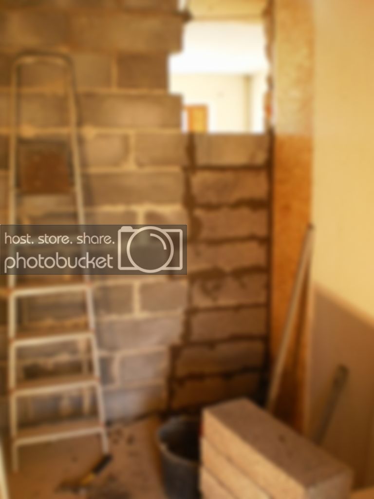

I badrummet har nästan all gammal puts knackats ner för att kunna putsas om och dessutom har dom nya väggarna fått våtrumsgips på sig.
Den sista biten av den nya murade väggen knackades ner för att sedan muras upp på nytt för att få en helt ny vägg i våtrummet.
Gamla dåliga väggar vill jag inte ha i våtrummet.
Nu väntar att placera ut dom 2 golvbrunnarna och lägga värmeslingor innan flytspacklet kommer på.

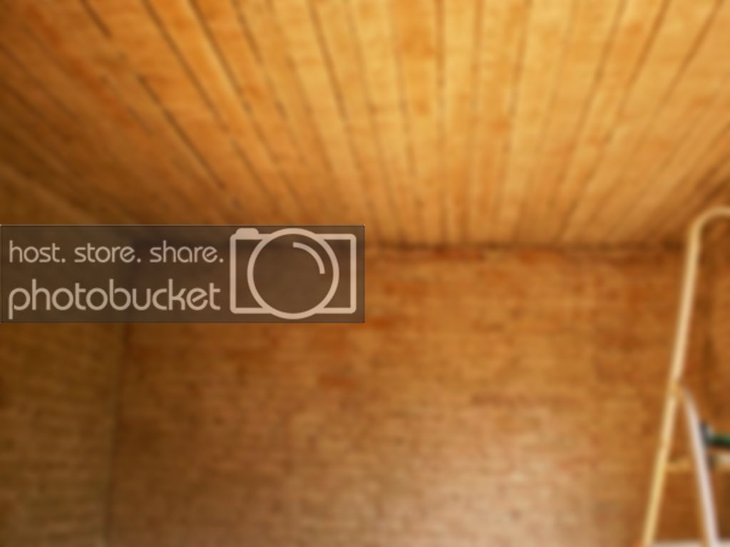

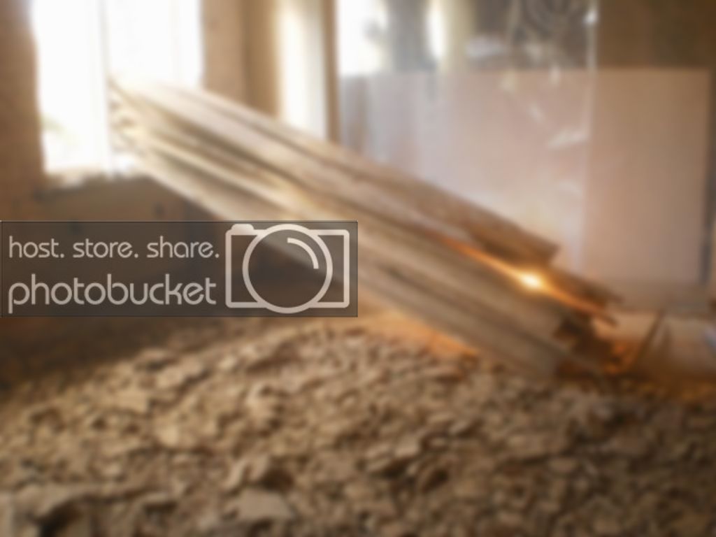

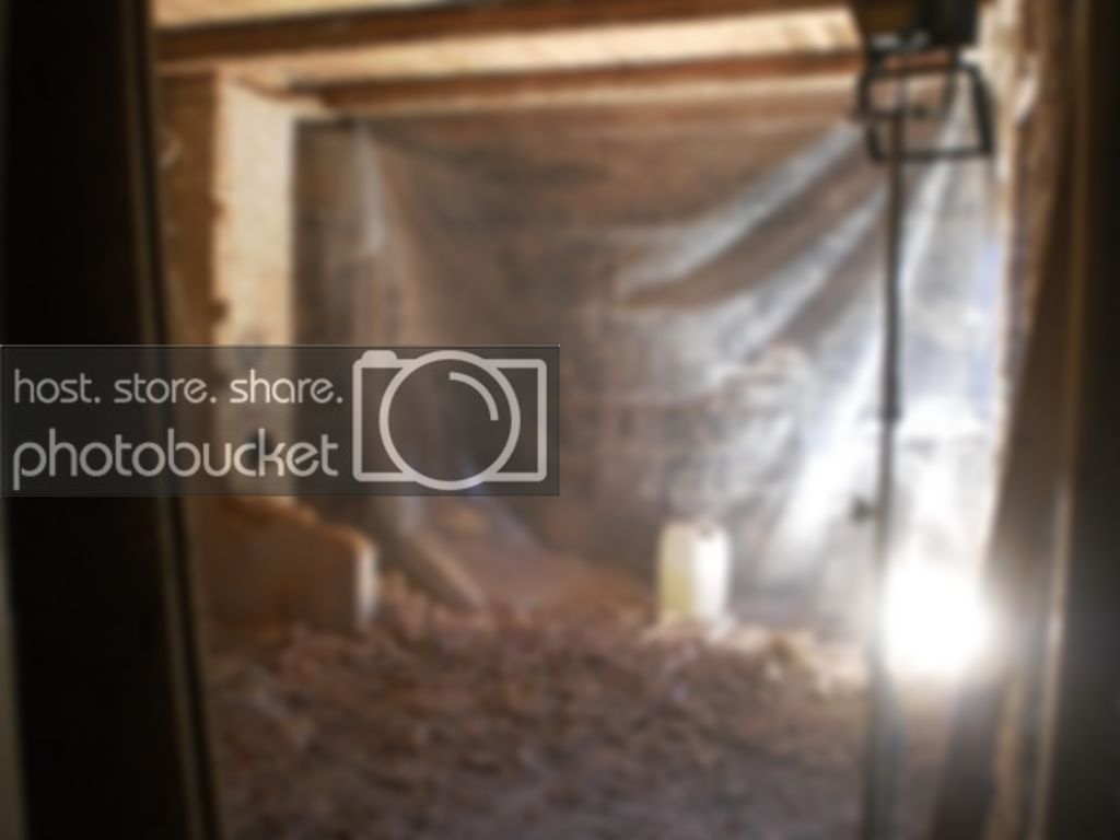

Vardagsrummet/matrummet har blivit av med sitt gamla undertak (jävla skitjobb) i etapper.

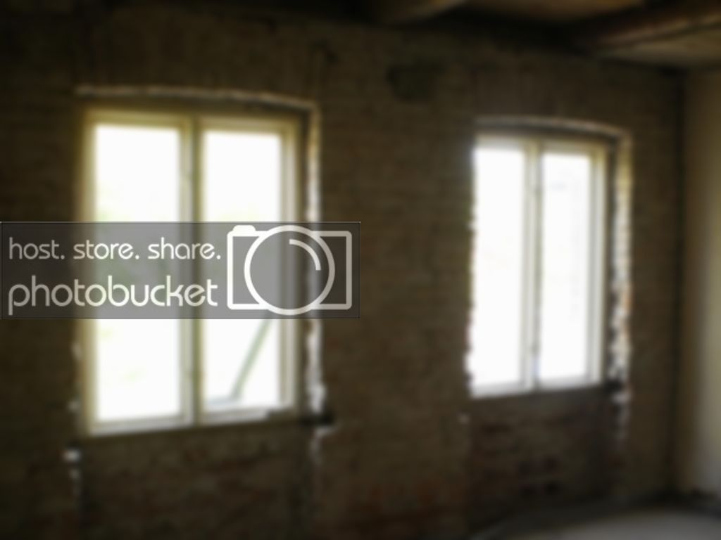

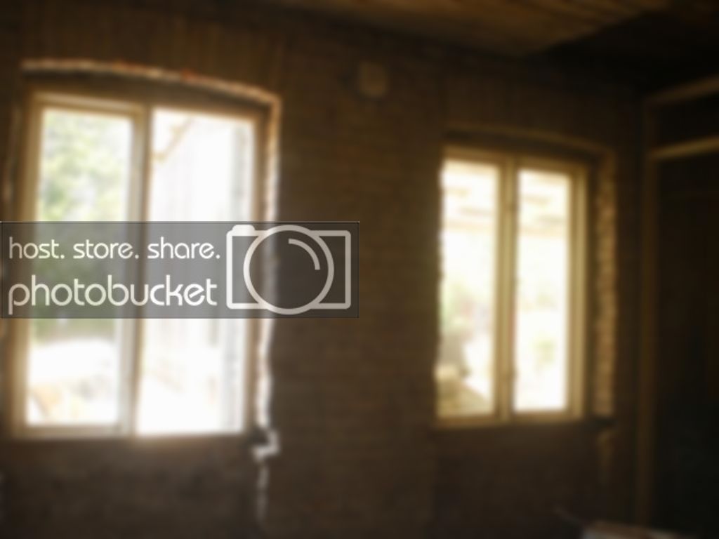

Sen har även fönsterbrädor fått lämna plats för att jag ska kunna mura igen "uttagen" där elementen suttit då ytterväggen där är på tok för tunn och mycket värme från elementen går ut genom väggen.
Där fick jag även fram dom snygga valven över fönstren som kommer behållas

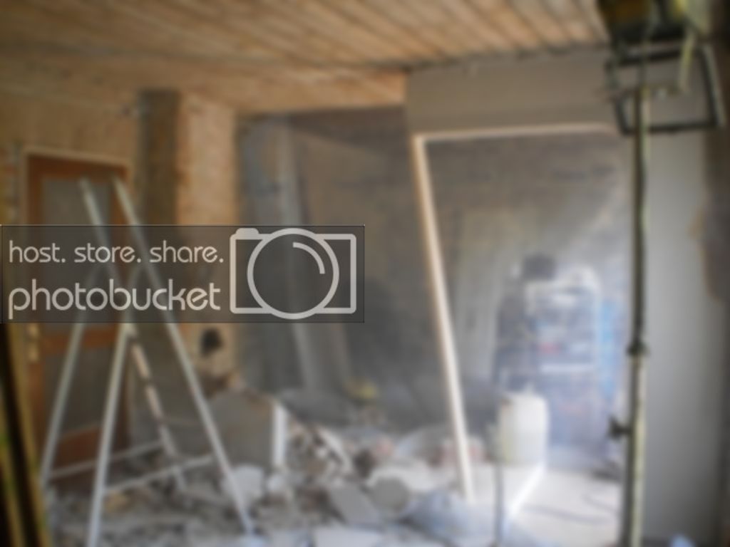

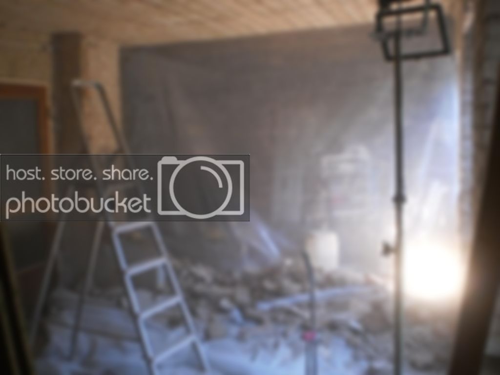

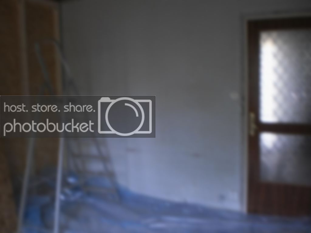

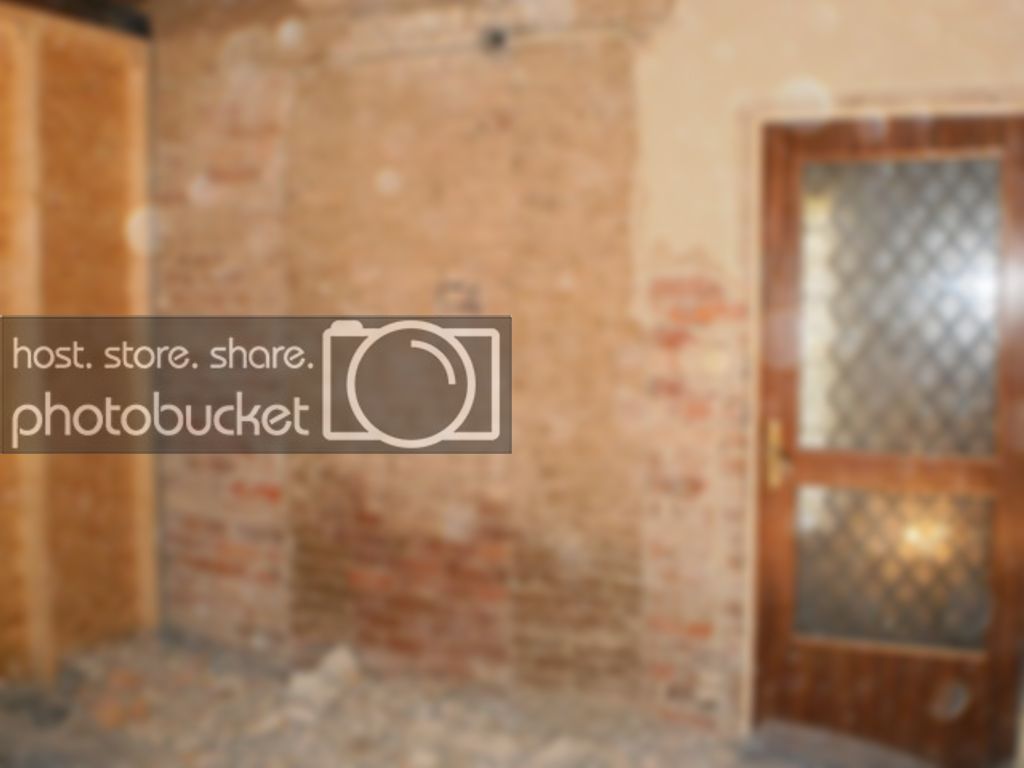

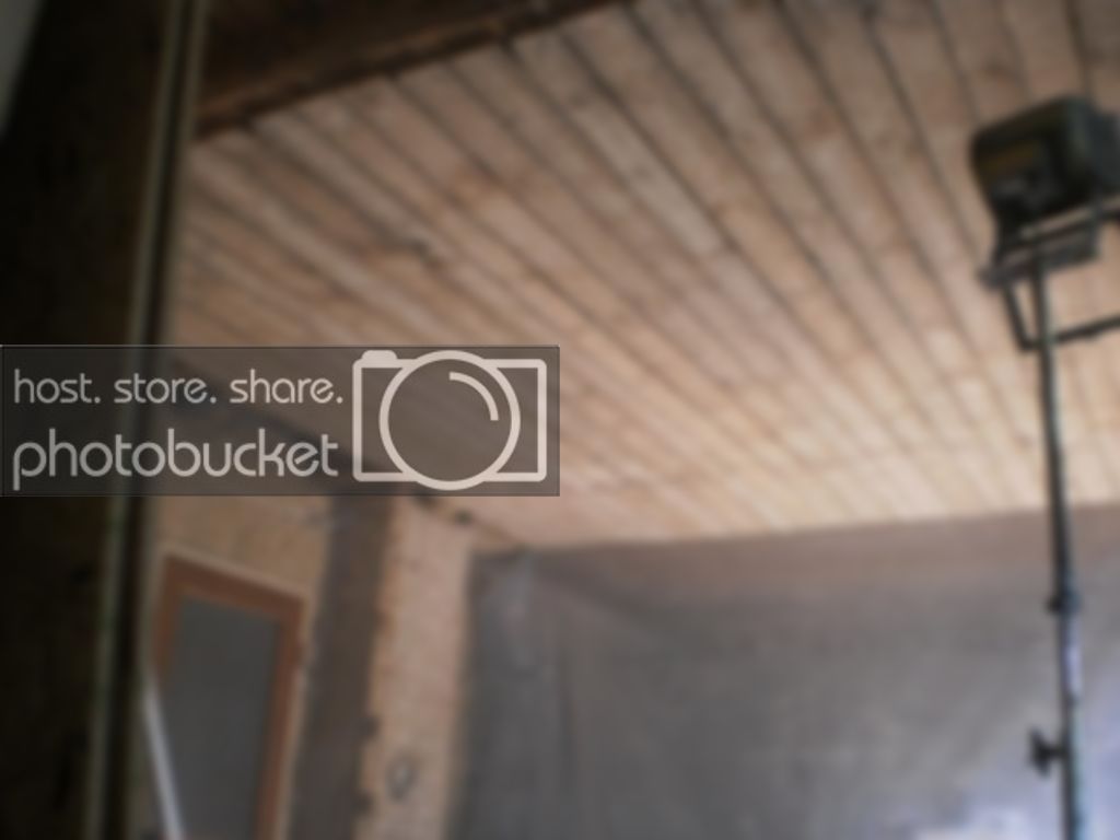

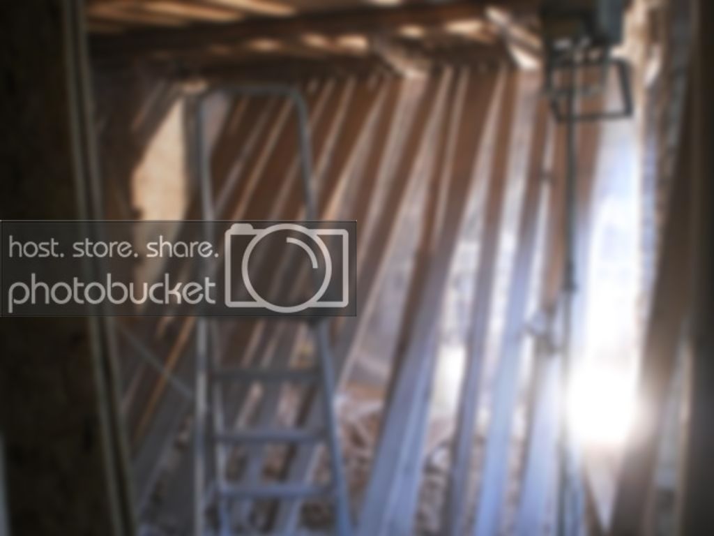

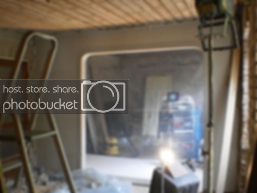

Mer puts har knackats ner i de som kommer bli matrum.

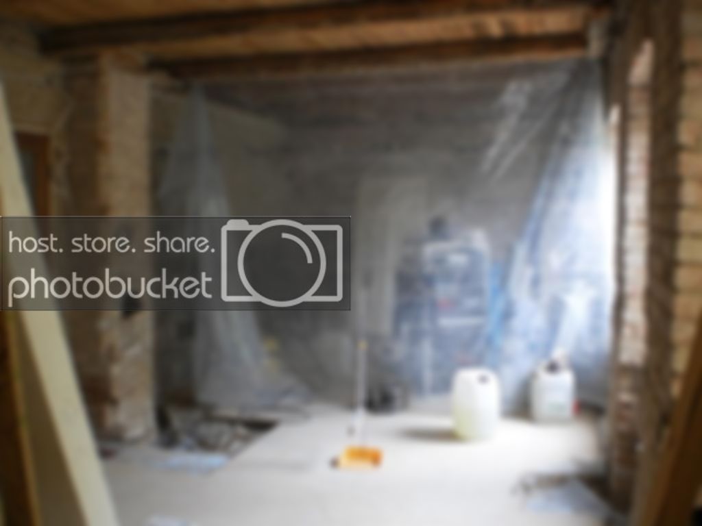

Vidare har även mellanväggen mellan vardagsrum/matrum rivits då den dels va dålig samt att valvet inte föll mig i smaken.
Detta va dock ganska spännande att göra på egen hand.
Även de gamla undertaket i denna halvan revs ner i samma veva
