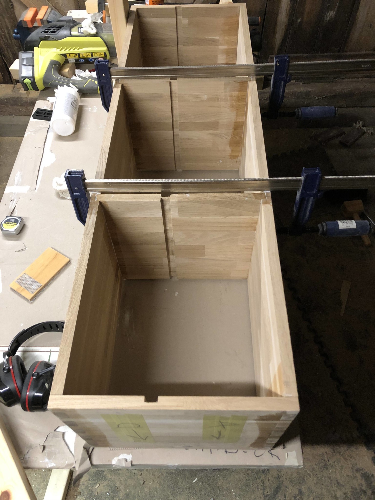

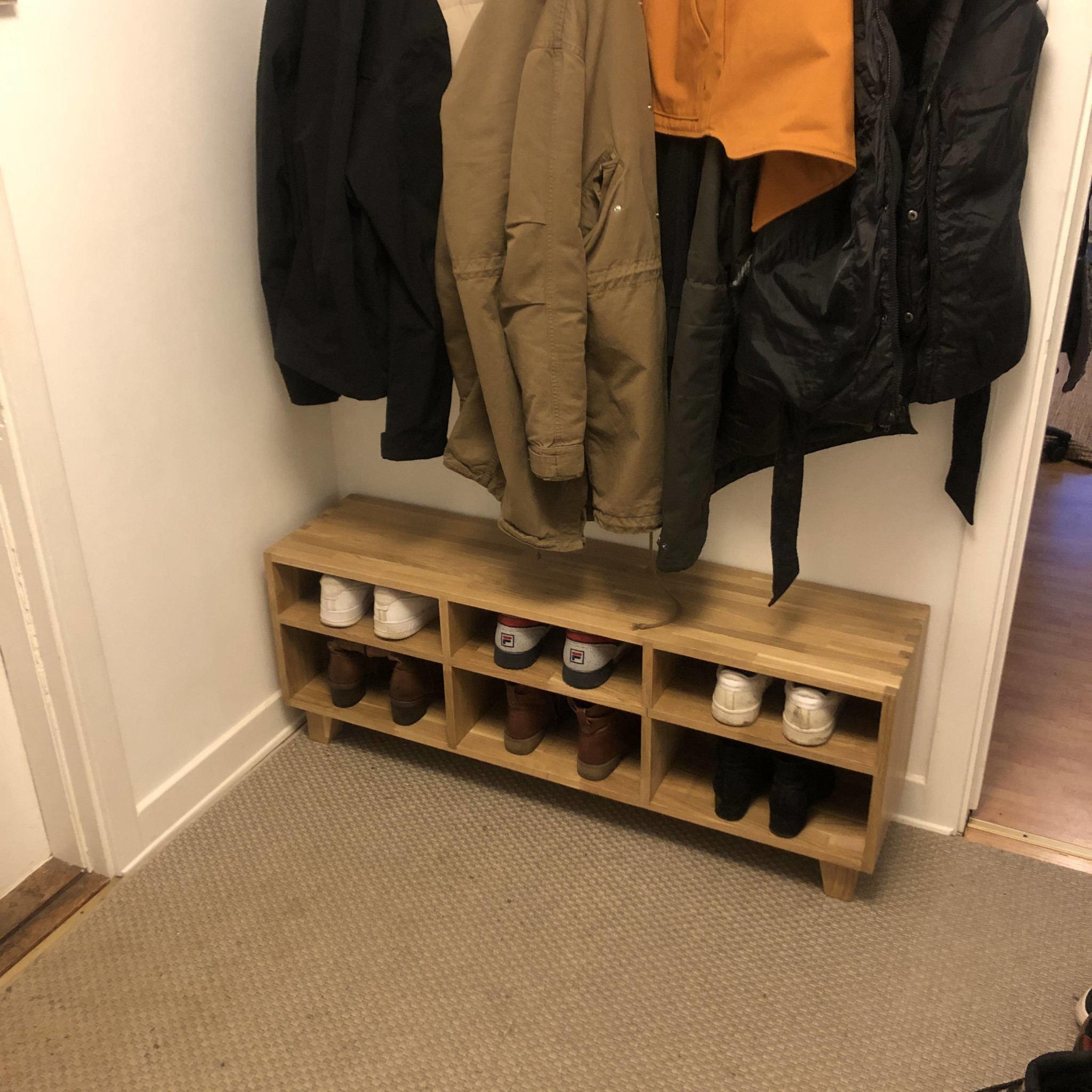

Vi behövde en bänk i hallen, eller någonstans att sitta när vi och gäster tar på oss skorna. Då det råder lite platsbrist så tänkte vi att vi skulle kombinera skohylla och sittytan vilket resulterade i bilderna ni kan se nedan. Det råder inga tvivel om att det ser mer ut som en tv-bänk men vi är nöjda, haha.

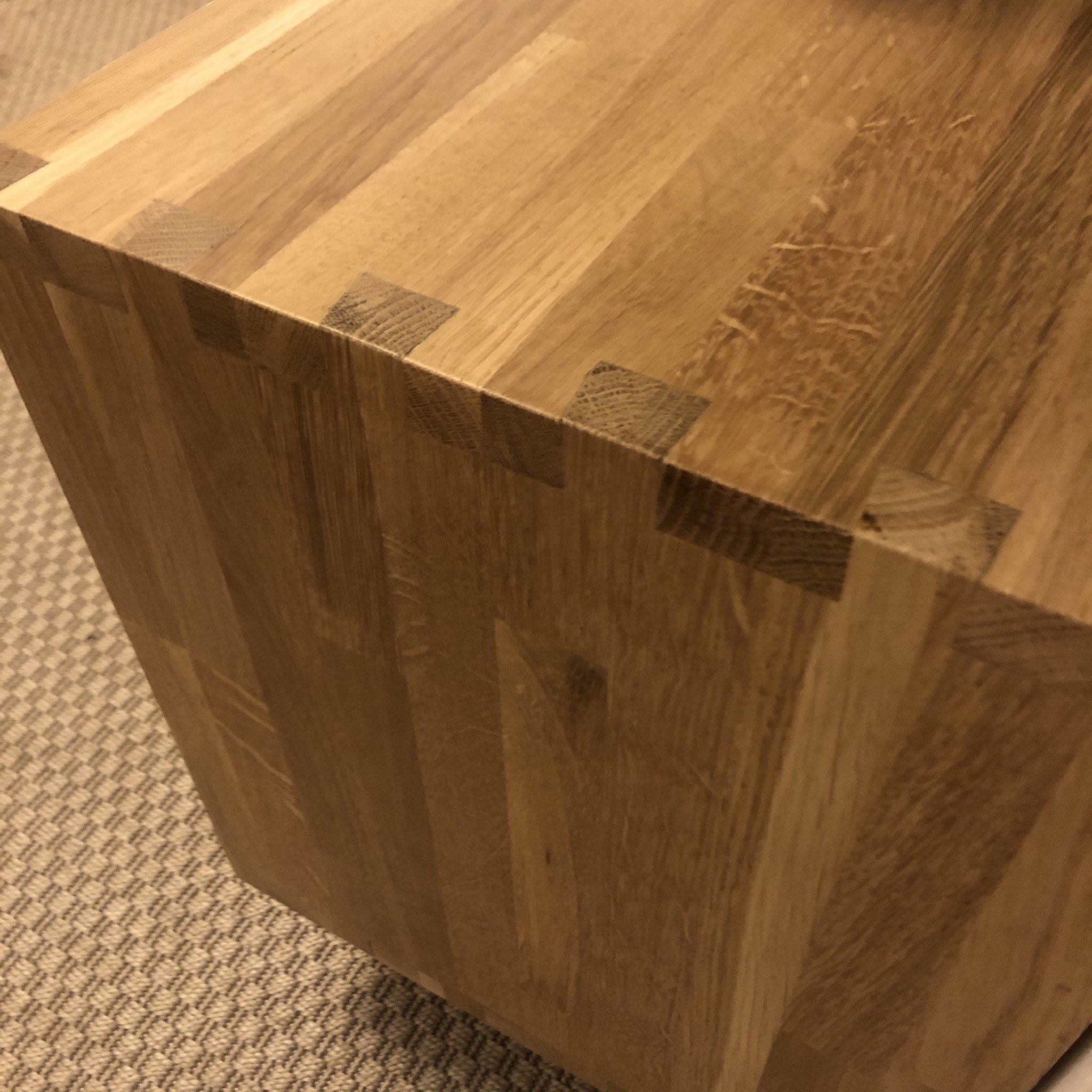

Matrialet är limfogskivor i ek från K-Rauta. Själva ramen är ihopsatt med genomsinkningar med sneda tappar (svalstjärtar). Har bara använt lim för ihoppsättningen av ”sko-bänken”. Använde matt parkettlack från Nordsjö för ytbehandlingen så hoppas den kommer stå emot smutsen från skorna ok.

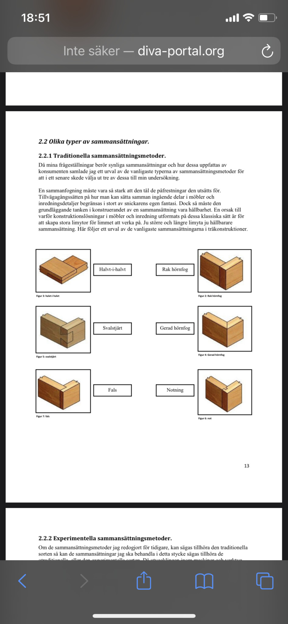

Laxstjärtar är det Svenska uttrycket
Frustrator skrev:
Laxstjärt har inte jag hört tidigare.I ivp skrev:
Tror man kan säga båda i så fall från min snabba googlesökning.
Verktygstokig
· Halland
· 8 390 inlägg
Enligt tidningen Teknisk Tidskrift från 1953:
'En annan hopfogningsdetalj är laxstjärt, som är ett
utskjutande, oftast symmetriskt parti av ett virkesstycke,
med två motstående plana sidor divergerande utåt.
Motsvarande detalj i det andra virkesstycket är ett laxspår, en
urtagning som är bredast i bottnen. Att laxa är att
sammanfoga med laxstjärt och laxspår. Som en kuriositet kan nämnas att man i olika språk tänkt på olika djur när det gällt att finna ett uttryck för laxstjärtens säregna form. Vi
liksom fransmännen tänker på laxen, men i tyskan säges
svalstjärt, i engelskan duvstjärt. Även i svenskan hör man
ibland "svalstjärt" i denna betydelse, men det är onödigt
med två ord, och laxens stjärtform ger bättre
överensstämmelse med den åsyftade formen.'
