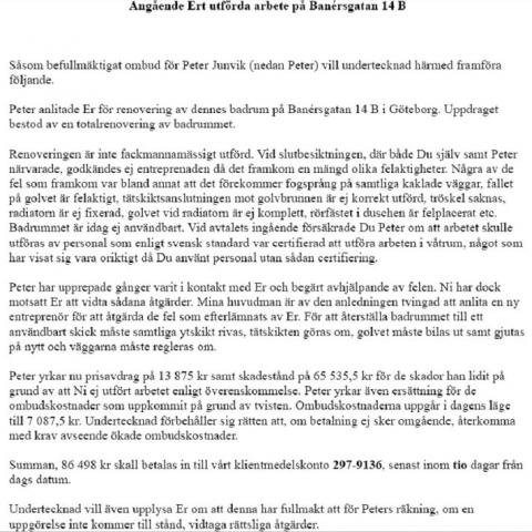

Jag har fått svar från killen och han vill inte att jag ska länka, så jag avstår, men han är att döma av hans tråd allt annat än nöjd med jobbet som Alo och Martin gjorde hos honom.HerrPeter skrev:
I övrigt ingenting nytt från Alo, men försäkringsbolaget har via juristen låtit meddela att de godkänner rättskydd för ärendet. Jag har egentligen inte tänkt så mycket på konsekvenserna av om jag inte skulle "vinna", men det var ju ändå en lättnad att veta att man inte blir stående med alla kostnader själv.
Dags för senaste nytt igen! Det som har hänt i ärendet på senaste tiden är att jag fått in offerter på vad det skulle kosta att göra skadan ogjord, d v s att återställa badrummet i ett sådant skick att det blir användbart igen. Medelpriset från de inkomna offerterna utgör sedan den större delen av skadeståndskravet (tillkommer kostnad för besiktningsman, de pengar jag har betalt för det nuvarande badrummet som måste rivas, kakel m m som jag köpt in separat som använts i det nuvarande badrummet...), skadeståndskravet blir i sin helhet 79.410 SEK. Jag har via mail mottagit ett utkast på brevet från min jurist, föreslagit några smärre ändringar i texten och gett henne klartecken att skicka det vidare till Alo, inlägg med brevet i sin helhet kommer så snart jag vet att det nått honom.
Det har nu gått ett par dagar sedan brevet skickades och även om jag inte hört något från Alo så kan jag anta att det nått honom, så jag postar det här (dels eftersom jag vet att ni är ett intresserat gäng där ute som följer saken och dels eftersom jag använder den här tråden som dagbok i ärendet för ev framtida referens). Dessvärre kan man inte lägga in .pdf-filer som bilagor, så jag gjorde en skärmdump och lägger in brevet som bild, hoppas det blir någorlunda läsbart.
Kan du inte lägga upp en kopia på kontraktet också?HerrPeter skrev:Det har nu gått ett par dagar sedan brevet skickades och även om jag inte hört något från Alo så kan jag anta att det nått honom, så jag postar det här (dels eftersom jag vet att ni är ett intresserat gäng där ute som följer saken och dels eftersom jag använder den här tråden som dagbok i ärendet för ev framtida referens). Dessvärre kan man inte lägga in .pdf-filer som bilagor, så jag gjorde en skärmdump och lägger in brevet som bild, hoppas det blir någorlunda läsbart.
