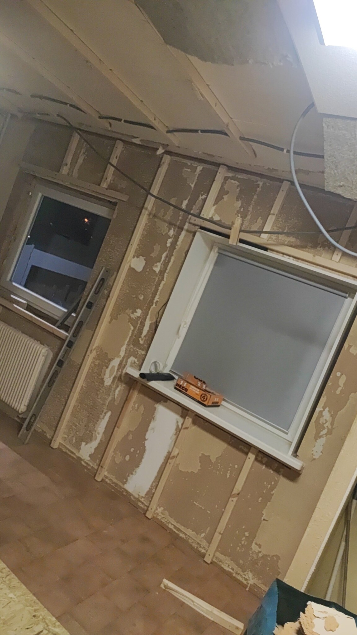

Det är fruktansvärt lyhört, så jag lägger gärna ner både pengar och arbete på att få det mindre lyhört
Takreglarna är minst 10mm från taket, isolering med en 45mm.

Då kör du dubbelgips.
Täta med fog runt omkring.
//AA
nino
Inte osb och dubbel gips?
Är brandgips eller Fermacell eller liknande bättre än vanlig gips?

Apropå dubbelgips i taket för ljudisolering så hittade jag den här tråden, där skrev någon om att även limma skivorna, vet inte vilken skillnad det gör?
https://www.byggahus.se/forum/threa...till-forsta-lagret-utan-forsankt-kant.313404/
Edit: Såg nu att du @nino hade skrivit i den tråden så du har kanske koll på det?
Började lite i köket
River taket och original taket, hg före den som flyttade sist var också ganska duktig på att röka så känns bäst att även riva det taket, sen sparar man en cm 🙂
Renoveringsprojekt i kök, tak och väggar rivna, fönster med ny persienn, verktyg på fönsterbräda, stege lutad mot väggen.
