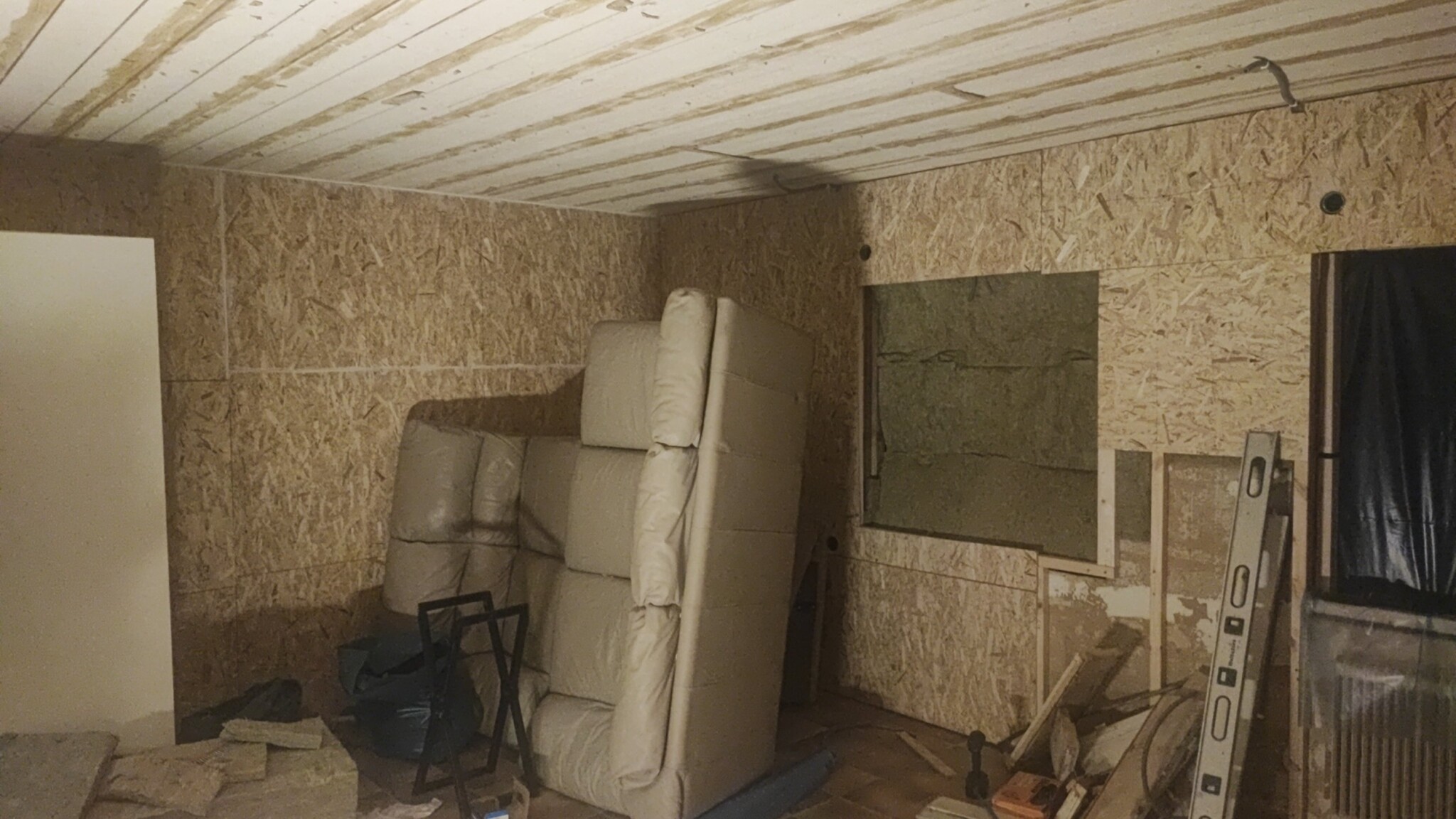

Mitt 2a stora projekt

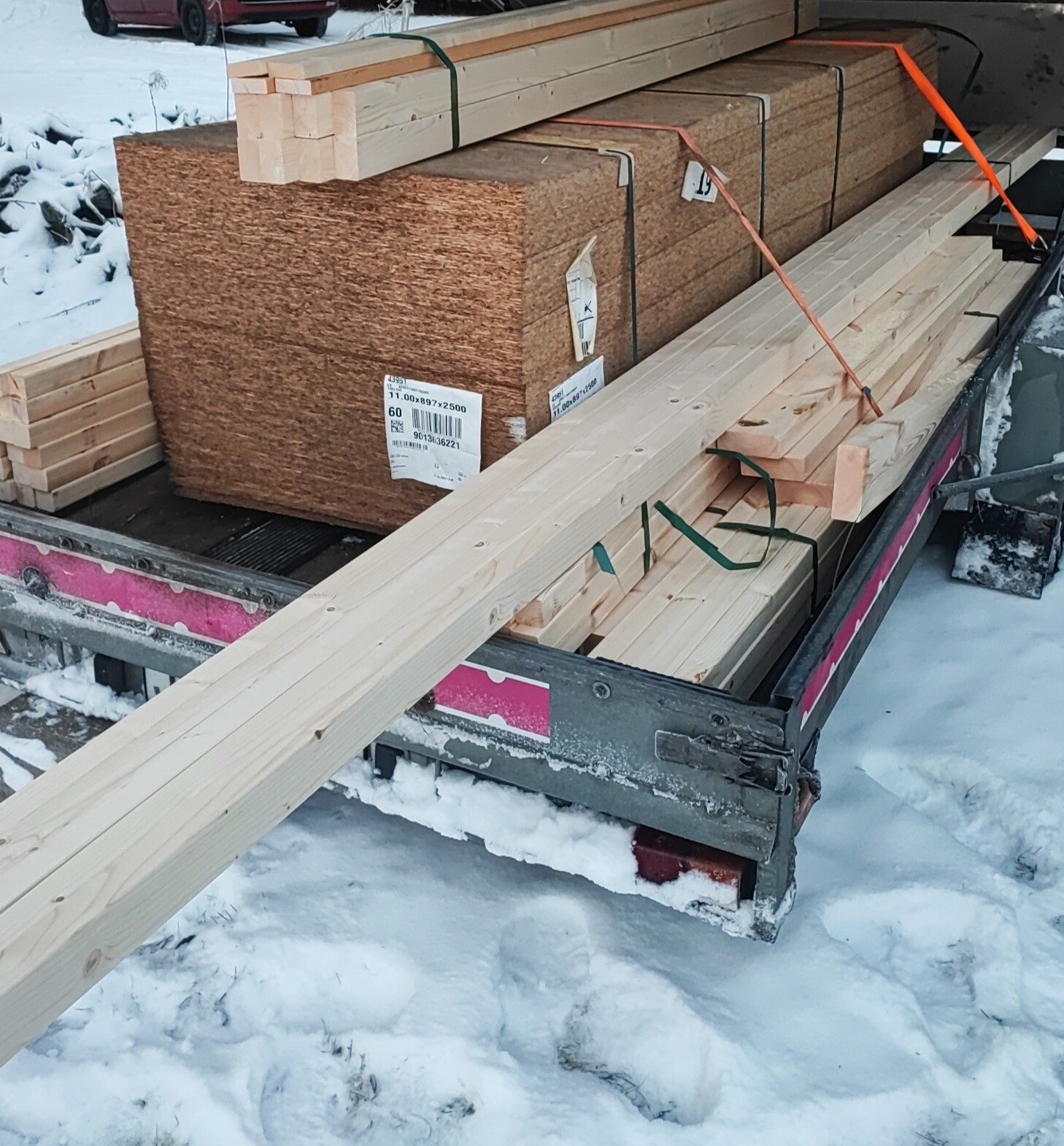

50st 45*45 tillkapade i förhoppningsvis rätta längderna, en pall osb 90*250 hämtad.
Isolering köpte jag för nåt år sen, tyvärr är det för stålregel cc450 så jag får det perfekta cc måttet 490 😀.
Gips köpte jag också typ en pall för ett eller 2 år sen.
Osb lägger jag ner och förskjuter skarvarna minst ett cc mått, blir det någonstans där det inte går så får jag skruva en extra regel på väggen för att få stöd bakom.
Det är ganska så lyhört idag, så taket ska reglas ner med minimal kontakt med bef innertaket/bjälklaget.
Finns även ca 5mm "lägenhetsavskiljande" vägg idag, där ska jag bygga en ny vägg 1-2cm utanför bef vägg, isolera, täta, skiva och dubbla gips. Tänker täta alla skarvar i alla lager. Troligen blir det lika i andra lägenheten den dagen jag ska till där.
Lite osäker hur jag ska göra anslutningen mot bef tak, man vill ju ha så lite kontakt samtidigt som det måste bli stadigt... Tips?
Grå "skum" sylltätning upp mot taket i dubbla lager? Sen 5 skruv?

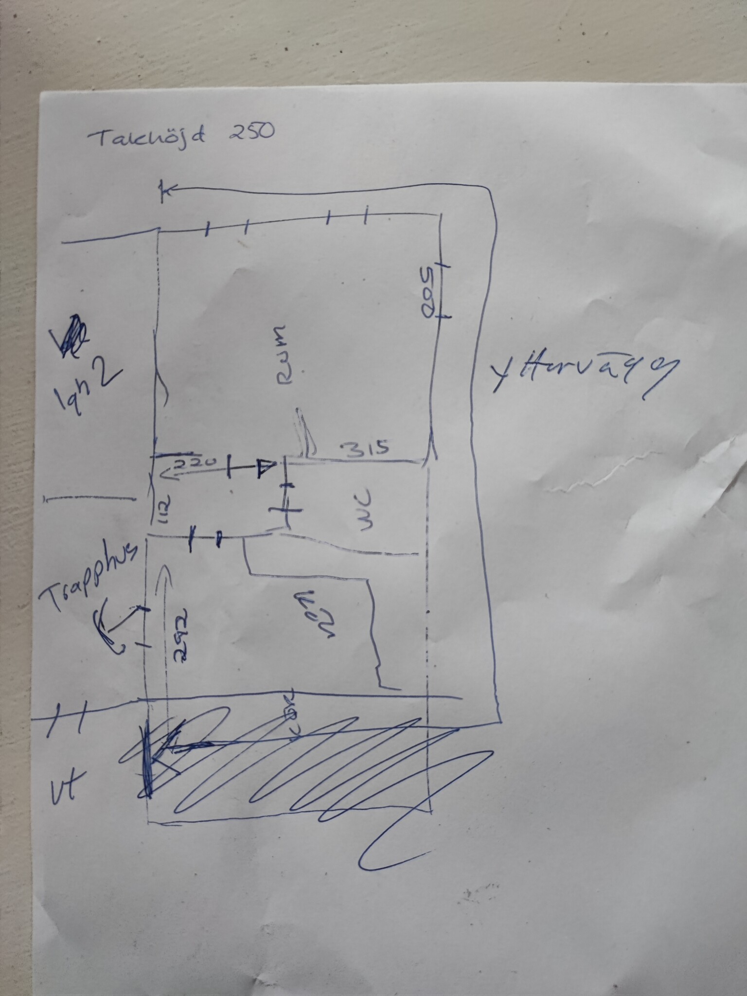

Ungefär så här är planlösningen, ca 90cm öppningar mellan rum och kök
Där takhöjd står är baksida på huset som vetter mot skog, där skulle ev pump utedel monteras

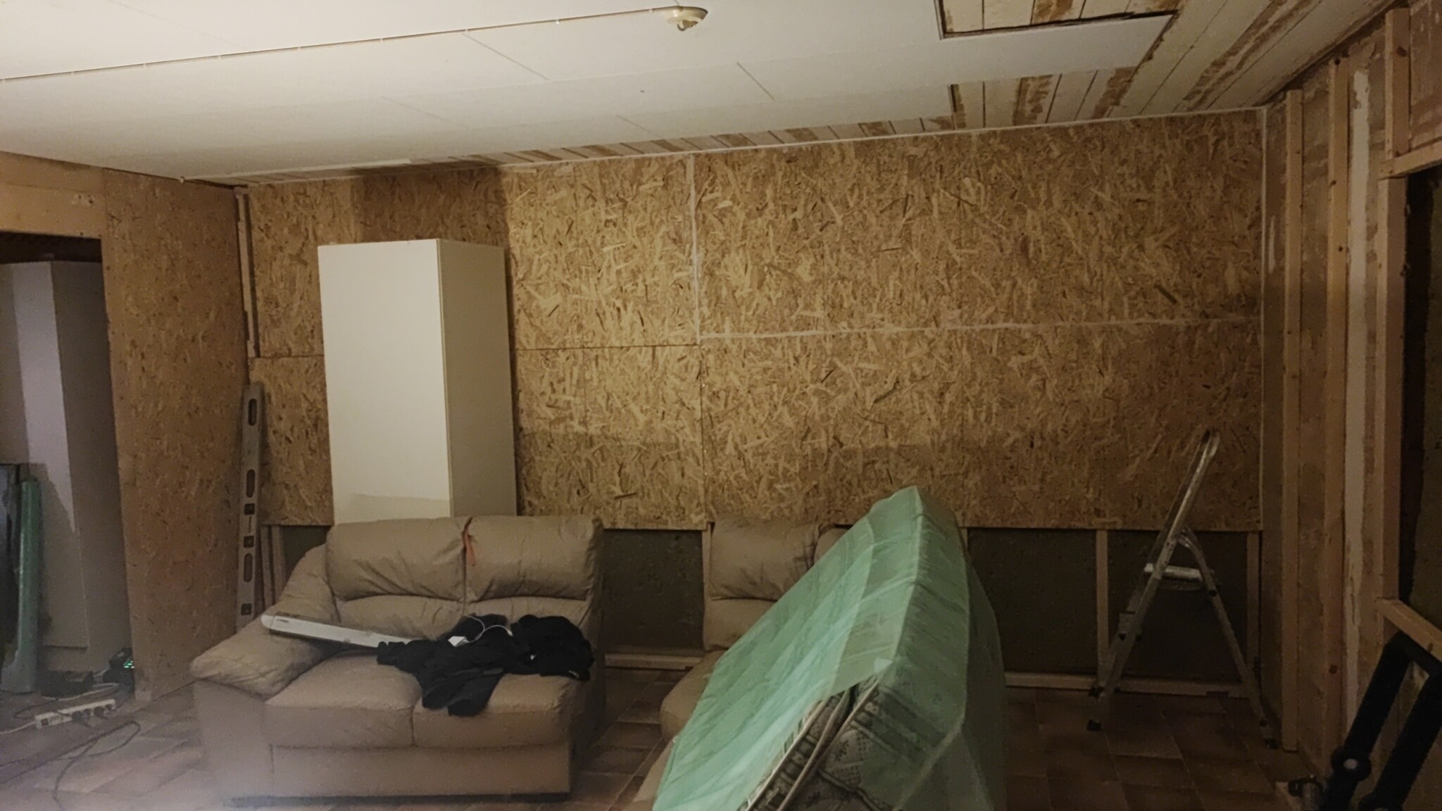

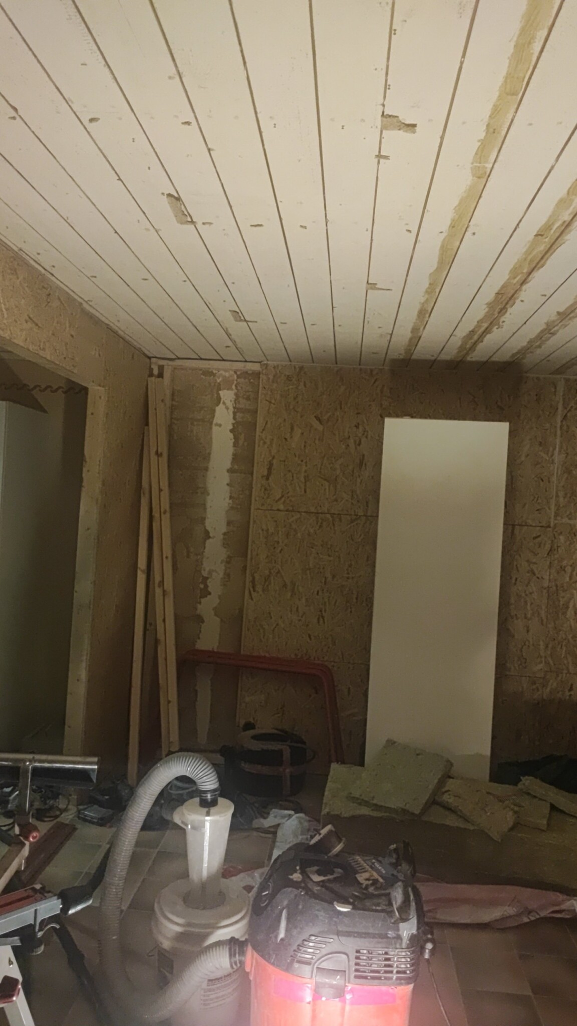

Lite material till helgen

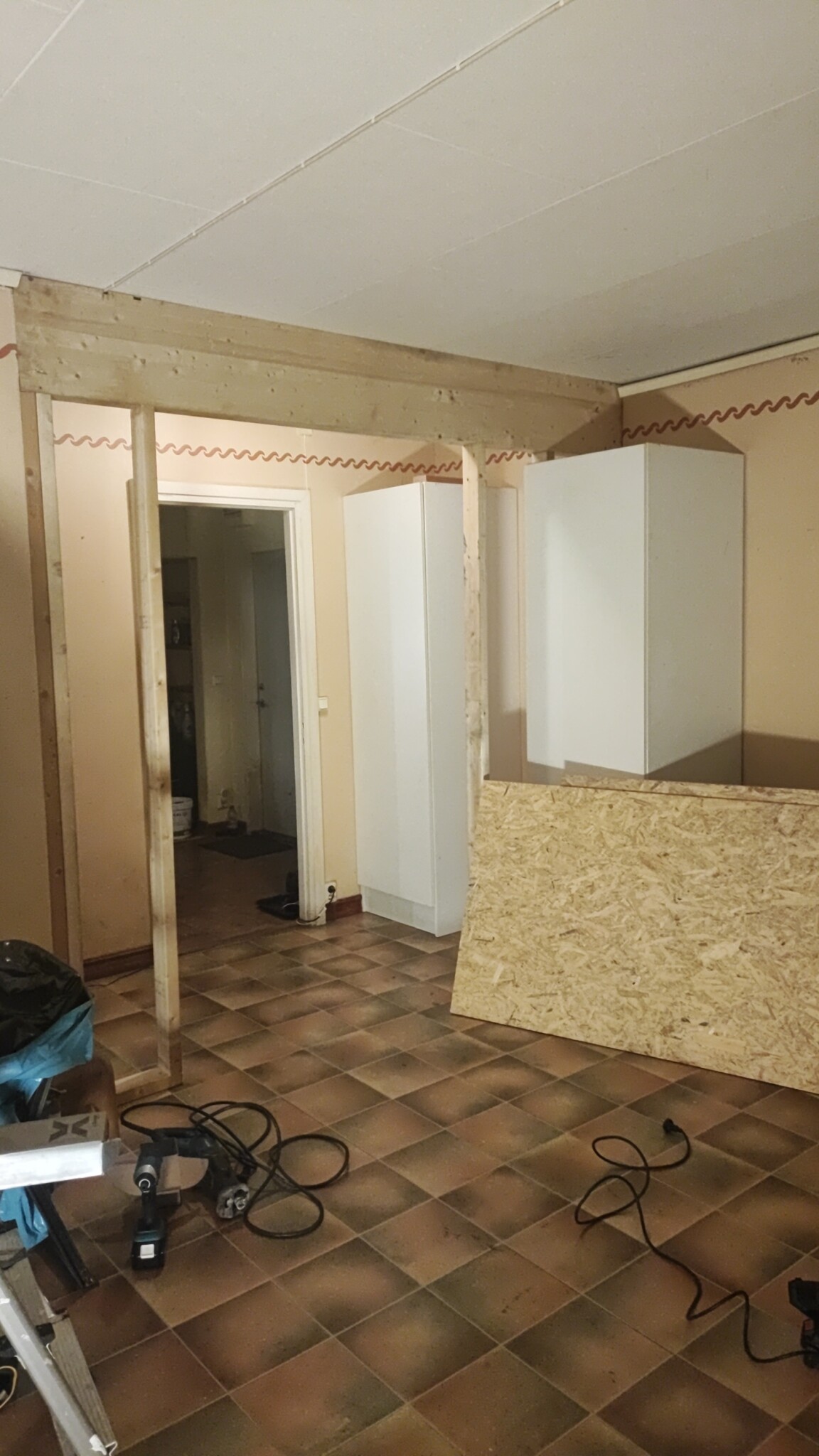

Eftersom hg flyttar ut på tisdag så får jag börja lite smått i rummet
Limträbalken satt jag upp tidigare
Hann med 2 osb åtminstone 😀

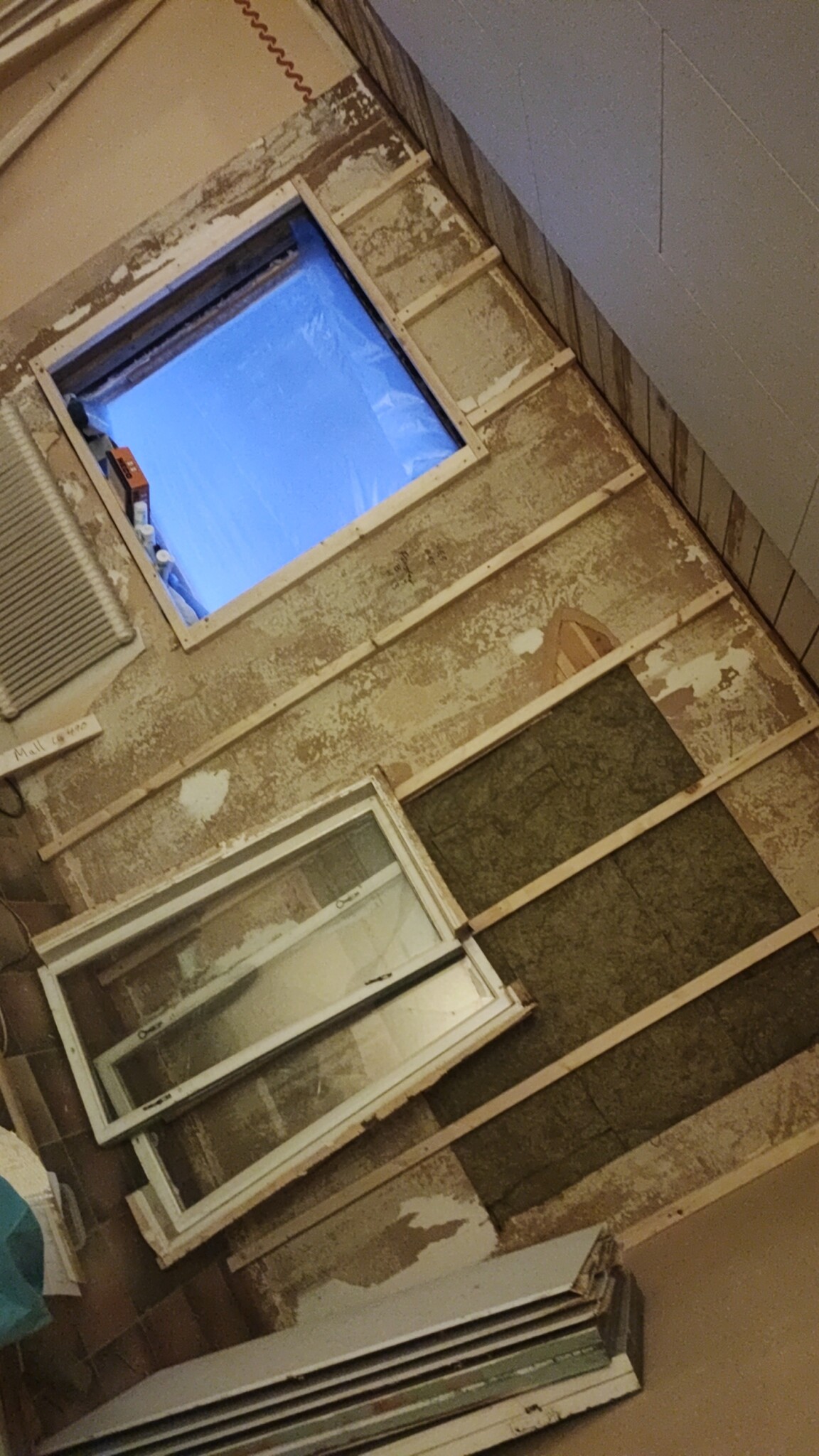

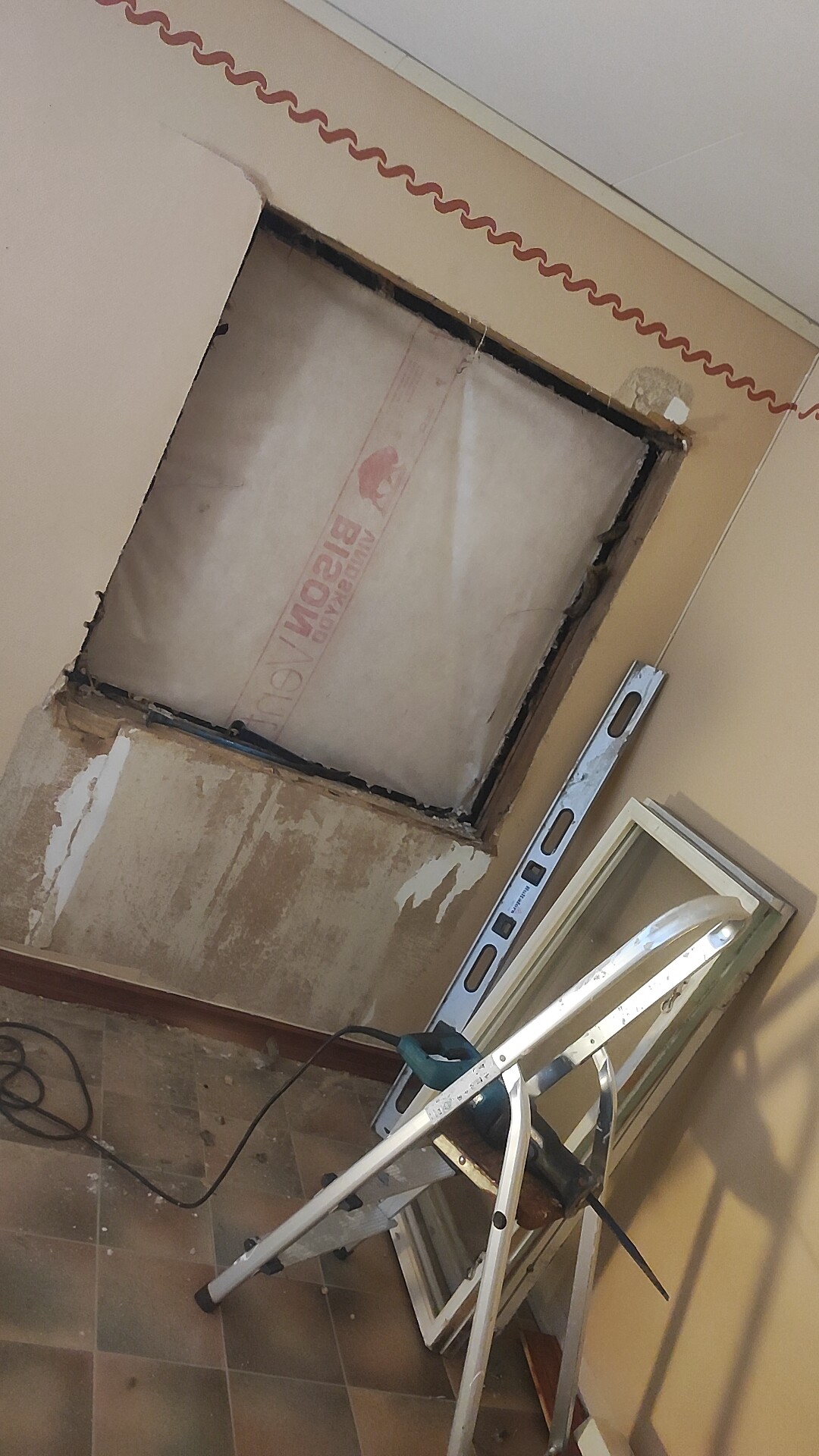

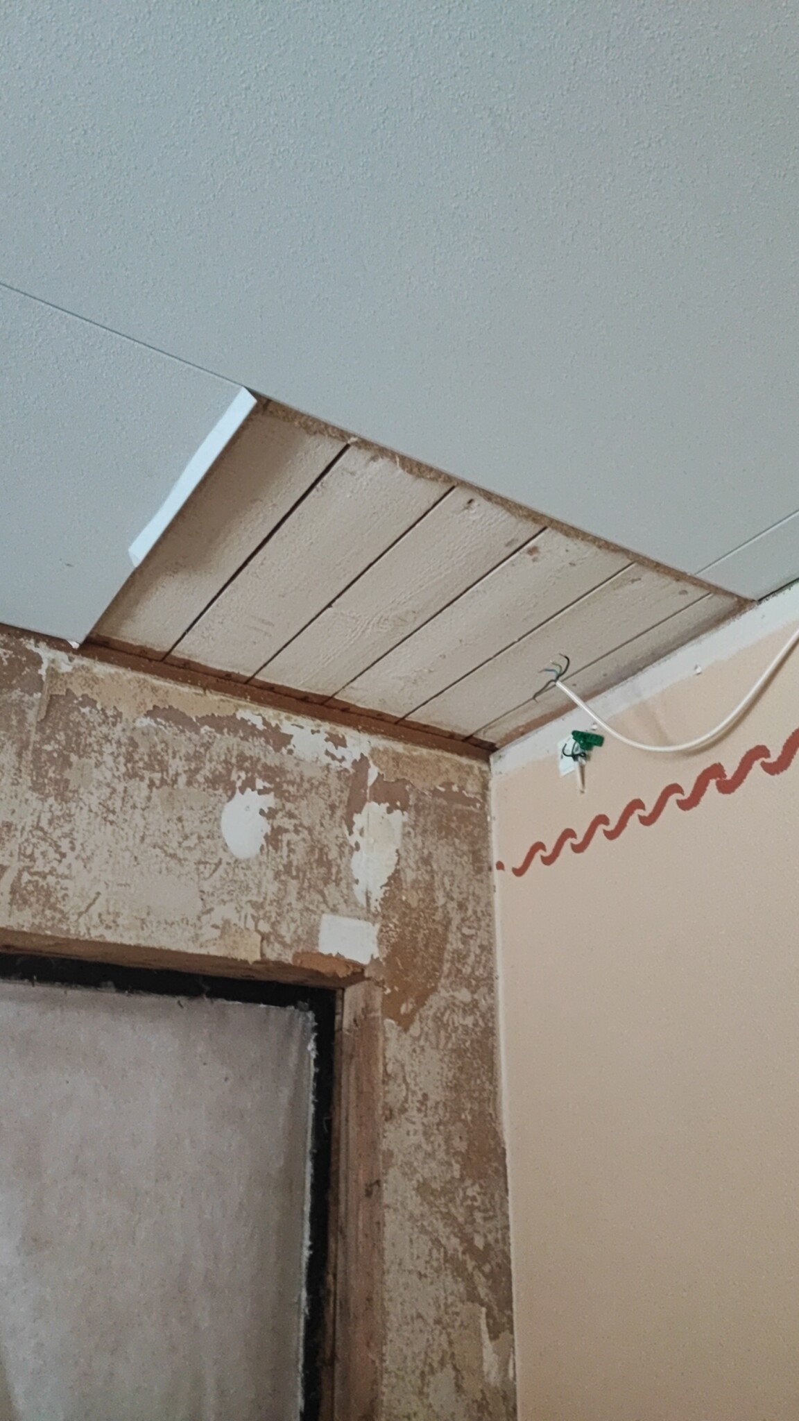

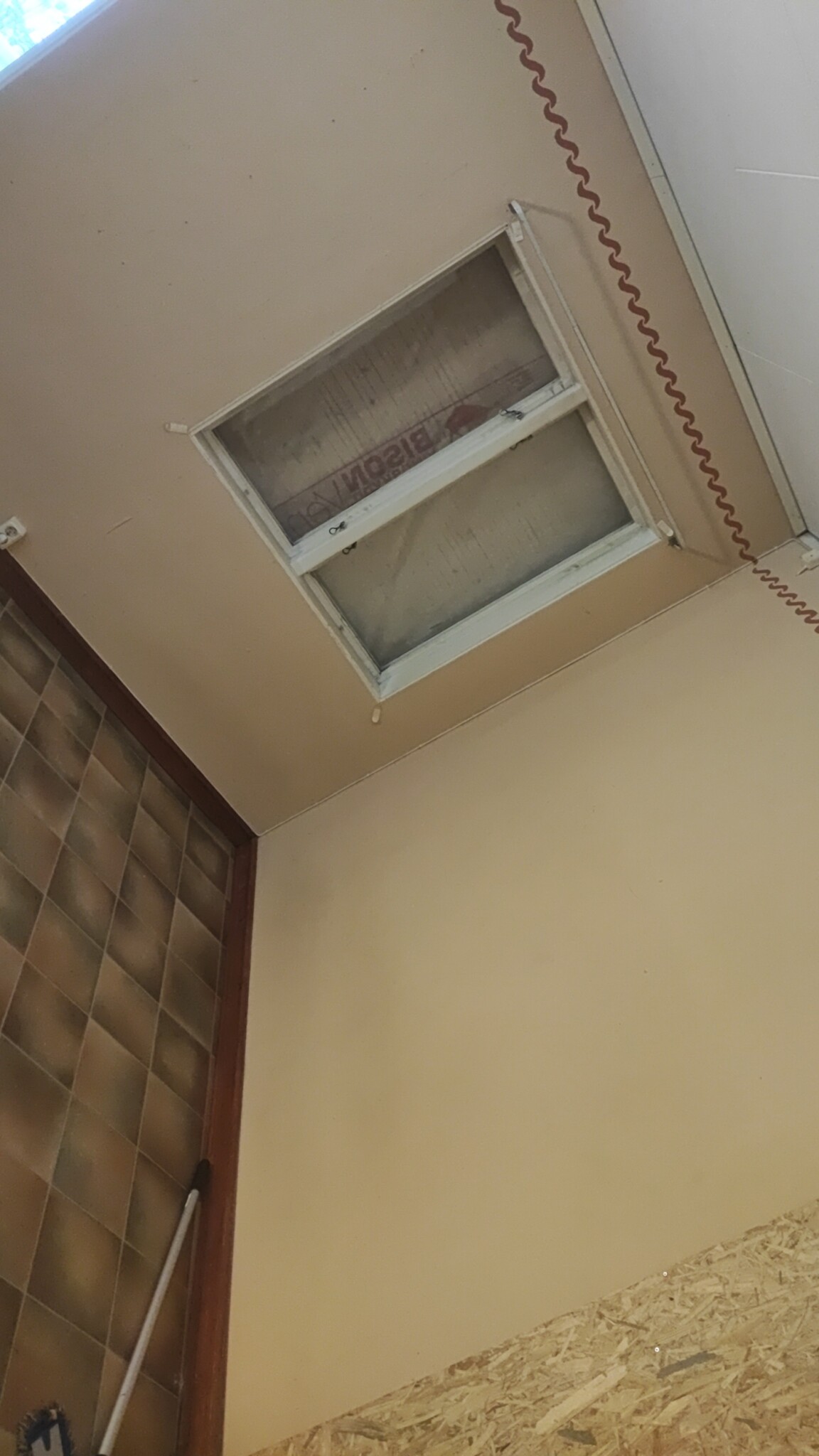

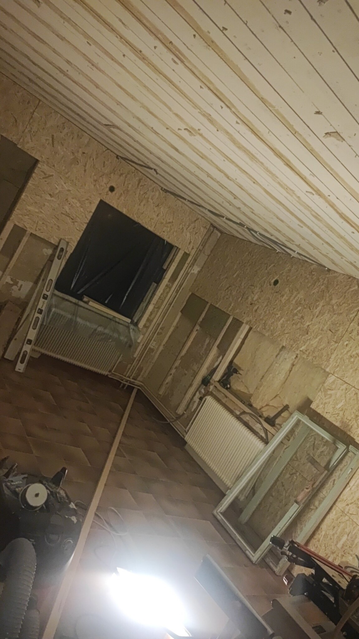

Ett fönster som jag spikat igen från utsidan
Ut med det och isolera lite
Rev även undan glasfiberväven och även taket åker ut, det kommer att byggas in men misstänker att det sitter lite nikotin i det så lär ju inte bli sämre av att få ut det.
Nästa fönster åkte också ut när man ändå var igång, nya kommer v51-52
Regla på väggen lite också, hoppas jag kan få dit en rörmokare som kan ta undan elementen...
Inte jättesugen på att tömma hela systemet utan hoppas det går att frysa..

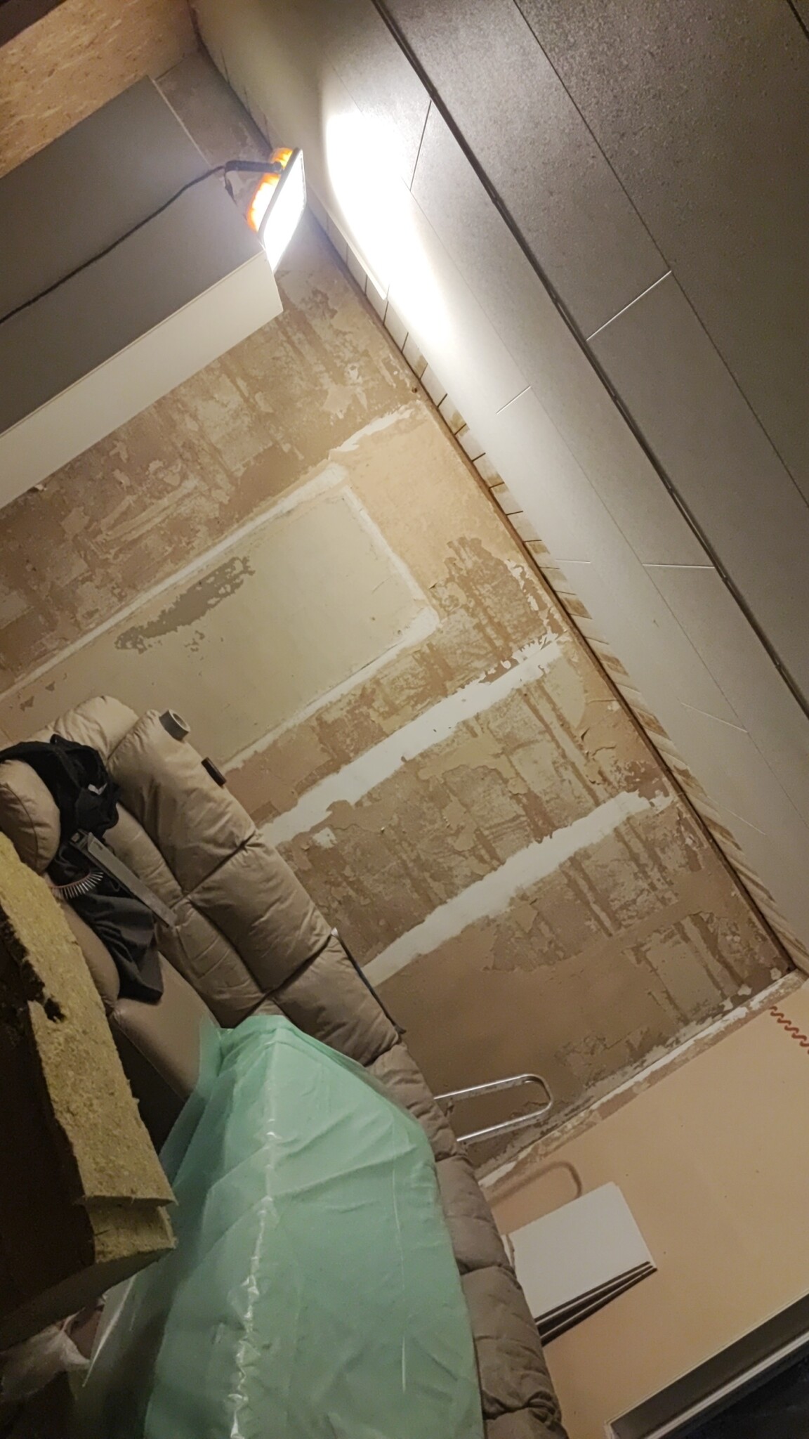

Började även att regla den lägenhetsavskiljande väggen. Har satt syllisolering längs övre och undre regeln sen brickor som är 4mm tjocka för att inte komprimera det för mycket men ändå få det tätt. Även här åkte glasfiberväven och gamla taket
Blev för drygt att ligga på knä i snö och kapa reglar så jag åkte hem 🙂
Ska ta med bänken till sågen imorgon så man kan stå som folk.

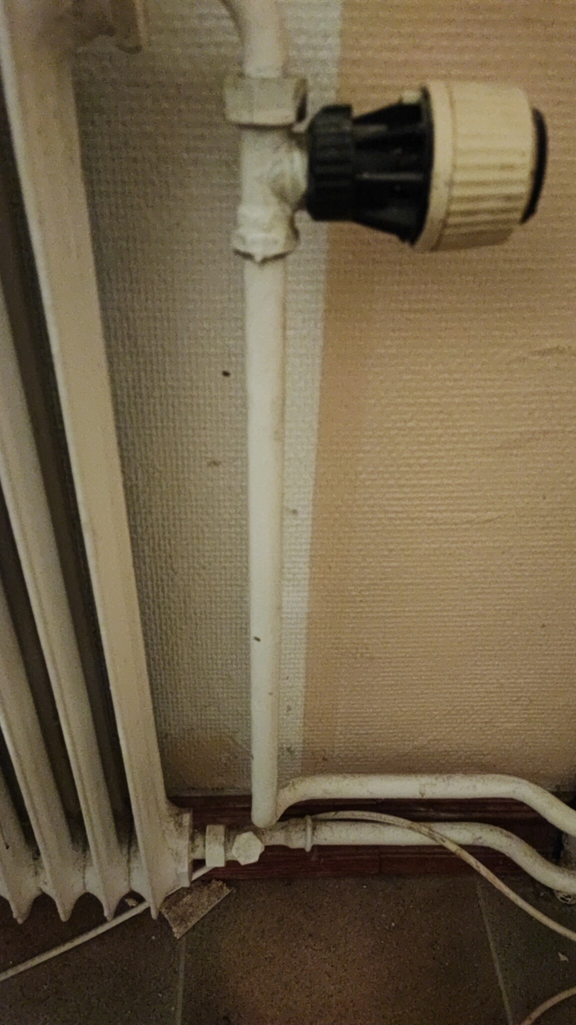

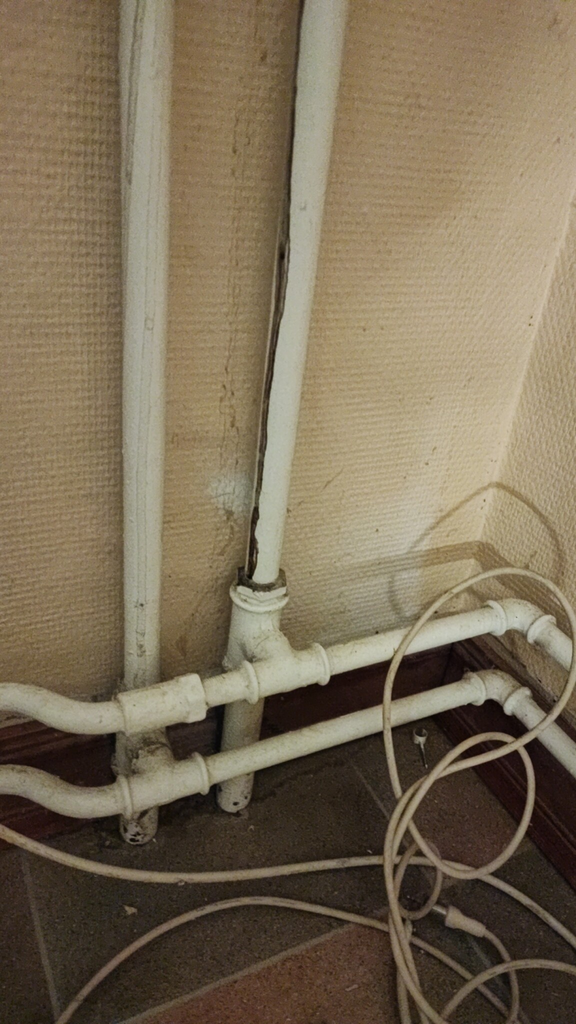

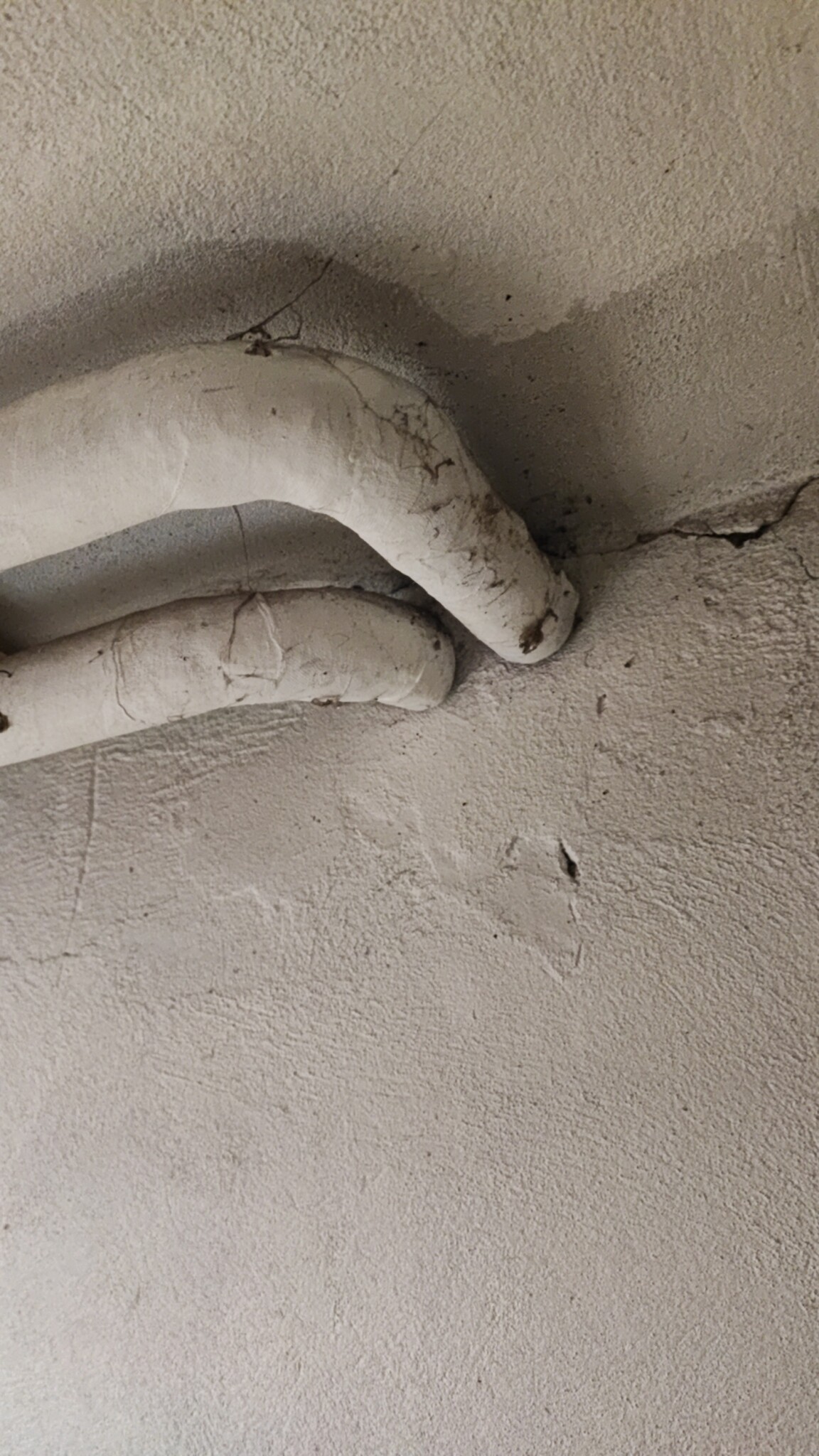

Funderade på om man kan frysa i källaren, kapa och sätta avstängningar och kanske ett T efter så kan man fylla upp innan man öppnar systemet för drift igen?
Finns 6st stigare/matningar i huset, varav 3 borde finnas i källarrum med golvbrunn
Tror ni att man kan stänga av radiatorn med nåt bakom locket nertill och med termostaten?
Skulle komma vidare om jag själv kunde montera bort dom 2 så länge
Så här ser det ut i källaren
Säger väl inte så mycket 🙂
Kommer upp i lgh och grenas till 2 radiatorer
Och går vidare upp till nästa våning där det inte går vidare utan bara till 2-3 radiatorer

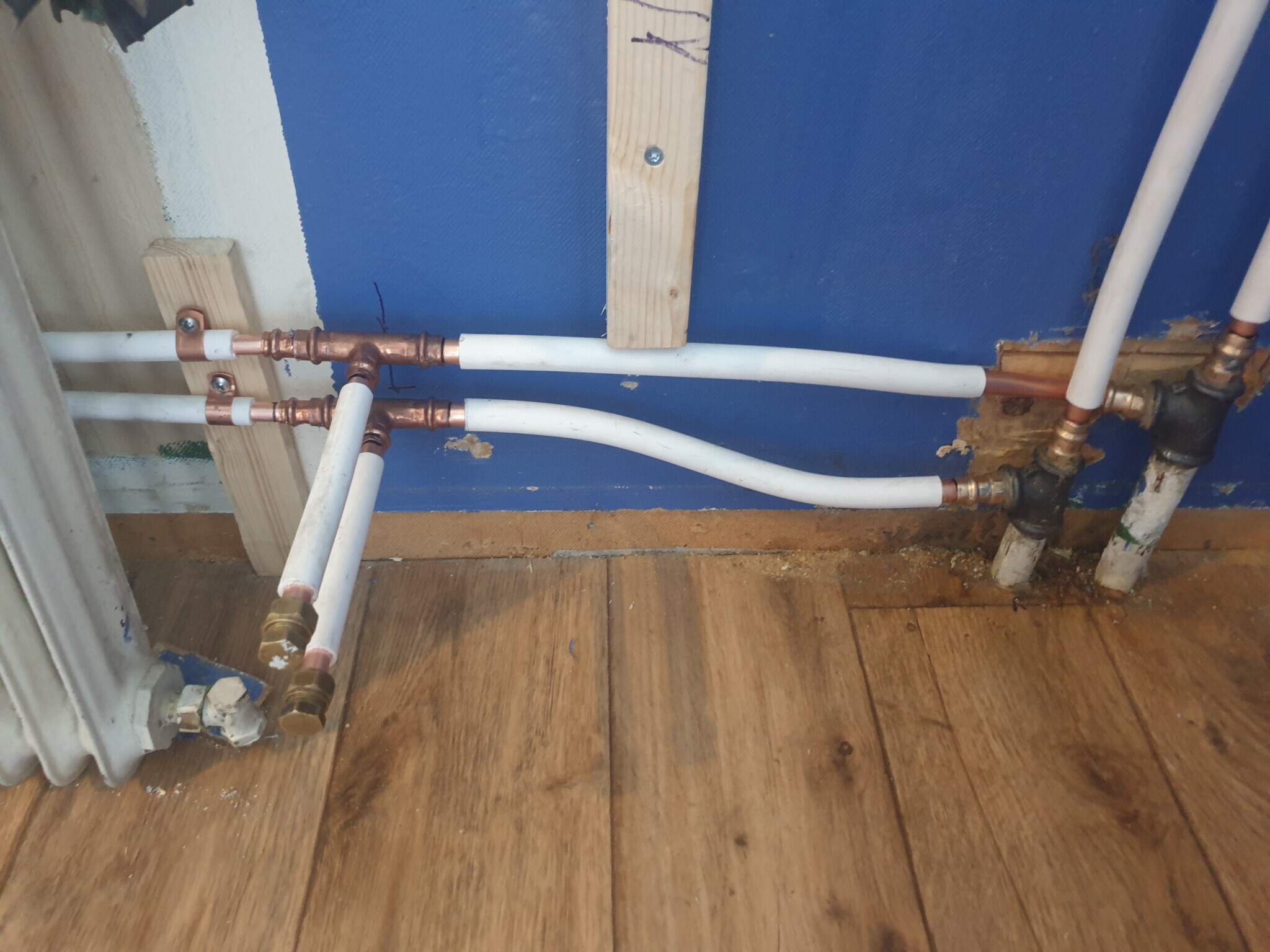

Så här blev det i en tidigare lgh efter rörmokaren varit dit

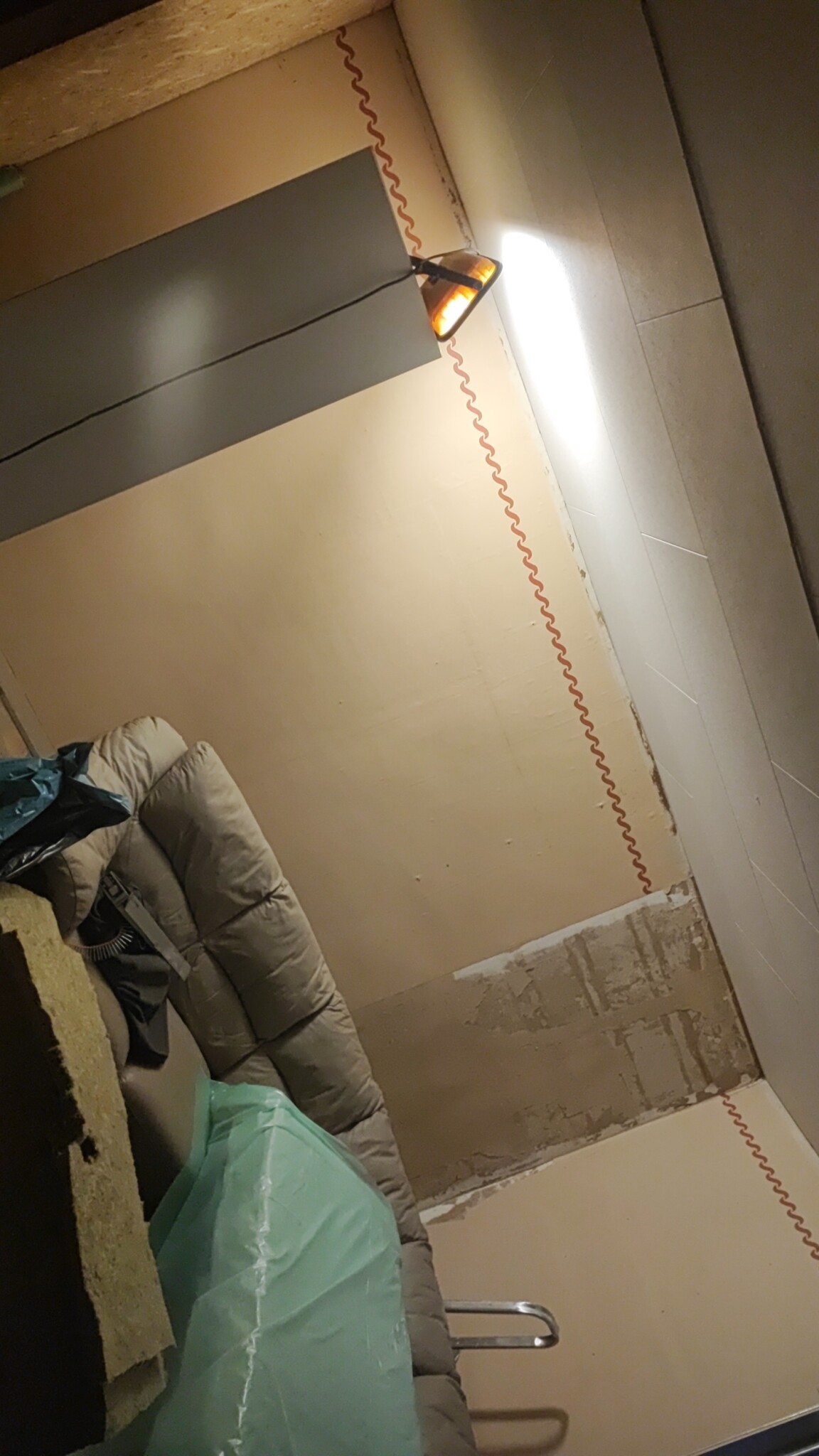

Just det jag har ju snickrat lite också
Väggen mellan det 2 lgh reglad isolerad och skivad
Tätar med latex, lämnat öppet neråt för elektriker
Tog ur ett till fönster och reglade så långt det gick
Måste fundera lite på hur jag vill ha elen...
Ett vanligt uttag ovanför fönstret ut mot kanten, ett på sidan av fönstret lite ovanför fönsterbänken kan det vara en plan?
Sen uttag i hörnen
Kan det vara bra? Man kanske vill styra dom ovanför fönstret med en brytare? Sen blir det en liten lampa i varje fönstersmyg, där får det nog bli Zigbee eller Shelly som styr plus en brytare?

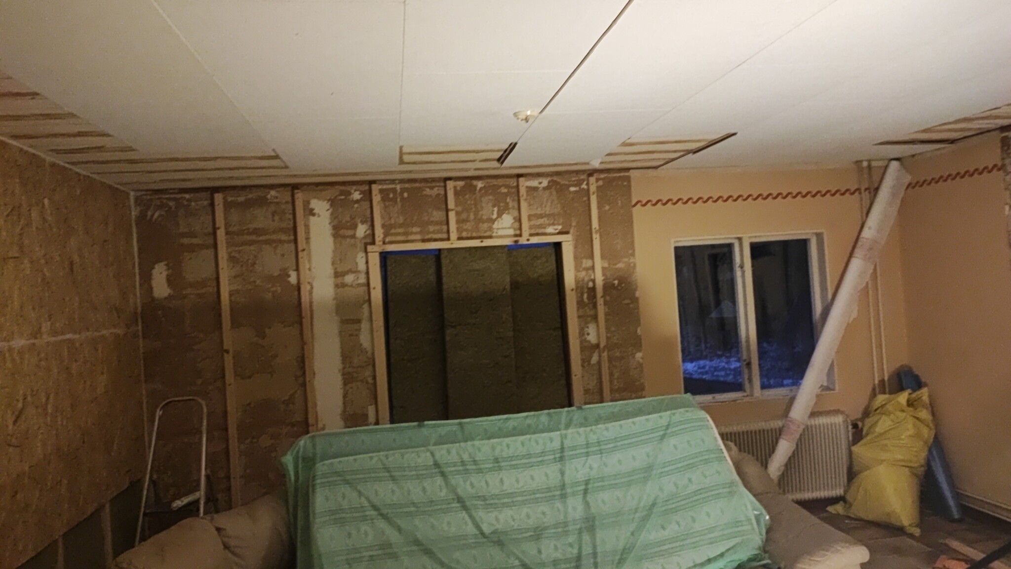

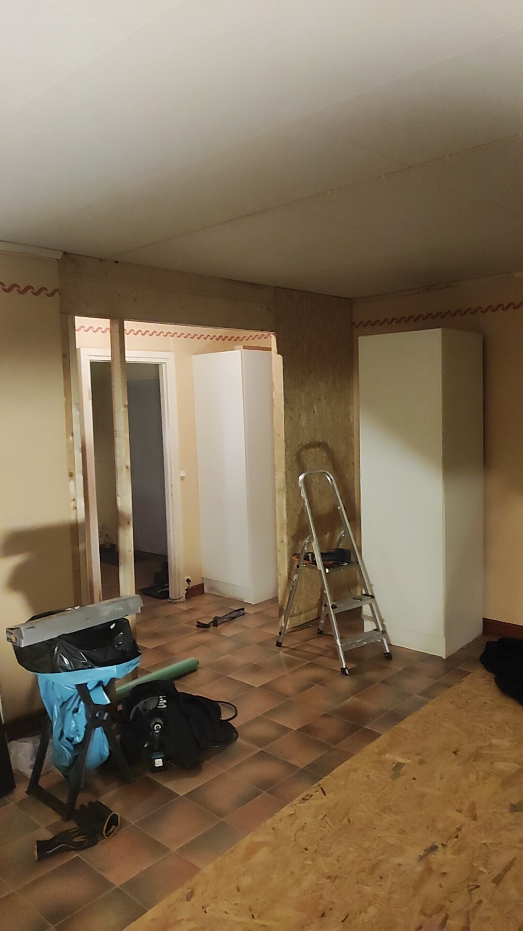

Fick hjälp av svärsonen i helgen.
Osb som går att sätta dit är klar, bara att vänta på rörmokare nu... Blir säkert lätt innan jul 😀
Ska regla ner taket i veckan och förhoppningsvis få på ett lager skivor i taket under helgen.
Ringde HTH om ett pris på ett nytt kök, få se vad det landar på 😬
Slutet v51 början av v52 kommer fönster.
Innan någon undrar så ska soffan slängas men släpet är fullt och ställer jag ut den så väger den nog ett ton när den blivit full i vatten eller så fryser den fast och blir ståendes hela vintern.
Vad tror ni, osb och gips eller bara dubbel gips i taket?
